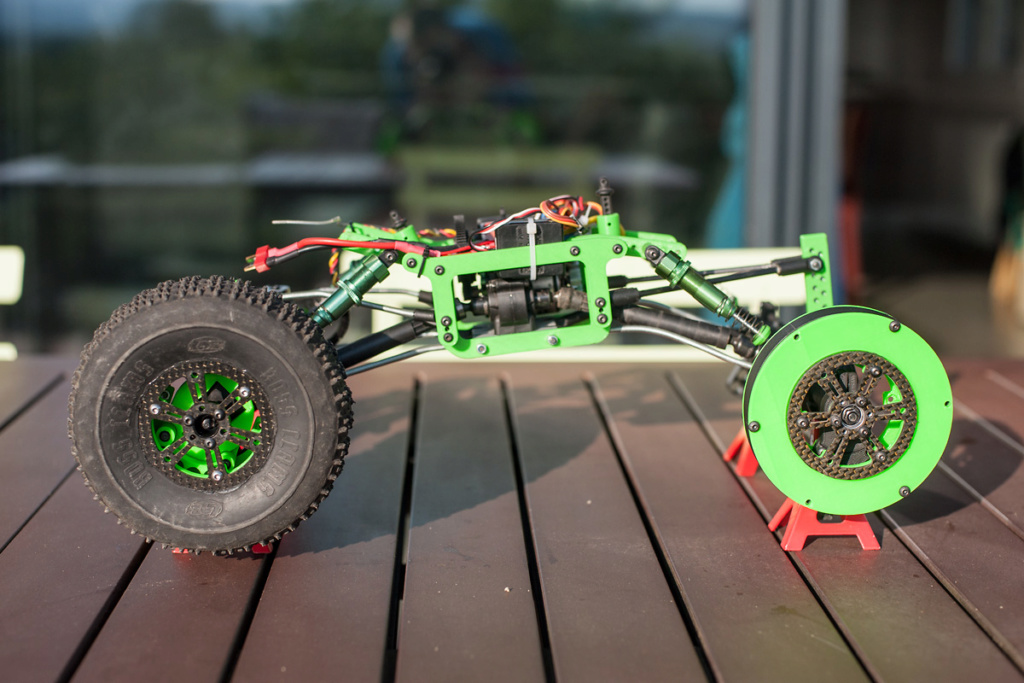

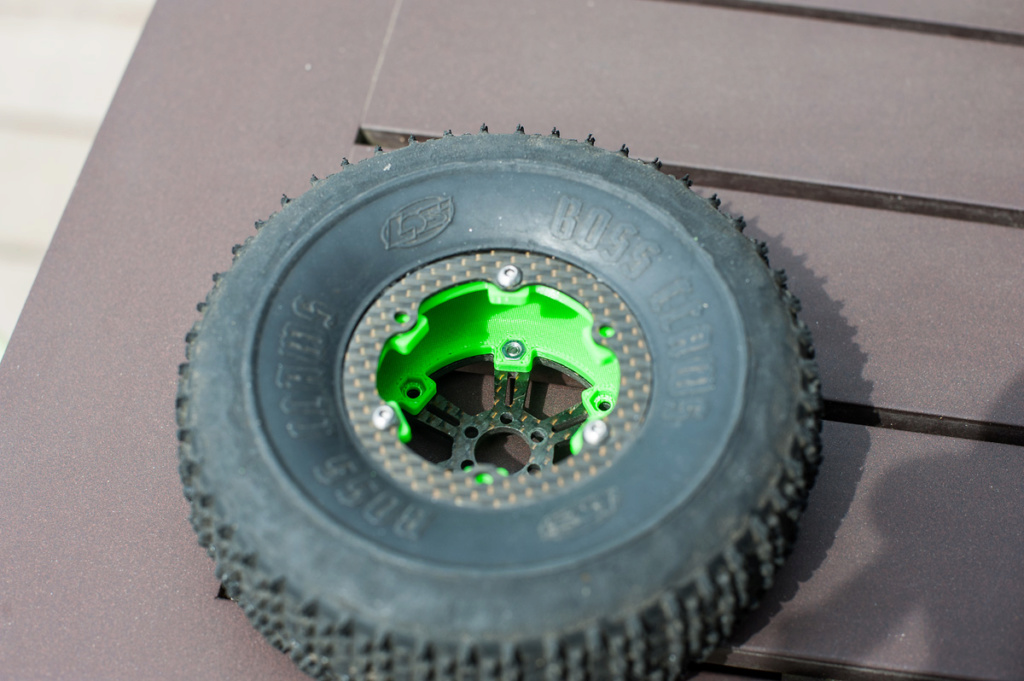

    Le projet évolue...
    Tout d'abord, j'ai modifié le support arrière des liens supérieurs afin de permettre une plus grande latitude de réglage afin de gérer au mieux l'anti squat.
    Ensuite, j'ai fini de bosser sur des jantes permettant d'abaisser les supports de lests avant comme me l'avait suggéré un membre.
    En gros, j'ai viré l'anneau de mousses denses des Crawler innovation pour ne garder que la mousse extérieure.
    Puis j'ai fabriqué des anneaux intérieur permettant d'une part de recevoir les anneaux de roue toujours en gardant le principe du beadlock pour tenir le pneu. J'ai utilisé le principe d'un écrou m3 inséré afin de pouvoir y visser dedans. Imprimé en Z-ultrat, il y a un peu de flex mais ça devrait tenir ; ce matériau est vraiment résistant.
    Enfin, les 2 anneaux intérieurs sont reliés entre eux au moyen d'entretoises de 20mm.
    Ainsi, je peux descendre les lests à 1.5cm du sol au lieu de 3.5cm auparavant. Gros gain effectivement en terme de centre de gravité. Entre les anneaux intérieurs, les 20mm me permettent de faire passer facilement un support de lests (9 ronds de 8mm de diamètre et 10mm de profondeur.
    Ca rentre au chausse pied. Il ne faut pas oublier de fixer d'abord le hub de roue au crawler avant de monter la roue. C'est un peu tordu mais c'est le seul moyen de tout faire rentrer au mieux.
    Ici, on voit le principe des inserts d'écrous m3 :
    Là, on voit qu'il ne reste que l'anneau de mousse extérieur :
    Quant aux supports de lests, ils ressemblent à ça :

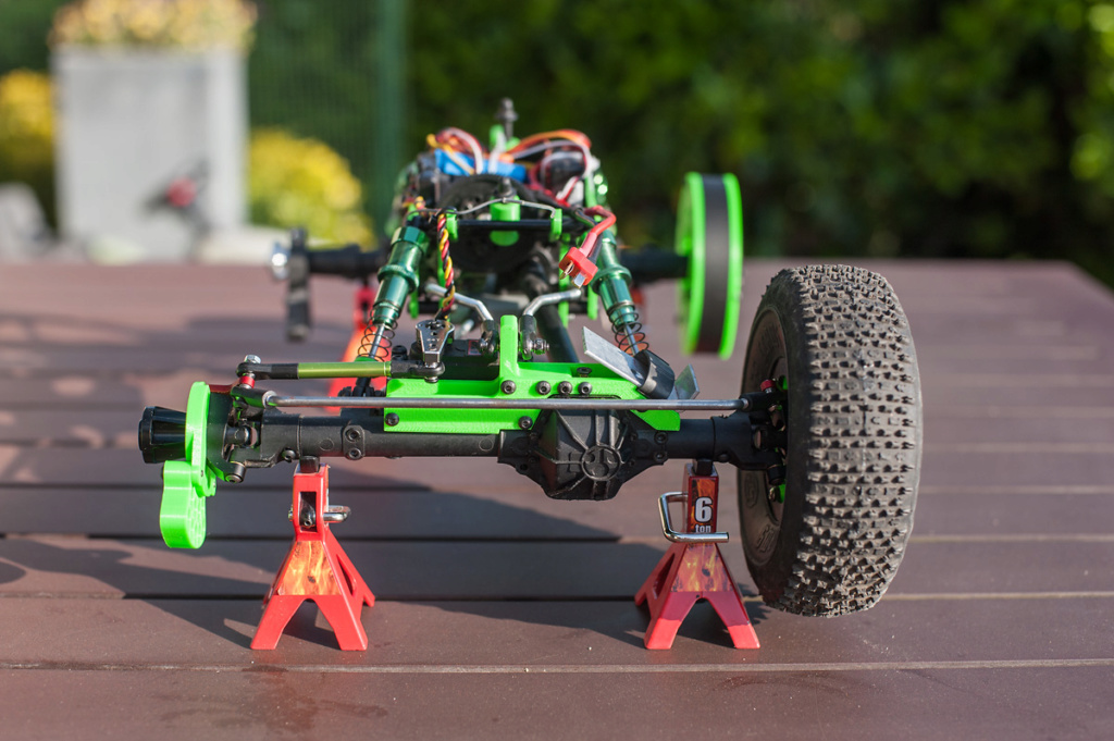

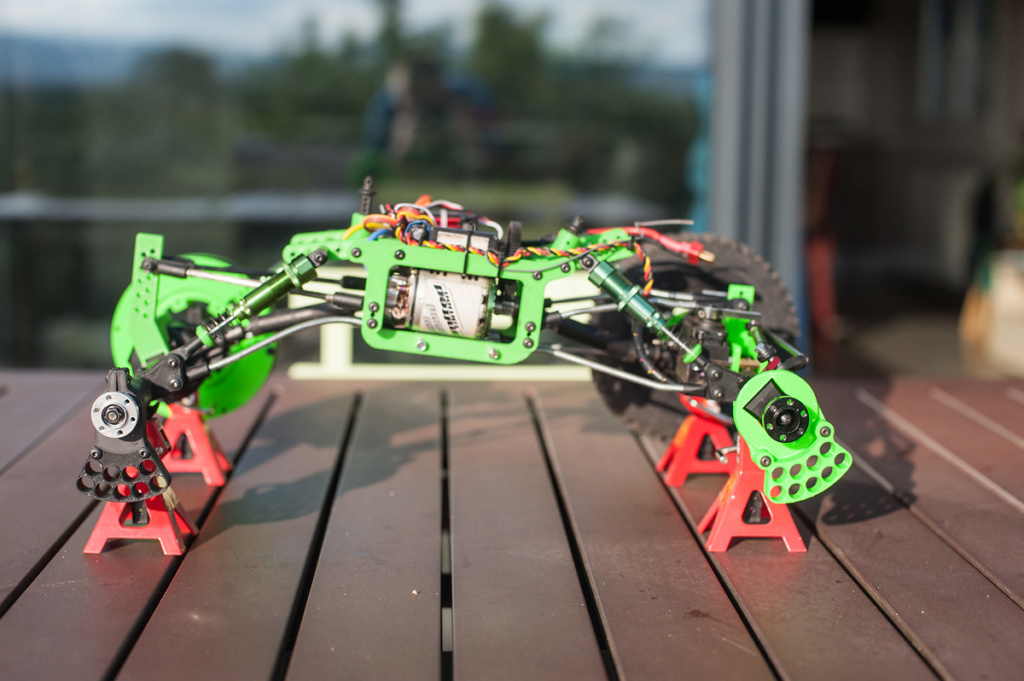

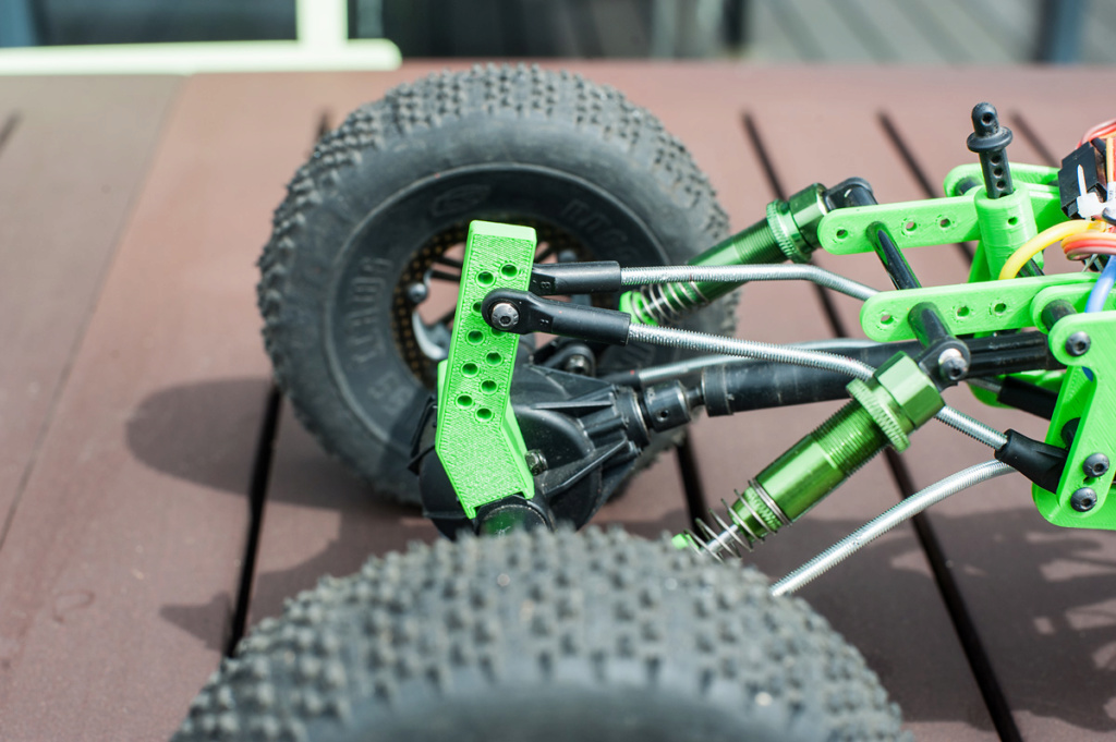

    A défaut de pouvoir le faire rouler, je continue à imaginer des évolutions :
    - support de liens supérieurs avant refait pour permettre quelques réglages au niveau du pont
    - lests arrières avec le même principe de jantes beadlock de gros diamètre afin de descendre au maximum les lests au plus près du sol.
    Quelques photos pour illustrer tout ça :
