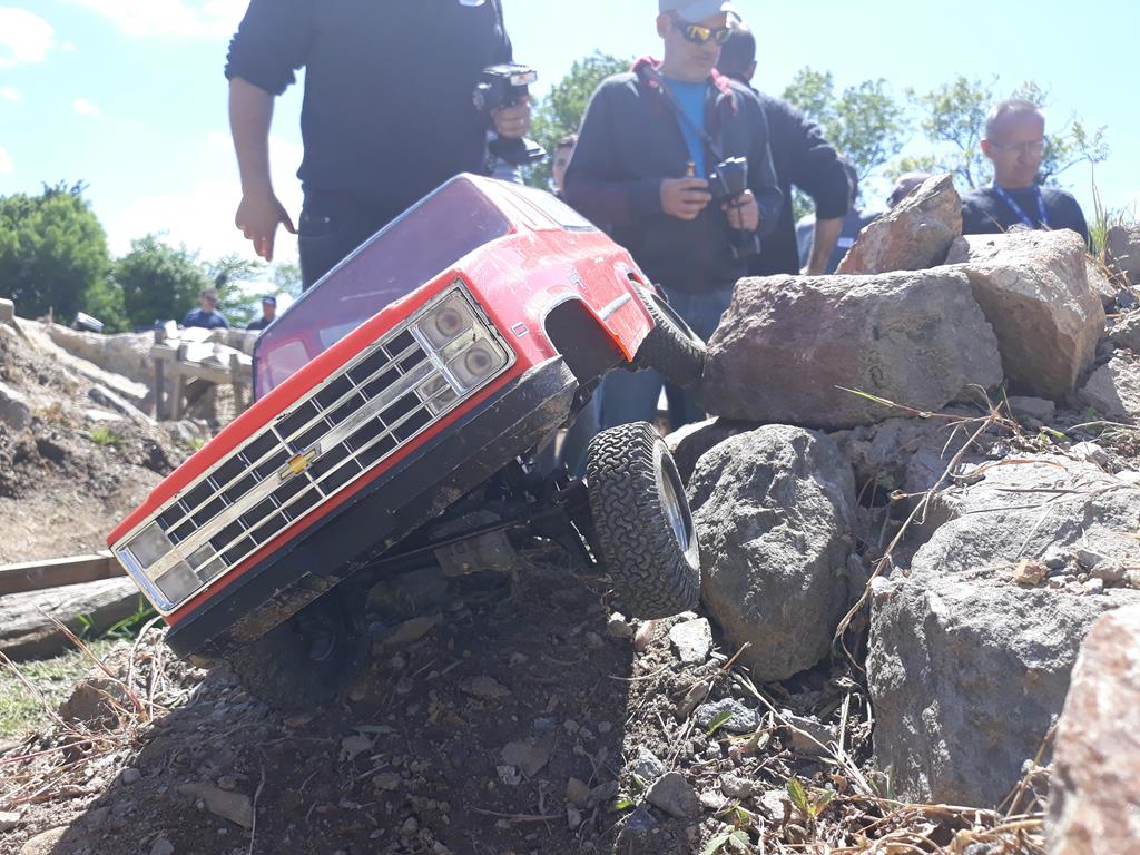

  4. Nicolas
    7 334
    7 913
    C'est vrai, mais si la roue descend trop ça perd en beauté.
    Comme là sur mon Vatetraxxaxial ou la roue descend trop bas je trouve :
  5. sawblade
    11 843
    16 574
    Moi j'adore voir évoluer des engins comme ça, en scale ou en réel. C'est tellement souple comme évolution !
    (en fait je fais du scale justement par dépit de pouvoir le faire en 1/1 :D)
    [​IMG] [​IMG] [​IMG]

  6. Garygaz
    Garygaz membre
    9 Mai 2023
    48
    67
    Salut Ju!
    L'idée du ressort du bic 4 couleurs fait son chemin mais....
    Je me dis que d'avoir un ressort à l'intérieur raccourci la course du piston de l'amorto vu qu'il doit venir en butée contre le dit ressort lorsque celui ci est comprimé à fond. De fait, la roue ne peut plus remonter autant qu'à l'origine. A moins que je me trompe?
    Autrement, les ponts portiques me plaisent car ça permet d'avoir une bonne capacité de franchissement en ayant des roues de dimensions correctes avec une garde au sol importante.
    Merci pour ton expérience, je vais essayer de trouver ton post sur le forum!(y)
