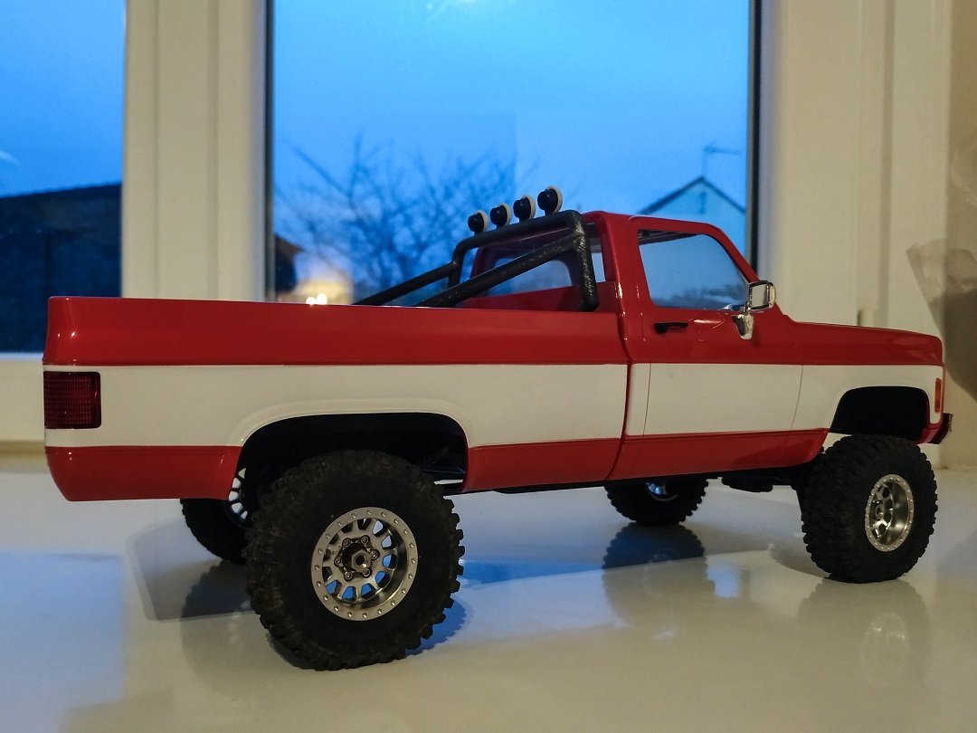

    Salut les crawleux!
    J'ai enfin pu bosser un peu sur le K10 :)
    J'ai installé les amortisseurs à huille du Smasher, j'ai mis de la 200cst dedans. La première chose que j'ai fait c'est de remplacer les vis standard de la fixation supérieur par des vis à boule.
    Les amortisseurs avants sont nickels, les ressorts ont le bon tarrage, et même s'ils sont un peu plus long, ils ont un sag d'environ 2mm donc la hauteur ne change pas (y) par contre à l'arrière ils s'affaissent complètement :honon:
    Il va falloir que je trouve une solution. Je pense qu'ils s'affaisent car ils sont inclinés alors qu'à l'avant ils sont bien droit.
    J'avais peint l'arceau en chrome avec la même peinture que les jantes mais malgré un ponçage, les défauts de l'arceau ressortaient trop et le résultat n'était pas satisfaisant. Je l'ai donc reponcé et j'en ai profité pour monter les feux:
    J'ai percé l'arceau pour les fixer, ce n'est pas parfait, il faut que je les ajuste correctement avant de refaire la peinture de l'arceau.

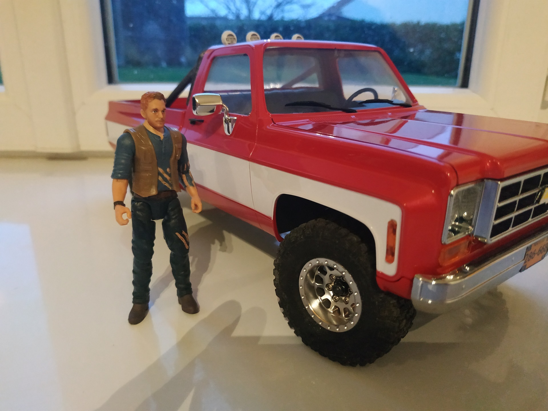

    Je lui ai trouvé un pilote qui, cette fois-ci, correspond à la description du vendeur soit 9.5cm:
    Prochaine étape, monter les ponts portails, je pensais pouvoir les monter ce week end mais il me manque les vis double boules, je devais les recevoir aujourd'hui mais le facteur est passé pendant la demi heure où je me suis absenté :honon:

    C'est une figurine Jurassic Parc, elle vient d'Amazon

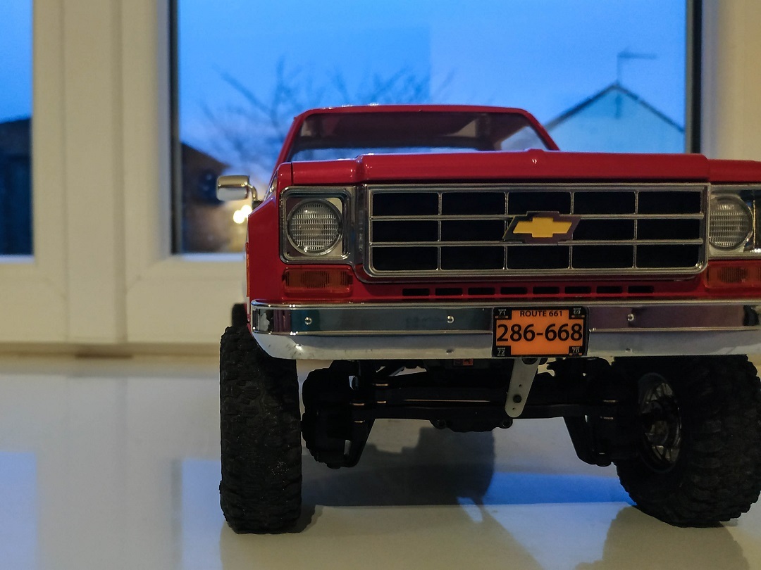

    Les ponts de FCX24 sont posés, bien sur c'est un premier essai:
    Le point positif, et c'était le but, c'est que je suis passé de 15mm de garde au sol au niveau des boitiers de différentiels à 25mm :)
    Vous aurez sans doute remarqué qu'il est plus haut devant. C'est du aux amortisseurs arrières qui se compriment complètement ( pour rappel je suis passé aux amortisseurs à huile des Max Smasher aux 4 coins, les amortisseurs arrières sont montés penché à l'arrière et donc s'affaissent plus que les avants qui sont montés droits).
    La hauteur de l'arrière me convient mais pas devant, il est trop haut.
    Je ne sais pas encore comment je vais faire pour abaisser l'avant, je vais sans doute couper un peu les ressorts pour retrouver une assiette plate. Je peux aussi enlever les ressorts aux 4 coins pour faire une sorte de full drop.
    Est-ce qu'il y a un intérêt à mettre de petit ressort sous le piston si j'enlève les ressorts externes?
    Actuellement le pont arrière est en buté sur le renfort de cadre arrière ce qui me gêne un peu, ce n'est pas mécaniquement correct donc ça ne va pas s'arranger si je monte les amortisseurs en full drop. Je ne vois pas comment éviter cela si je ne veux pas augmenter la hauteur de caisse (n)
    Pour l'avant: le servo est maintenant sur le pont et celui-ci rentre en contact avec le support de l'esc lorsque je comprime à fond les amortisseurs avants donc comme pour l'arrière, si je passe en full drop cela ne va pas s'arranger donc je vais essayer de le repasser sur le cadre comme à l'origine.
    Concernant la largeur des ponts: le K10 est maintenant bodybuilder, il a pris au moins 3mm de chaque coté. Là aussi, c'est un peu trop, je vais voir si je peux reduire les hex mais ce n'est pas gagné o_O
    Autre solution: changer les jantes, celle-ci ont un déport de 3mm, en repassant sur des jantes standards, je vais perdre juste ce qu'il faut mais j'avoue que celles-ci me plaisent bien :humhum: donc un choix pas facile à faire (n)
    Merci à ceux qui ont pris le temps de lire ce pavé ;) Tout avis ou suggestions seront les bienvenues! :)
