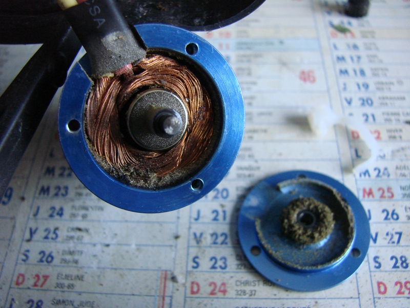

    A votre avis, un petit coup de nettoyage et c'est reparti comme en 40 ? :hihi:

    Sans problème
    Voir même tu pisses dessus:hihi::hihi::hihi:

    Un petit coup de retaillage sur le collecteur et nickel :hihi:

    Il a souffert le Hackmoto.. :hihi:
    Un bain de WD40 et ça repart.. :humhum:

    comme en 40, ça ne fait aucun doute... juste après un bombardement :humhum::hihi:

    Voilà une très bonne raison de passer au brushless.
    Plus de collecteur = plus de problème :D

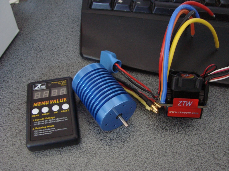

    Ça pourrait être une idée, tu proposerai quoi comme moteur en 540 et variateur sachant que j'ai une faible démultiplication ?

    Brushless neuf, même pas finie mon premier Nimh, générateur de fumée inclus :hihi:

    Fusion 1200Kv :gne:

    J'y ai bien pensé mais c'est pour le samurai, trop fragile pour un fusion et pas la place en longueur... C'est pour ça que je suis resté en brushed, je préfère faire forcer le moteur plutôt que d'éclater la transmission.... Je pensais plutôt à un petit outrunner, c'est peut être plus léger et vus que le moteur est a l'arrière c'est pas un mal

    Petite outrunner avec contro blheli ou am32, tu as quoi comme rapport de réduction, taille de pneu et accu ?

    Sinon un 55T et un 1080 :)

    Voilà cest à ce genre de truc auquel j'avais pensé et c'est sûrement ce qu'il y aurait de plus adapté, merci de ton attention :rolleyes:
    Apres les contrôleur me font un peu peur au niveau des réglages et de l'étanchéité.
    Et deuxième crainte, la résistance du moteur dans la boue et l'eau.
    Le moteur est situé assez bas et a vite fait de baigner....
    Sinon réduction 1/30, pneus 68mm et Lipo 3s pour 2,3kg. Actuellement monté avec un brushed 35t à 15€ c'est parfait. Le moteur était déjà dans mon def freemen donc en vrai il à déjà bien vécu.
    L'avantage qui pourrait m'intéresser avec un outrunner c'est la réduction de poid

    Tu peux partir sur un 1800kv ça donne environ 8km/h maxi j'ai ça sur un engin de 3kg
    En version 3532
    Surpass Hobby 3532 3542 moteur sans balais sur chenilles pour voiture sur chenilles 1/10 1/12 RC Axial SCX10 TRX-4 TRX-6 Tamiya - AliExpress 26
    L'eau c'est pas un problème, je change les roulements quand ça m*rde mais la prochaine fois je monte des bagues pour être tranquille, la boue fera pas plus de mal que sur un brushed
    Pour le contro je les rend étanche sans problème et on trouve le hobbywing maintenant mais je l'ai pas testé ni jamais vu rouler, donc je sais pas
