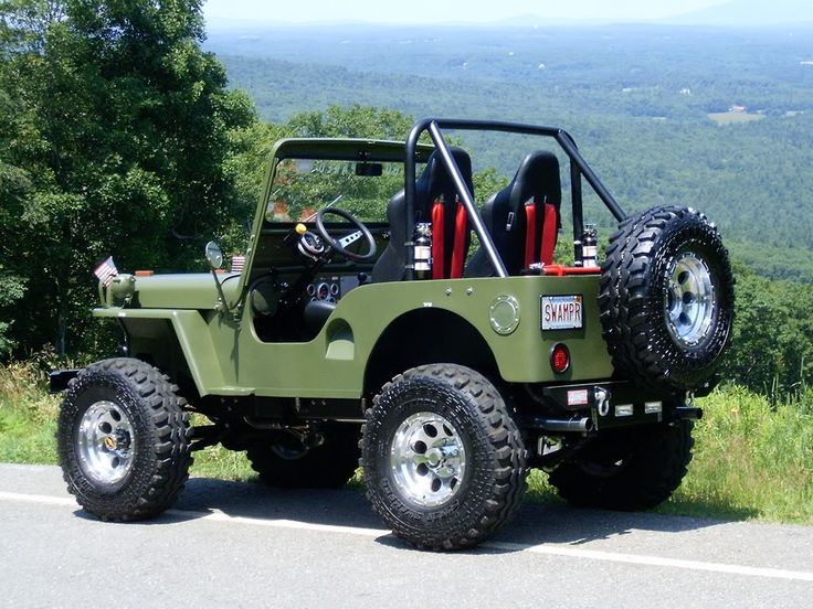

    Toujours dans l'inspiration de la Willys, et non plus de la Salute, voici ce que je cherche à faire :

    Après le pare-choc et les bananes, il y a une caractéristique visible sur les Willys, ce sont ces catadioptres rouges et ronds :

    Pour faire ressembler un peu plus cette JK à une Willys, une des caractéristiques à faire ressortir est son arche de passage de roue arrière :
    Sur notre JK, il n'est pas du tout arrondi, mais plutôt carré... enfin trapézoïdal. Je passe donc à la chirurgie, je découpe les ailes au scalpel comme pour la banquette arrière :
