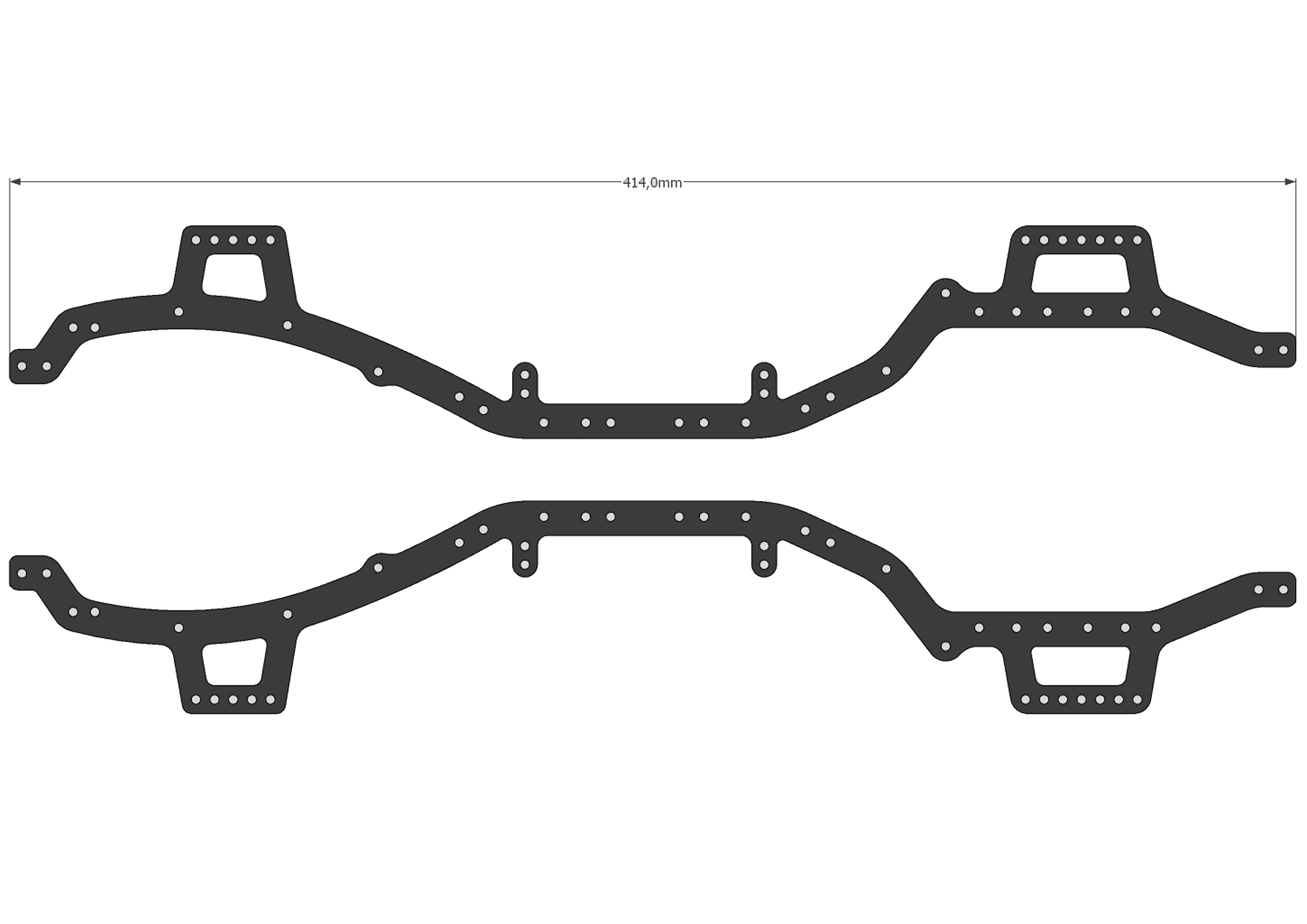

    Je vous met à votre disposition mes différents plans au format A3 des châssis qui pourrait vous inspirer pour vos futurs projets!
    Châssis 1:
    Châssis 2:
    Châssis 3:
    Allez c'est à vous! Au boulot........:D

    Je déterre un peu le sujet, c’est pour poser une question qui va sûrement vous paraître bête, mais au fur et à mesure de ma modification de mon engin, je m’intéresse de plus en plus au update « scale performance » ou comme dit les ricains au classe 2 (voir 2.5) et du coup je me demande si il y a vraiment un gros gain avec ce genre de chassis? Si oui, lesquelles? (Accroche de liens remontés, moteur plus bas)

    Les châssis typés SP sont généralement d'une matière quasi aussi rigide que le métal d'un châssis standard, mais plus légere.
    Comme tu le précises, ils offrent un cg plus bas voir plus avant (position du moteur et de la boîte).
    Ils peuvent aussi avoir plusieurs trous de fixations pour les liens supérieurs pour un reglage plus fin de l'anti-squat.
    Il y a aussi une part de plaisir (non négligeable ahma) à monter ce genre de chassis :passur:

    Encore une petite question, quel est l’épaisseur de ce genre de chassis en aluminium (en général)?

    J'en ai un, mais il n'est pas en aluminium il est en matière composite (je ne sais pas trop laquelle). Il fait entre 2 et 3mm d'épaisseur environ.

    Parfait merci, je vais essayer d en faire un moi même.... enfin pas tout de suite.... je vais d abord terminer celui que je suis entrain de faire....
    et je vois que la plus part du temps ils sont en 313mm d’écart entre les deux ponts, je me demandais si c’était une obligation par rapport à un règlement, ou si on peut mettre l’écart qu on veut?

    De manière plus pragmatique, la valeur de 313mm donne un véhicule homogène, un bon compromis entre agilité et encombrement
    Plus long, ça tourne pas très bien et ça bloque facilement du ventre
    Plus court, ça lève et capote facilement en montée
