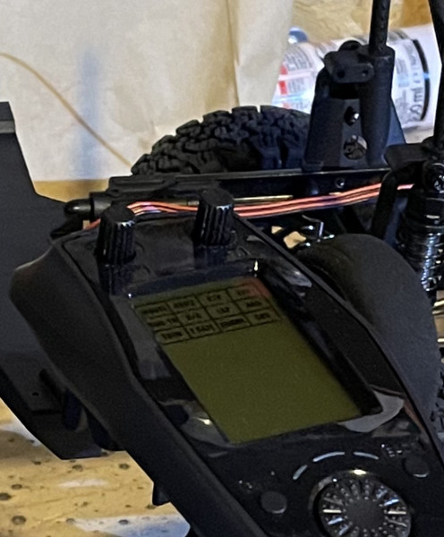

    Alors le téton que tu titilles à gauche sur la GT5, il a un jumeau à droite qu'on peut titiller aussi :D
  3. Cyril.spe
    Cyril.spe membre
    May 5, 2021
    106
    64
    ca te bouffe 3 voies ?
  4. Stoneseeker
    Stoneseeker membre
    Jun 12, 2012
    2,618
    1,834
    Non, une seule, puisqu'au final j'ai plus qu'un téton pour l'avant et l'arrière.
  5. Cyril.spe
    Cyril.spe membre
    May 5, 2021
    106
    64
    c’est là où je cale....
    tout à gauche : blocage avant?
    Tout à droite : blocage arrière ?
    Tout ensemble ?

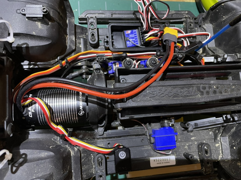

    On parle bien de ces 2 tétons là ?
  7. Stoneseeker
    Stoneseeker membre
    Jun 12, 2012
    2,618
    1,834
  8. Stoneseeker
    Stoneseeker membre
    Jun 12, 2012
    2,618
    1,834
    Grosse omission sur ma réponse, ajout d'un module inverseur de servo, désolé. :(
    Cyril.spe likes this.
  9. Cyril.spe
    Cyril.spe membre
    May 5, 2021
    106
    64
    ah bah là je comprends mieux....

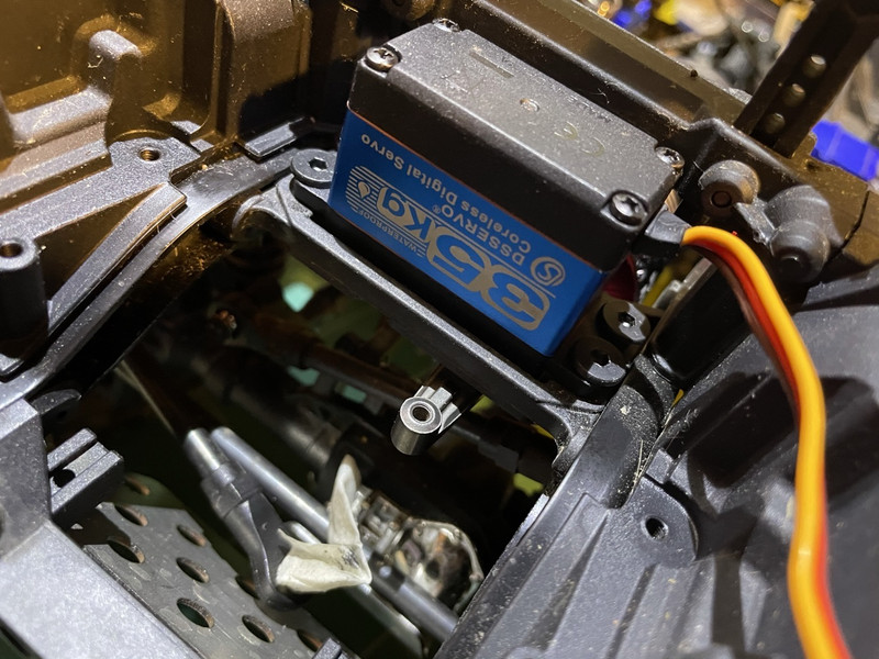

    le p’tit servo 35kg qui va bien aussi :

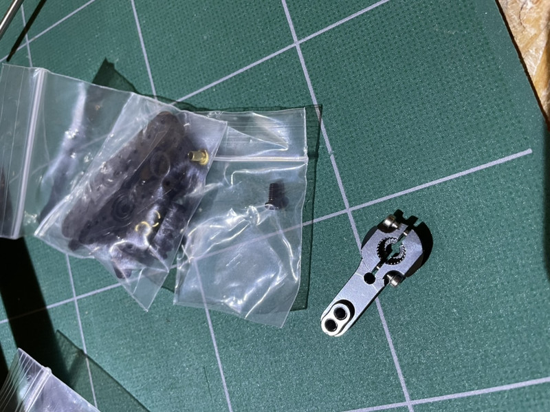

    livré avec un beau palonnier en métal (mais j’ai réutilisé celui d’origine) . Pas mal pour un truc AliExpress à 16 balles
    on attaque le montage, on remet tous les fils à leur place, on met des rallonges, et....on attend l’adaptateur xt60/trx pour pouvoir configurer le tout...

    Et oui, le palonnier livré est incompatible, si je me souviens bien.
    Il te faudra le remplacer soit par la version GRC, soit par la version traxxas alu, si tu veux que ça dur...
  19. Cyril.spe
    Cyril.spe membre
    May 5, 2021
    106
    64
    j’ai laissé celui qui était monté d’origine, plus simple...
  20. Stoneseeker
    Stoneseeker membre
    Jun 12, 2012
    2,618
    1,834
    C'est un bon test, tu nous diras quand il cassera (si ça arrive).
