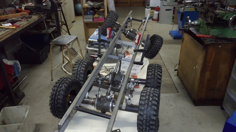

    Rien de bien compliqué pour toi. 2 U en alu pour faire les longerons et des carrés d'alu pour faire les traverses.

    pour la largeur regarde les jantes elles sont un gros deportce qui mets les pneux sous les ailes
    pour refaire ton chassis tu peux aussi prendre un tube carré alu ou acier et le recouper sur la longueur

    salut ;) faire un autre châssis ! ok mais ça va pas changer la largeur du pont avant (n) il te faut faire des jantes comme le 1/1 si ça passe avec les fusées ????

    Oui exactement et pour les pont je vais prendre des ponts de ftx outback la largeur est nickel (y)

    Oui c'est pour sa que sa ne va pas du tout sur se chassis :(
