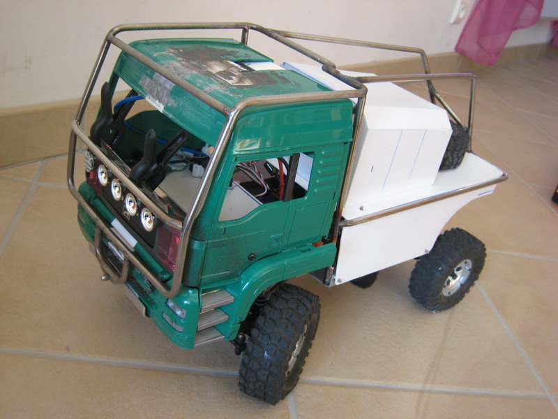

    Suite en photos :
    L'arceau fraichement soudé
    Premier montage avec des flanc (mal foutus qui vont virer !!!)
    La pesée : 2.6kg le bestiau !!! Avec répartition de 1,6kg sur l'avant, et 1Kg AR ... donc prevoir 600G de lest sur le pont AR. ce sera encore mieux pour le réalisme, mais les ressort d'amortos vont ètre justes
    Aujourdhui, avec une benne AR complètement refaite, en styrène de 1mm (pour gagner le max de poids en hauteur) une barre de plus à l'arceau pour proteger la rampe de phares.
    Et un debut d'intérieur d'ailes AR... l'AV est fini, peint, joli, il me reste que les reservoir d'amortos à finit et monter.
    devant avec un phare grillagé, pour voir, mais le chrome n'est pas cohérent avec l'engin : il seront noir (et posé droit ... )
    prochain taf, l'intérieur de la cabine, avec une chasse au gramme .... ça vas pas ètre simple.

    Attention, côté finition .... là je suis en mode ébeauche, hein. Rien n'est poncé, peint, ni poli :wink3:
    pour le poids oui, mais les amortos sont trop au centre, ça favorise les mouvement de ponts. Mais avec trop de poids ajouté, ça donne un effet bateau sur l'axe longitudinal, peut ètre une fine barre anti roulis sera necessaire ????

    Euh ..une cintreuse :mad3: mais une cintreuse de course, parce que l'arceau est en inox 316L, donc relativement costaud et j'ai desoudé une cintreuse bricomachin, donc je m'en suis refait une usiné dans la masse et de rayon de courbure 3cm.

    Modif de l'arceau pour changer l'aspect général, et y loger deux roues de secours, et debut de ponçage, aprètage et encore deux modifs presque invisibles mais radicales pour acceder à la mécanique : virer les fixation latérales pour conserver un point AR pivotant et deux point AV, et basculer l'arceau complet vers l'AR pour démonter simplement la cabine :D
    puis rajouter du lest à l'AR est essayage à Franchard cette semaine (interrssé par une sortie un midi => MP) ;)

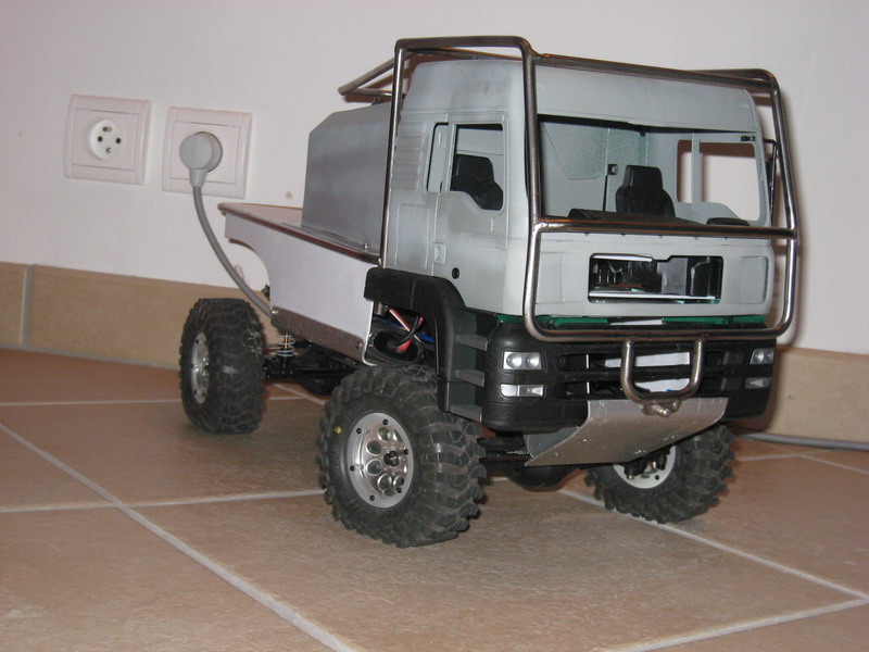

    bonjour sur la premiere photo la prise sert a charger le vehicule???
    non je deconne mais superbe travail ,moi qui aimer(et connaissait) pas trop les trucks!! c'est splendide...

    Effectivement akirasurf, j'ai embarqué le chargeur sous la benne à l'AR, ça représente exactement l'équilibre de lest avec l'avant est permet une charge in-situ :wink3:

    Yop, juste une photo de l'avancement (doucement), avec les roues de secours, encore 2-3 bricoles et peinture !!!
    et voir comme il lève la patte :
