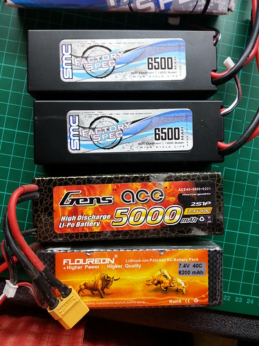

    pour ma part je roule en 2S, mes packs ci dessous :
    les 2 derniers packs arrivés ce jour sont les SMC 38.5€ l'unité (livrés aux USA :blerp3: ), semblent être bien notés, wait & see ! :mrgreen:
