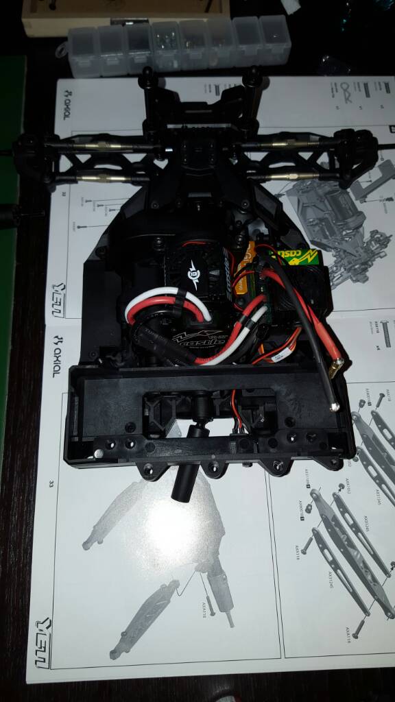

    Petite progression aujourd'hui... je pensais aller plus vite mais la mise en place de l'électronique et tous ses ajustements mon pris pas mal de temps.
    D'ailleurs petite remarque sur la qualité des soudures sur les cosses du moteur CC ... avec une qualité assez médiocre à mon goût. Pas assez d'étain dans les cosses. Je m'en suis rendu compte lors de la mise à longueur.
    Le boîtier de réception est juste à dimension pour recevoir la sonde de télémétrie pour la tension d'accu !
    Voici ou j'en suis. La suite, demain :)

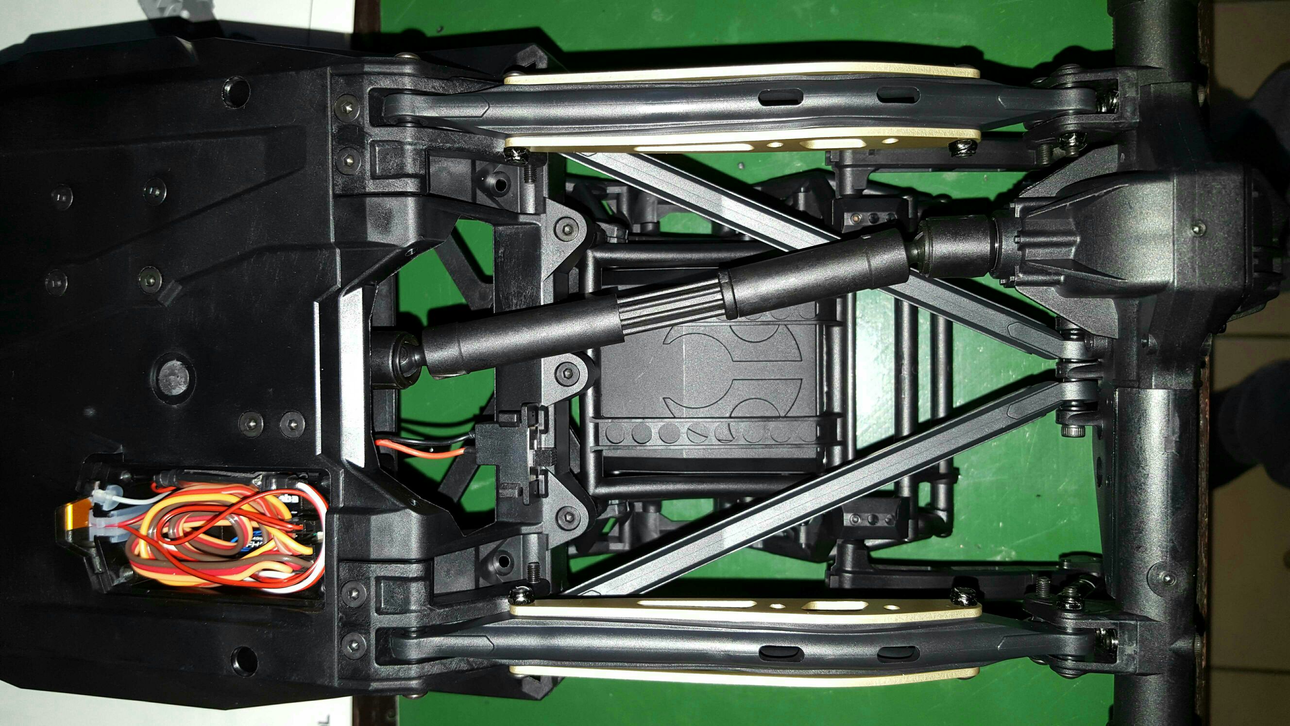

    Bon et bien il ne va pas pouvoir rouler de suite ce yeti ... il me manque une pièce :(
    Celle-ci exactement
    C'est lors de l'assemblage du train arrière ou je m'en suis rendu compte car l'arbre cannelé se faisait la malle des lors ou il se trouvait en bout de course.
    J'ai contrôlé ma grappe et tous mes sachets, y compris les vides (je préfère tout garder avant de jeter afin d'être sûr, un peu comme dans ce cas...)
    Et cette foutu pièce n'y est pas ... la lose ! Je vais devoir commander l'option Mip pour palier et améliorer, mais c'est rageant.

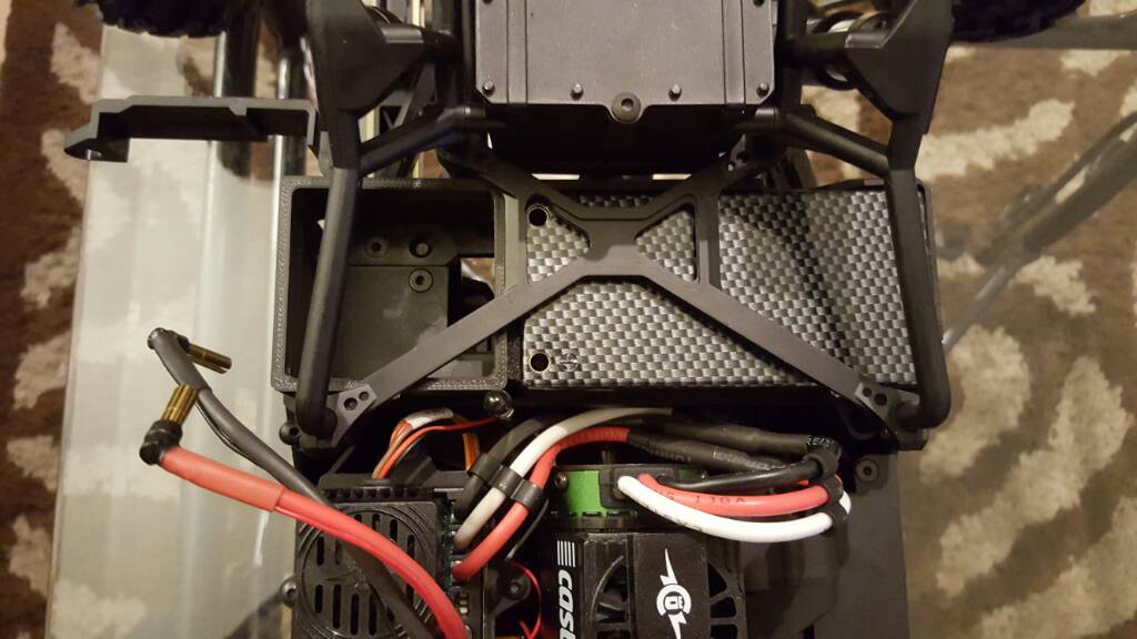

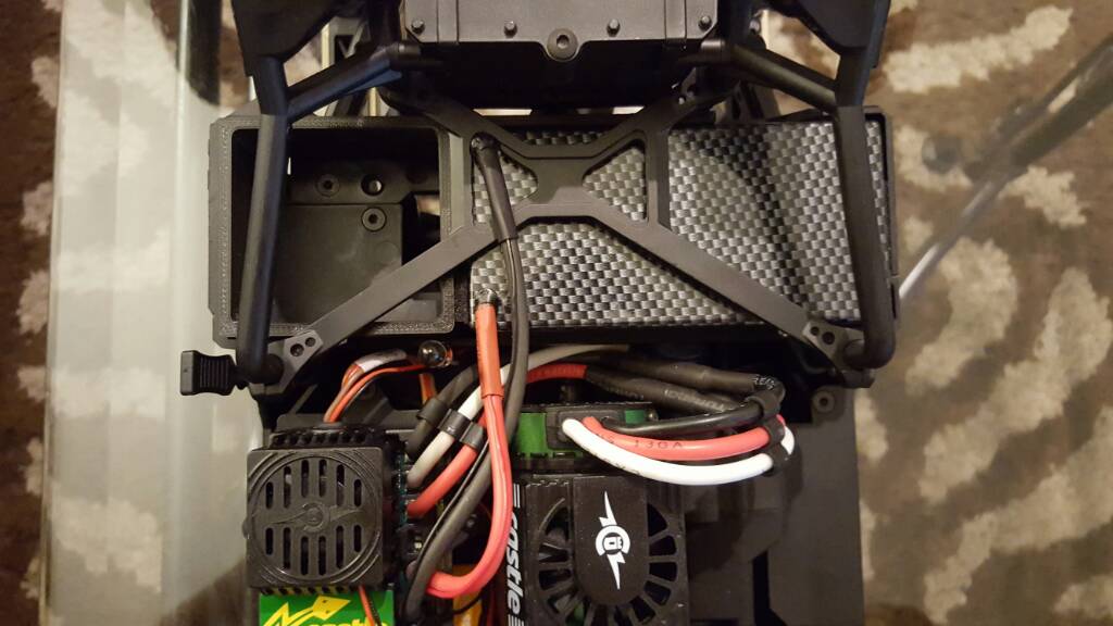

    Malgré ma pièce manquante j'ai achevé mon montage aujourd'hui ! Enfin :)
    - J'ai même eu le temps de paramétrer l'esc via le Castle Link.
    - Appairer mon capteurs de tension avec ma radio, et parametrage de celui-ci.
    - Réglage des butées mécaniques du servo
    - Isolation des cosses de câblage avec de l'isolant liquide
    - Confection d'une pièce de calage pour mes accus type shortys, avec mon imprimante 3D
    Voilà ce que ça donne mis en place

    L' électro fait super propre pas flis qui ce balade :yesd3:
    Sympa le chois des couleurs ça devrait être sec pour ce week :wink3:
