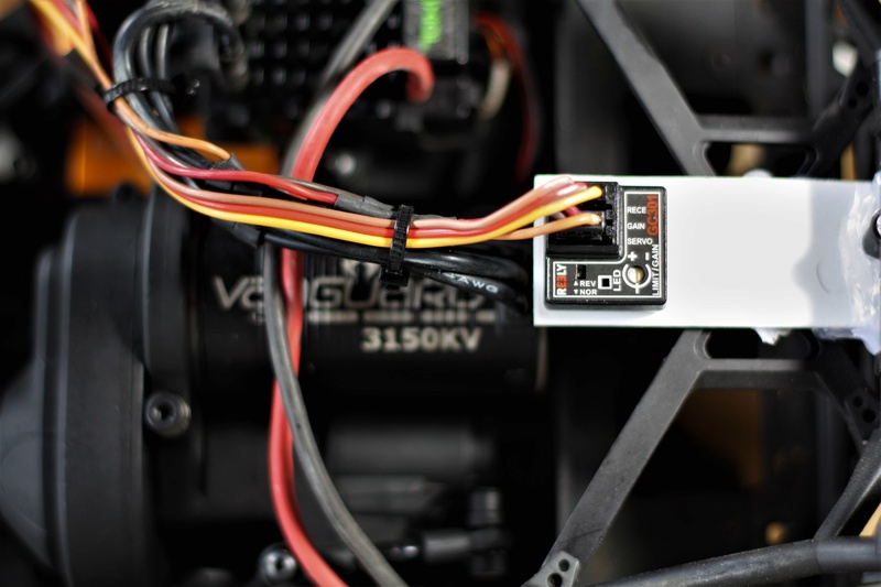

    Montage d'un petit gyroscope Reely GC301.
    N'en déplaise aux puristes :D, moi ça m'aide bien ! :p
    Même si la direction me semble peut-être un peu moins réactive.
    Petit essai cet après midi dans le jardin, ça file droit malgré les taupinières !
    A confirmer lors d'une prochaine sortie ...
