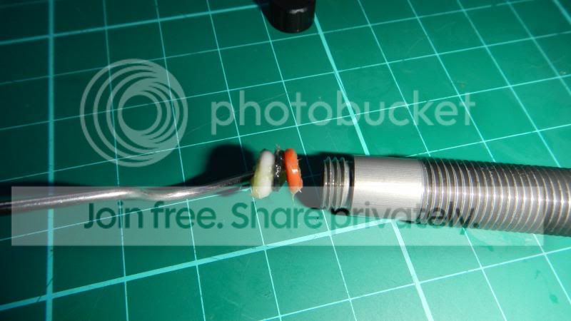

    joints joint scx10 amortisseurs scx10 shock rebuild
    source ;
    http://www.crawlanz.com/viewtopic.php?f=20&t=3624
    ATTENTION limiter la course du piston de 4mm pour eviter de trouer la membrane
    Membrane pour bouchon
    Traxxas Mini Revo shock bladders are almost exactly the same size. They are included with the GTR shock rebuild kit, TRA7062.
    http://www.liquidrc.com/index.php?main_ ... s_id=60291 ******* 2 membranes par kit **********:
    http://www.amainhobbies.com/product_inf ... ebuild-Kit ******* 2 membranes par kit **********:
    hpi :
    http://www.amainhobbies.com/product_inf ... -Bladder-4 ***** 4 membranes par kit
    4.86 euros
    joints torique
    Now this shows the combo I use, first (vers le piston )is stock scx, stock plastic spacer then (vers le bouchon ) use either the losi or ax10 o-ring
    LOSI:
    losa5326 ****** ** **8 joints par kit
    http://www.ebay.fr/itm/LOSA5326-Losi-10 ... 0321133042 port 3.8 euros
    http://www.amainhobbies.com/advanced_se ... s=LOSA5326 port pas cher 1 euro
    6.50euros
    axial scx10: ************ 10 joints par kit
    http://www.amainhobbies.com/product_inf ... -O-Ring-10
    2.5 euros

    Cool, je n'ai plus qu'à trouver des joints de tiges.
    pour les coupelles supérieures j'ai ce qu'il faut.
    Merci de tes tuyaux

    Au fait pas besoin des joints Axial y'en a déja dans les amortos.
