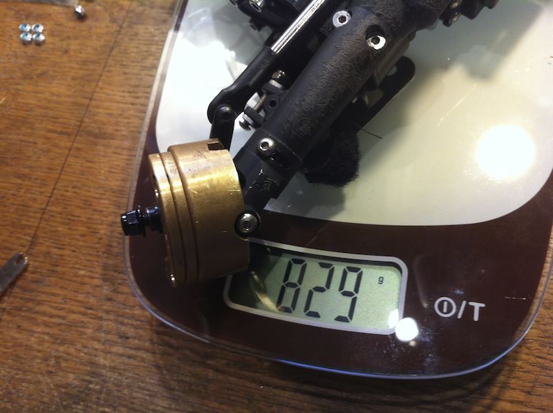

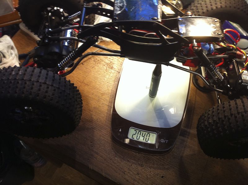

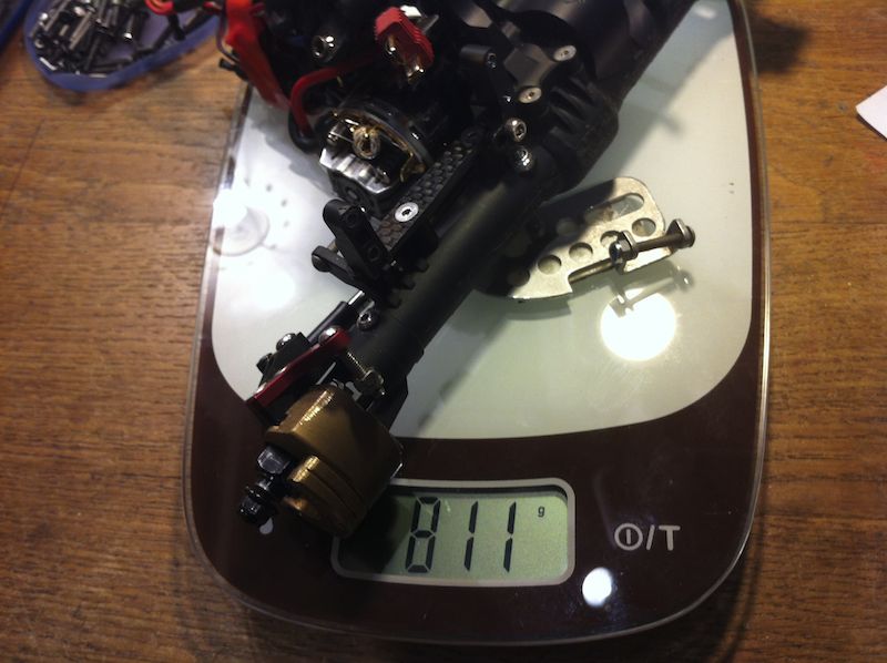

    J'avance quand même un peu...
    Châssis :
    Pont arrière :
    Pont avant :
    Pour l'équilibre je ne sais pas car il est démonté mais ce n'est toujours pas bon d'après mes calculs.
    Poids à date sans KW : +/- 1960 gr
    Poids à date avec les KW (Estimation mathématique) : +/- 2088 gr
    Ces chiffres sont à confirmer une fois remonté. :smile3:

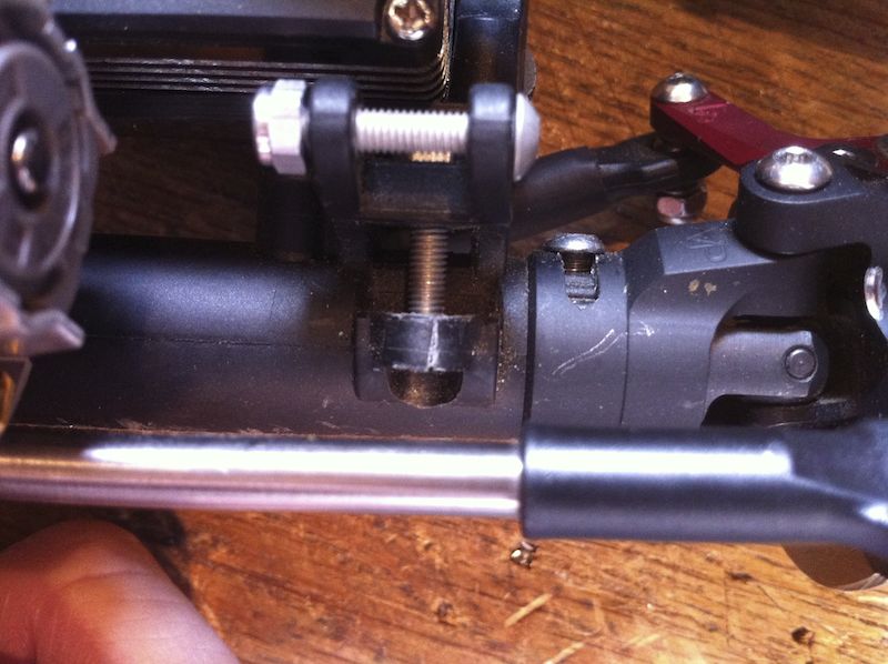

  8. hardtruck
    hardtruck membre
    2 525
    bonjour,
    ça ne présente pas un gros probleme,il y a un peu plus d'un an que les deux cotés sont fendue
    sur le miens et ça ne bouge pas.
    (pour le moment :mrgreen: )

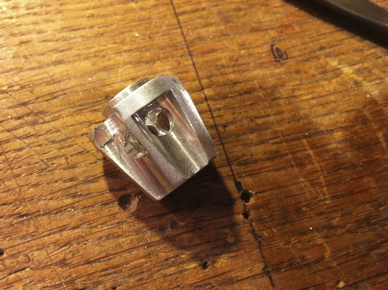

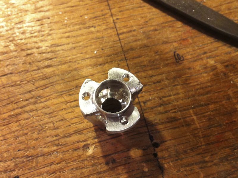

  18. Sly
    Sly membre
    16 Mars 2009
    1 763
    Par curiosité, tu gagnes combien sur 1 hub ? :rir3:
  19. alexus
    alexus membre
    8 Octobre 2009
    821
    A mon avis tu n auras pas de soucis avec tes hub comme ca, j ai pris quelques grosses chuttes et aucun soucis. Par contre le gain est minime, j ai fait pareil il y a quelques temps mais avec deux trous au lieux d un puis j ai enlever l alu entre les deux trous.
    108g dans chaques roues ou au total?
  20. stef91
