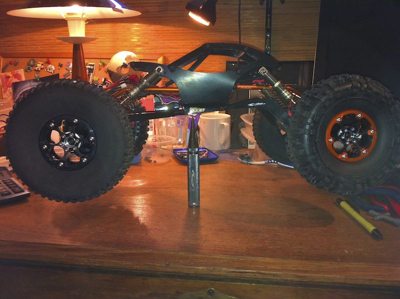

    J'ai remonté pour voir ce que ça donnait et j'ai gagné un tout petit peu de poids mais surtout ma répartition des masses se retrouve dans les choux... :brico3:
    Poids RTR : 2 450 gr
    Avant : 1 560 gr
    Arrière : 890 gr
    Ca me fait presque 64 % sur l'avant...
    Et tout cela sans lestage. :mad3:
    Sauf que là je ne vois pas comment alléger l'avant...
    Je vais quand même attendre de voir avec les nouveaux liens quand ils seront arrivés...

  7. TC94
    Nov 4, 2010
    2,802
    C'est sans lests à l'avant.
    Je n'ai jamais roulé avec une telle répartition. C'est quoi les conséquences ?
    J'ai une solution mais je ne sais pas si elle va fonctionner : Charger l'accu à moitié... :mad3:
  8. Gorghor
    Gorghor membre
    Mar 11, 2009
    1,943
    64
    Je pense que tu risques de culbuter plus faclement dans les fortes descentes
  9. TC94
    Nov 4, 2010
    2,802
    J'ai en partie résolu le problème.
    Pour en revenir à un équilibre 60/40 l'ajout de poids sur l'arrière serait trop conséquent.
    Comme j'avais 2 trains de pneus monté sur les mêmes bases de jantes et de poids identiques à 4 ou 5 gr prêt j'ai fait un montage en remplaçant les jantes avant (VP DH Pro) par des plus légeres (SLW4).
    En plus du gain de poids je retrouve un équilibre plus cohérent.
    Poids RTR : 2 252 gr :smile3:
    Avant : 1 377 gr
    Arrière : 875 gr
    Ce qui fait un 61 % sur l'avant.
    L'équilibre final me plait bien et je n'ai plus de lests additionnels sur l'avant.
    Reste plus qu'à valider sur le terrain et avec les nouveaux liens.
    Je vais peut-être avoir des lests et des jantes VP à vendre mais il faudra que rachète des SLW.

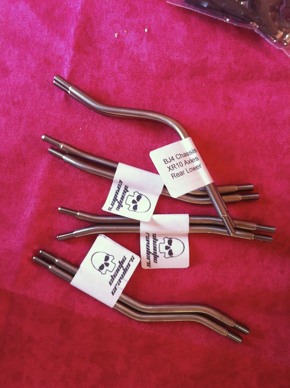

    Des nouvelles des liens... :mad3: :mad3: :mad3:
    jeu 15/03/2012
    14:50 ROISSY INTER CHRONOPOST
    Envoi dédouané Taxes douanes:Objet taxé
    Commentaire:Taxe à percevoir à la livraison
