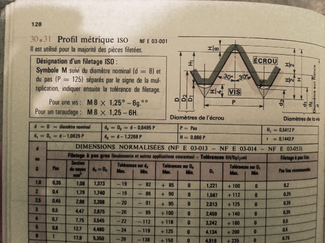

    Une petite question , peut on fileté du titane avec une filière ? :mad3:
  11. 333
    333 membre
    May 25, 2010
    1,583
    Re,
    Voui, mais pas comme d'habitude.
    Pour un filetage normal, le diamètre d'usinage est égal à : diamètre nominal + le pas. Soit, pour du "3,5 x 0,5" 3,5 mm.
    Pour le Titane sans filière spéciale, c'est dur comme métal, ce n'est pas facile. Dans des conditions nominales, c'est impossible. Donc pour le même "3,5 x 0,5" je mets le diamètre nominal - 30% du pas. Cela donne, 3,5 - (30 x 0,5 / 100), soit 3,35 mm. Et pour l'entrée, je fais un chanfrein de 0,6 mm. Je passe la filière dans le bon sens et ensuite à l'envers pour avoir un filet identique du début jusqu'à l'épaulement.
    Avec le gonflement qui se produit au niveau du filet j'obtiens un filet très propre de 3,4 mm. Il en manque un petit peu, mais c'est insignifiant. Cela tient parfaitement dans les rotules en aluminium et en nylon Axial. J'ai pendu un arrosoir de 12 litres au bout et cela n'a pas bronché.
    Attention, il est impératif de lubrifier la filière avec de l'huile bien grasse. Type moteur de voiture. Les huiles de coupe et le WD40 par exemple ne conviennent pas.

    Oui... mais alors c'est un cauchemar !! La filière force énormément, mm avec de l'huile de coupe... Les spécialistes en travail du métal me corrigeront si je me trompe, mais j'ai lu que le titane s'oxydait très vite, presque instantanément. Et celle couche d'oxydation était "adhérente" et c'est elle qui fait forcer les outils.
    Edit : numéro 333 a répondu en mm temps que moi. Il confirme les "essai", l'huile de coupe ne sert pas à grand chose!! C'est presque pire avec :mrgreen: Je testerai comme tu dis. par contre je confirme qu'il faut bien chanfreiner la tige pour faire prendre la filière, sinon c'est impossible!!

    enfin, je pense que même pour un scale roulant, faut pas des diamètres inférieurs à 4 ou 5mm
    pour le M3, comme quelqu'un d'autre m'a parlé de ça récemment, tu m'as fait douter, j'ai donc ressorti la littérature, et tu fais erreur:
    pour du M3 sur un arbre, tu as le diamètre extérieur à 3, et l'intérieur à 2.5.
    ce que tu as fait, c'est du M3.5 au pas de 0.5.
    pour un alésage, c'est pareil, diamètre extérieur à 3 et intérieur à 2.5 (c'est pour ça qu'on perce à 2.5 avant de passer le taraud de 3)

    Je suis convaincu que du 3 Titane est plus solide que du 4 acier.
    Heureusement que tu est là pour rectifier mes bêtises RôM.
    Je n'ai pas retranscris les bonnes données de mes notes dans mon message. Je suis nul. J'ai mélangé avec tous les tests que j'ai fais.
    En plus, ce n'est pas du "M3 x 0,5" que j'ai fais, mais du "3,5 x 0,5" qui n'est pas normalisé.
    J'ai édité mon message.
    Merci à toi RôM :priest:
    Excusez-moi tous :oops:
