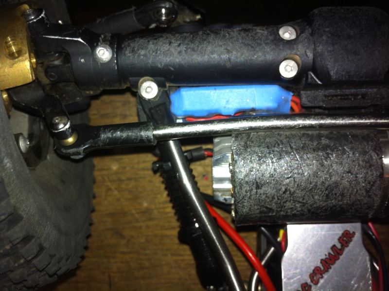

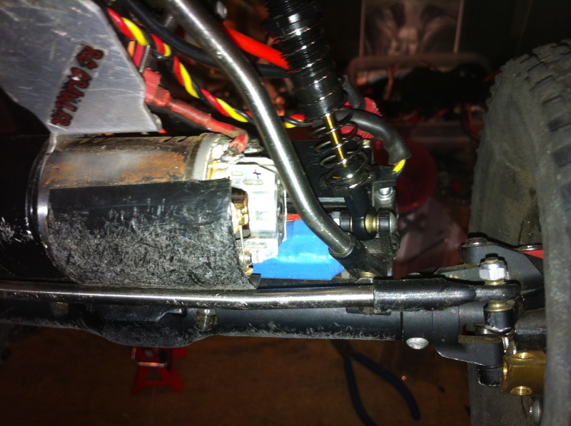

    question, pourquoi rehaussé les liens supp ?
  14. MAGZ
    MAGZ membre
    30 Mai 2012
    3 195
    223
    Re: XR10 « the thing » by Clem83 : nouveaux châssis p13
    Moi c'est juste parce que ils touchent le moteur et bride la souplesse et le débattement!!

    J'ai rehaussé les lien supérieur pour déjà les empêcher de toucher le moteur pour derrière et faire de la place devant. Mais je les surtout fait pour que les lien soit dans une meilleur position, qui ne bride pas le croisement et qu'il soit plus haut sur le châssis pour qu'il ne vienne pas frotter :jecpa3:
