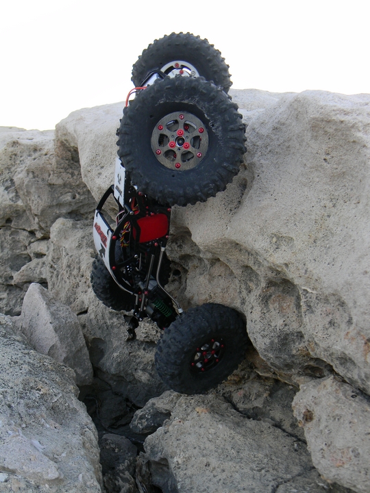

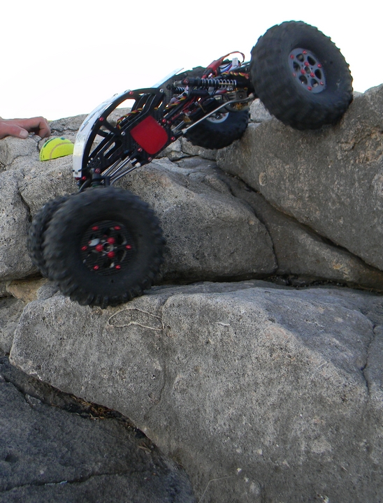

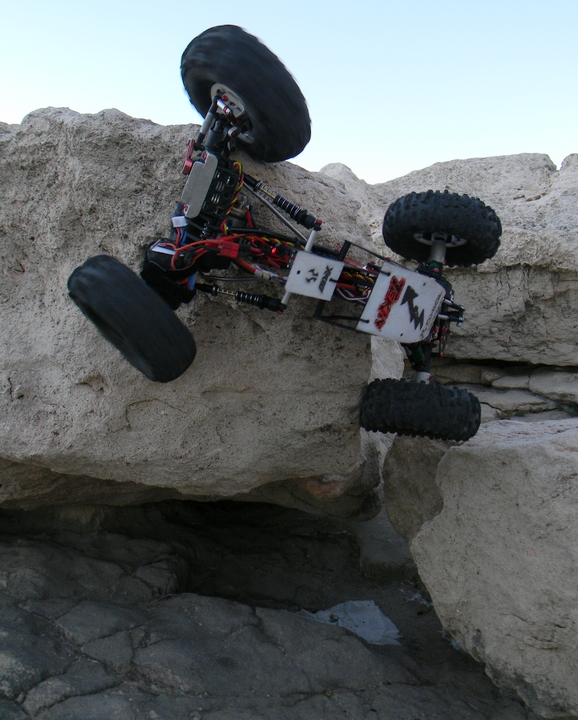

    Bon voici les photo du montage des amortisseurs :smile3:
    Pendant le montage, j'ai mis des chape un peu plus longue devant et j'ai également plus écarté les point de fixation haut :brico3:
    Désormais, rtr je suis à 1,951Kg avec comme répartition environ 60/40 et j'ai aussi corrigé la différence de répartition sur le pont avant :ang3:
    Pour la garde aux sol, je suis 8.5cm en temps normale et 9.5cm quand je suis aux plus haut à l'avant du skid :jecpa3:
    Donc aux niveaux du comportement, je suis content, j'ai pus combiné grosse garde aux sol et centre de gravité bas en lui permettant de remonté quand le skid vien toucher le sol. Je les est remonter avec de l’huile en 30W et je trouvée sa un peu trop fluide car il réagissais trop brutalement et je n'avais pas les temps de le rattraper :confused3:
    Hier, le roulage avec les copains à la couronne m'ont confirmé ce probléme de réaction et j'ai aussi trouvée que même quand le châssis est aux plus haut il reste trop bas pour passé à certain obstacle :grrr3:
    Quelque photo de la couronne prise par fredmtz
    A vous !!!!!!

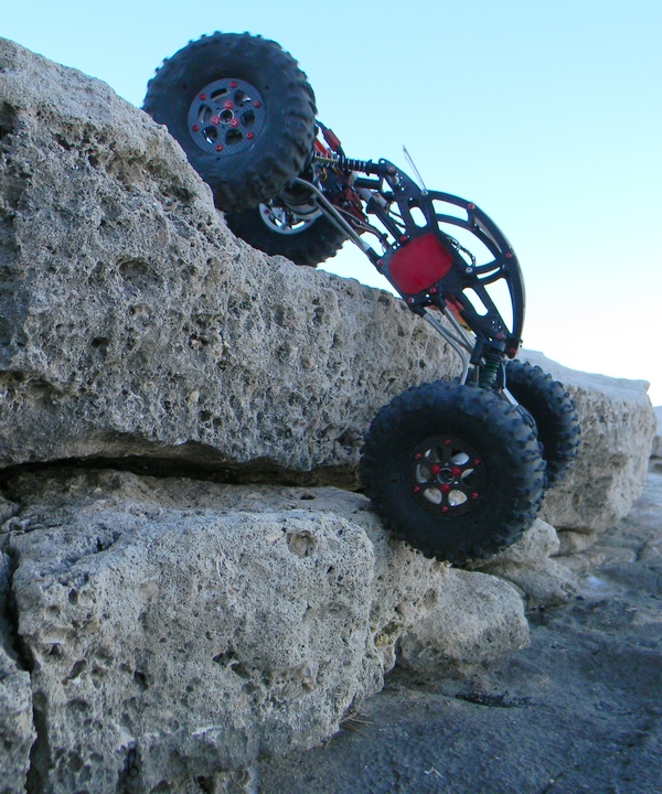

    Voici la suite des investigations :D
    Suite aux problème rencontrée à la couronne, j'ai rallongé les amortisseur avant 1.5cm avec les rallonge en alu et une vis sans tête puis j'ai aussi mis des chape plus longue de 5mm derrière pour augmenté la garde aux sol. J'ai également changé l'huile par de la 42.5W pour calmé les réaction un peu trop nerveuse et puis j'ai changé les ressort arrières par les gris pour être plus souple :wink3:
    Quelques photos:
    Donc voici sa hauteurs final: en position normal, j'ai 8.5cm à l'avant du skid et 10cm aux plus haut
    En position basse, j'ai 6cm à l'avnat du skid et 8.5 aux plus haut
    En position haute, j'ai 11cm à l'avant du skid et 11.5 aux plus haut
    Aux niveaux du réglage des amortisseur je pence en rester la car sont comportement me plait bien. Le gain en garde aux sol se fait vraiment ressentir et les réaction qu châssis sont désormais plus saine :yeah3:
    Un nouveaux phénomène vien de faire sont apparition, quand il est vertical , tout le poids qui porte vers le bas fait que les amortisseurs vienne en position haute. Donc je perd 4 ou 5mm dans la longueurs ce qui fait que ces un peu plus compliqué pour atteindre certaine arrête :tadaa3:
    Je réfléchie toujours à une solution à ce problème, donc si vous avez la solution je suis preneur :tadaa3:

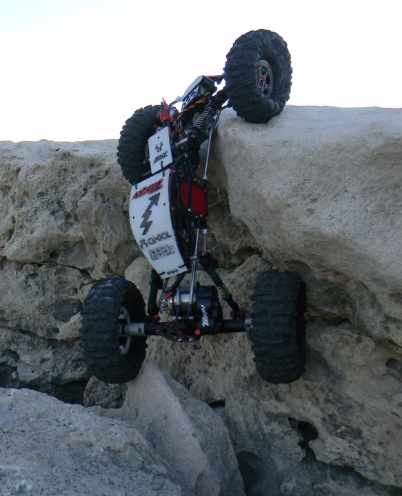

    Petit retour sur les dernière évolution :smile3:
    J'ai mis les lien supérieurs aux plus bas pour limité le problème cité plus haut et j'en ai aussi profité pour rentrée les lien arrière supérieurs à l'intérieur du châssis pour éviter qu'il accroche. Le résultat est satisfaisant, sa à bien réduit ce phénomène. Je pence que pour totalement le supprimée, il faudrait prendre les lien supérieur aux même niveau que les lien inférieurs ( es-que quelqu’un à testé ? ) :jecpa3:
    Une photo:
    J'ai aussi soigné la touche esthétique en mettant des collier rouge sur les panneaux de carrosserie :ang3:
