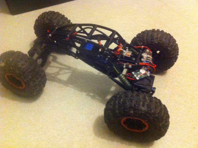

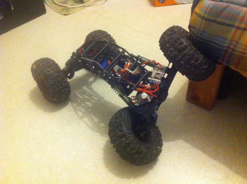

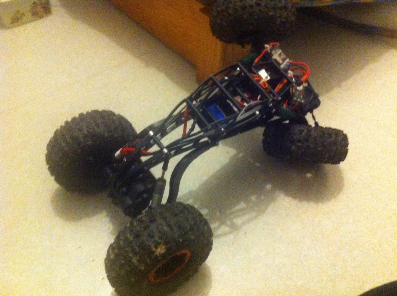

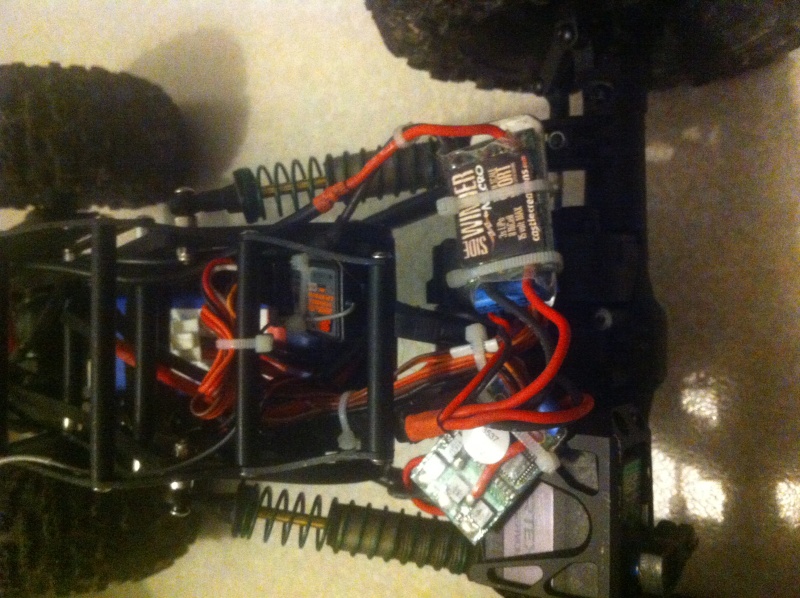

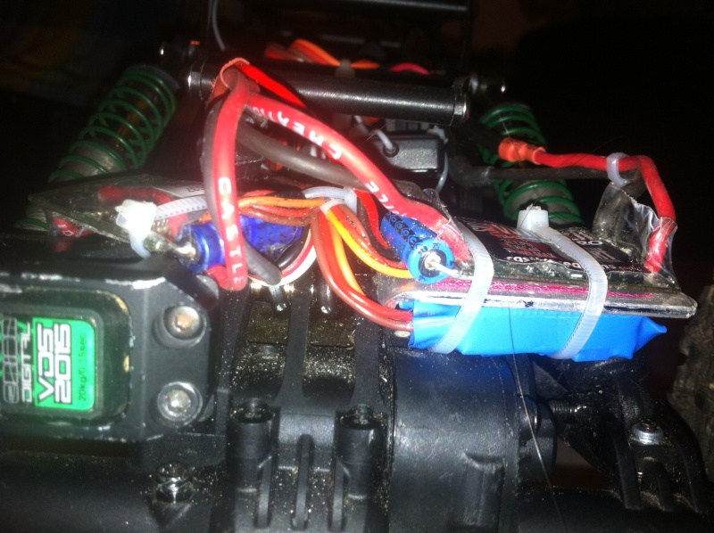

Bonsoir Petite présentation de mon châssis mantis que j’ais depuis le dernier jour de 2012 et qui a roulé en 2012 (Acheté à dorange pattoret cet automne Pond d’occase xr10 avec plaque vanquish + Pneu HB rover ex avec mousse CI soft devant et medium arrière + Jantes arrière origines et avants origines retaillé pour être plus étroit et mon frotté sur les amorto + Moteur 55t marque ?) 2 Contro castle micro side winder Accu 2200/3S pour le moment Servo orion 20kg alimenté pas U BEC castle réglé à 6v Amorto avant avec ressort arrière vert d’un asso B4 (donc plus soft que les rouges axial) Radio gt3b hacké par francis63 Et donc châssis mantis pris sur Suisse crawler.ch qui est à 2 h de route de chez moi -Modif déjà réalisé, suppression des 2 entretoises à l’arrière du châssis pour l’assouplir et remplacé par 2 amorto sans ressort (meilleur comportement générale) -Modif à faire, peut être investir dans des jantes plus légère, percer les pneus et surtout faire des lests pour approché du 60/4O actuellement poids total 2kg240 et répartition 54/46 à peu près. Places aux photos

Salut J'ai toujours bien aimé le design de ce chassis Dommage que l'on en voit pas plus. Mais il me semblait qu'il n'y avait pas d'amortos à l'arrière :sarcas3: ? C'est toi qui les a rajouté ? Et si oui pourquoi ?

C'est aussi pour ca que le l'ais pris. J'en ais croisé qu'un une foi à la big 2012 le samedi et je ne l'ais pas vu roulé il avais un pond démonté au moment ou je l'ais vu :roll3: Pour les amorto derrière comme dit dans mon pavé de début de poste avant les photos, j'ai enlevé 2 entretoise sur la partie arrière du châssis pour le rendre plus souple, j'ais fait des testes avec, sans ou juste avec une. (effectivement en principe il n'y a pas d'amorto) Et j'ais finit par faire comme certain sur le dahu et monter 2 amorto derrière pour amélioré le comportement en dévers et le comportement générale, seul souci j'ais alourdi un peu l’arrière. zute de flute :nnotd3: :cryi3: po grave ca marche comme ca va juste falloir s’entraîner un peu :jong3: :smile3: Par contre on peu faire en sorte que les % reste affiché quand on met de la prépondérance car la au bout d'un temps certain ca s'étain et je suis obligé de "r'apuillé" sur le petit bouton pour voir ou j'en suis et changé de %. Bon après si ca trouve sur le terrain avec le chrono ca n’aura pas le temps de s’éteindre :mdr3: Nico :brico3: :read3:

Les accus du 3d serais du 3S ce serais déjà fait mais c'est du 2S. Mais c'est prévu dès que je trouve quelqu'un qui passe une commande d'accu je prend des 3S 450mah y rentre pil poile ou je veux les poser mais pour le moment j'ai une jante carbone cassé :nnointell3: il faut que je face mes panneaux latéraux et terminé mes lest et après j'y touche plu y marche bien comme ca ce truc :yeah3:
