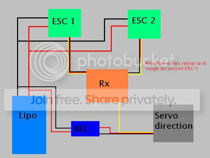

    Bonjour ,après quelques mois d abscence ,je reprends le projet au niveau de l électro donc .
    Je piloterais donc via une Dx6i l engin ,les 2 ponts independemment .
    Ma config est 2 moteurs 45T tekin ,2 Esc tekin fxr ,un bec et une servo .
    J ai pas trouvé de schéma sans dig avec 2 esc pour ce genre de cablage donc je fais appel a vos connaissances dans le domaine .

  3. The Dude
    4 001
    que tu trouves ICI :tadaa3:

    Salut ,merci pour cette réponse rapide ,ca confirme ce que je pensais .J avais pas trouvé ce schéma .Plus qu a fignolé quelques soudures et ce sera bon .

    Ce schema est nickel, sauf que si on a une mauvaise vue comme moi, on voit pas qu'il faut couper le fil rouge qui va du 2ème esc vers le récepteur
  6. The Dude
    4 001
    ok, c'est noté, je modifie ça dès que j'ai le temps :wink3:

    Oui en effet ,il me semble que si on coupe pas le fil rouge du 2eme Esc ,on crame le recepteur puisqu il faut en définitive que seul un fil rouge ,une seul alim arrive sur le recepteur .
    Mon doute se portait sur le branchement du servo via le bec .J ai vu des schéma avec juste le signal qui va au récepteur et d autre avec le fil noir aussi .Maintenant plus de doute au moins . :yes3:

    sauf qu'avec ta specktrum pas besoin de faire ce montage avec le bec les récepteur specktrum supporte le 7,4V donc pas de problème
