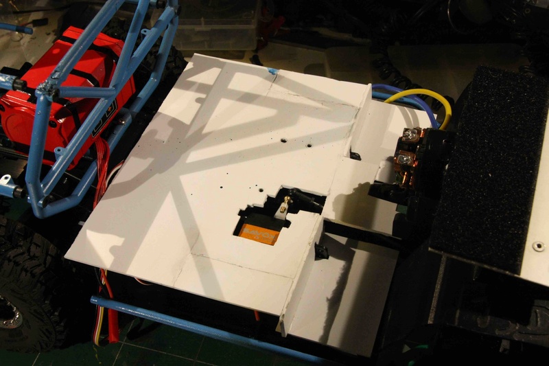

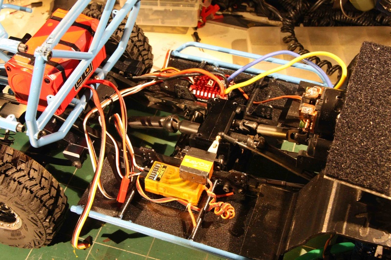

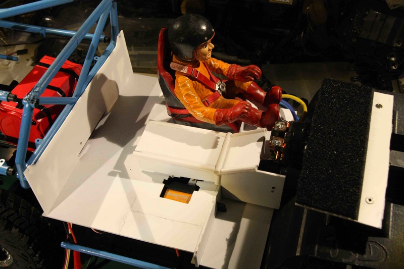

    On commence donc par caser l'électronique qui est placé sur les sliders...
    Comme prévu, le servo de boite 2 vitesses est remplacé par un savox pignon métal.
    Le receptor est un "Orange TRX" compatible Spektrum Dx6i.
    Le module ess-Dual + est le dernier né de chez senseinnovations. Il a deux enceintes(y). Pour l'instant je les aient laissé recouverte de mon scotch de masquage. Si le son me conviens à l'usage, mon engin sera 100% water et dust proof.
    Ce modèle est aussi livré avec des systèmes de fixation pour différents châssis. J'en ai trouvé un qui colle bien pour ma cage de honcho après léger ajustement.
    Ce module permet aussi d'avoir deux sons différents dessus. On appuie longtemps sur la touche " - " pour changer. On appuie longtemps sur la touche " + " pour paramétrer (histoire que le bruit de la marche avant corresponde bien à la marche avant).
    On test, tout fonctionne :),
    donc on pose le plancher :
    Bon il y a eu du rapiéçage et il aura encore des petites découpes. Mais rien ne se verra au final.

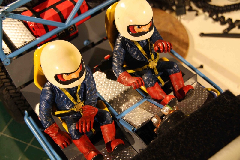

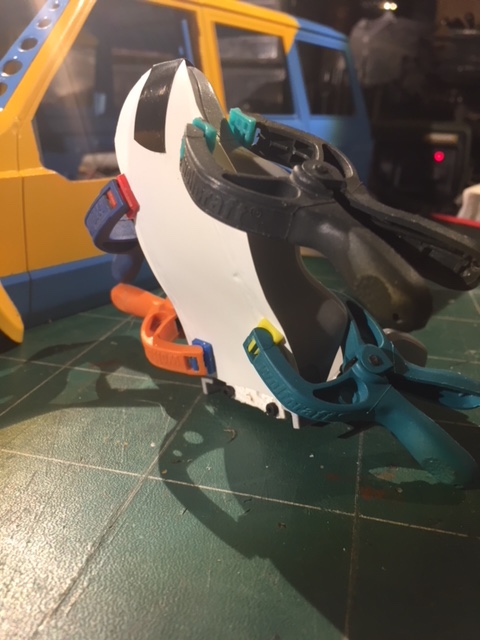

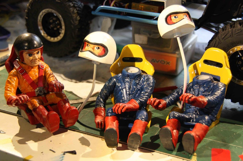

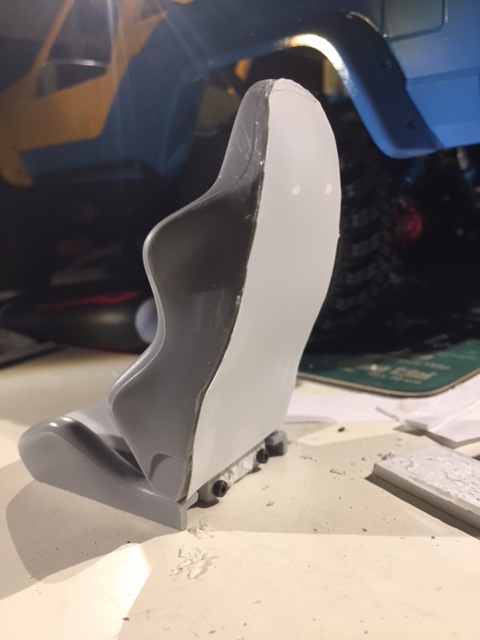

    Puis il est temps que le pilote de l'ibex retourne dans sa cage donc on s'attaque aux pilote de la Team Naxja :
    Les sièges sont en deux parties à assembler et n'on pas de fond; donc j'en fabrique un avec une feuille très fine de styrène pour que cela suive facilement les courbes du dossier.
    Puis on coupe ce qui dépasse :
    Vous remarquerez que l'on voit les trous des passages de ceinture par transparence.
    Cela facilitera leur ouverture.

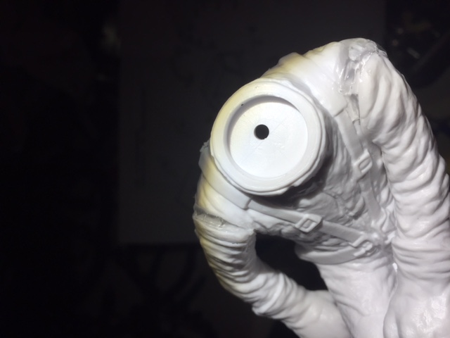

    Je voulais un bras de mon pilote dans une position différente que prévue.
    Du coup cela créait un jour. Je l'ai remplis avec des bouts de styrène et ma colle gèle silicone qui se peint.
    On y vois que du feux une fois peints avec le plis de la combinaison.

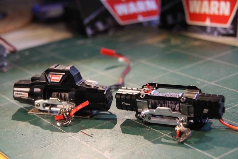

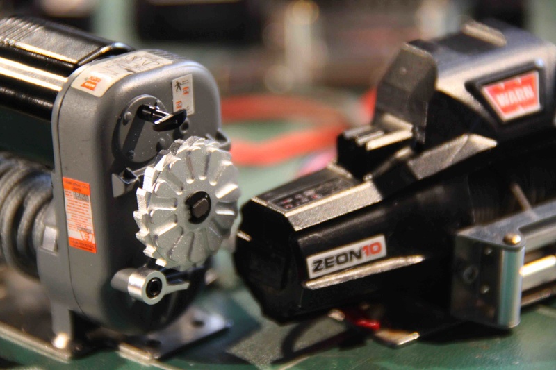

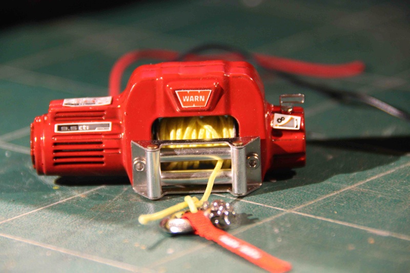

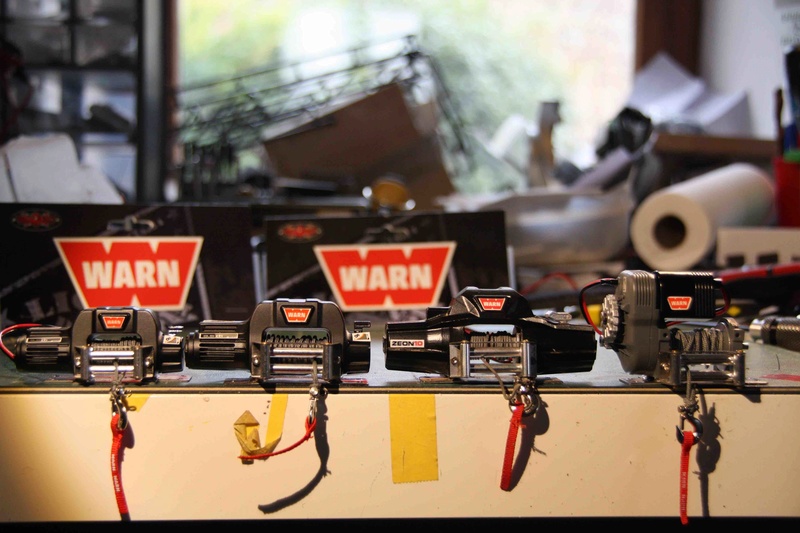

    Le Warn 9,5cti mini de chez rc4wd.

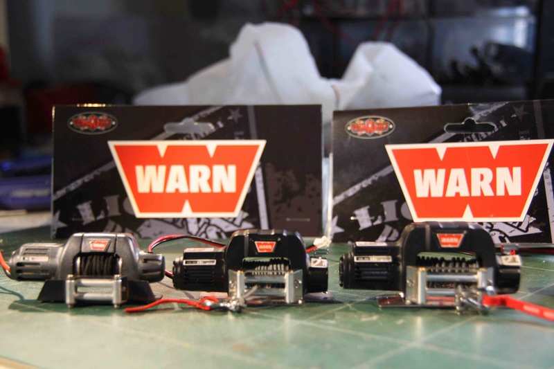

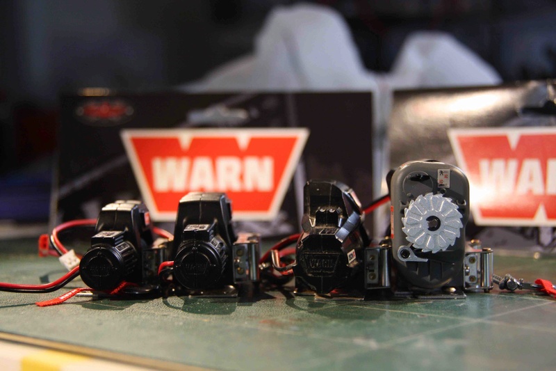

    Je me suis alors rendu compte que j'avais toute la famille Warn à la maison.
    Sans me lancer dans un test de journaliste, quelques photos de famille s'imposait :cool::
    9,5cti Mini / 9,5cti / Zeon 10 / 8274
    Tous prennent le 3S
    ils sont tout alu
    Le Zeon est un bi-motor tandis que le 8274 est débrayable.
    Les 9,5cti tirent autour de 4,5kg et le Zeon 8kg.
    Par contre le 8274 peut tirer jusqu'a quasi 32kg !! Mais la corde ne tiendra que jusqu'a un petit 17kg... Pas grave j'ai rentré les Outback de Maxou :p !
    Petite comparaison des 9,5cti avec le très populaire 3racing :
    A noter que le 3 racing n'est pas livré avec des autocollants.
    Il ne prends pas non plus le 3S (ou pas longtemps :humhum:).
    Mais plus grave, ils ne sont plus aussi ballèze qu'avant. J'avais des doutes mais se doute a été vérifier avec d'autres...
    Plus assez puissant, ils ont du changer les composants... En gros à part pour tirer un CC-01 en descente, il m'a laissé planté mon D110 dans la boue au ReconG6. Garder bien vos "vieux" et amusez vous à comparer.
    Petite comparaison du Zeon 10 et du Capo qui est aussi un bi-motor mais débrayable également :

    Pour le XJ, je voulais un treuil rouge comme le vrai Petty. A l'époque RC4WD faisait les bulldog avec des "Red edition".
    C'est pas grave, je vais faire mon mien à moi :D.

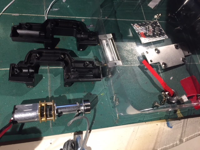

    Je choisi le Mini.

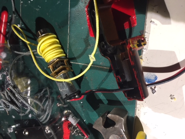

    On l'étripe en vue d'un passage en peinture :
    Les autocollants s'enlève facilement. Je les recollerais avec un peu de colle.
    Une fois peint je réassemble avec une corde Outback RC Winch Line jaune :
    Il y a quasi de quoi faire 2 treuil avec la longueur de corde. Je choisis d'en garder deux tiers pour un max de longueur et car ça ne rentre pas plus long.
    Mais la corde est ultra solide !!!! Sur la photo, vous la croyez coupée, mais non ça tiens fort. Je dois répéter ce geste avec ma pince coupante pour corde de piano pleins de fois avant d'y arriver !
    Bref c'est du solide avec une super qualité et un vrai ressentis de corde tressée souple !
    Voilà le résultat :) :
    Plus tard viendra un écubier, car le Mini en a besoin de spécifique, plus petit et je n'avais pas fais gaffe à ça....
    Bientôt d'autres photos ;)

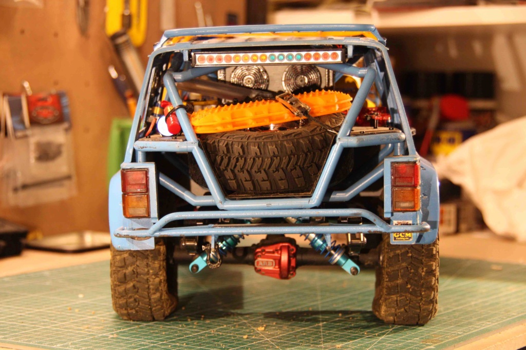

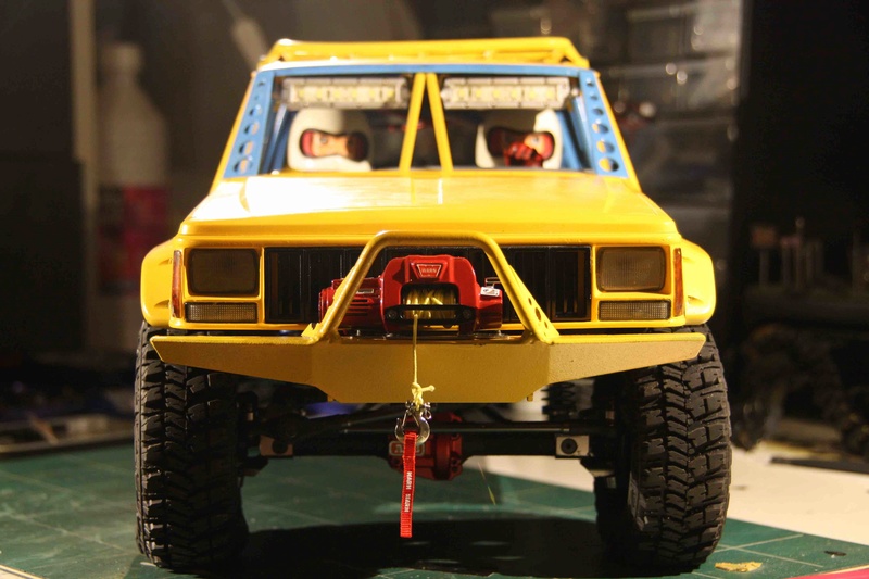

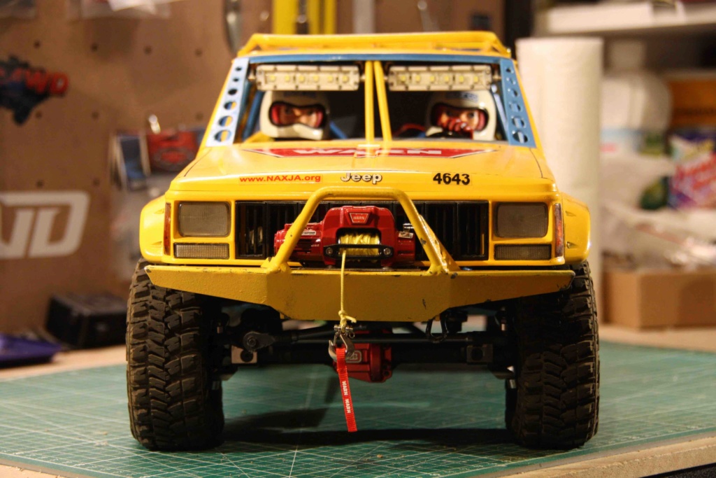

    Le BJ et le Bronco étant terminé, le Petty Cash is back :cool: !!!

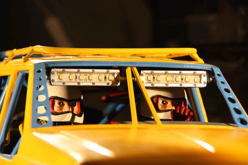

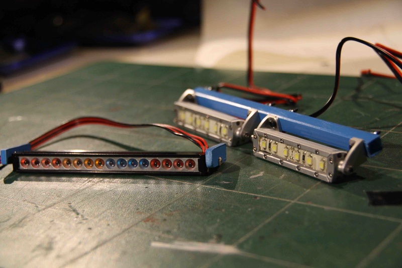

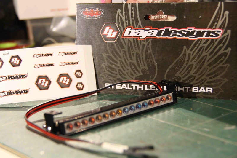

    Programme du jour : les barres Leds.
    J'ai prévue deux VP à l'avant et une Rc4wd à l'arrière.

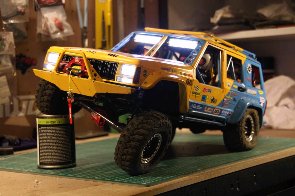

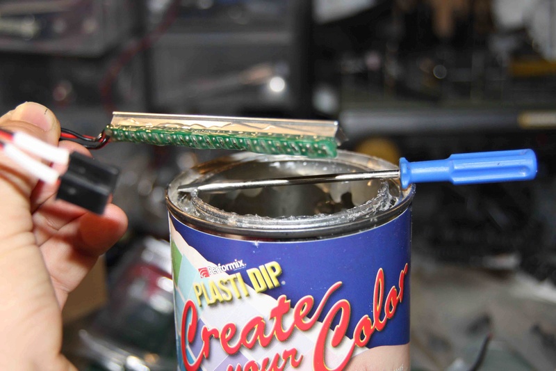

    Je commence par les démonter pour étanchéifier l'électronique. Les barres leds Vanquish Product ont leur circuit scellé dans un silicone d'usine donc a priori, même si le constructeur ne s'engage pas, c'est déjà WP.
    En revanche la Baja Design Rc4wd à le circuit "à l'air". J'utilise donc mon fidèle pot de Plastidip et un petit tournevis comme spatule pour appliquer le produit :
    Je remonte les leds dans la coque avant séchage, et j'enlève le superflus qui dégueule.
    Si j'attends que ça sèche, ça ne rentrerais plus.

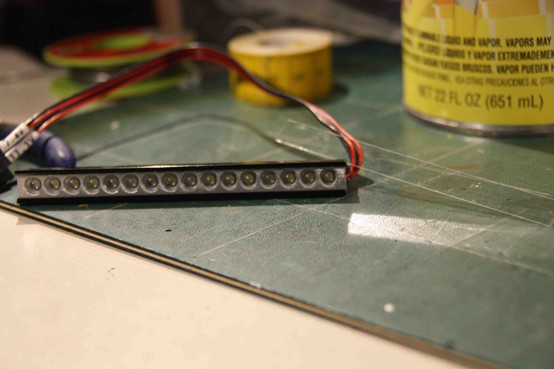

    Je ne remet pas tout de suite la façade, avant ça, je peints chaque leds :
    Et voilà ma barre Led terminée. Elle fait 100mm, mais existe aussi en 120mm.
    Il y a une sortie pour l'alimenter en 7,4V (2S) et une en 11,1V(3S). Les prises de sortie ont des futaba, mais il faudra les changer car branché sur le récepteur cela ne donnera rien. Elle doivent être en direct sur la batterie.

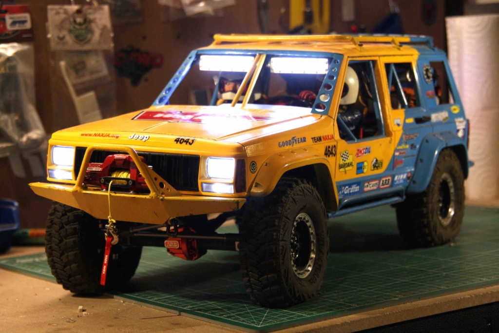

    J'ai ensuite fabriqué des supports. Je ne voulais pas utiliser les support origines pour deux raisons :
    - elles auraient été fixée trop basse à mon goût
    - je ne voulais pas percer mon toit et avoir des visses apparentes.
    Elles seront donc collée avec ma colle gel souple Cyanolite.
    Ca devrait tenir, j'ai bien calé et je commence à bien connaître cette colle qui ne m'a jamais déçue.
    La barre leds arrière sera alimentée en 2S, car à l'arrière c'est pour "être vu" et non "pour voir".
    Et les couleurs des leds n'en ressortiront que mieux.
    L'avant sera évidemment en 3S...

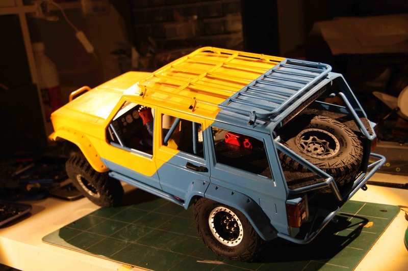

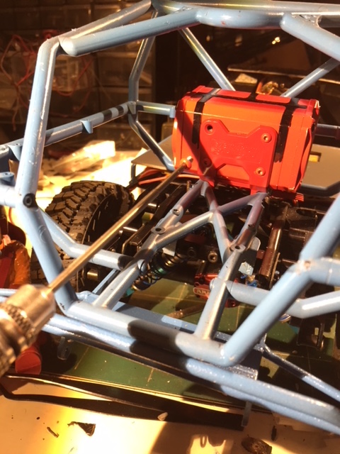

    Bon j'ai aussi un peu avancer sur l'intérieur, fixé le treuil et la cage de toit.
    Voici le résultat en photo :

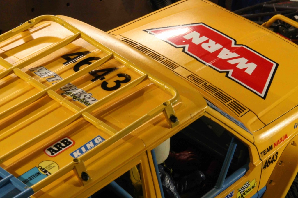

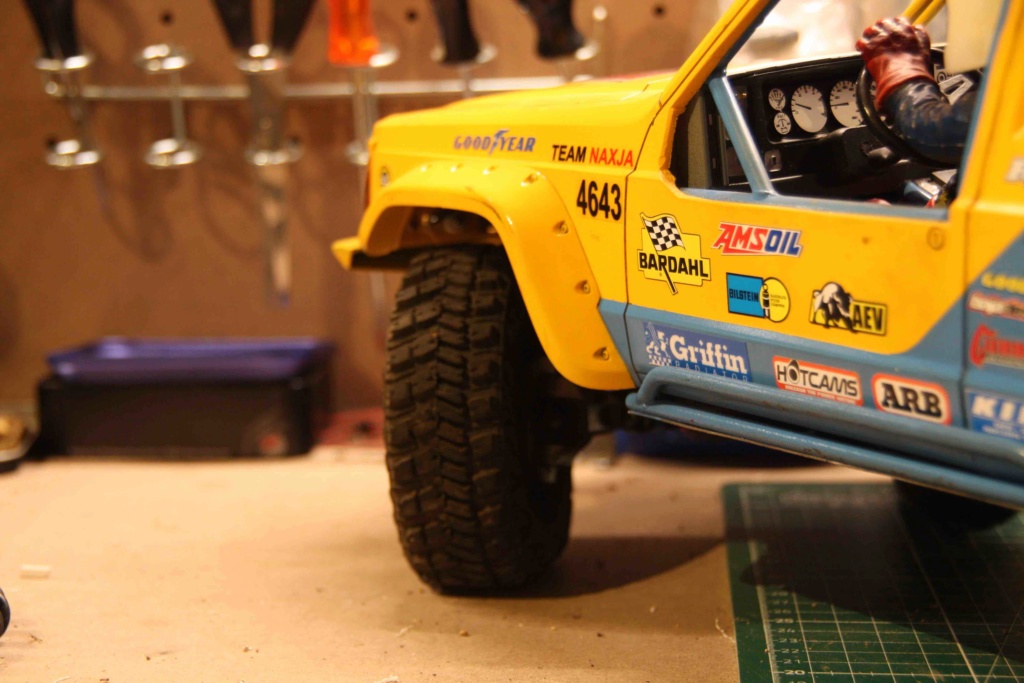

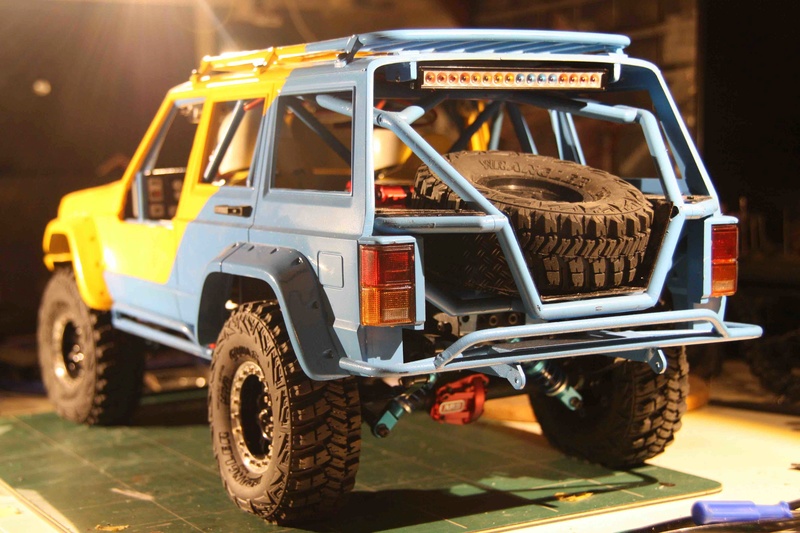

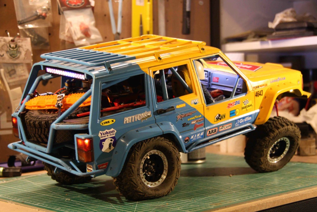

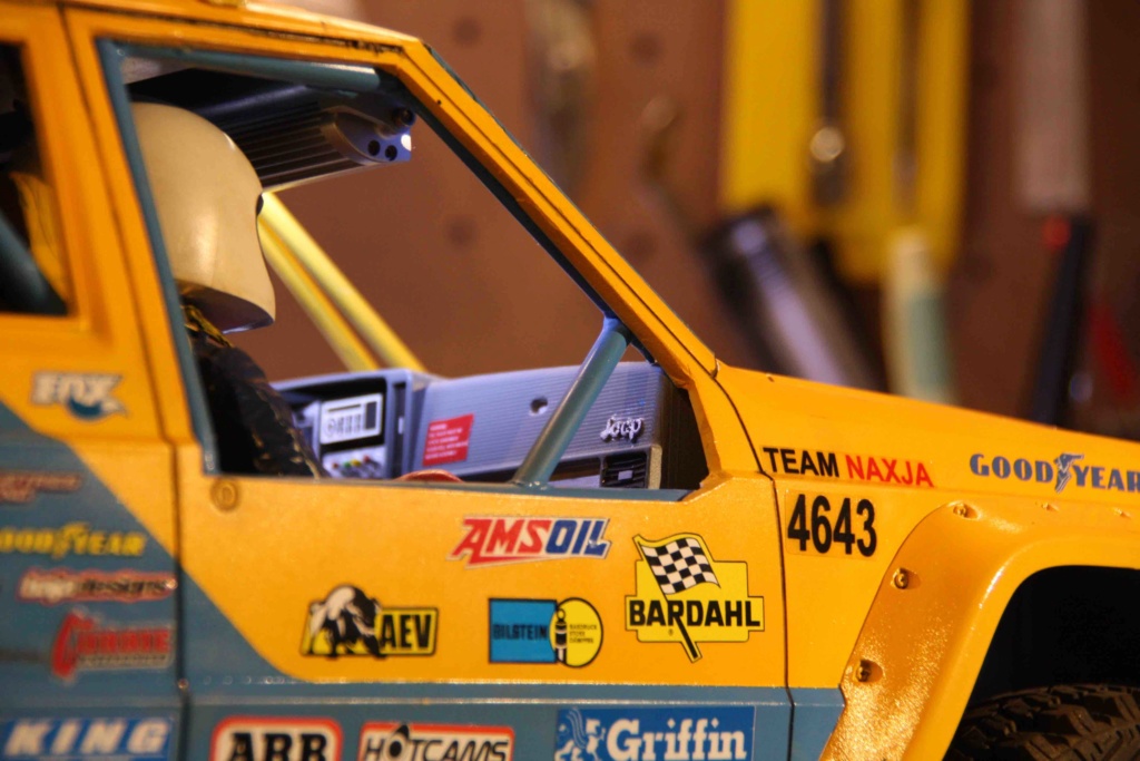

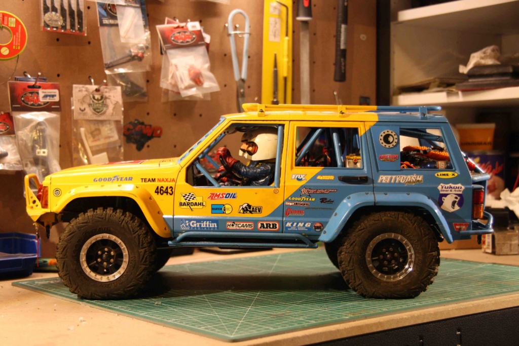

    Booooon, avec quelques autocollants de chez little car addict et krawler Konceptz, mon Petty est enfin terminé !!
    Il a fait ses premier tour de roue sur le spot du Model Show dernièrement. Ben voilà, un comportement lourd à souhait, un moteur qui hurle, de la poussière qui se soulève....Et les perfs sont là !
    Bref, j'en suis très content :)

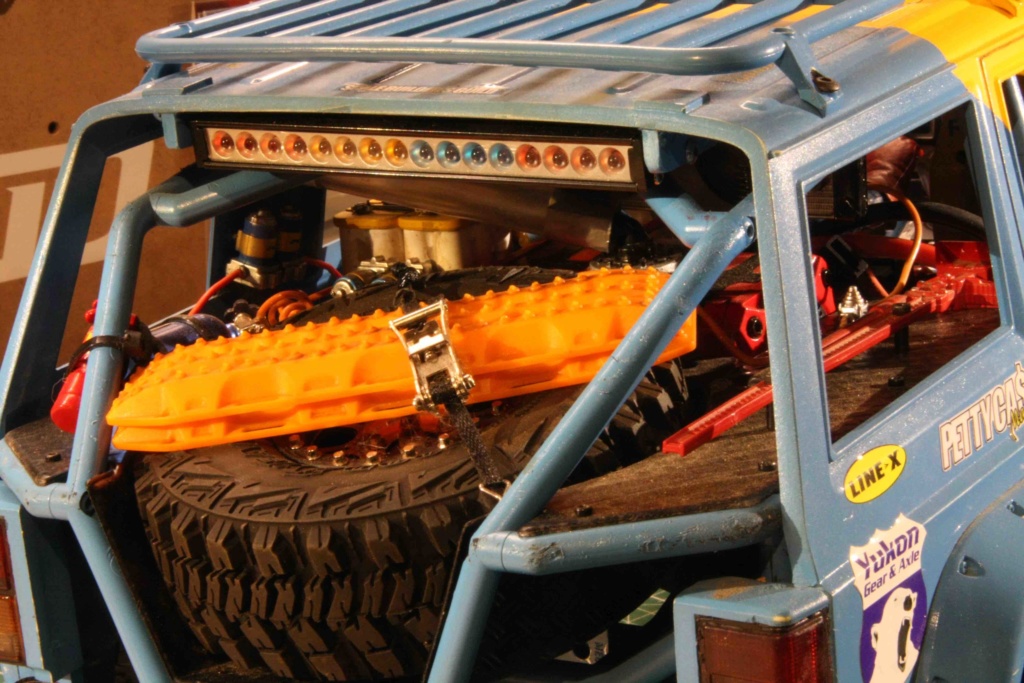

    sur tes photos il y avait une cisaille a rosier ,
    top pour la tôle fine !
    est ce que la sangle a cliquet de la roue de secourt est factice ou fonctionnel?
  19. Teddy
    Jun 24, 2012
    4,955
    2,887
    Merci Moab :oops:.
    Mais je n'ai pas prévu pour l'instant de monter un business :D !
    Oui la pince à cisailler est très pratique pour découper de la tôle fine comme la tôle grains de riz par exemple; et même jusqu'à 1,5mm d'épais.
    Et oui, la sangle est fonctionnelle... comme une vrai quoi ! Elle viens de chez rc4wd.
