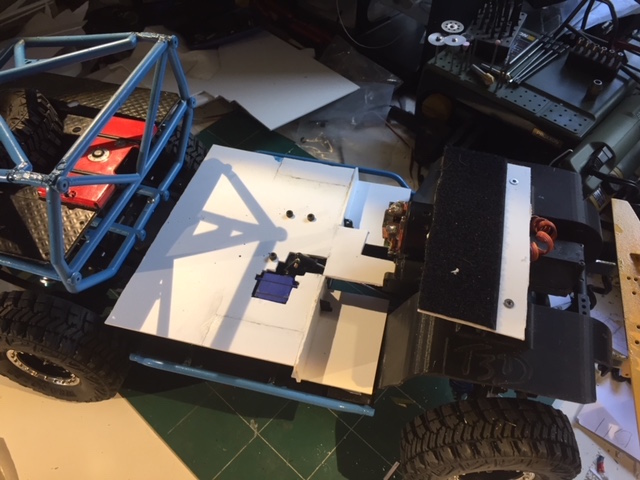

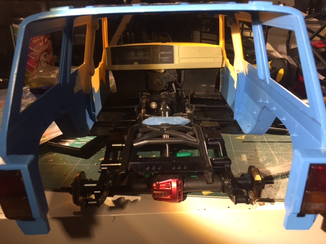

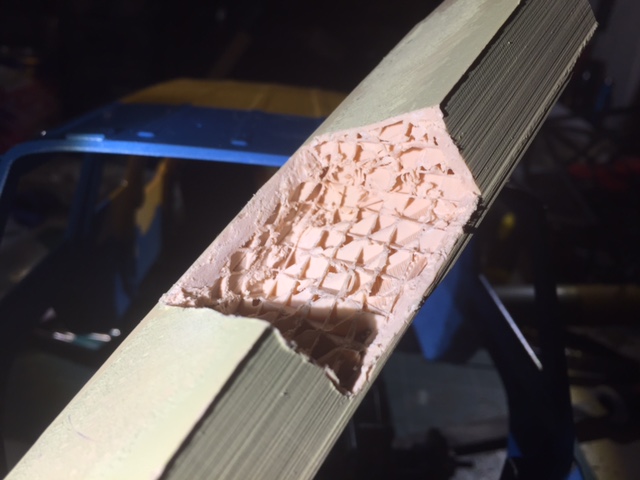

    Bon, mon tableau de bord (provenance RcModelex) porte bien son surnom de bûche. Le trou pour laisser passer le moteur est fait. Mais la vache, qu'est-ce que c'est costaud comme plastique :eek: !
    Le voici maintenant en place. J'ai dû limer un peu de partout pour le mettre en position sans qu'il ne rentre en force et déforme la carro...
    Ca en fait de l'espace à aménager :D:p:cool: !

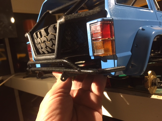

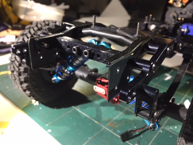

    Une petit aperçu du pare-choc arrière :
    Contrairement à l'avant où j'ai eu du bol, Il me faudra ici usé de plaques de support pour le placer au bon endroit.

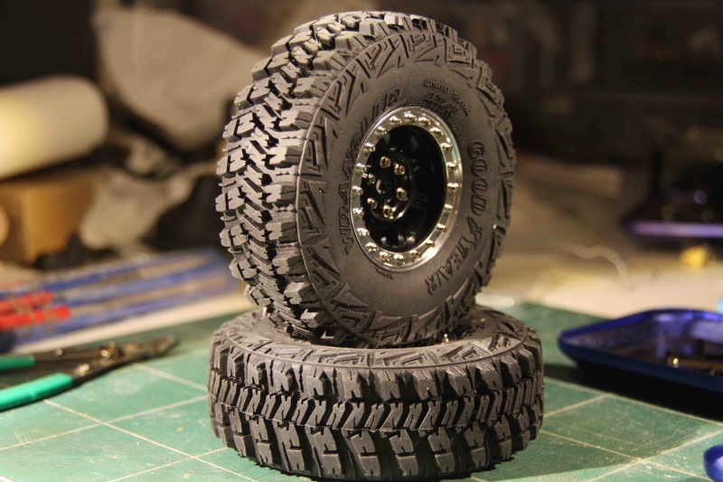

    J'ai monté les roues du Petty Ca$h :cool: :
    Le combo est le suivant :
    Nouveaux pneus RC4WD sous licence sortis cet été, les GoodYear Wrangler MT/R en 1.7.
    Ils ont le même diamètre extérieur que les 1.9. mais le dessin des crampons est légèrement plus serré, je préfère ;).

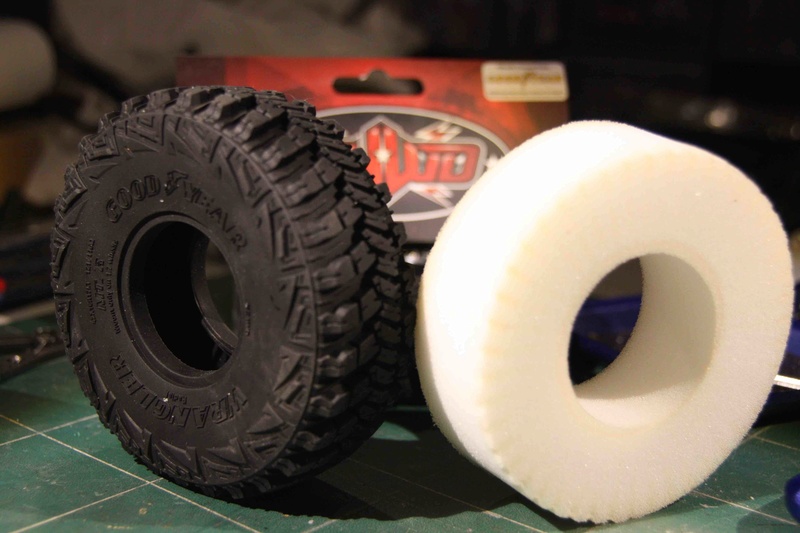

    La gomme qui les compose est l'advanced X2S2(3). Alors l'accroche de la gomme est incroyable :eek:. Ajouté à cela un dessin de pneu sympa et plutôt bien pensé...(y) Et le plus dingue c'est leur odeur... Quand on met le nez dessus, ça sent comme sur un vrai pneu :D !
    La mousse fournie n'est pas les noires habituelles...; Celle-ci est blanche, plus dense, et remplis bien le pneu, ToP.:)

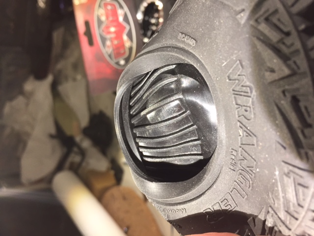

    Le flanc interne des pneus est renforcé pour la tenue en dévers :
    Autant vous dire que j'ai hâte de les tester... Ils existent en 1.55, 1.7, deux taille en 1.9., et même en 2.2. bref, il y a le choix...:cool:
    Je pense que ce pneu n'a pas à rougir face à l'un de ces Alien de chien à 3 oreilles :p:D !!!

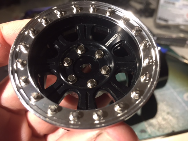

    Je les aient monté sur des jantes Raceline en 1.9, toujours sous licence.
    Super look, mais pas évident à monter.... J'ai failli renoncer mais en persistant =>(y)
    Elle existent en prédominante noir ou grise dans toutes les tailles sauf le 1.55.
    Seul 6 visses sont à dévisser pour ôter un ring et monté le pneu.
    Un adapteur est fournis pour dévisser le Hub qui est donc interchangeable pour un autre modèle avec disques etc....
    J'ai d'ailleurs du virer mes lests/disque de frein de vaterra qui ne passait pas. Ca coince au niveau des étrier, faut pas mal limer, je verrais ce que je ferais.
    Pour les plus observateurs, ce qui est vraiment cool c'est que ces roues sont la réplique exact des roues du vrai Petty :bravo:

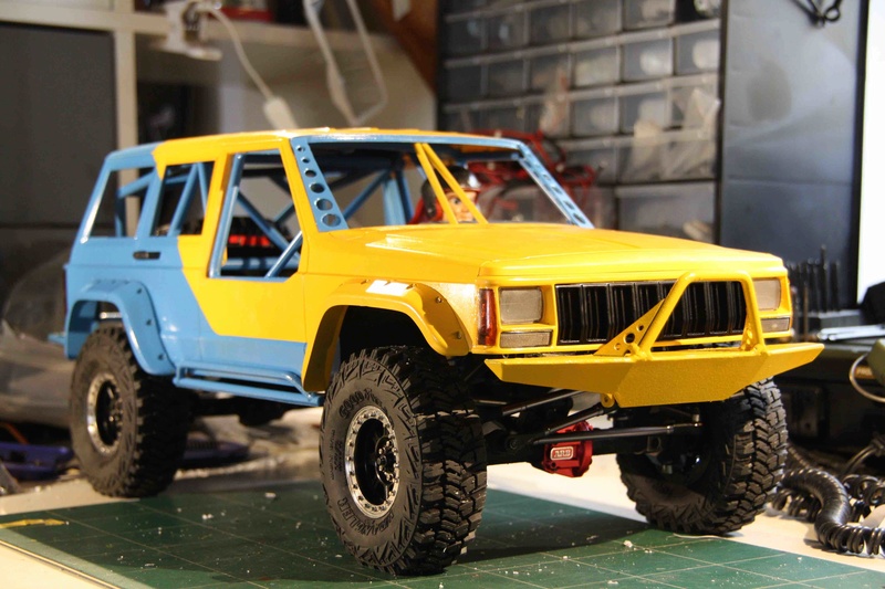

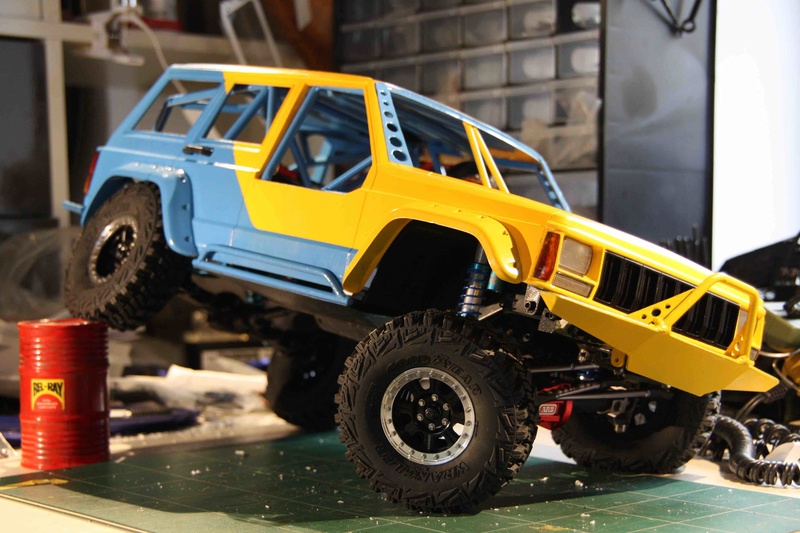

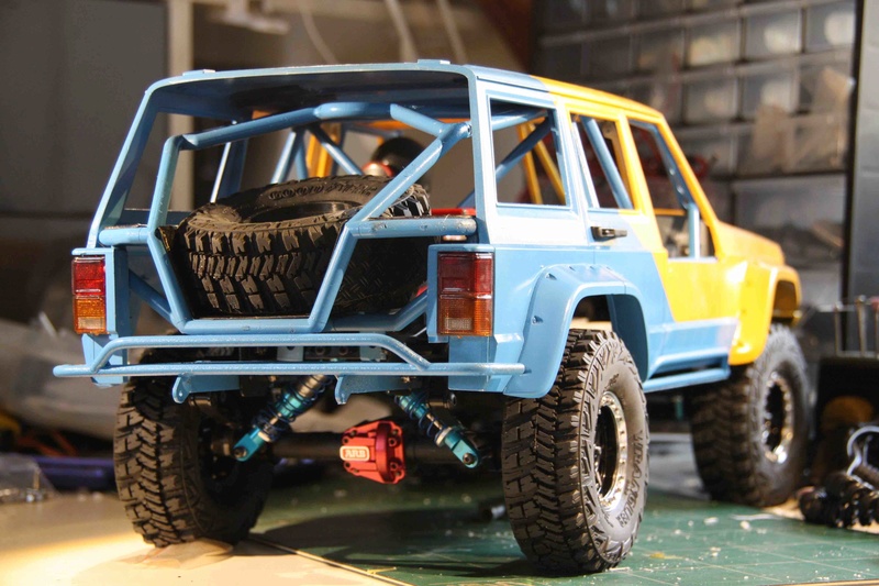

    Bon j'ai avancé sur le XJ (y).

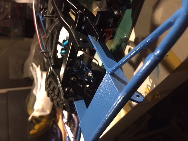

    Fabrication de deux support en métal pour mettre mon pare-choc arrière au bon endroit :
    et voilà :
    Tous les éléments de pare chocs et sliders ont été peint ton carrosserie :

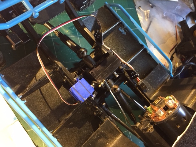

    Mise en place du micro servo pour le sélecteur de boîte 2 vitesses.
    J'ai casé celui-ci...encore... ces micro servo Traxxas ont des pignons plastiques très fragile. J'ai commandé un micro savox avec pignonerie métal. La tringlerie provient du sand scorcher.
    Début de plancher :

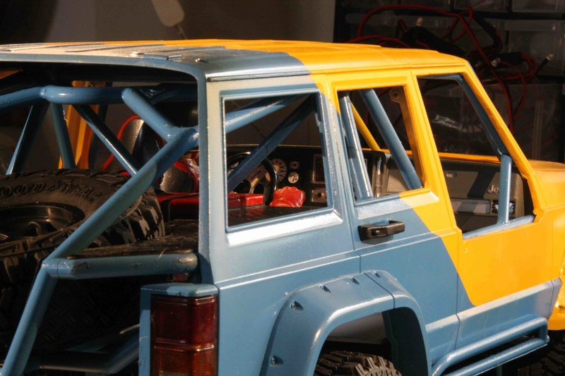

    Je suis entrain de terminer les pilotes et sièges....

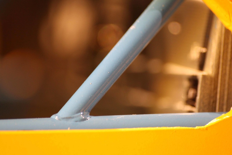

    J'ai fait les éléments d'arceau cage intérieur en profilé de tube en styrène.
    Ils sont collés ensemble avec une colle silicone. On peint le bourrelet de colle sec et cela reproduit une soudure.
    Il est pratique d'utilisé des pailles pour faire les essais et sauver la matière première....
    Et pour le plaisir des yeux :cool: :

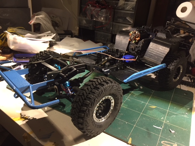

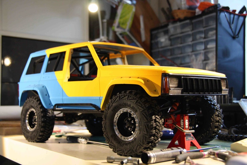

    Ce que vous ne pouvez pas voir aussi c'est la manière dont se comporte la suspension de l'engin... bien smooth, c'est pas mal du tout. Ca devrait bien rendre en slow-mo sur un terrain dégondé.
    Ce que j'aime avec les amortos King, c'est qu'il y a des ressorts options avec 4 différentes duretées pour toutes les dimension du 70mm au 110mm. Du coup, j'ai toujours trouvé un setup qui me convenais. Je les aient souvent utilisé sur mes truck extrême, ils ont un look de dingue...
    Desfois la conception de la chape empêchait le montage... sauf à remplacer par un chape plastique plus longue.
    Mais Rc4wd ont sortis des modèles de chape plus long. A l'arrière ça m'a servit pour ne pas que l'amortos viennent taper la lame. La chape plastoc faisait aussi bien le taff mais le diable se cache dans les détails....
    C'est mon premier scale avec un mix lame/liens et je pense que je vais adorer... l'avant très libre qui bouge bien et l'arrière qui rebondis plus :D.
