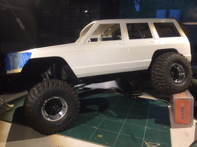

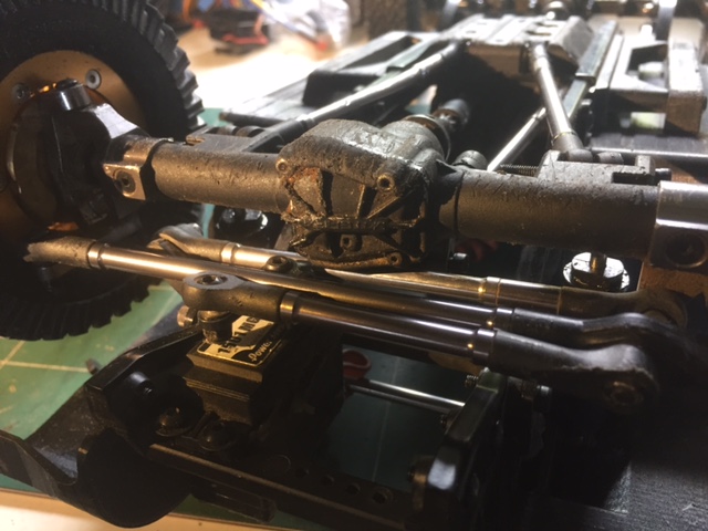

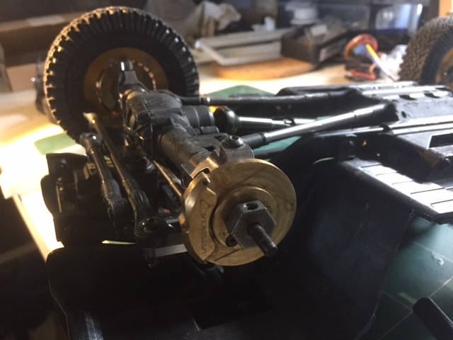

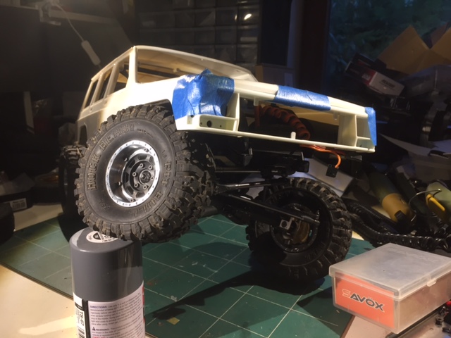

    Bon, "gros" problème sur le Woody..;(n)
    Mon amortissement avant est en faite petit, en rapport avec mon croisement arrière à lames à cause de ça :
    Les liens inférieur sont d'entrée de jeu en buté sur les longerons du châssis :confused:
    J'ai recentré la fixation de ces liens sur le pont, mais après c'est barre panhard qui prends le pont de toute façon :
    Tout est tassé, tassé... Du coup zéro amortissement à l'avant, juste un petit croisement... Il faudrait que je mette des amortisseurs plus grand et remettre les lames arrière sur les ponts...et redescendre la carro. Mais je ne peux pas, car le capot est déjà poser sur les colonnes d'amortos... Donc faudrait de nouvelles colonnes, etc...
    Le châssis est déjà usé là où liens frotte. Donc même en config d'origine ça tape et j'ai tordu un lien donc là, bonjour la cata... en plus du comportement de charrette !!
    Bref, le bazar :honon:...... J'ai pas mal cogité dans la nuit... et gros craquage....
    Et le projet va devenir beaucoup beaucoup plus Bad Ass :p !
    Je remonte le tout comme avant, je garde les lames arrière pour le fun et histoire de dire que je n'ai pas commandé ce stage3 pour rien.
    "Grosses" roues, et j'en fait un Cherokee Baja/Ultra4 Like :D
    Du coup ça je remise :
    Tout comme les roues.
    Je n'abandonne pas le projet juste pour ces belles jantes dorée :love:, je le ferais sur un TF2 avec un kit lien pour l'avant et ce sera parfait niveau largeur de pont au moins.
    Juste quelques millimètres à rattraper devant niveau empattement ;).

    10 090
    5 505
    Pour la config prévue initialement, tu n'avais pas la possibilité de cintrer un peu les tirants inf. et la barre Panhard quitte à remonter un peu le servo ?
    Je ne sais pas quelle était l'utilisation de base prévue mais en théorie, si ton modèle n'est pas destiné à faire des sauts, la compression max importe peu. Seul un croisement bien libre et une bonne amplitude de la direction dans n'importe quelle position compte.
    J'ai moi aussi eu du mal et pas mal cogité pour cette compression sur mon châssis de JK et j'en ai sacrifié une partie au final :)
  8. Nicolas
    7 364
    7 982
    Ou juste cintrer les liens inf comme tu le dit et monter le servo sur le pont.
    ca permet de supprimer la barre Panhard qui tape au pont.
  9. Teddy
    Mettre le servo sur un pont d'ascender (n)(n) ?! Puis c'est moins jolis.
    Cintrer les tubes, faut que tout soit cintreé pareils, faire d'autres liens etc...
    J'ai pas envie de supprimer ma panhard etc... Beaucoup de temps pour moi avec un résultat non garantis.
    Et si seulement j'avais un truc nickel au final mais ces ponts sont trop large donc => je ne regrette pas d'avoir viré plus extrême au final.
    Surtout quand je vois comme ce sera facile sur un TF2, je ne met pas le projet au placard, je le ferais un autre scale ;)
    Lorskold apprécie ceci.

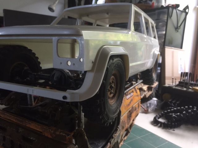

    Ps fait grand chose... :oops:petit coup de mou car du fait du changement d'orientation de projet, il me manque des pièces dont certaines qui sont "out of stock"....
    Comme mes amortos King... Du coup je en peux pas régler ma hauteur de caisse finale, du coup je ne peux pas valider mes roues, du coup... :mad:
    J'ai malgrès tout pu passé commande de peinture et de quelques bout de fer soudé sur mesure :cool:.
    Bon les lames sont remises sur le pont avec des amortos provisoire en gros semi-droop.
    Ca croise bien même avec des lames derrière (y) !
    Des gros Fenders (passage de roue) sont prévus avec le snorkel, le tout de chez Js Scale :)
    Sinon c'est criminel de repeindre des jantes Gear Head ou pas :humhum: ?
    J'aime décidemment pas ce qui brille de trop, peut être à voir au final....(n)
    Sinon j'ai vu d'autres Gear Head pas mal avec une anodisation dorée... Histoire faire un rappel avec la peinture qui sera :
    Bleu majoritairement, avec un peu d'Or, et de noir très clair (ou gris très foncé :p).
    Mais mon choix de roue n'est pas arrêter ;).
