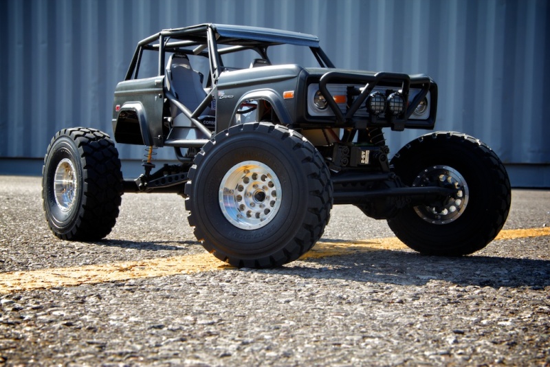

    Ben là tu as pas 50 solutions...
    Le soucis c'est l'empattement de la carro trop courte.
    Et au niveau croisement cela doit être un peu raide en évolution à cause des petits liens.
    A ta place je virerais de bord en coupant en eaux la carro pour utiliser l'arrière et l'avant avec la cage au milieu.
    Cela te permet de choisir l'empattement que tu veux (modifications des liens, plus long, à faire).
    Comme ça :
    Je le trouve trop beau... j'ai envie de faire ça sur mon Wraith sur pont scx-10 :ang3:
