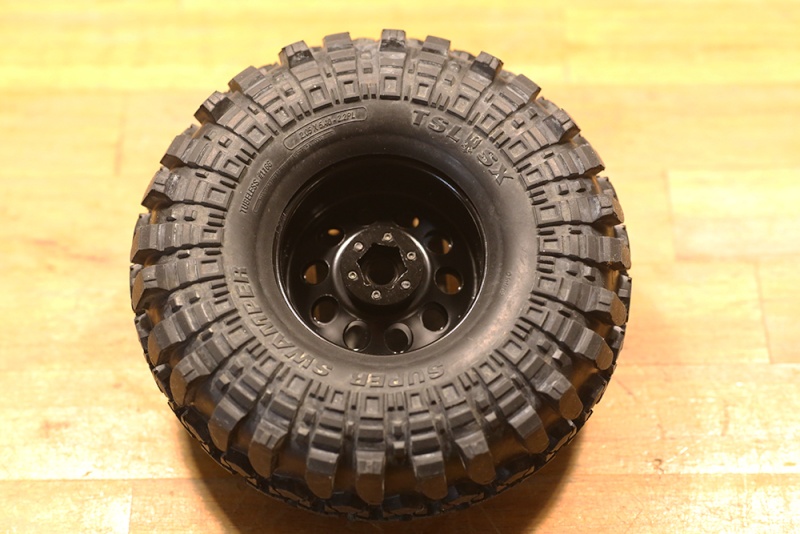

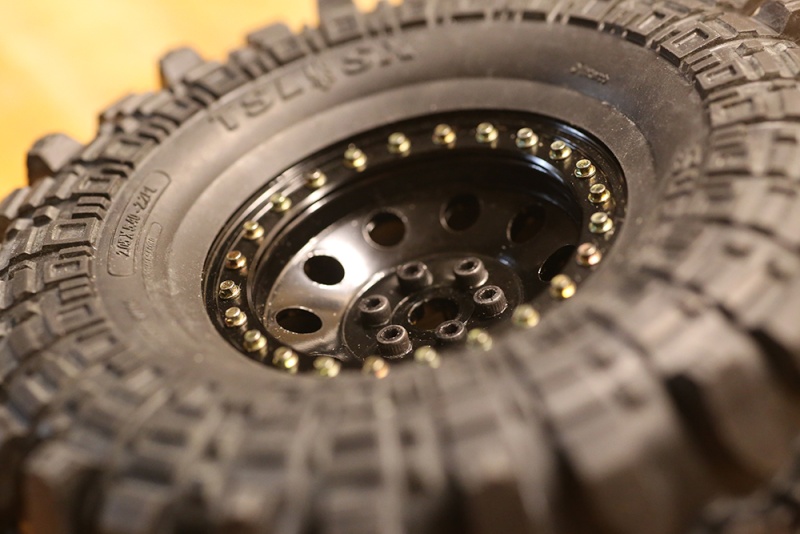

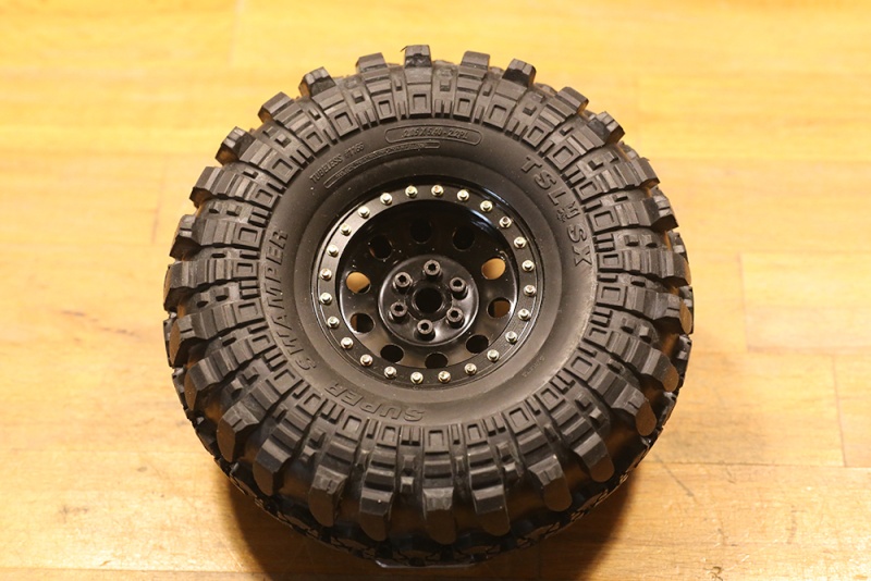

    Voilà les 4 jantes montées. Pas évident car elle sont ultra "Narrow" il faut donc utiliser des vis d'hexagone plus longues le temps de rapprocher les deux parties de la jantes. Le tout est tendu comme un...:oops:
    Note pour les prochains, il faut bien faire attention que les trous des cercles soient bien alignés.

    Yes, et le prix est abordable chez Rcmartt. 35€ la paire car le centre est fait de tôle.

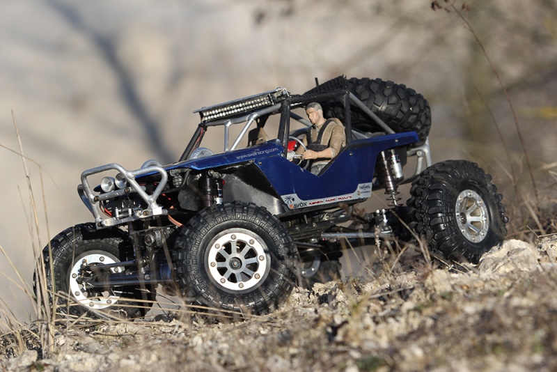

    Bonjour, ton Wraith est superbe :bravo:

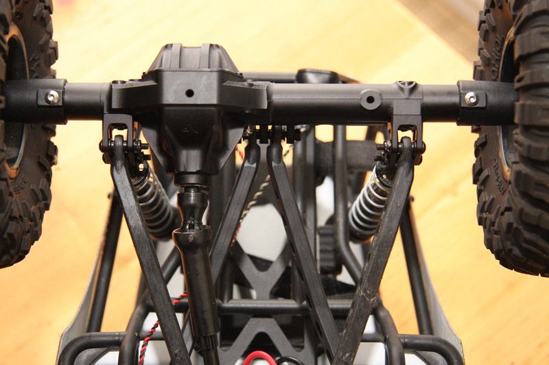

    Pour ton changement de lien inférieur je trouves le concept très intéressant mais comment cela change t'il le comportement en roulage ou en franchissement ?
    Si cela n'apporte que des bons côtés, je monterais bien cela ( Yeti Trailing Arms Black Anodized ) sur le notre.
    Mais peut-on les monter en gardant les liens du haut d'origine et un cardan Mip
    Sinon on partira sur les liens d'origine mais en alu que l'on aime bien, le côté tube ne nous plait pas...
  16. aureli1
    aureli1 membre
    17 Juillet 2011
    467
    206
    Salut, l'interet c'est de reculer legerement le train arriere donc ca te donne une meilleure stabilité en montée et un meilleur croisement de pont. Et oui il te faut les liens superieurs d'un Yeti ou Bomber. En fait avec ce montage tu as les cotes d'un Bomber. Par contre il me semble avoir gardé le cardan d'origine Wraith Mip.

    Donc pour le haut, il me faudrait ceux-là :ST Racing Concepts Aluminum HD Rear Upper Suspension Link Set (Black) [SPTSTA31109UBK] | Rock Crawlers
    Pour le cardan, le doute est là (n)
    Sinon avec la carrosserie normal du wraith, ç'est bon ou bien le fait de tout reculer pose un problème (côté esthétique) ?
    Et en cherchant, je me suis aperçu que l'angle de chapes est complétement différent cela pose-t'il un problème de fixation ou d'usure des rotules ?

    Attention au links STRC j’en ai mais ils sont tres/trop gros donc ca touche un peu. Je préfère les vanquish tres fins.
    Pour le cardan j’ai regarder les photos et c’eSt bien un cardan de yeti.
