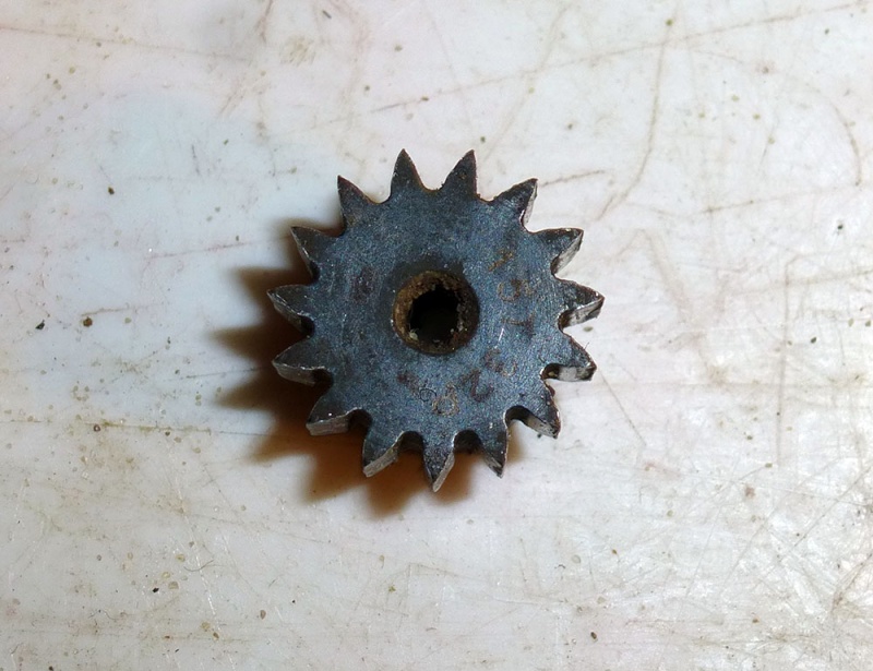

    Salut, petite révision en cours avec un pignon légèrement usé... :
    Pignons RRP de 11 et 13T en commande.

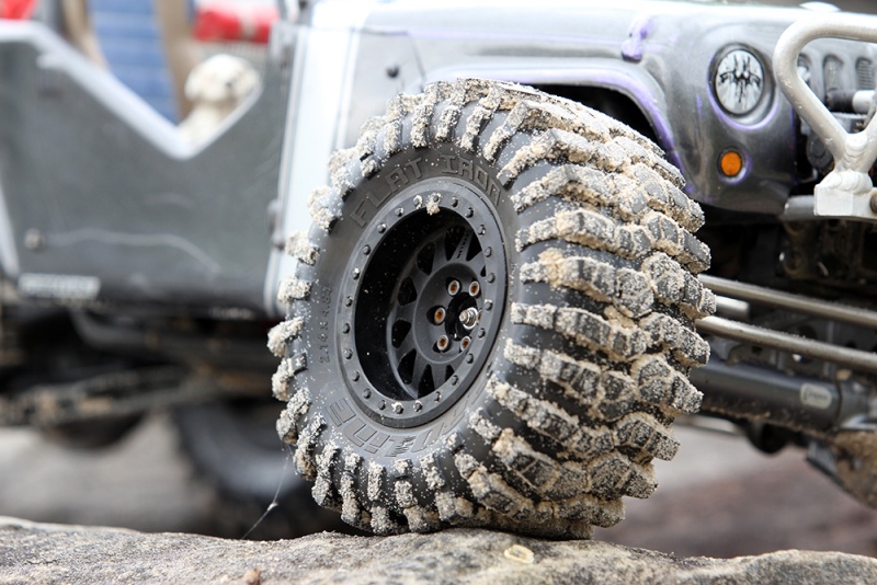

    Nouveauté sur mon Wraith avec un set de Flat Iron 2.2:
    Le tout monté sur les jantes beadlock Axial style Method:

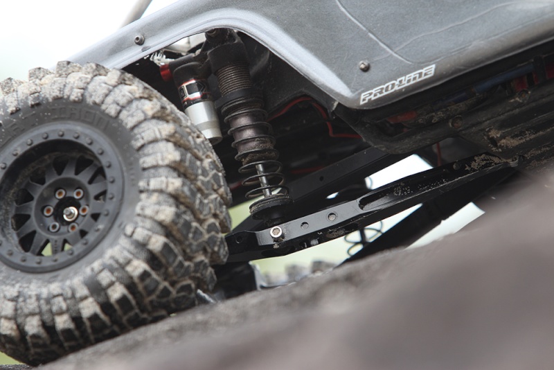

    Avec les amortisseurs fixés sur les liens inférieur, tu doit avoir un croisement de malade non ? :mad3: :yes3:
    Tu l'a péché ou cette option ?

    @Ced31: Merci :yeah3:
    @TeamNico: Ce n'est pas une option prévu pour le Wraith... :?: :?: :?: :idea:

    Pour les amorto fixé sur les link j' ai déjà vue ça chez bluemonkey

    Exact, Blue Monkey vends des links dans le même principe, mais il y a une petite différence avec mon montage. Et surtout le prix de revient est beaucoup plus bas.

    tu pourrais faire un petit topic sur ta façon de monter tes amortos comme ça.
    je trouve sa intéressant

    Ce sont des bras conçus pour le yéti ?
    ça doit rallonger pas mal ton empattement non ?

    Je perd un poil de garde au sol mais ça reste interessant.
    Par contre il faut que je leste mes jantes et je n'ai pas de plans pour recuperer du plomb, si quelqu'un a ca je suis preneur.

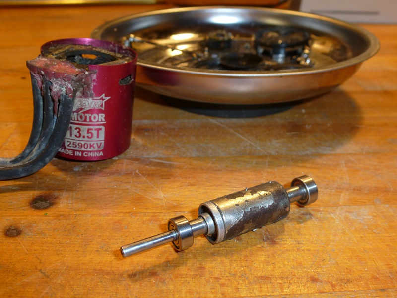

    Salut, aujourd'hui c'est révision et changement des roulements de mon moteur après sans doute pas loin d'une centaine de pack:
    Toujours épaté par la longévité de ce moteur brushless sensored bon marché. A noter pour ceux que ça intéresse que les roulements ont une taille à la c*n:
    9.5 de largeur x 4 épaisseur x 3.1 intérieur.
    Remontage en cours..

    Des roulements en cote Pouce ! :humhum:
  20. aureli1
    aureli1 membre
    17 Juillet 2011
    467
    207
    Really? Donc faut que je trouve l'équivalence en pouces pour mes recherches.
