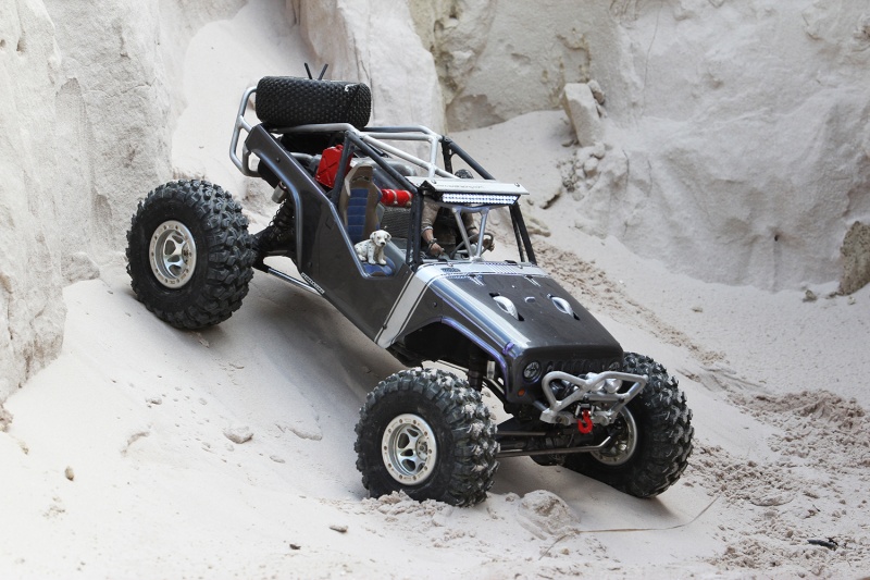

    Ca a l'air vraiment fun ces pneus paddle :ang3:

    Salut ! Belle machine ! J'aime beaucoup ! :wink3:
    Le personnage, c'est Sam Fisher ?

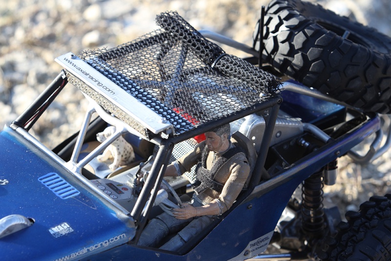

    Sympa la rampe LED, elle ne craint pas trop les chocs à cet endroit là ?
    J'aime beaucoup les jantes.
    Enfin, beaucoup de pièces me plaisent sur ton Wraith, peut être de nouvelles idées pour le mien.

    Merci pour vos coms' yes c'est fun les paddles, surtout que les "Panthers" accrochent ni trop, ni trop peu.
    @Cab77:
    >Le personnage c'est bien Sam Fisher (comme beaucoup de Wraitheux!!) et un chiot schleich:

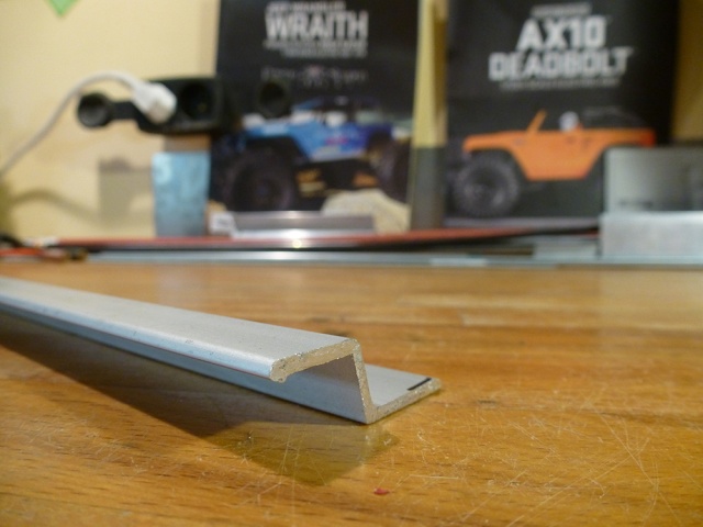

    >La rampe de led c'est un modele de chez RC4WD qui est heureusement protégée par un morceau de cornière aluminium+peinture à maquette noire:

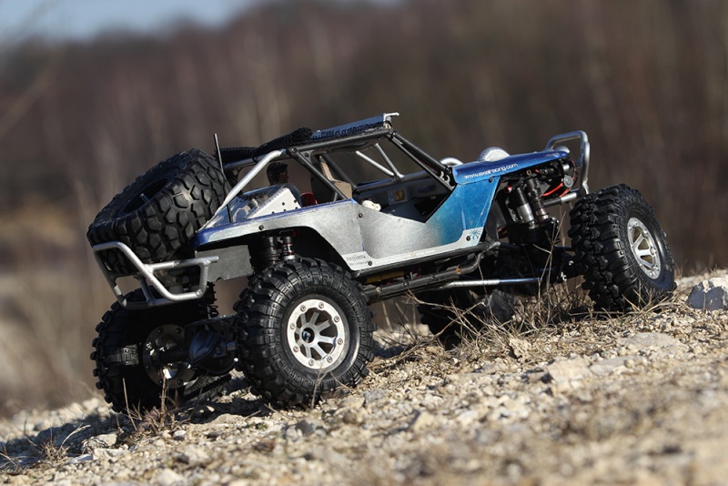

    PS: par contre la roue de secours pas certain que ça ne te pénalise pas côté CG !!??? :roll3:

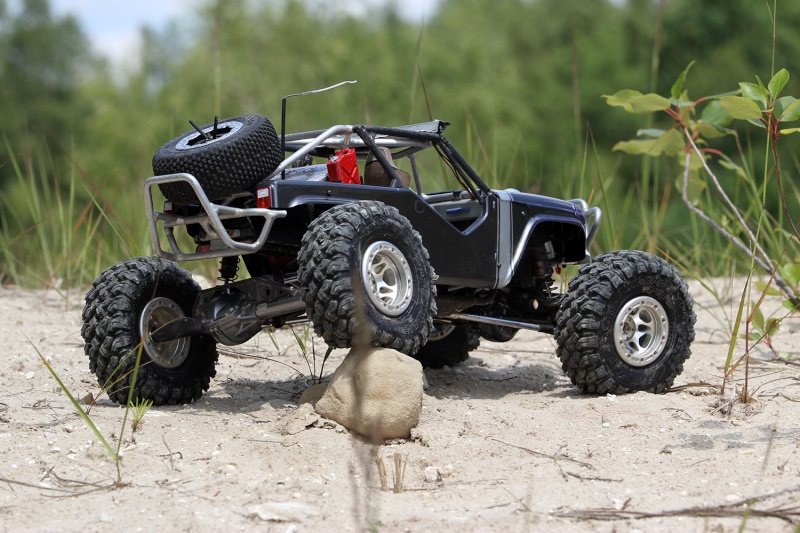

    La roue de secours ainsi que la roll cage en alu, pénalise le cdg mais je la garde pour le look.
    Ceci dit elle est légère, c'est plutôt les ponts VP qui font grimper le poids total de l'engin.

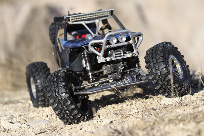

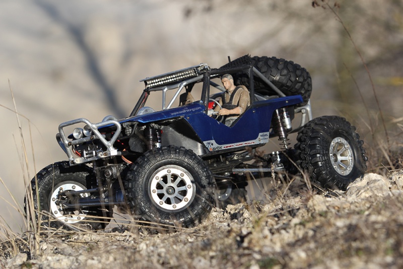

    Un petit retour sur l'évolution de mon Wraith en 2015.
    J'ai d'abord monté la roll cage + pare choc + supports de suspensions BGR ainsi que les ponts Currie. Problème avec les jantes Motoworx c'était trop lourd..
    Donc ensuite j'ai monté les jantes Integy beaucoup plus légère avec le pneu Falken + la carro Wrangler Pro-line cette semaine:
    Récapitulatif de mon set-up:
    >Electronique ESC Castle MMP + Moteur Trackstar 13.5T Sensored
    >Lipos 3S 3300mah Nanotech
    >Boite AX2 speed RC4WD (couronne 60T) + Pignon 14t (11 et 13 RRP à venir)
    >Link HR
    >Cardans MIP
    >Servo de direction Savox 30kg
    >Jantes Integy + Pneu Axial Falken
    >Roll cage + pare choc BGR Racing
    >Carrosserie Wrangler Pro-line
    >Suspension Gmade 103mm
    >Phares avant Gmade
    >Rampe de led RC4WD passé au Plastidip
    >Ubec Castle passé au Plastidip.
    >Treuil 3R + système télécommande IR passé au Plastidip
    Voilà!
