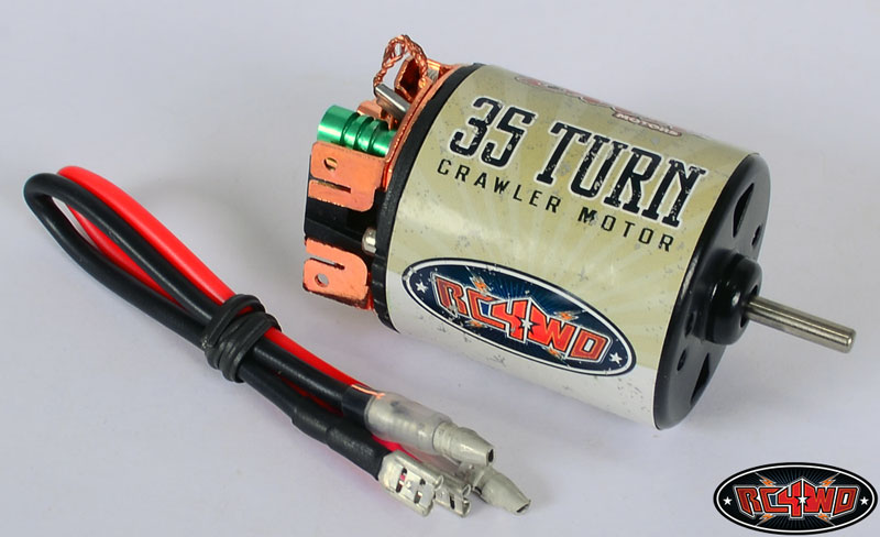

    J'ai un 35t rc4wd à monter

    J'ai allégé la caro, diminué la hauteur de la partie vidéo, réduit la largeur du chassis pour incliner le travail des amortos, changé le moteur pour un 35t rc4wd
