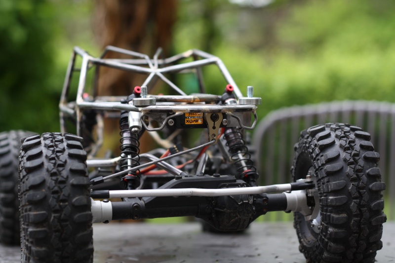

    Ma décision du matin ...
    Barre Panhard il y aura !

  6. g-marc
    g-marc membre
    Oct 5, 2014
    951
    728
    Intéressant ! :wink3:
    Qu'est ce qui te gêne ? Le servo haut perché ou bien la longue barre en travers ?
    Je prends ! :wink3:

  9. g-marc
    g-marc membre
    Oct 5, 2014
    951
    728
    Ce soir : Panhard !
    Au passage, merci à Michel de Fanatic pour sa rapidité à envoyer des pièces !

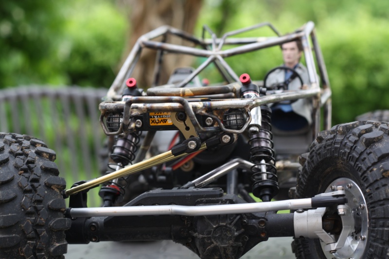

  10. Greg56100
    Greg56100 membre
    Nov 10, 2013
    643
    30
    penses à enlever le liens supérieur droit maintenant que tu as la barre Panhard en place
  11. g-marc
    g-marc membre
    Oct 5, 2014
    951
    728
    J'en ai enlevé un ! Le droit en regardant la voiture de face.
    Zut ! Pas le bon alors ?
    Je viens de regarder la vidéo Vanquish, c'est le droit qu'il enlève mais vu du poste de conduite.
    Dans le doute je vais inverser alors.
    Merci Greg !

  13. g-marc
    g-marc membre
    Oct 5, 2014
    951
    728
    Bien vu Ced !
    Renseignement pris, peu importe le lien enlevé, ça fonctionne !

  15. g-marc
    g-marc membre
    Oct 5, 2014
    951
    728
    Oui c'est vrai ! La barre de direction en travers ça casse un peu !
    Raison pour laquelle j'aurais bien planqué le servo dans l'habitacle façon yéti/exo, avec juste un petit renvoi sur le pont.
    Je n'aurais même pas eu besoin de barre Panhard ! :wink3:
