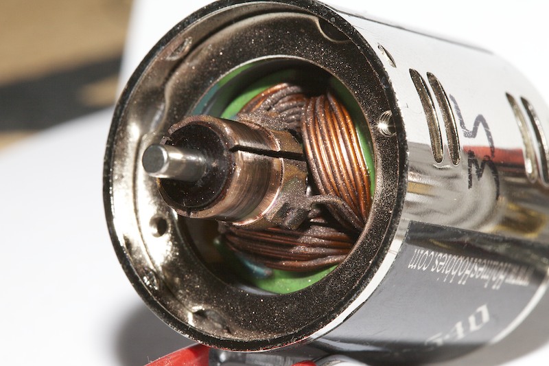

    Bonjour Olinto,
    Le moteur n'est pas incompatible avec l'eau.
    L'eau et encore plus si elle est avec des particules de terre, fait que ça use plus vite les charbons.
    Je ne sais pas si il a beaucoup servi mais il faut regarder si les charbons ne sont pas usés, qu'ils coulissent bien dans leurs logements et vont bien s'appuyer sur le collecteur (Que rien ne gene leur mouvement comme du sable ou de la poussière...).
    Il faut aussi regarder l'état des charbons et du collecteur.
    Il faut que les surfaces en contact aient une belle couleur cuivrée.
    Il faut aussi regarder si entre les contacts du collecteur c'est propre.
    Les petites encoches sur la photo :
