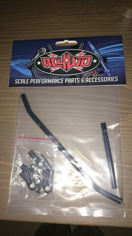

    aujourd'hui j'ai reçu une première pièce pou rmon Wraith RTR.
    on commence doucement mais sûrement ^^
    une fois monté :
