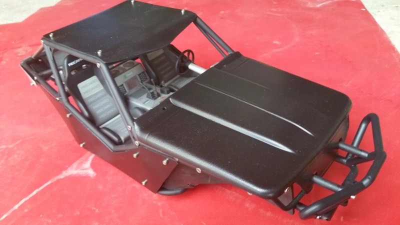

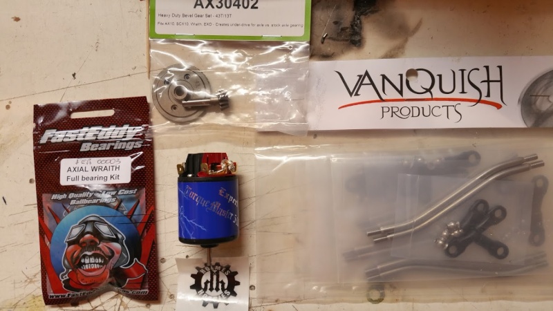

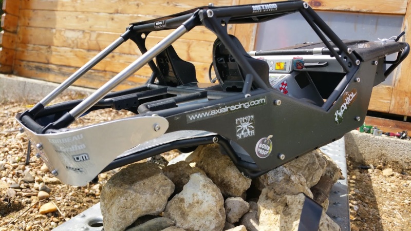

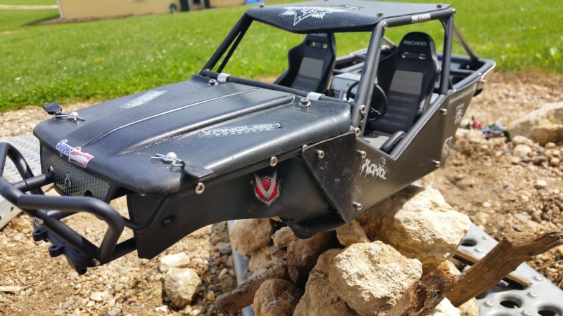

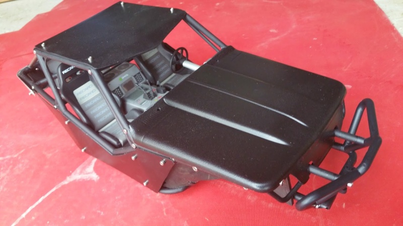

    j'ai reçu quelques pièces vanquish de fanatic rc....
    Sa va le fait le noir avec le sliver...et encore cela ressort moins car c'est pas à la lumière du jour. :yeah3:
    C'est un montage à blanc histoire de voir ce que cela donne. :wink3:
    A mon avis il me faut aussi un carter noir non?
    peut etre le hot racing avec la toile d'araignée devant....ou un sliver.... :jecpa3:
    Tchuss!!!
  2. esox88
    esox88 membre
    29 Septembre 2014
    587
    23
    ouai franchement sa envoie bien le noir et le silver et je partirai aussi sur un carter noir
  3. Greg56100
    Greg56100 membre
    10 Novembre 2013
    643
    30
    +1 :yes3:
  4. aureli1
    aureli1 membre
    17 Juillet 2011
    467
    206
    +2 pour la carter noir!

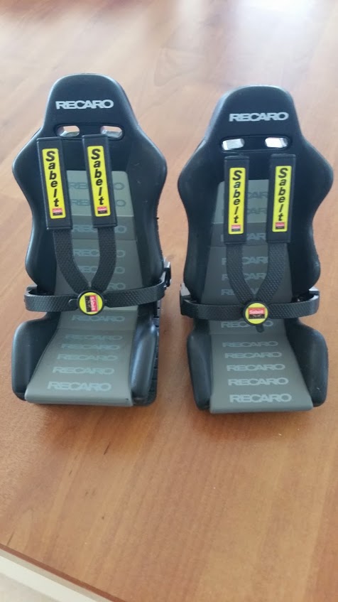

    Voici mes sièges baquet....
    Attention a ce que vous dites...oui il lui manque une main...un grave accident en wraith je vous signale....... :mdr3: :mdr3:
    Par contre si l'un d'entre vous peut me dire ou je peux trouver des ceinture rouges pour les sièges baquets se serais top....Je cherche dans accessoire scale et je trouve pas.... :read3: :jecpa3:

  6. Greg56100
    Greg56100 membre
    10 Novembre 2013
    643
    30
    Il ont vraiment de la gueule ces bacquets !!!
    j'aurais bien sérré la main au pilote mais ca va pas être facile !!! :mdr3:

  8. esox88
    esox88 membre
    29 Septembre 2014
    587
    23
    terrible ces baquets !

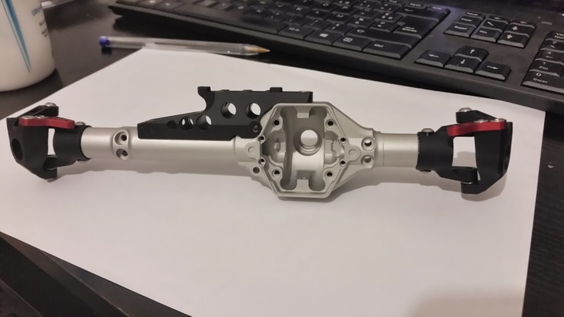

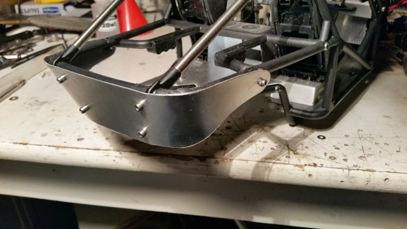

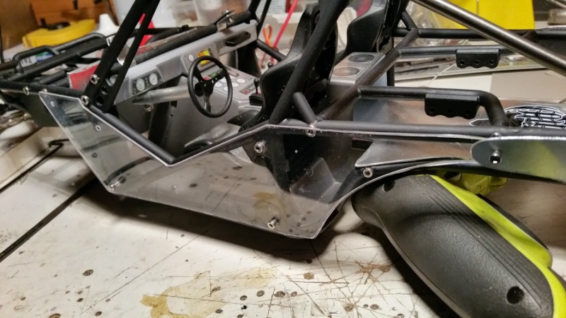

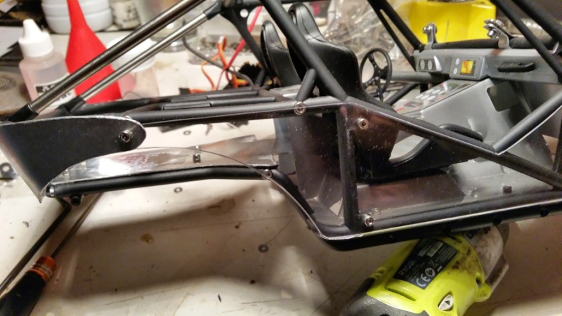

    un petit peut de news....
    Je me suis fabriqué ce petit truc.... ;)
    Voila comment je vais place l'electronique .Normalement cela devrais le faire :heuu:

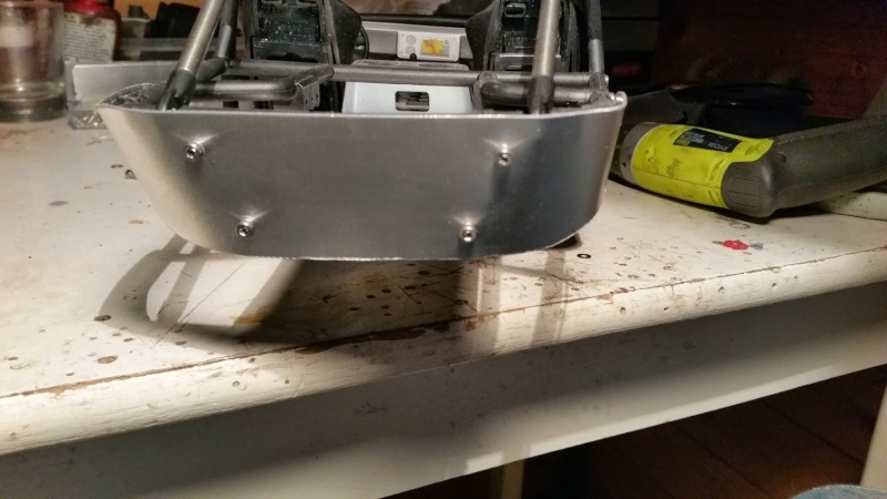

    J'ai fais cela a l'arriere basique hein.... ;)

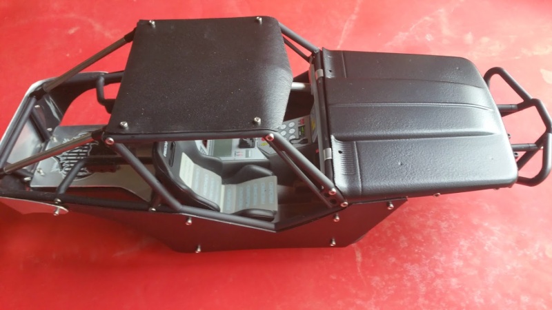

    J'aussi mis en place pour voir la carro que j'ai reçu. J'ai poser la pièce arrière en alu par dessus comme cela j'ai la carro sans découpe si je veux enlever la pièce alu de l'arrière.
    Voila,
    en attente les cardan avant vanquish 5mm...trop bien je les aient eu aux enchere sur eb.y...pour 30 euros de moins.... :) :) .C'est la premiere fois que je vois du vanquish aux enchères.... :bwahahou: :bwahahou:
    En attente de livraison aussi la peinture,lesMIP Drive Hub 6mm pour la sortie de la boite de vitesse,et les axes arriere pour le pont arriere.
    sinon il me reste.....
    les amortisseurs pas encore choisis peut etre piggyback,les links,le moteur,les supports de diff,les pneus et jantes...et la couronne et pignon 43/13,et le kit roulement,rien que cela....j'ai deja plus de reins..... :lol: :lol: .
    Tchuss....
  10. esox88
    esox88 membre
    29 Septembre 2014
    587
    23
    pas mal du tout cette pièce de carro en alu !
    eh oui pour la suite tu vas perdre encore un bras lol

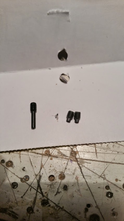

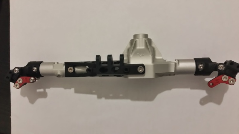

    J'ai reçu mes MIP Drive Hub 6mm avec ses deux petites vis de fixation.
    Désolé je sais pas pourquoi les photos sont en mode minipouss :smile3: :smile3:
    Deux choix de fixation sur l'axe de la boite de vitesse de 6mm
    Voila avec la fixation classique,ok cela traverse mais ce n'est pas pile poil entre le diamètre du trou cote ou il n'y a pas de filetage.
    Je pense qu'avec les nombreux a coup que cela prend cela va prendre du jeux .
    Donc voici ce que cela donne avec les 2 vis .
    Donc ma question est d'après vous quel est la meilleure fixation a choisir .
    mécaniquement lequel va être le plus fiable.
    Sachant qu'avec les 2 vis c'est tres bien ajuster sur l'axe de la boite de vitesse.
    Merci d'avance pour vos avis.... :yes3:
    Tchuss!!!
  12. mugen38
    20 874
    10 319
    hello ...
    sur mon wraith j'ai mis les 2 petites vis avec le téton moi et ... no soucy !!!
    :tadaa3:
    PS : et je bloque ça avec du loctite L577 :wink3:

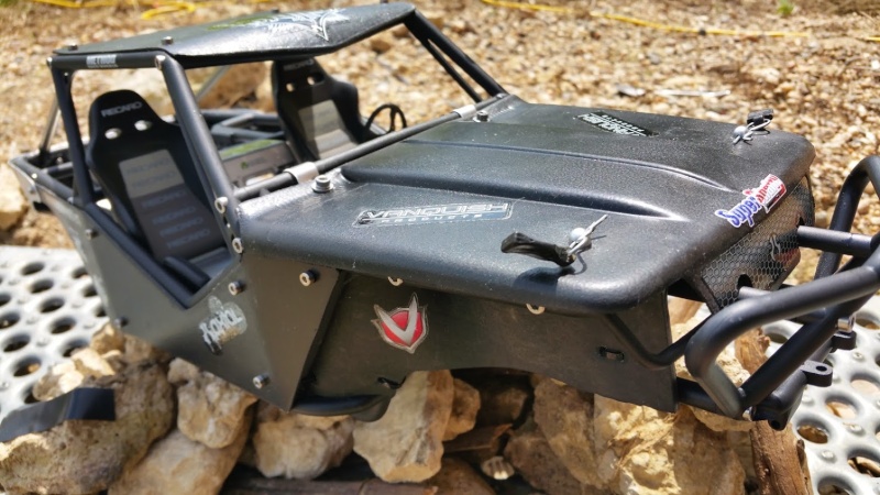

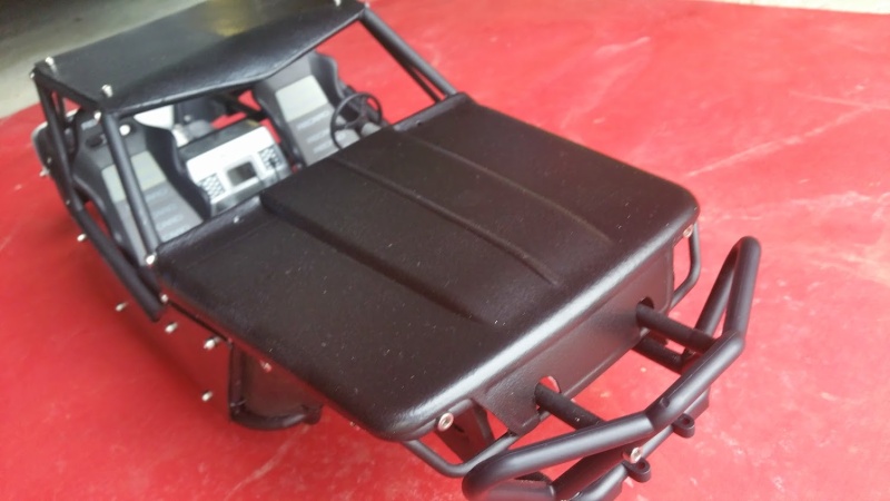

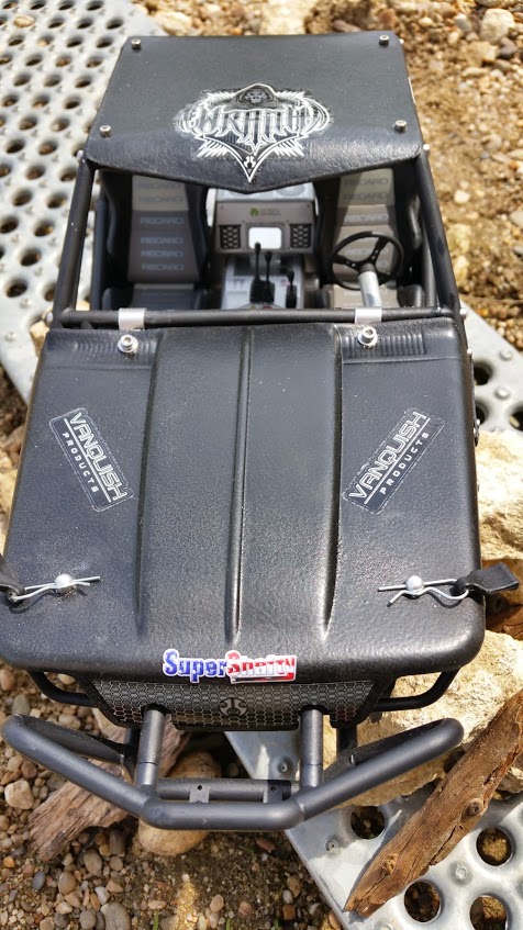

    voici la version avec autocollant..... ;)
    j'ai recu cette commande.(fanatic rc au top.... )
    Je vais pouvoir monter les ponts, le moteur ,les liens..... :D :D
    j'espere pouvoir rouler le mois prochain....il me restera le servo et les amortos...
    Une petite question j'ai envie de plastidifier le CCBEC ,possible comme les esc ou pas? :glad:

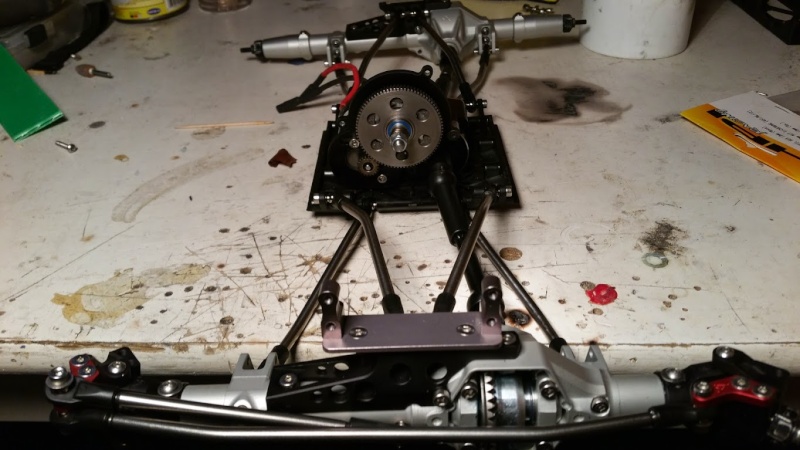

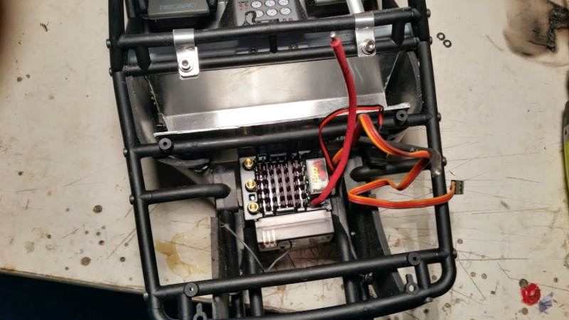

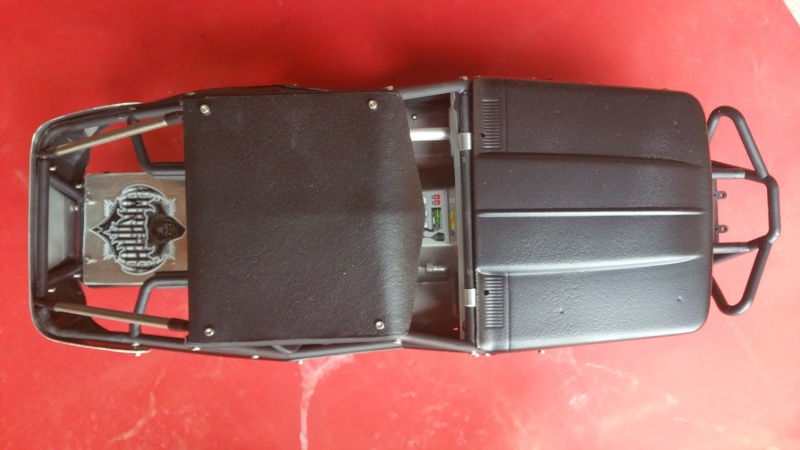

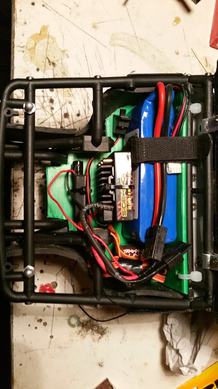

    quelque petite nouvelles du wraith.
    cela avance doucement.

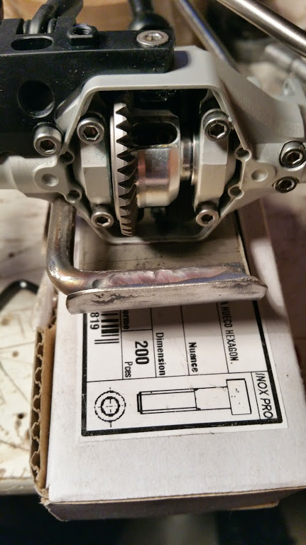

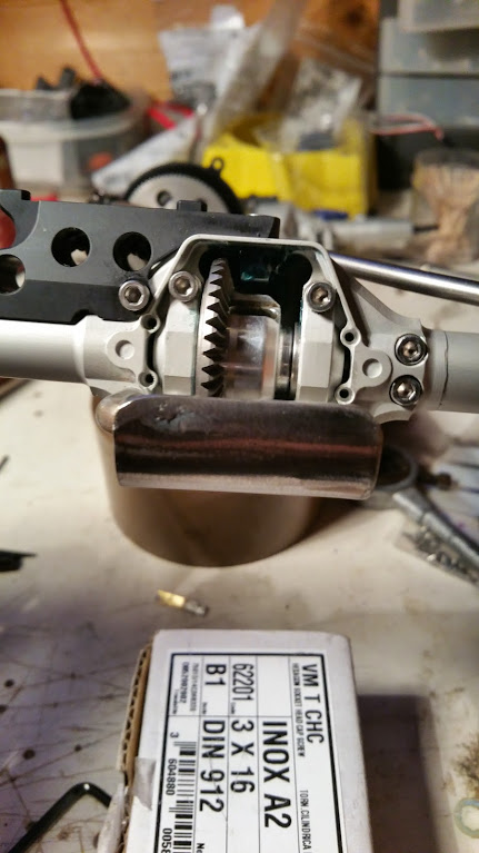

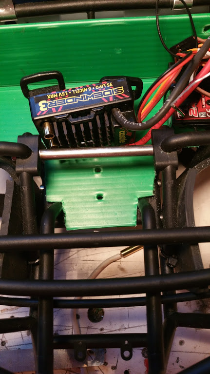

    je me suis fais une protection de ponts....bon d'accord j'ai copier... :ang3: :ang3:
    J'ai changer mon implantation esc,emetteur et batterie...
    Bon il faut que je je "plastidipe en noir le support....pas top en vert.... :burp3:

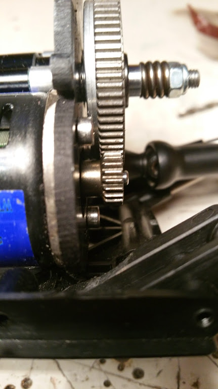

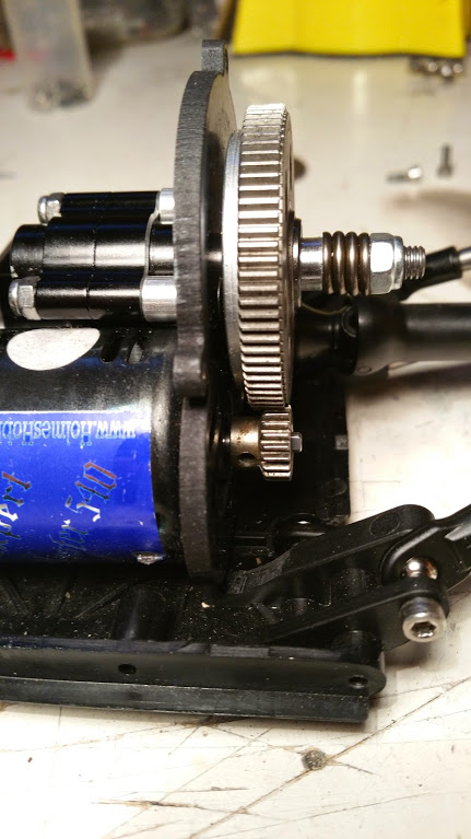

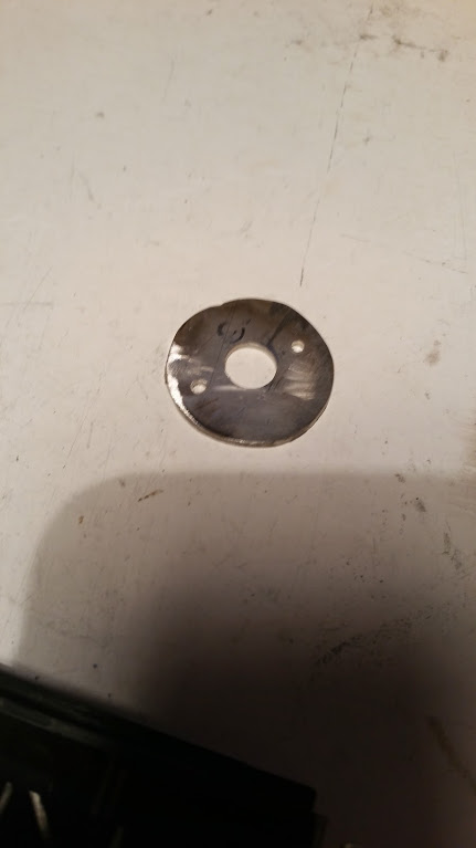

    Et puis petite surprise au moment de la mise en place du moteur..... :beer3:
    Trop long...
    J'ai donc fais un calage avec une rondelle ...pas trop ronde...on se moque pas fais avec la meuleuse.... :blerp3: :blerp3:
    C'est mieux du coup...... :yes3: :yes3:
    Petite barre inox de renfort j'ai sortie la grande en plastique pour un gain de place.
    cela ne gène pas du tout la rigidité du chassis...
    Voila ou j'en suis,il me reste plus que le servos et les carter des ponts.....
    Tchuss!!!
  16. esox88
    esox88 membre
    29 Septembre 2014
    587
    23
    oh lalala sa va faire mal une fois terminé !
    vivement les photos finales !
    en tout cas pas mal ton idée de retirer la barre du châssis je savais pas trop comment placer mon esc avec ma batterie devant ben tu m'as donné une idée ^^

    ben c'est cool que cela te donne une idée.
    C'est vraiment bien pour le gain de place.Et l'esc dans cette position sera bien refroidis.
