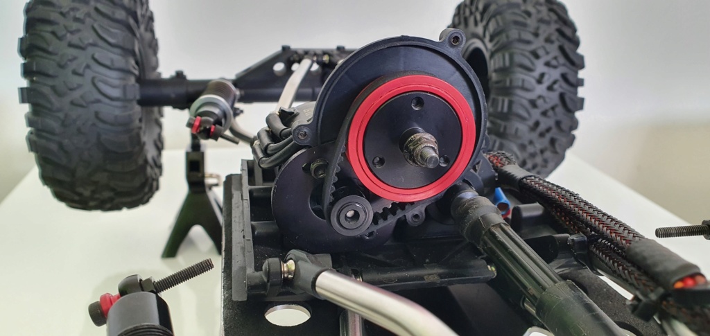

    Petit retour sur le wraith.
    Je suis tombé sur un produit qui à l'air sympa pour deux raisons.
    - Entrainement par courroie pour la liaison "Moteur/Transmission" :
    - €9.67 35% de réduction|INJORA – Système d'engrenages de transmission à entraînement par courroie, pièce de rechange, 3,2/5,0 pour 1/10 RC voiture chenille axiale SCX10 et SCX10 II 90046 mise à niveau des pièces à faire soi même | AliExpress
    La 1ère raison est le fait de remplacer des engrenages par une courroie, c'est bien plus silencieux.
    Et la 2e raison, c'est pour le coté maquette/réalisme. Y a pas photo.
    Pas encore testé. Il vient tout juste d'être monté.
    Je testerai ça ce week-end, si possible.

  13. fb11
    16 835
    38 575
    Je ne savais pas que ça existait, c'est intéressant au point de vue bruit (y)
  14. mugen38
    20 906
    10 399
    le silence ok , mais par contre ça s'usera avec le temps donc faut prévoir des courroies d'avance ... :humhum:
    Acier et fb11 aiment ça.
  15. fb11
    16 835
    38 575
    C'est pas faux surtout s'il n'y a pas de carter, mais les engrenages peuvent aussi prendre cher parfois.
  16. mugen38
    20 906
    10 399
    c'est pour ça que je resterait avec des montages à ... l'ancienne !!! :hihi:
  17. fb11
    16 835
    38 575
    Et aussi il doit falloir bien tendre la courroie pour éviter qu'elle ne saute des dents, c'est peut être pas le top pour la durée de vie des roulements et pour la consommation.
  18. mugen38
    20 906
    10 399
    je pensais aussi à ça ... faut qu'il teste et qu'il nous fasse un retour !!! :cool:
  19. fb11
    16 835
    38 575
    Yes ! :)
  20. Acier
    Acier membre
    15 Octobre 2019
    521
    278
    Les joies de la courroie. Tension et usure. Voir pire.
    Pour la tension, elle me semble correct. A voir quand elle prendra des tours.
    Le matos est bien fait. La petite poulie est en plastique. La grosse en métal. Quand à la courroie, on dirait une vraie.
    Un carter ne sera pas de trop pour éviter une cata' (y)
