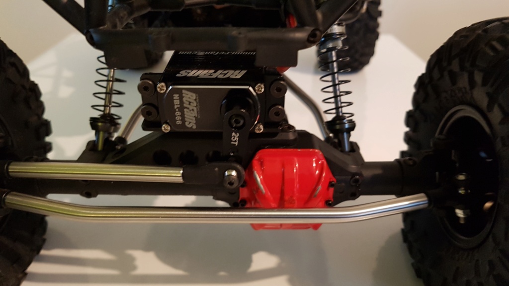

    En attendant, la commande est bien arrivée. Moteur/ESC, Servo, TX/RX, et Lipo.
    Le moteur, le servo avec un palier de 25T (conseil de Mugen), et le RX, sont en place. Reste l'ESC à fixer. Puis câbler le tout.

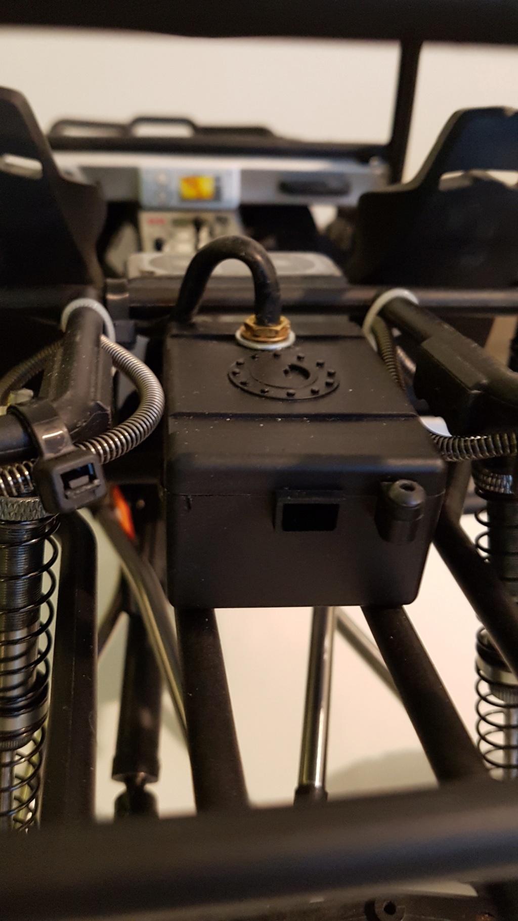

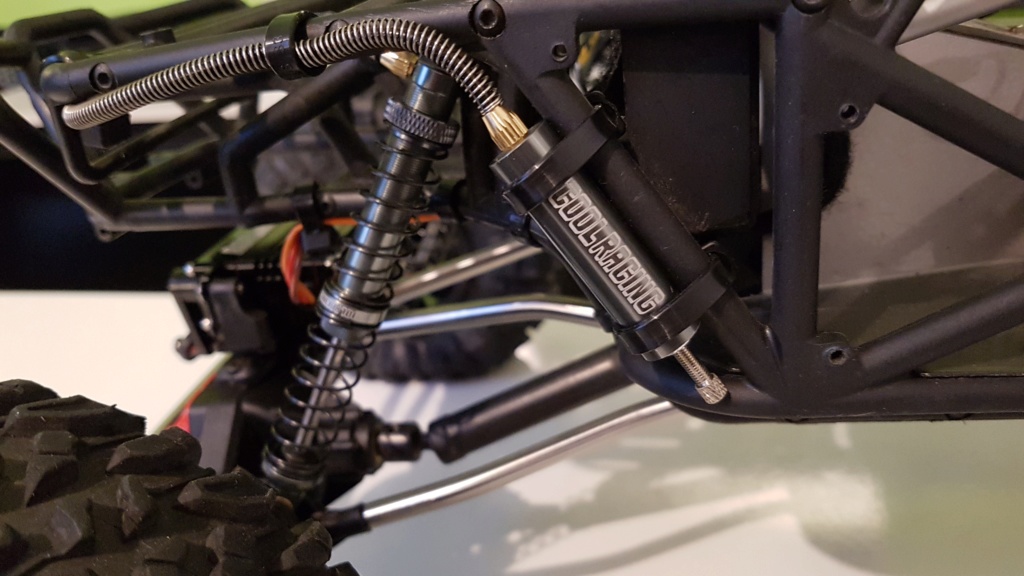

    Moteur, servo, amortos et RX, viennent d'être monté sur le wraith.
    Le servo
    Les amortos
    Le RX

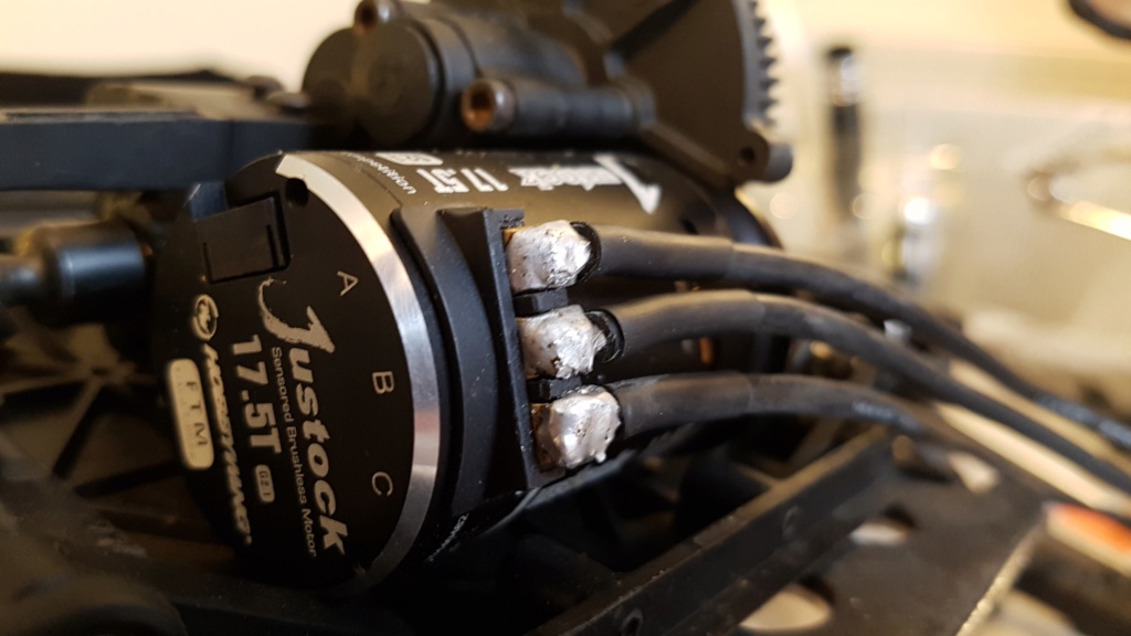

    Je m'y colle enfin. Retrousse les manches. Et go pour ma 1ère soudure Moteur/ESC.
    Le câble 12AWG est en 200°C max. Pour souder, j'ai pris de l'étame en 185°C. Et le fer sur 300°C pour étamer vite et fort.
    Voici le résultat. Qu'en pensez-vous ? (n)
