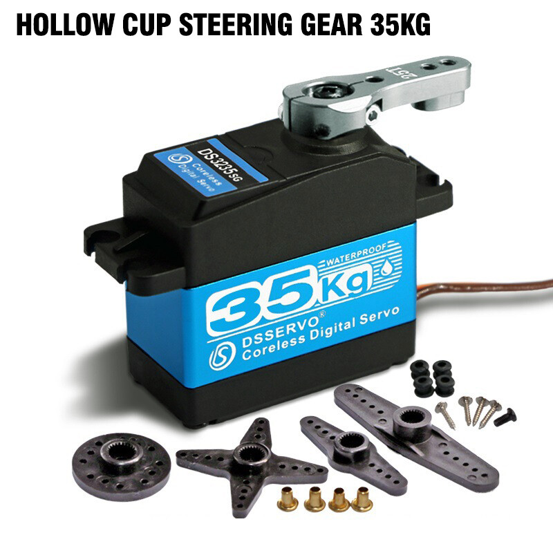

    y a pas que power HD moi j'ai testé celui ci :
    DS3235SG 35 kg 180 °/270 ° Waterproof Metal Gear Digital Servo Couple élevé de contrôle radio Servo | eBay
    en version 180° et 270° , j'ai 1 de chaque en stock neuf actuellement après test ... ils sont ok !!! :rolleyes:
    si tu veux faire un test ce week ... no soucy ... contacte moi en mp !!! ;)
