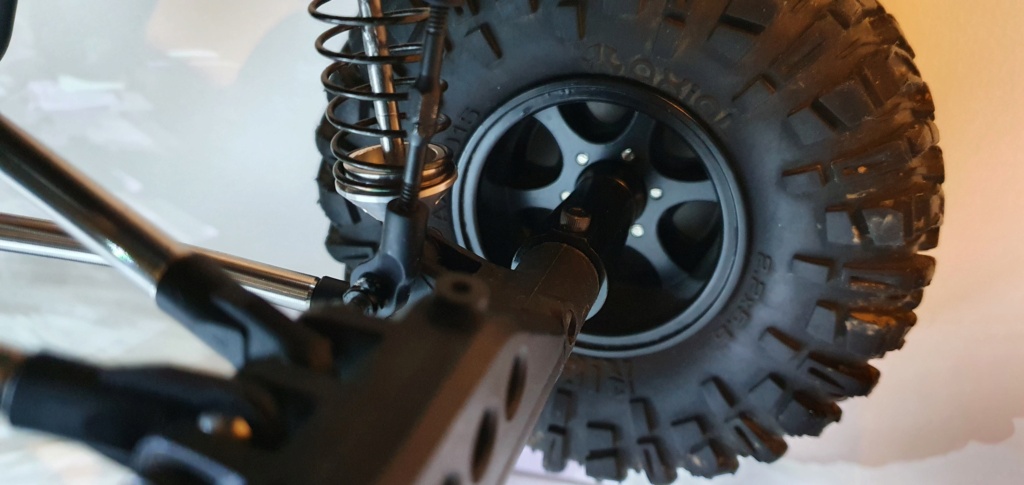

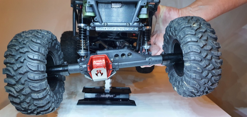

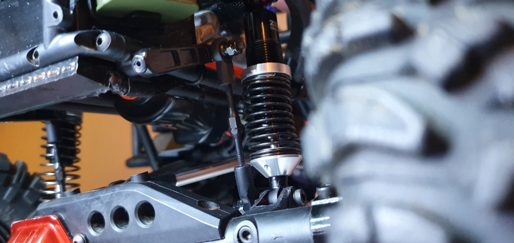

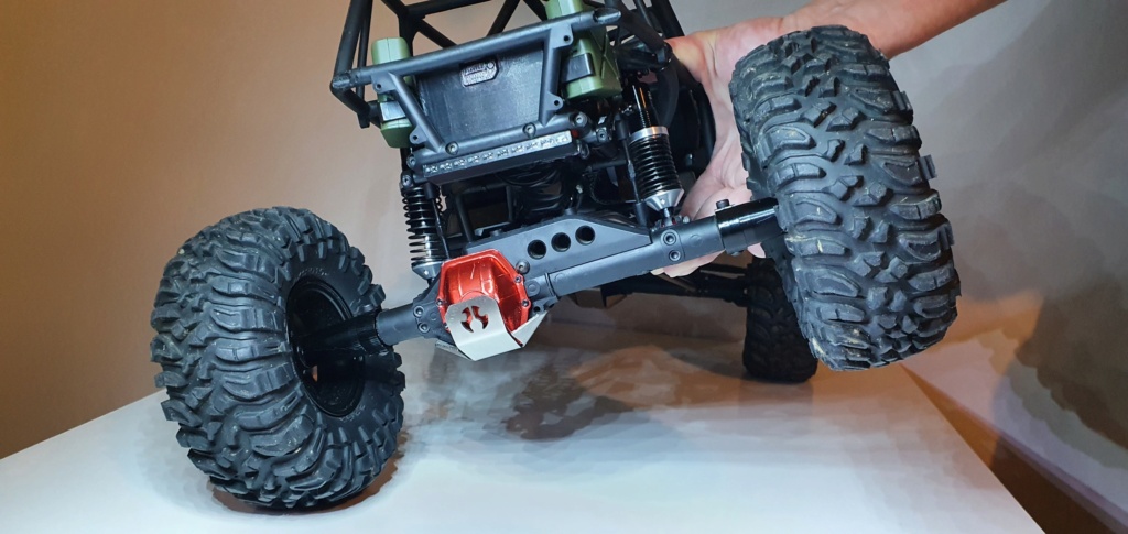

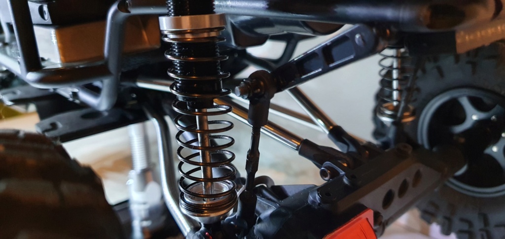

    La barre reliée aux deux amortos oblige l'opposé à suivre le mouvement. Donc un handicap sur le croisement. Pas le choix.
    Par contre, pour le débattement c'est tout bon.
    Car le montage du plan, oblige le pont à être bloqué par les biellettes. Elles laissent très très peux d'espace pour un débattement.
    J'ai pris les embouts avec angle coté amortos. Et les normaux coté articulation. Puis un réglage des biellettes, si besoin. Les miennes sont au minimum.
    - Biellettes en sens inversé avec un angle en bas, et droit en haut (ajout de fusée arrière en métal) :
    - Croisement au repos (ainsi on voit bien la contrainte/travail de la barre stab') :
    En appuis :
    - Travail/passage des biellettes pendant la compression :
    (y)
