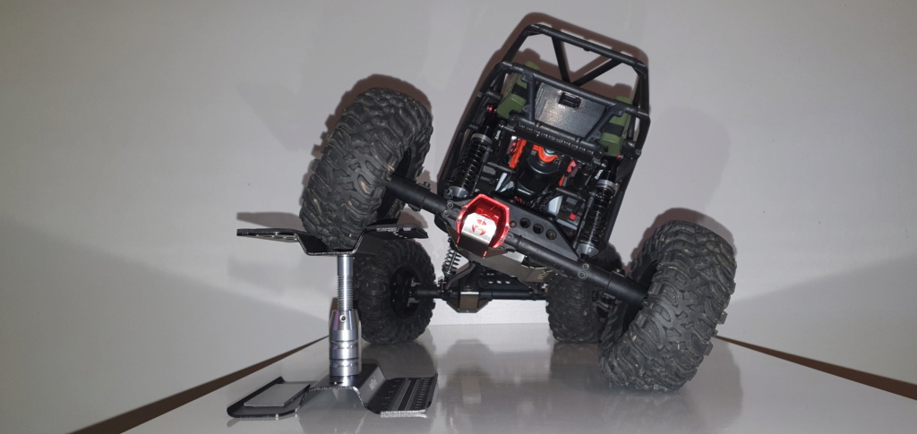

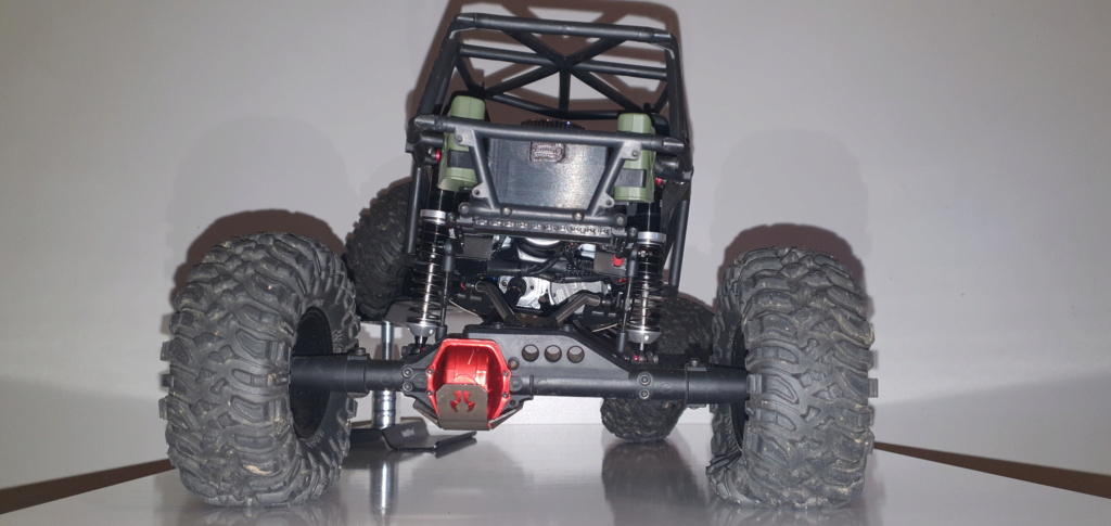

    La barre stabilisatrice est arrivée.
    Un p'tit retour quand ce sera terminé.
  13. fb11
    16 182
    36 368
    Ok pas de souci (y)
  14. Acier
    Acier membre
    15 Octobre 2019
    521
    278
    (y)
    Tout p'tit essais de la barre stab (hard). Rien à voir ! Encore un peu d'effet de couple. Mais c'est le jour et la nuit.
    Maintenant, elle a un bon comportement routier.
    Elle est montée dans l'autre sens. Ainsi, pas d'handicap. ;)

  15. fb11
    16 182
    36 368
    Oui ça change radicalement le comportement, après tu croise moins sur le pont AR.
  16. sawblade
    Et qu'en est il du comportement à "haute" vitesse ? Ça change radicalement ?
  17. Acier
    Acier membre
    15 Octobre 2019
    521
    278
    Comme tu dis ... c'est radical. (y)

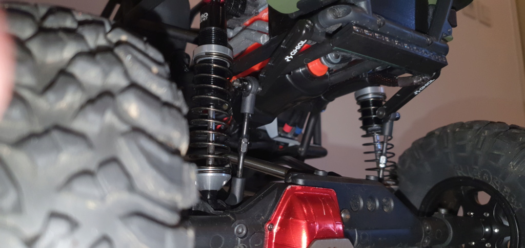

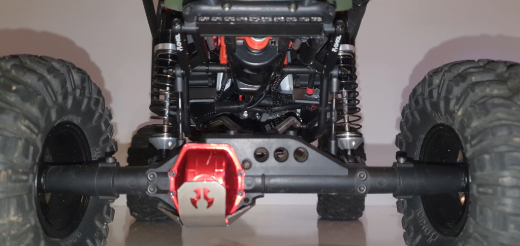

    Pour les croisements c'est tout bon avec un montage dans l'autre sens.
    La biellette du bas ne gêne pas.
  18. Acier
    Acier membre
    15 Octobre 2019
    521
    278
    Plein Gaz ça reste franchement correct. Je trouve que c'est bien assez pour ne plus y toucher.
    ps: Merci fb11 pour le tuyau. (y)

    Se soir, je te posterai une photo, montrant qu'avec un montage inversé (biellettes le long des amortos) te permet de garder totalement le croisement. ;)
