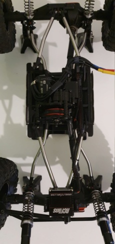

    1 batterie pour test en sollicitant le servo. Et plus de soucis de coupure.
    La barre LED prend énormément. Elle chauffe beaucoup. Assez pour ne pas laisser ces doigts dessus.
    Maintenant elle peut rouler dans la nuit/noir, sans PB. C'est cool !
    L'étape 1 de ce projet vient de se terminé.
    - Un grand MERCI à vous tous pour votre aide sur cette étape. (y)
    Plus qu'à mettre le post à jour. Et passer à l'étape 2 qui est déjà bien entamé.

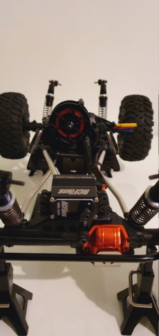

    - Voici la boîte en métal avec le système par courroie :
    - Protection de la grande poulie et courroie :
    J'attend les Anti-roulis arrière pour en finir avec le réglage des amortos.
