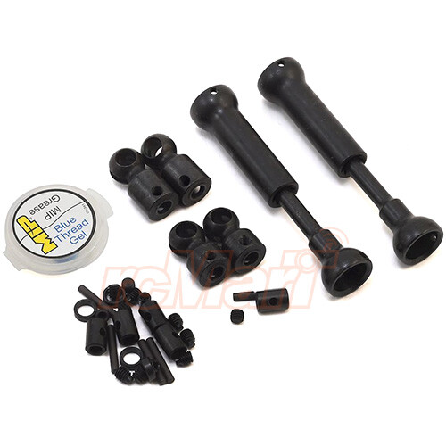

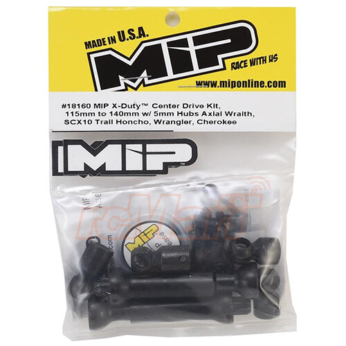

    Je confirme, super qualité les MIP, j'ai ça sur le Wraith orange et a l'arrière du Yeti Trophy truck (y)
    et je ne saurai que recommander comme Mugen les engrenages acier dans la boîte, avec une grosse config ceux en plastoc ne tiennent pas.

    J'y pensais à changer les arbres de transmissions. (y)
    Va pour des MIP, vu vos expériences à ce sujet. Ils seront commandé après les fêtes.

    Ils sont pas donnés les MIP mais tu ne le regretteras pas ! :)

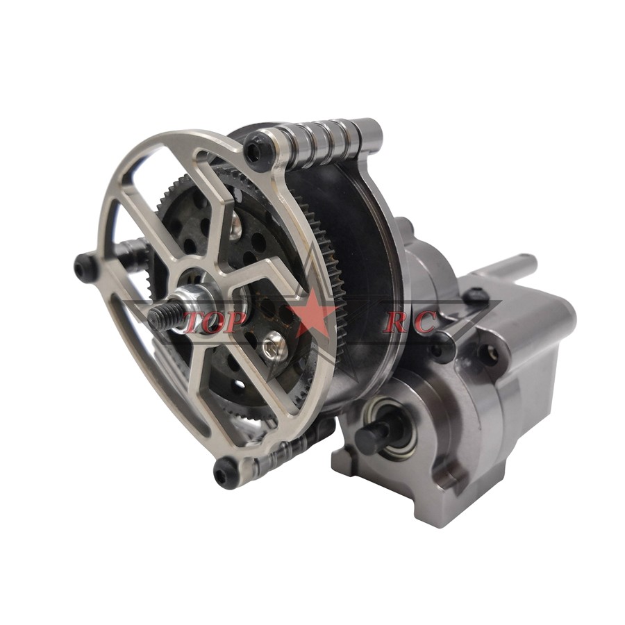

    Petit retour sur la courroie dentée.
    - 1ere impression : Donne plus de souplesse dans la liaison moteur/boîte. Et carrément plus silencieux.
    - 2eme impression : A l'air de duré dans le temps. Les matériaux utilisés me semble de qualité.
    - Entretien : Seul la courroie pourrait vous faire défaut avec le temps. Ces courroies (HTD) se vendent dans le commerce. (y)

    A oui c'est une vraie courroie HTD, c'est cool, je connais j’en rencontre souvent dans mon boulot, c'est du solide.
    Les engrenages sont en alu ?

    Le grand (boîte) en alu. Le petit (moteur) en plastoc.
    Et la tension tu l'as règle avec le moteur (bascule). Nul besoin pour ma part. Il est bien positionné.
