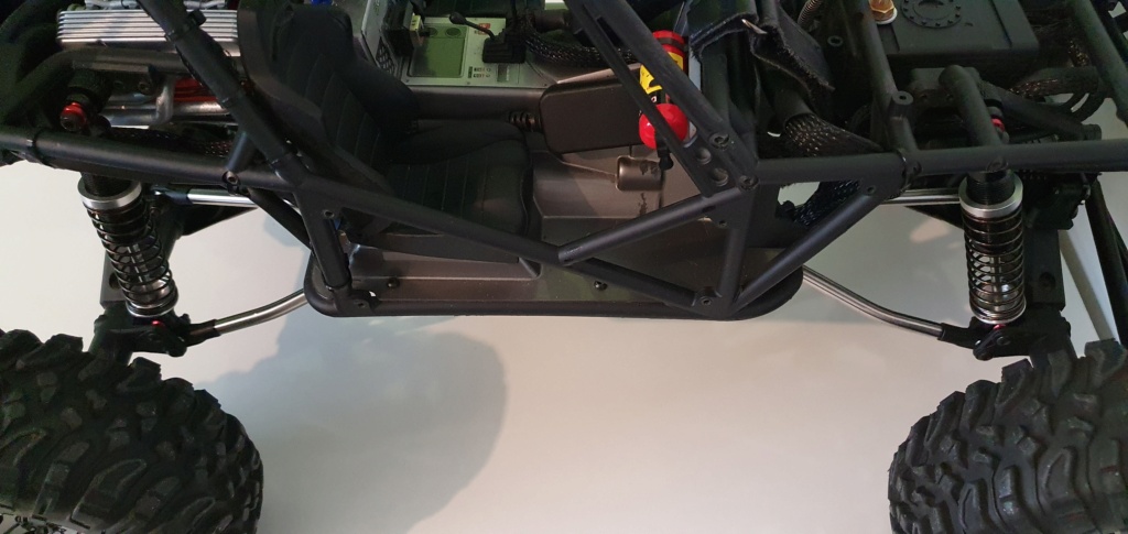

    Mis à nu. Le fait de faire tourner les roues vers l'avant, lève fortement le skid sur l'avant droit.
    Prêt à rouler. Le skid fait compression sur l'amortos AR/G.

    Cela doit résoudre le pb.
    J'ai pris les ARR que Mugen a linké plus haut.
    mugen38 et fb11 aiment ça.
    16 182
    36 370
    Avec la barre tu vas voir une réelle différence, même si elle bride un peu en croisements de ponts, c'est appréciable de rouler droit.:)

    Mais en suivant ton conseil sur les amortos. Cela à grandement contrer l'effet.

    Je dois choisir entre deux handicaps . Je choisi celui du croisement pour améliorer son comportement routier (équilibre).
    En Off-road j'aurai l'handicap. Et en On-road, j'en aurai pas. Si le mauvais choix se fait sentir ? je les enlève.
    Là, j'ai durci avec l'huile, et les redressé. Toujours en restant plus souple devant que l'arr.
    En peaufinant les amortos, l'effet doit encore pouvoir se réduire.

    même si l'effet torque twist je n'en avait pas du tout sur le mien vu que j'avais ( à la fin ) 1080 + HH 35T
    et que je roulais en 2S , je le trouve un poil " haut " sur pattes , donc je le rabaisserais à ce niveau déjà ,
    ensuite le mien était destiné que à la grimpette , mais pour les amortos je les réglaient plus dur à l'arrière
    que à l'avant , sinon la position est bien , c'est à dire , le plus droit possible à l'arrière et le plus couché en
    arrière pour ceux de devant !!!
    en conservant toujours une assiette plongeante vers l'avant , vu que la puissance va faite baisser
    le c*l de ton châssis ...
    par contre , sur mon U4 / wraith , même en 3S je n'ai pas ce phénomène de torque twist mais mes liens
    sont différents ( tout alu ) avec des joints toriques montés au niveau des chapes pour éviter tout
    dessertissage de la bague qui tient la rotule !!!
    en tous les cas pour rigidifier au niveau des amortos tu peux jouer sur le nombre de trous des pistons
    entre ceux de l'avant et ceux de l'arrière ...
    une chose est sure , il faut faire des tests en changeant une chose à la fois et rouler pour voir l'effet
    que ça procure ... bien ou pas !!!
    ha et pour moi , vitesse et caisse haute ne font pas bon ménage ... :humhum:
    bon courage dans ta quête de solution en tous les cas !!!:cool:

    C'est toujours le même soucis, la recherche du compromis
    Ce qui est bon en franchissement est mauvais pour le rapide.
    Le must serait comme en 1/1 les barres deconnectables (le must: sur le disco 3 c'est automatique, géré par les capteurs d'inertie qui détectent le balant de caisse en franchissement, déconnectent les barres et relèvent les suspensions)
