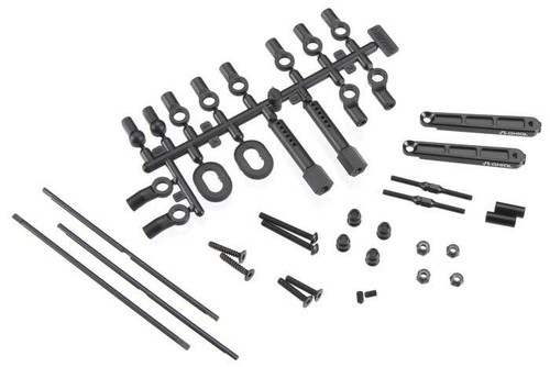

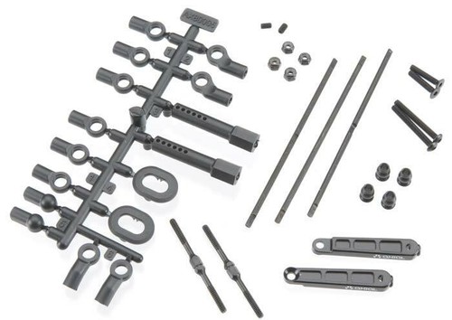

    Ça c'est pour le Bomber, pas sûr qu'elle aille sur le Wraith plug and play....il me semble que les supports sur la cage du wraith ont un plus petit perçage.
    Il y celle là sinon Axial Barre anti-roulis arrière AX30782, bon c'est pas le même prix non plus...

    celle de lAVANT AX3 ns chère ici :
    No soucy ... :cool:

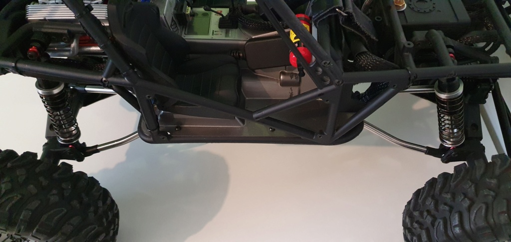

    @Acier
    y a moyen de voir une photo de ton wraith , amortos et roues montées , MAIS de profil ... stp !!??? [​IMG]
    par ce que il me semble que tu utilise les Gmade zéro comme amortos et que ,
    moi je n'avais pas de torque twist sur mon wraith , en fait !!! :humhum:

    J'ai durcis les 4 amortos. C'est bien mieux. Mais il en reste en peu.
    Devant chez moi, la route avait augmenté l'effet, car elle penche de se coté. A la maison c'est 2 fois moins d'effet. Mais sans les réglages amortos c'était tout de même une cata.
    Pas génial d'avoir les arbres de transmissions sur un coté. Avec l'effet de couple, on voit bien que le transfert de masse se fait bien mal.
    Avec les arbres dans l'axe ? le transfert se ferait en équilibre sur les amortos.
    C'est le 1er point négatif que je constate sur son comportement. :(
    #238 Acier, 22 Novembre 2020
    fb11 et mugen38 aiment ça.

    Profile droit :
    En gros plan :
    mugen38 et fb11 aiment ça.
  20. fb11
    16 835
    38 575
    C'est surtout le rapport de démultiplication dans les ponts qui engendrent le phénomène de torque twist, si la transmission avant tournait à l’envers de l’arrière on aurait peu ou pas de torque twist.
