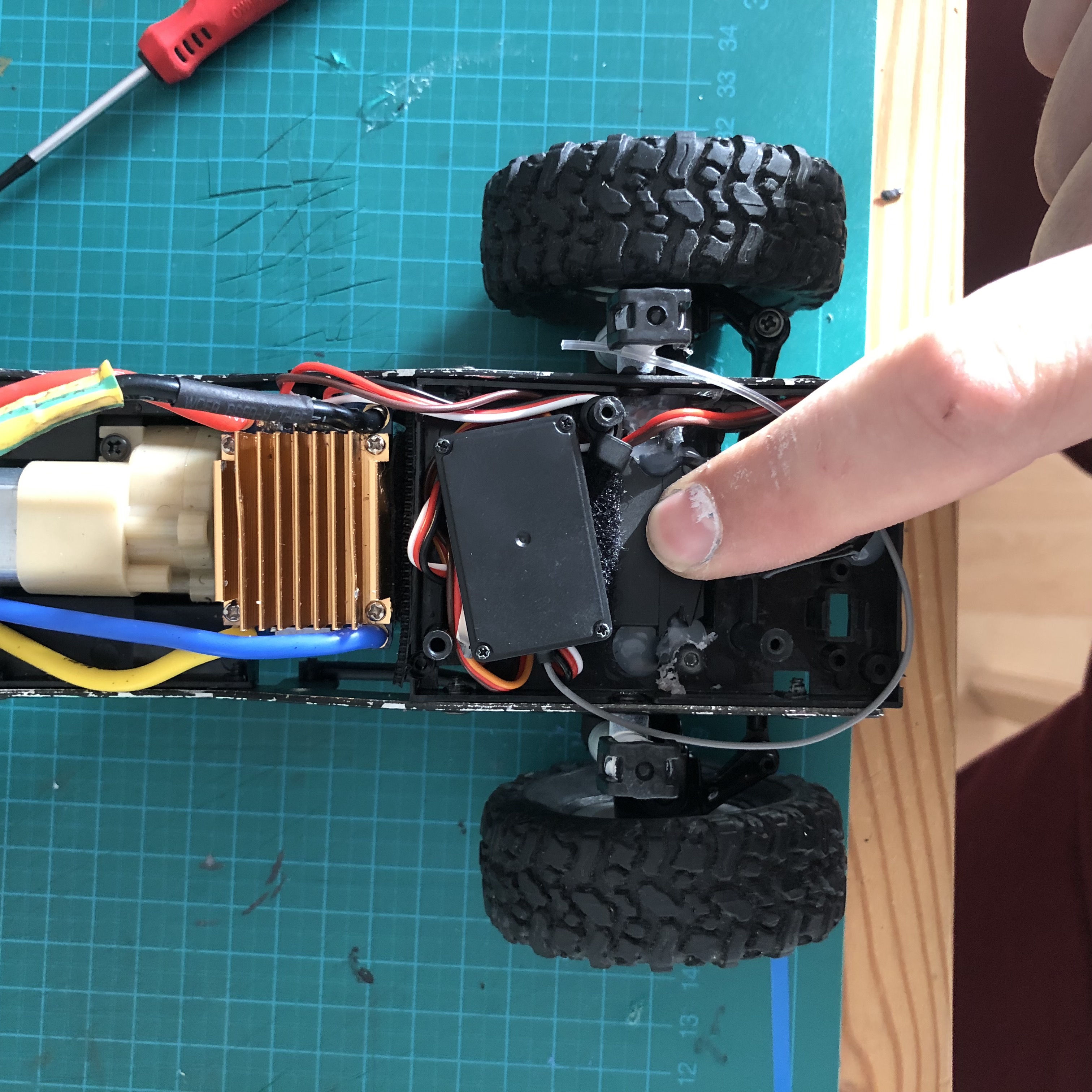

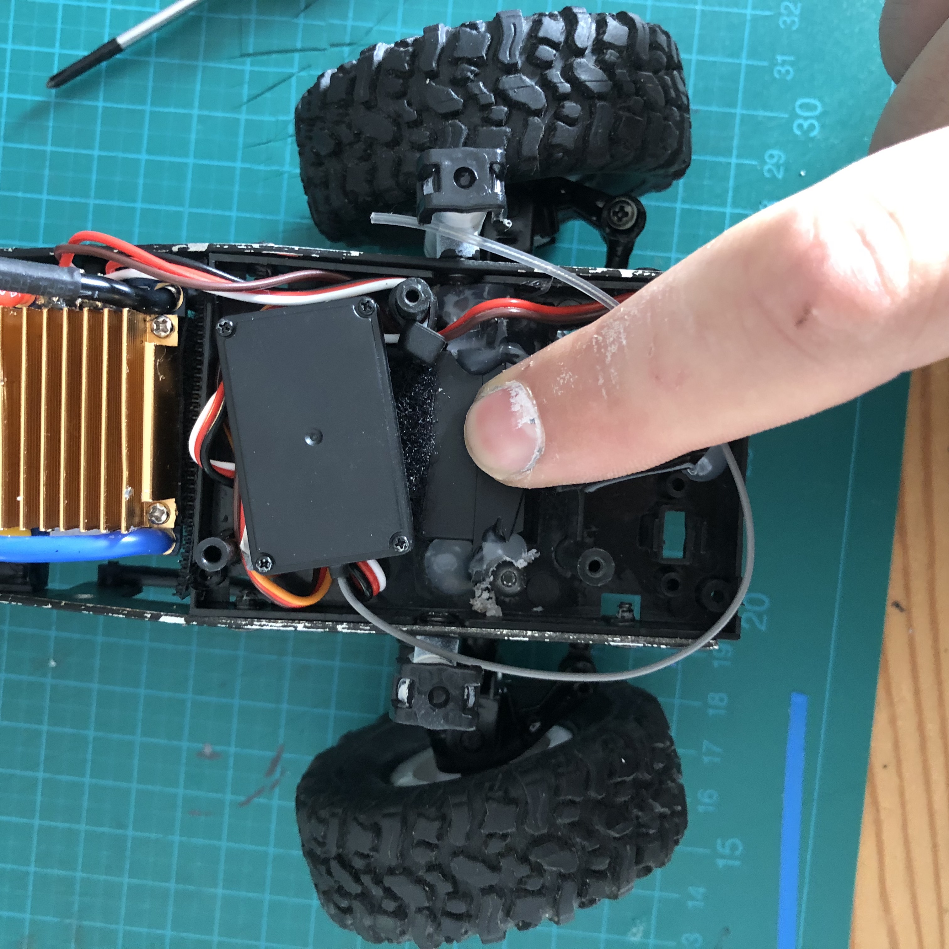

    La problématique les gars c'est que je ne peut pas être parallèle à ma barre de direction (servo pont) et en même temps avoir mes deux rotules de barre Panhard à la même hauteur à mis course.
    Donc je vais surement devoir changer la barre de direction et relever le point d'accroche sur le pont. Je pensais le faire, mais j'ai pas de vis assez longue encore.

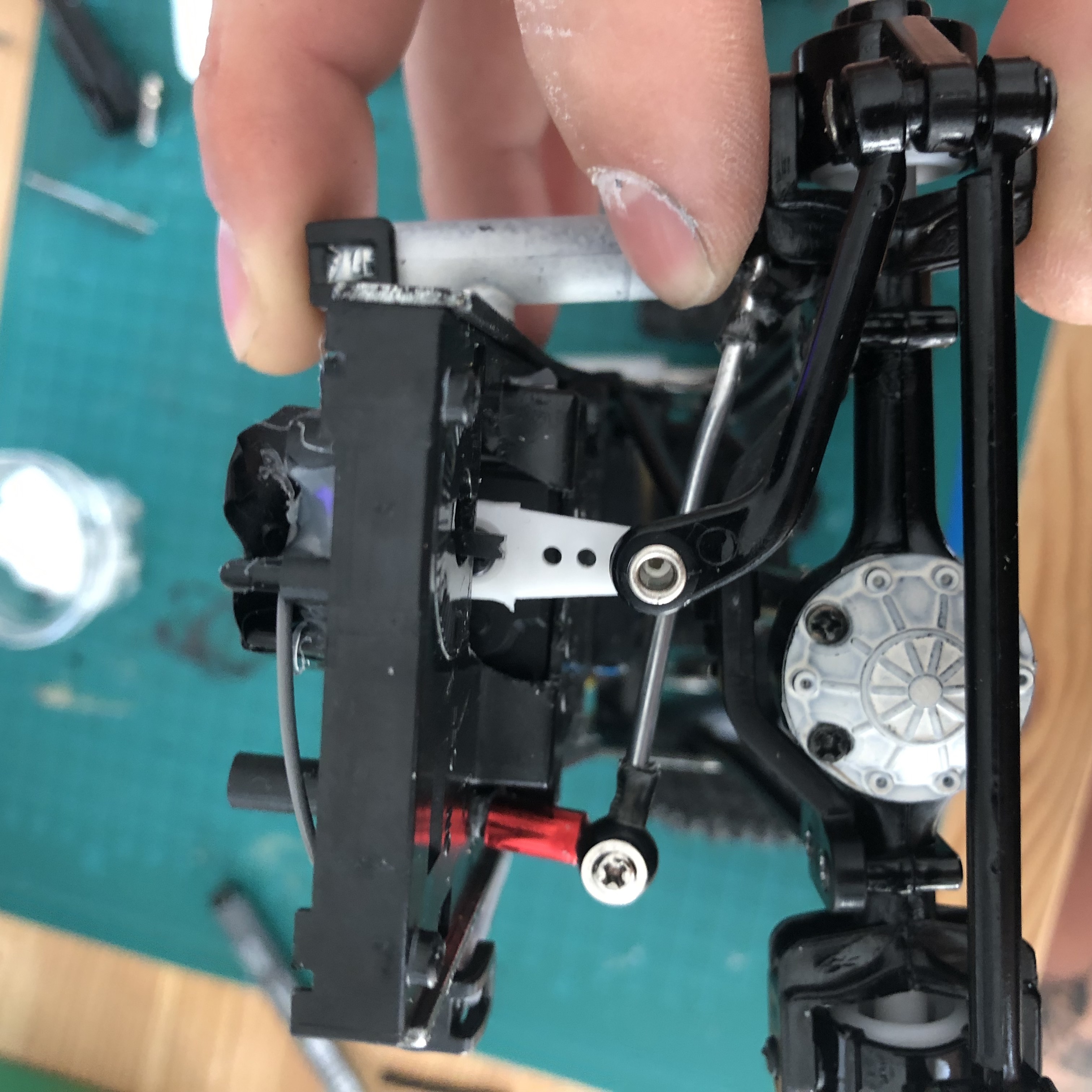

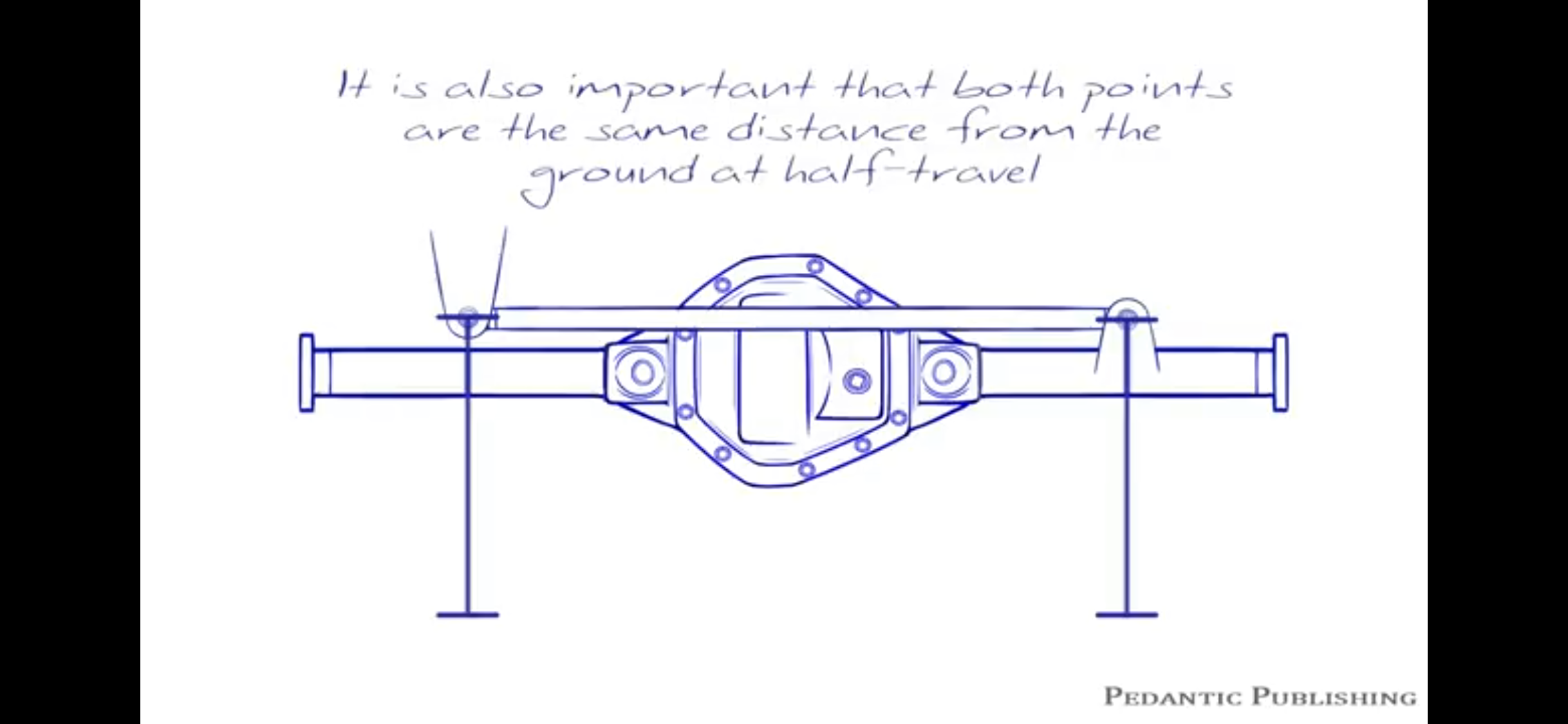

    Ca c'est sur un pont sans direction, là oui pour minimiser le déplacement lateral, a mis course il faut que ta barre soit parallele au sol.
    Là toi tu ne peut pas abaisser ton servo, remonter ta rotule de direction fragiliserais la fusée, donc incliner la barre panhard sera la solution la plus simple.

    ok je vois ce que tu veux dire, donc finalement le point essentiel n'est pas l'alignement de mes rotules de la barre Panhard mais le parallélisme entre la barre de direction et la barre Panhard !
    Bon bai au boulot alors haha je vais me remettre dessus et la fixer la ou je voulais la fixer au début.

    En 1/1 quand on rehausse (violemment ) la barre panhard n'est plus du tout (mais alors plus du tout) parallèle au pont.
    Mais elle doit rester parallèle à la barre de direction obligatoirement

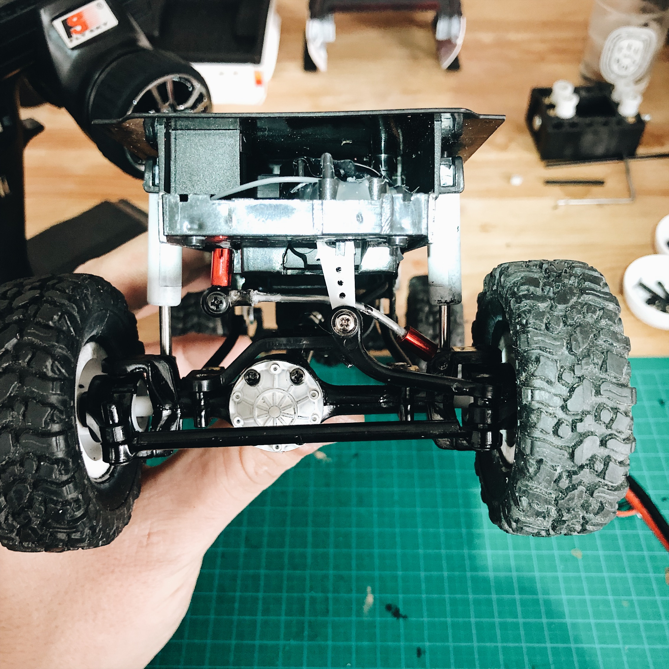

    Ok donc la cela vous pourrait mieux les gars ? avant que je perce et mette tout ça permanent haha
  7. hanjin-san
    Plus inclinée encore (Panhard) si tu peux. C'est le centre des rotules qu'il faut prendre en compte comme sur cette photo:
    Nicolas apprécie ceci.

    Si j'ai bien compris... Faudrait une photo de profil pour voir la parallèle entre la bar panhard et la barre de direction:)
  9. hanjin-san
    Non de face et de dessus (mais de face en priorité).
  10. Nicolas
    7 307
    7 829
    c'est de face qu'il faut regarder.

    Alors j'ai pas pu trop changer l'angle car j'ai pas vraiment de place ou me fixer ailleur sur le chassis et sur le pont du coup voila le résultat.
    Quand je suis totalement en bas voila sans la barre Panhard comment les roues tournent toutes seules. :
    et voila avec la barre Panhard :
    Elle est monté comme ca du coup :
    on est d'accord pour dire que cela à l'air de marcher pas trop mal ?
