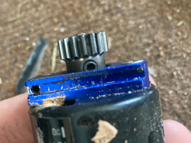

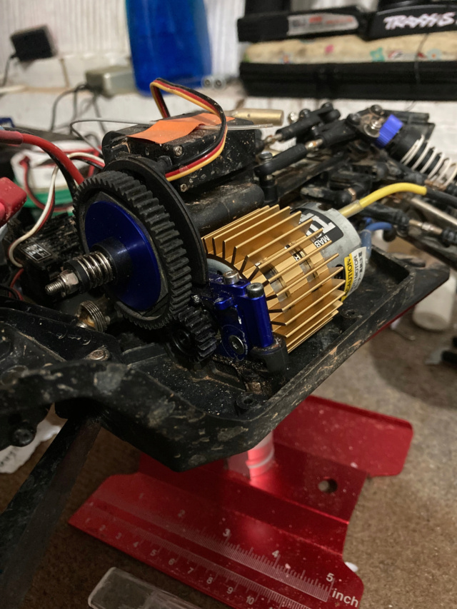

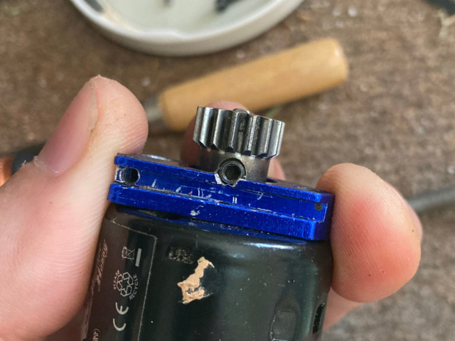

    Pour gagner en vitesse de pointe, j'ai regardé s'il n'était pas possible de légèrement modifier le support moteur pour y mettre un pignon de plus de 15 dents.
    Voici le problème :
    En l'état, il est impossible de serrer la visse une fois le support moteur fixé au moteur.
    Mais après modification :
    Là ça passe.
    Donc montage du pignon 17 dents.

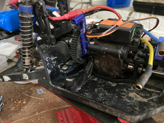

    Au passage, je découvre que le support moteur bascule complètement :
    Bien pour la maintenance.

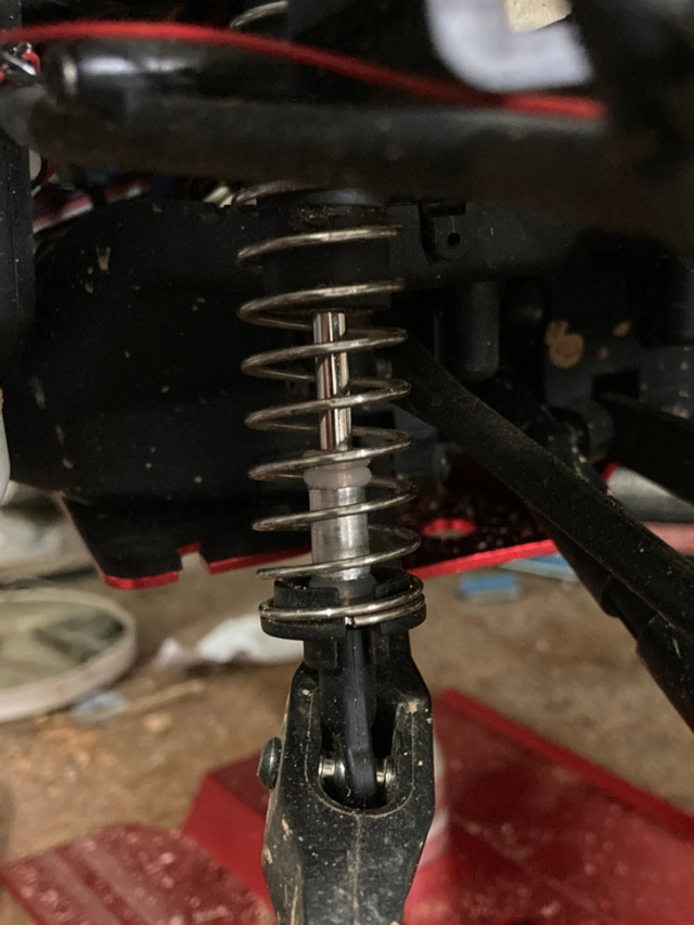

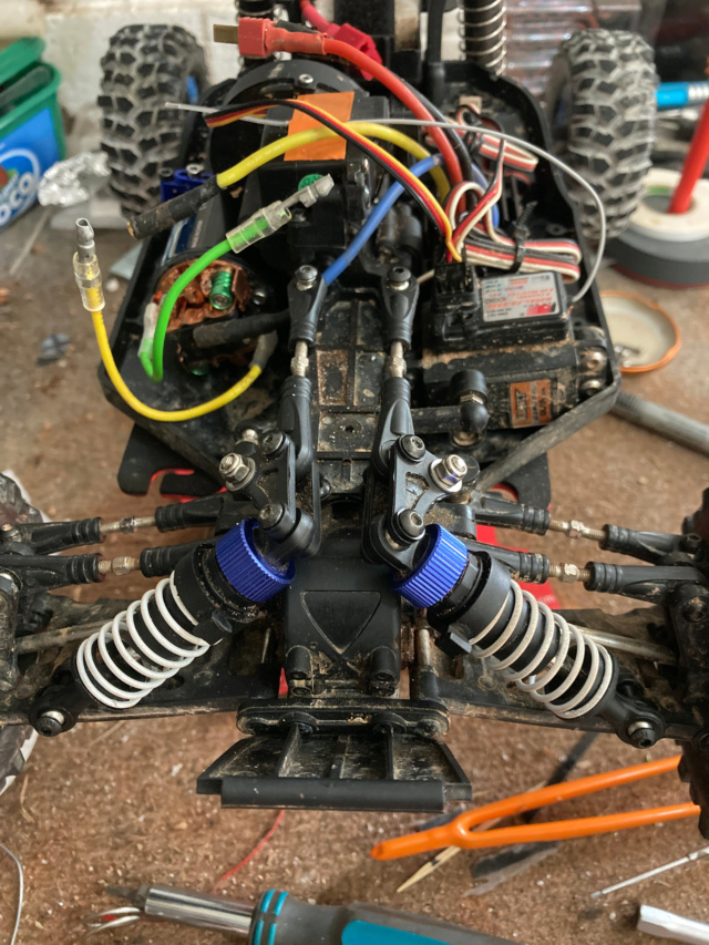

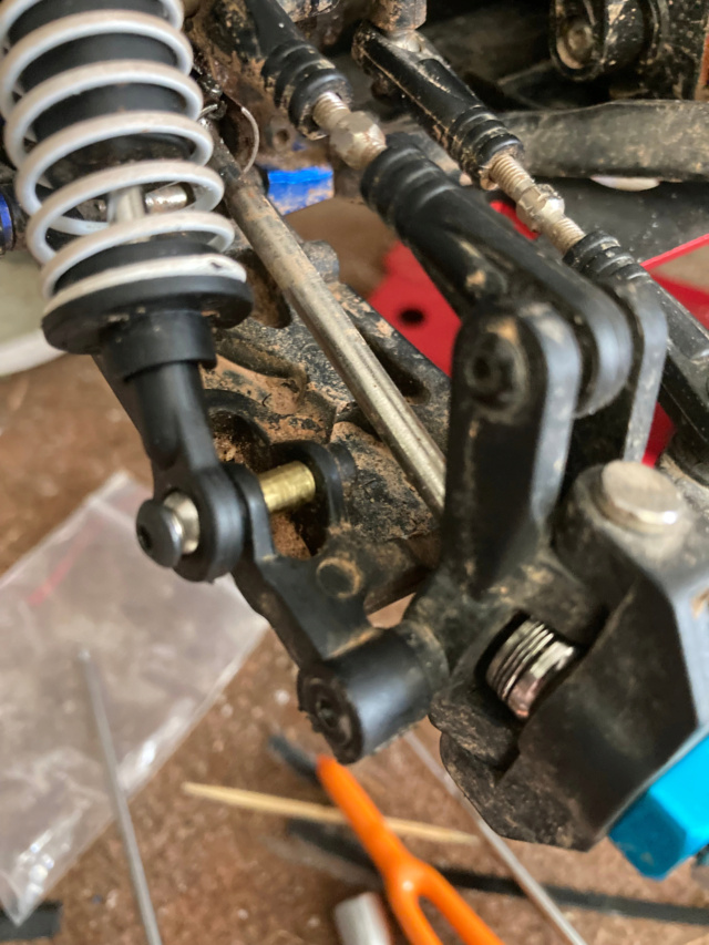

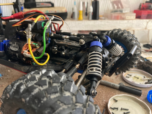

    Ensuite j'ai tenté une modification de la suspension avant.
    Et si on inversait biellettes et amortisseur ?
    Ayant des ressorts plus souples en stock (Carisma GT10DT), je tente le coup :
    Pour que ça passe, je dois décaler la fixation basse.
    J'utilise une entretoise pour éviter d'écraser le montage d'origine :
    Ensuite je tests... Et là... c'est mitigé.
    Il semble que la direction sois plus précise mais lors des virages, il lève la patte avant et me semble partir bien plus facilement en tonneau.
    Une barre anti-roulis serait peut-être la solution mais je n'ai pas de quoi en faire une sous la main donc ça attendra.

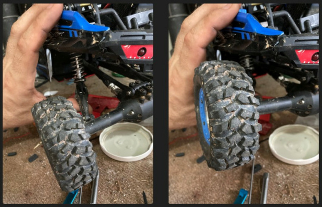

    Je vais tenter en limitant encore plus les débattements des amortisseurs arrière.
    N'ayant plus de joints toriques en stock (pour le moment), j'utilise un morceau de tube alu (diamètre intérieur 4mm) avec deux joints à chaque extrémité :
    Ça laisse encore une bonne amplitude :
    Plus qu'à tester.

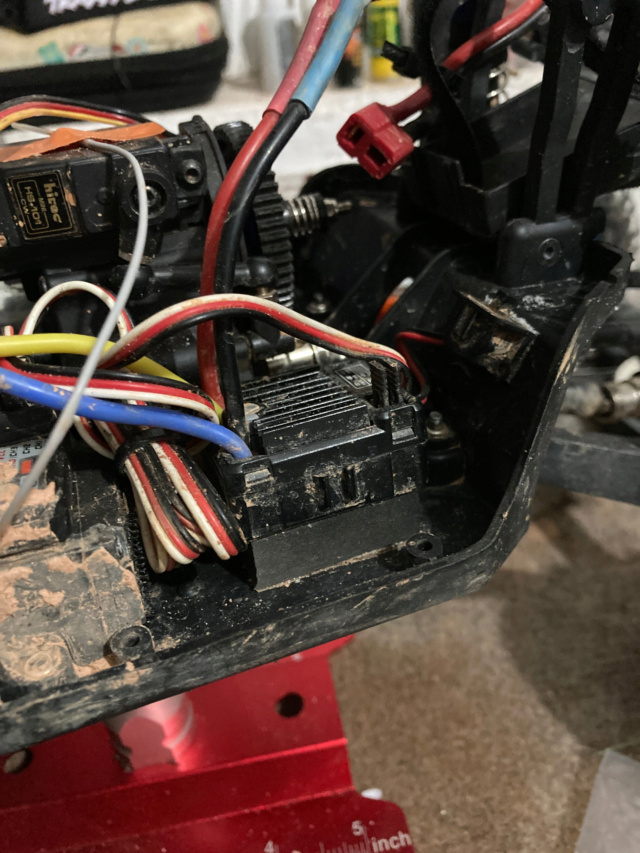

    Retour à l'atelier (à 5 mètres), ouverture de la carrosserie et du carter de pignon/couronne, la transmission tourne librement à la main, test avec radio : pas de réaction du moteur.
    Moteur cramé ?
    Je teste avec un torque tune Tamiya en stock, ça tourne... 30 secondes puis un claque et une odeur de brulé, la fumé qui envahie la pièce, je m'attend presque à voir des flammes sortir de l'engin.
    Ça ne s'arrête pas, ça empire !
    Après quelques secondes qui m'ont paru une éternité, je pense enfin à débrancher la batterie.
    Et là, ça se calme.
    La source semble être le variateur.

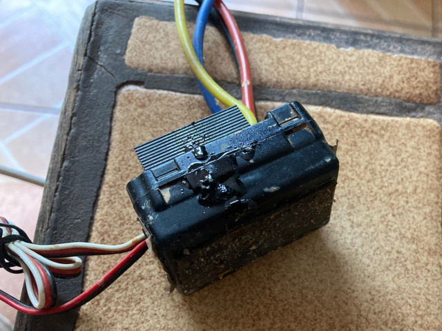

    Une fois la fumée dissipée, je débranche les prises du vario, le fait sauté de sa fixation et là :
    "Feu" le Hobbywing 1040.
    C'est un peu ma faute, ce pauvre variateur n'a pas supporté la LiPo 3S d'un côté et le Brushed 17T de l'autre.

    Au passage, voici comment j'ai monté le variateur.
    Sur un bloc de mousse pour le protéger des secouses et éviter qu'il ne baigne dans la poussière et le sable.
