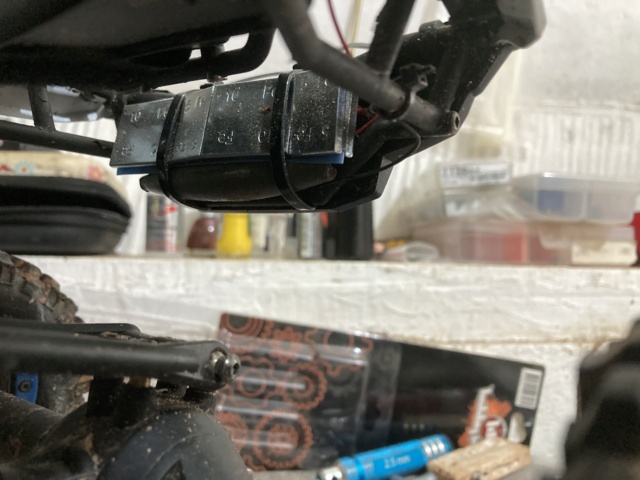

    Test avec la batterie et du poids à l'arrière :
    160 grammes le plus à l'arrière possible.
    Test très court car j'ai utilisé une batterie qui était déjà à 50%.
    C'est un peu mieux, le train arrière saute moins.
    Il resta maintenant à remplacer le poids mort en poids utile.

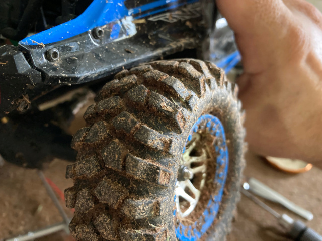

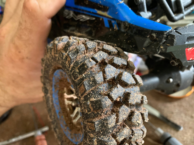

    Quelques vidéos de tests de tenue de route.
    Désolé de la qualité du cadrage mais le téléphone étant posé, je suis sortie du champ plusieurs fois.

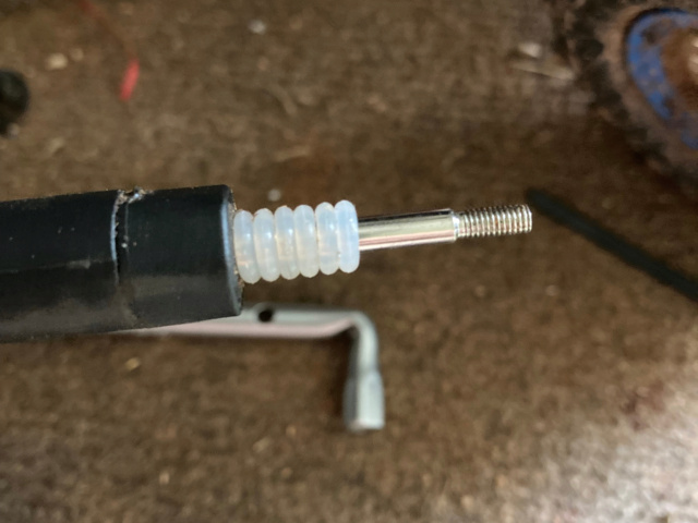

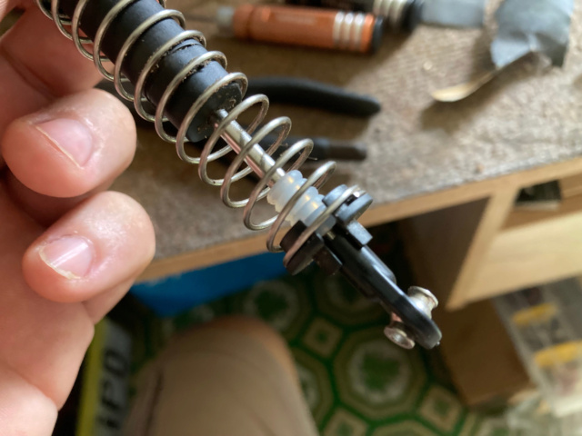

    Suite à ces tests, je vais limiter la course des amortisseurs arrières dan sl'espoire de limiter le basculement.
    Pour ça je vais utiliser les joints toriques de rechange fournis avec les amortisserus que j'ai pris pour la Beetle Baja.
    J'ai du tout mettre, soit 6 joints toriques par amortissseur (pas de morceau de durite sous la main) :
    Remonté des roues en croisement :
    AVANT
    APRES
    Et comparaison en compression totale.
    À gauche AVANT, à droite APRES
    #27 Manhattan, 30 Août 2022
