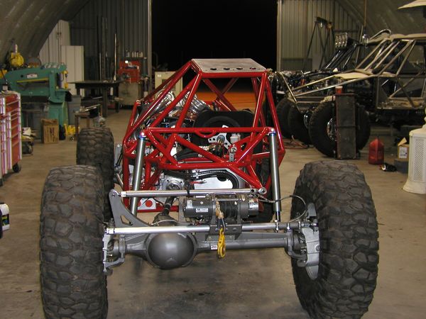

    Après un long moment d'absence, je me remets enfin à l'un de mes passe-temps favoris. Je me suis donc lancé dans la fabrication d'une réplique du Campbell Moonbuggy (en photo ci-dessous).
    J'ai choisi de faire un supersize sur base de ponts de mad force.

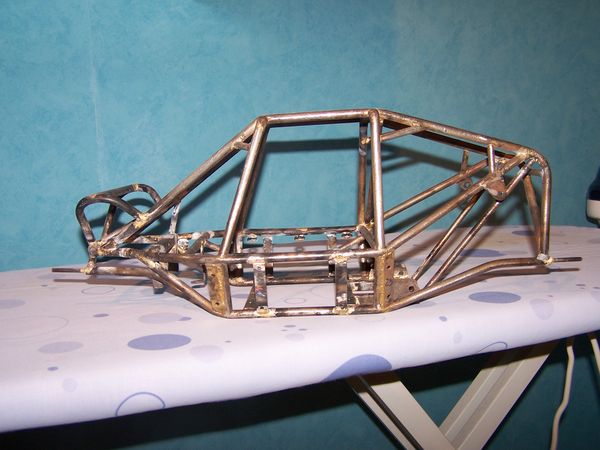

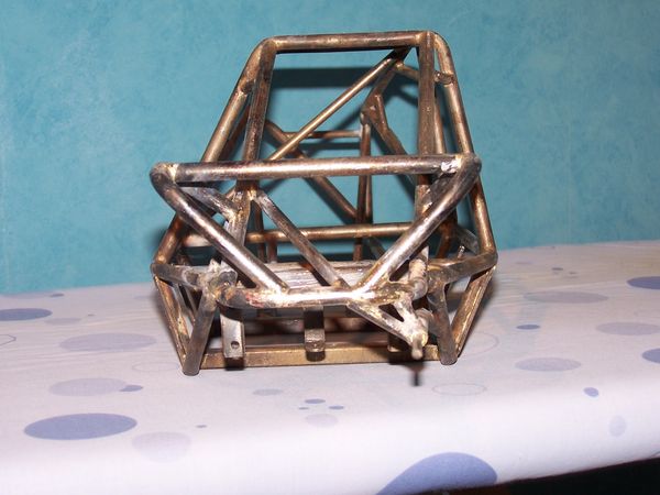

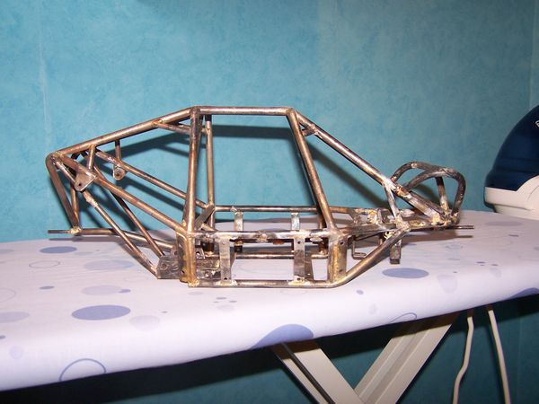

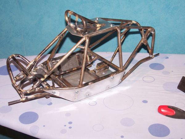

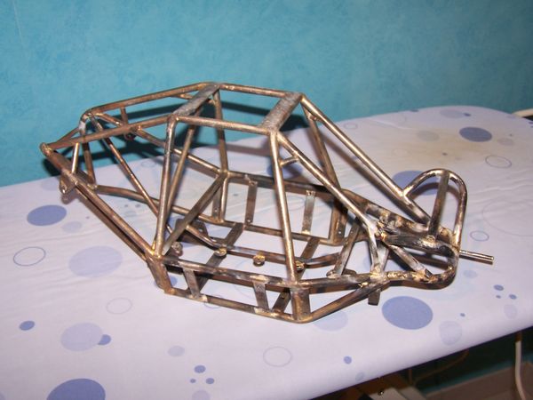

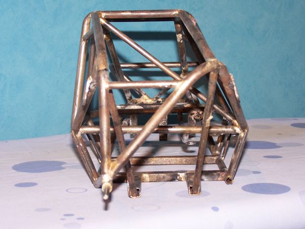

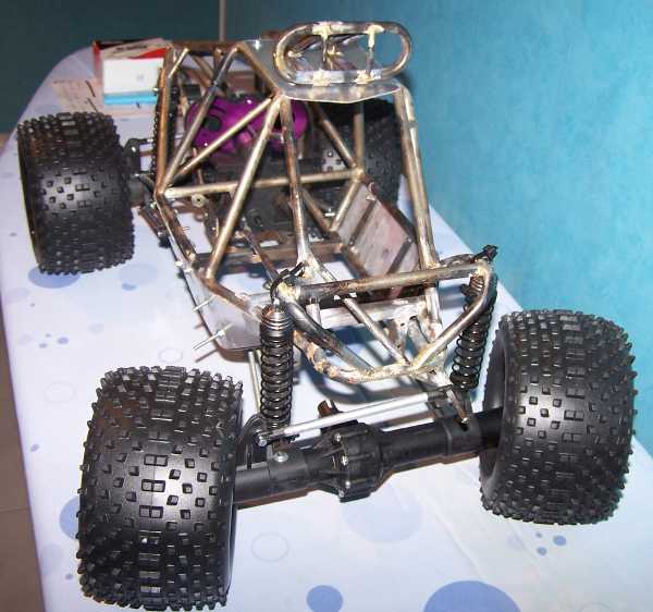

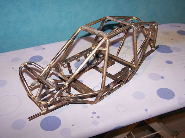

    Tout d'abord quelques photos du chassis terminé. Il ne reste plus qu'à le nettoyer et à le peindre.

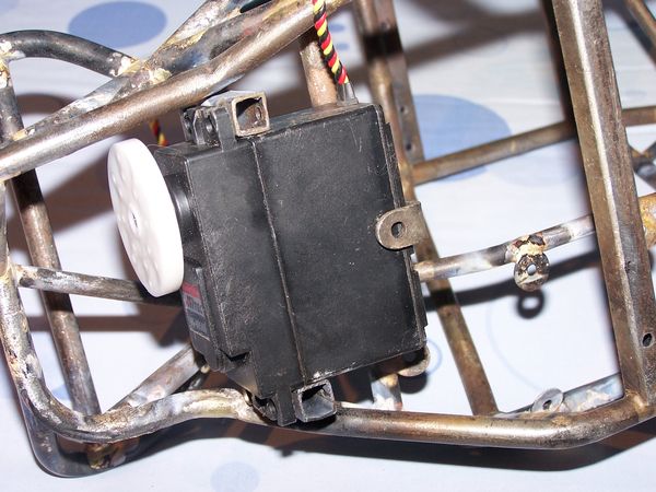

    Un petit zoom sur l'emplacement du servo (servo 1/4).

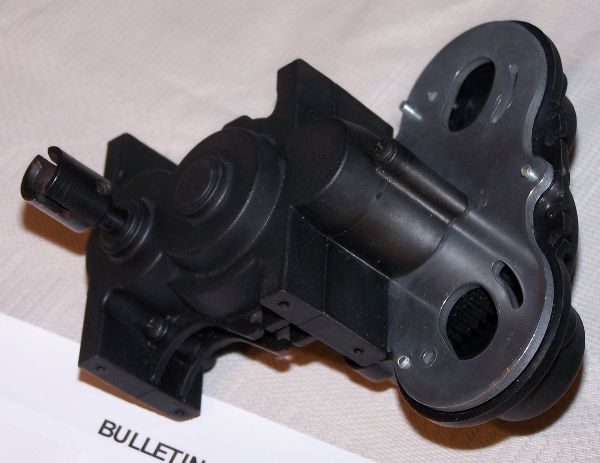

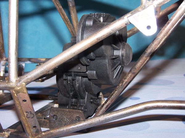

    Pour la transmission, j'ai choisi une BV d'E-savage que j'ai placé en position arrière afin de coller avec le modèle original.

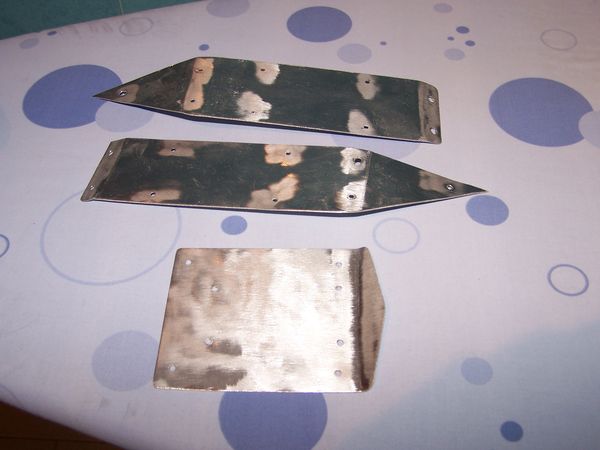

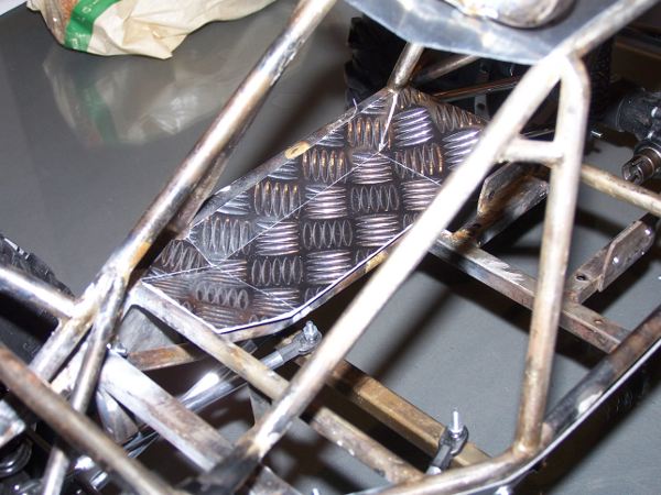

    Les panneaux et le toit réalisés dans de l'alu de 0,75 mm d'épaisseur.

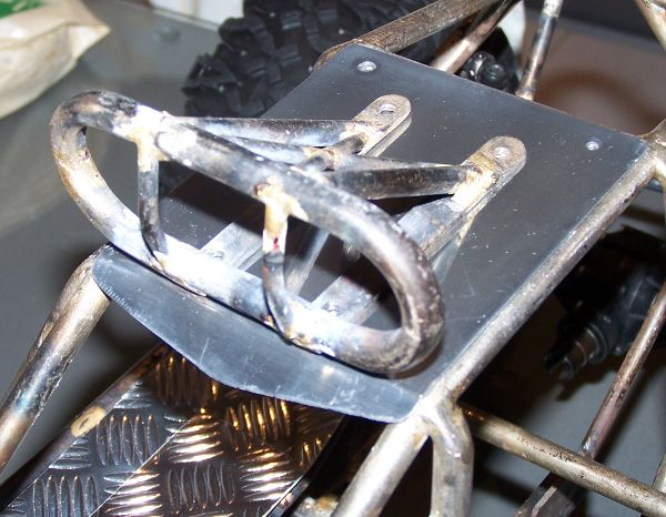

    Le skid avant polissage

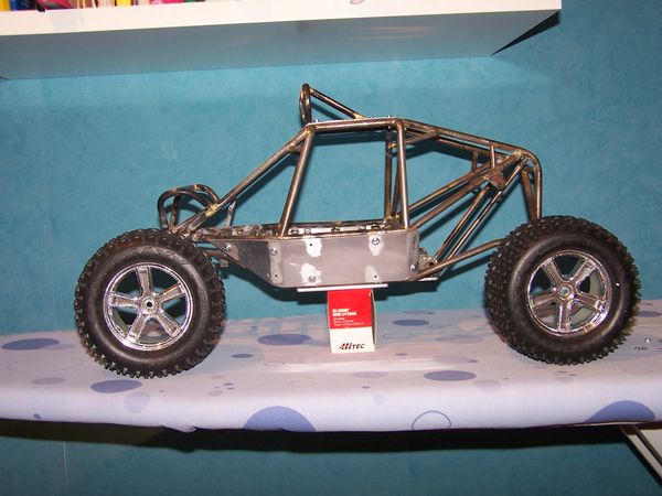

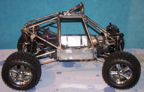

    Une photo du montage à blanc avec le support de phare et des pneus et jantes de S-maxx (pas définitif).

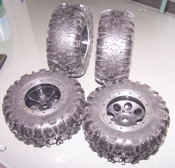

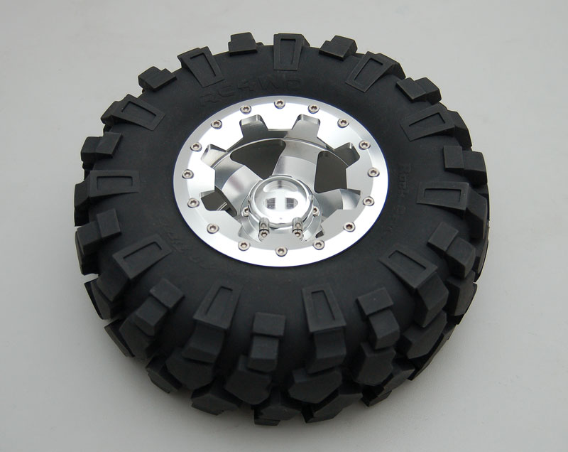

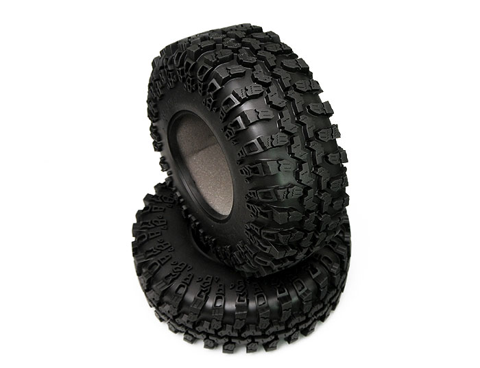

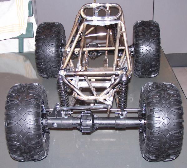

    Il me reste à choisir les roues et les pneus. J'ai deux solutions, soit utiliser des jantes BEADLOCK MAXIMIZER avec des pneus ROCK CRUSHER 3.0 ou les pneus de SMAXX ou bien des jantes BEADLOCK AXIAL en séries 40 avec des pneus ROCK CRUSHER ou ROK LOK.

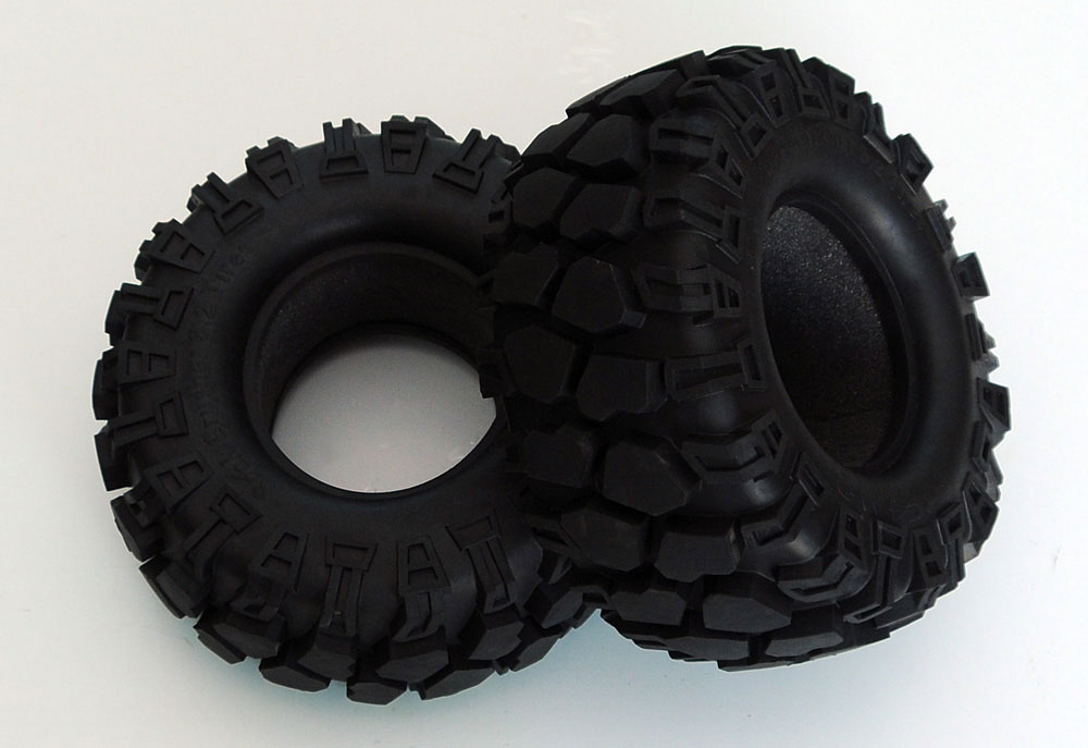

    ROCK CRUSHER 3.0
    ROCK CRUSHER Serie 40
    ROK LOK Serie 40
    Ma préférence : Jantes axial + rock crusher
    Il me semble toutefois que le grip des rock crusher soit pas terrible. Des avis ??? Merci.

    les rock crusher n'ont pas tres bonne réputation...et a mon avis ca tient plus a la forme des crampons que au poids de l'engin :jecpa3:
    et pourquoi pas les X-lock en 40 ?? ils font 184mm de Ø :wink3:

    après, faut voir ce que tu veux faire, si tu veux que ça ressemble jusqu'au pneus à l'échelle 1, ou si tu veux qu'il soit assez performant... et si tu veux qu'il soit performant, je pense aussi que les xlock peuvent être un bon choix

    Ce que je lis me rassure quelque part, puisque je comptais utiliser le super duty que j'ai en réserve, avec deux moteurs et tourner en 3S. Et oui, je suis quand même passé aux Lipo, moins encombrants et plus légers. Les X-LOCK semblent faire l'unanimité, je vais donc me laisser tenter. J'ai déjà commander les jantes, des axial en série 40.

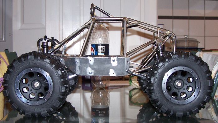

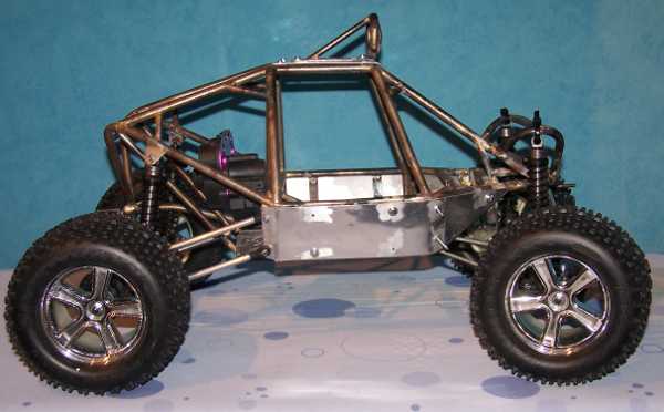

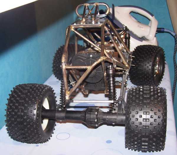

    J'ai réussi à avancer dans mon projet durant la semaine. Les ponts sont terminés, reste juste à rajouter quelques vis. Je vous livre ci-dessous les photos du montage à blanc réalisé cette semaine. Les roues ne sont pas défintives (S-Maxx). Les jantes Axial et les pneus X-lok sont arrivés cette semaine.

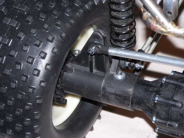

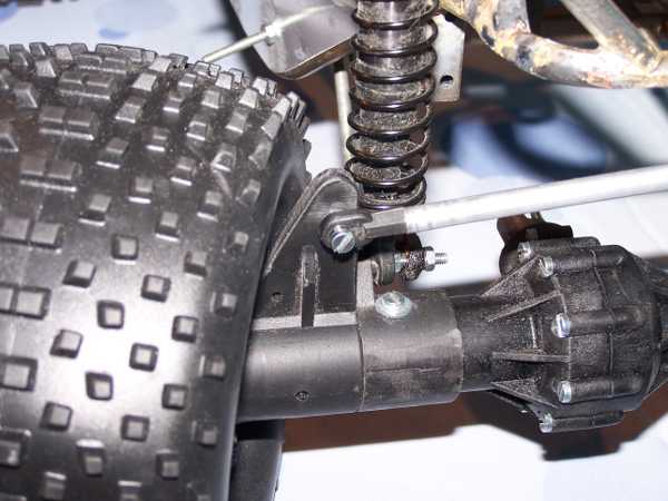

    Un zoom sur les ponts, pour illustrer le fait que j'ai utilisé les liens d'origine du twin force. J'aimerai dire au passage, que bien que ces ponts ne soient pas très utilisés, ils ont l'avantage d'être extrèmement modulables, et permettent d'envisager aussi bien la réalisation d'un supersize que d'un 2.2.

    Merci à tous. Désolé pour le manque de news, j'ai pas trop de temps en ce moment. :oops: :oops: :oops: Malgré tout, j'ai réussi à avancer. :yesd3:

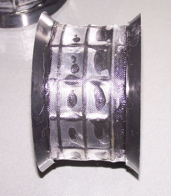

    On commence par les roues. Mon choix s'est donc porté sur des axial en série 40. Je les ai rétrécies de 15 mm pour permettre le montage des X-LOK. Découpe de la jante, puis collage avec une colle bi-composants et enfin entoilage. Normalement, ça ne casse pas !!!

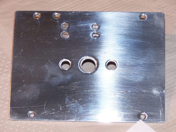

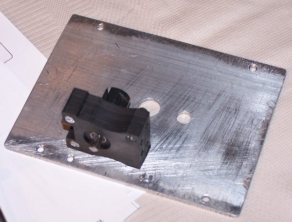

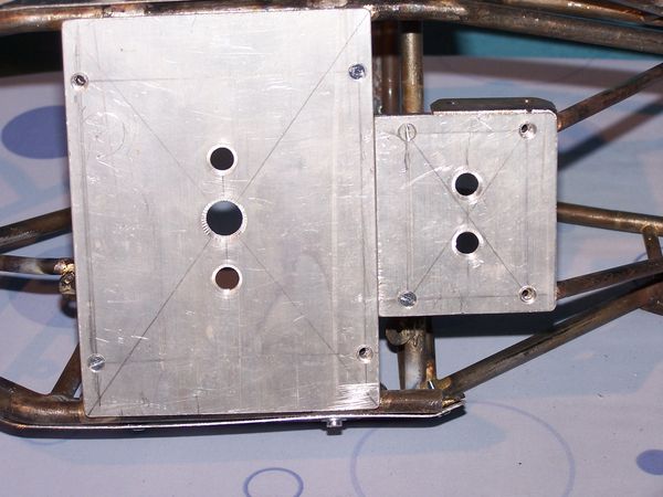

    J'ai également attaqué la transmission. Ici une photo su skid central en alu de 3 mm. Comme la transmission est en position AR, il me fallait un relai. J'ai donc bidouillé ça avec des pièces de buggy thermique Kyosho (j'ai oublié le nom du modèle), à savoir les entretoises qui emprisonnent le diff centrale, et également à l'aide d'une fusée de savage dont le diamètre a été quelque peu corrigé. Places aux photos :

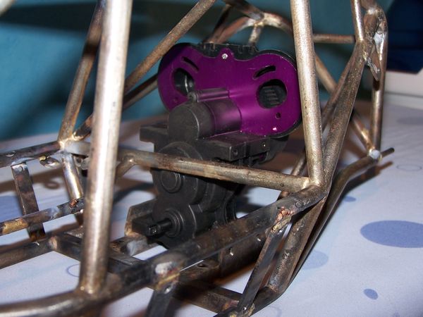

    Ci-dessous la trans de e-savage. Le support moteur a été poli et des noix de cardans de buggy Kyosho ont été adaptés sur l'arbre. Evidemment, j'ai bloqué le sliper à l'aide de deux vis.
    Une vue de face :
    Ici le support de phare :
    Et là, le début du cockpit. Je suis pas satisfait du résultat. Une question au passage, savez-vous où l'on peut trouver des plaques de styrène imitant l'alu, motif grain de riz ? :jecpa3:
    Enfin une vue de profil :
