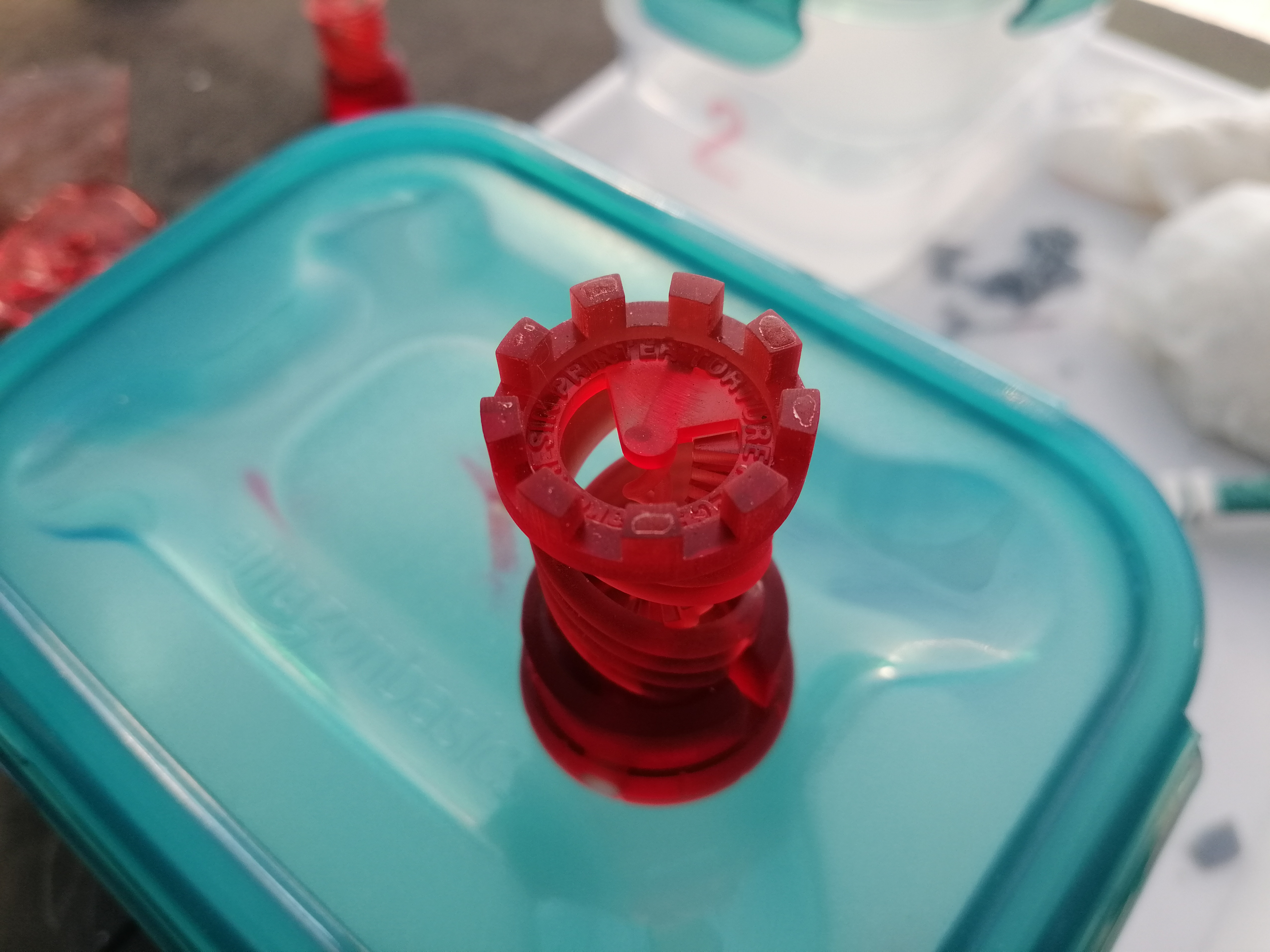

    Tu peux faire des marquages assez petits, la tour fait 50 de haut x 25, regarde ce qu'il y a d'inscrit sur le haut
    Les lettres doivent faire à peine 2mm
