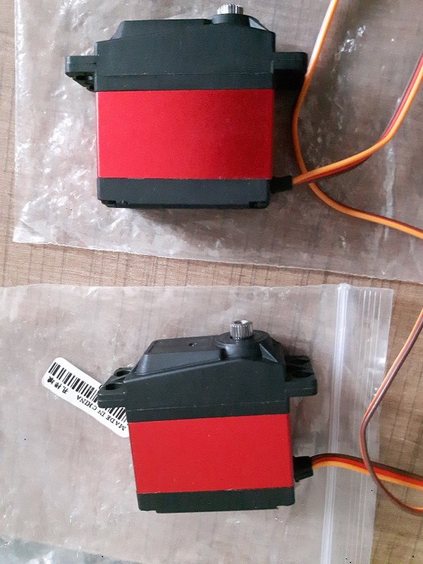

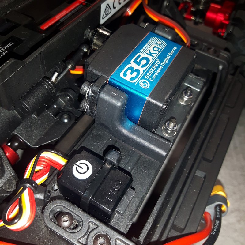

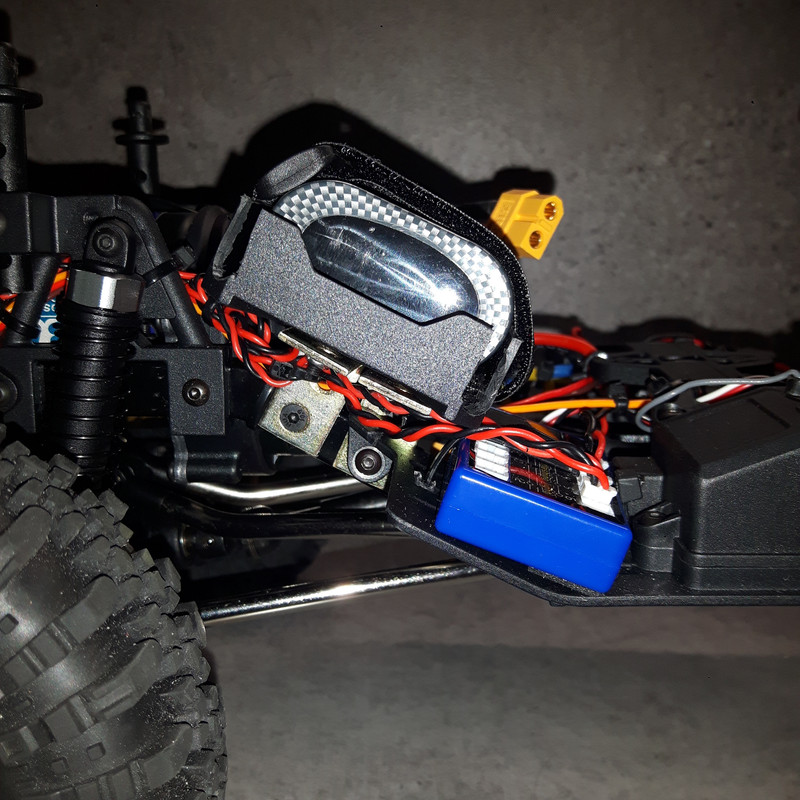

    maintenant , la modif du servo de BV par un servo de taille standard , alors là , pas d'affolement , j'ai choisi un produit que je connaissais et que j'ai pu largement tester , et qui est moins cher qu'un 25kg que je n'ai jamais utilisé ou testé , donc j'ai opté pour le DS 3235 :
    DS3235SG 35kg 180 ° Haute-Torque sans noyau étanche Metal Gear Digital RC Servo | eBay
    surtout que j'avais auparavant cdé 3 servo en 25kg , waterproof que sur le papier car à leur arrivée ils étaient carrément sans inscription :
    donc , histoire de ne pas encore poireauter 4 semaines pour rien , j'ai fais comme d'hab. et j'ai cdé des produits que je connaissais même si ils étaient boostés en force !!! :rolleyes:

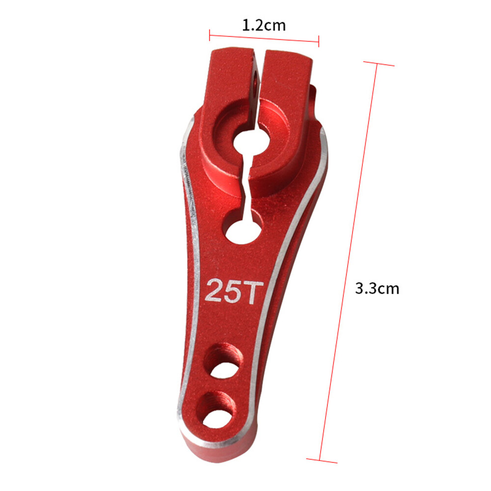

    alors la modifs par elle même consistait à obtenir ... ça :
    avec bien sur et par sécurité , ce sauve servo en 25T et ALU / ACIER , de monté :
    25 T en alliage d'aluminium réglable Amortissement servo arm for 1:10 Contrôle Radio Traxxas TRX4 TRX6 | eBay
    j'ai prévu de quoi pouvoir accéder à la vis du sauve servo pour la serrer / desserrer :
    en fait , il faut traverser de part en part le bac de la batterie et hop !!!
    ça ... c'est fait !!! :bandit:
    Daug et fb11 aiment ça.

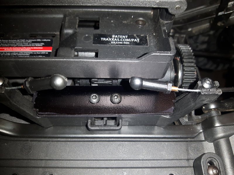

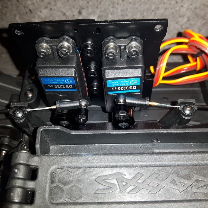

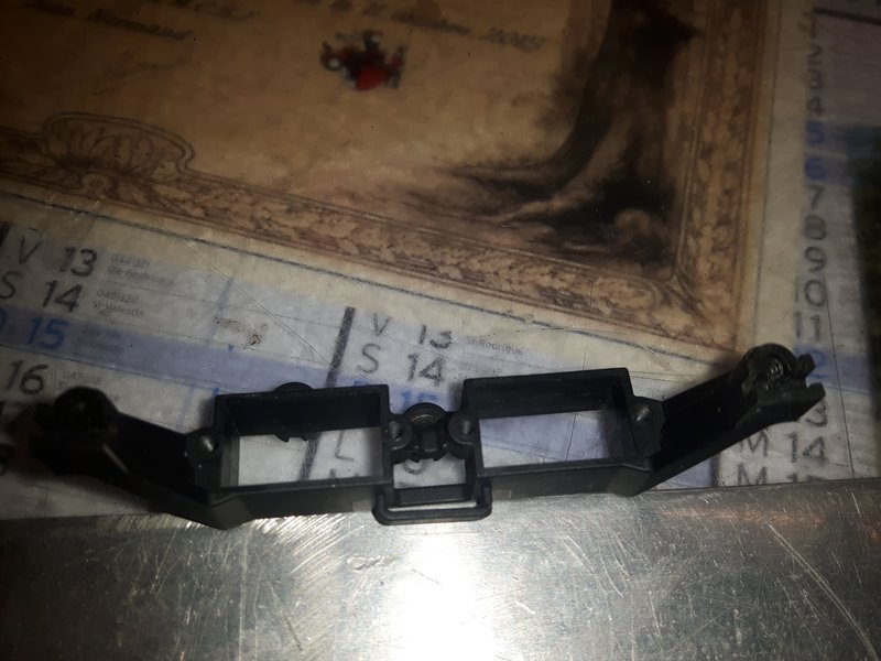

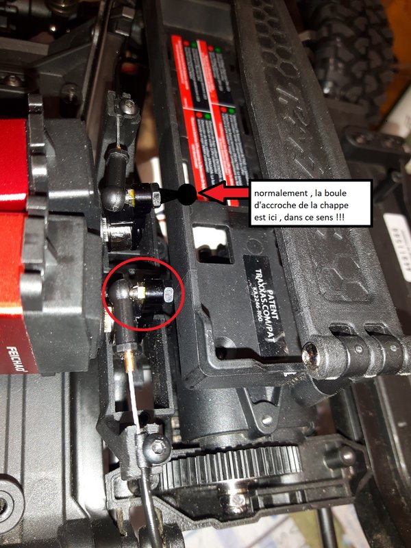

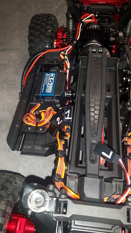

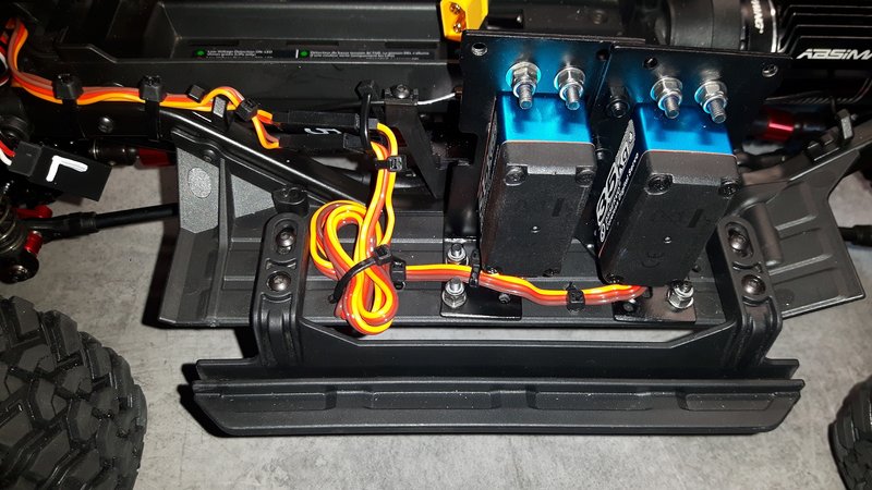

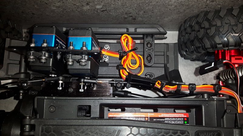

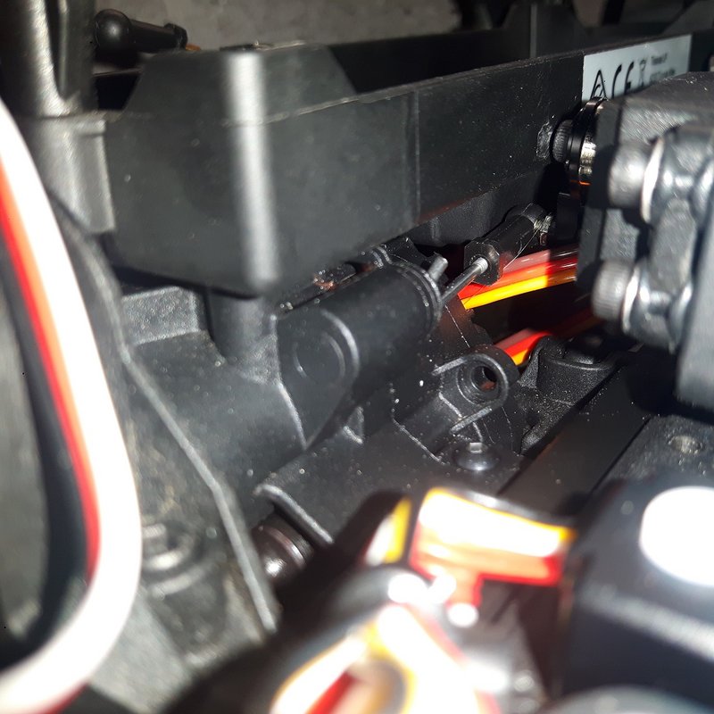

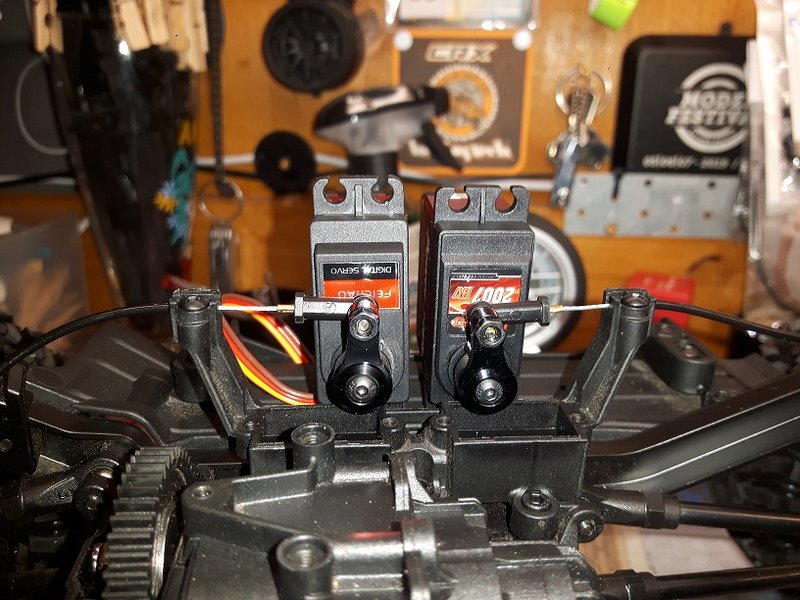

    la modif pour actionner comme bon lui semble , le proprio @Theboo ou Philippe ...

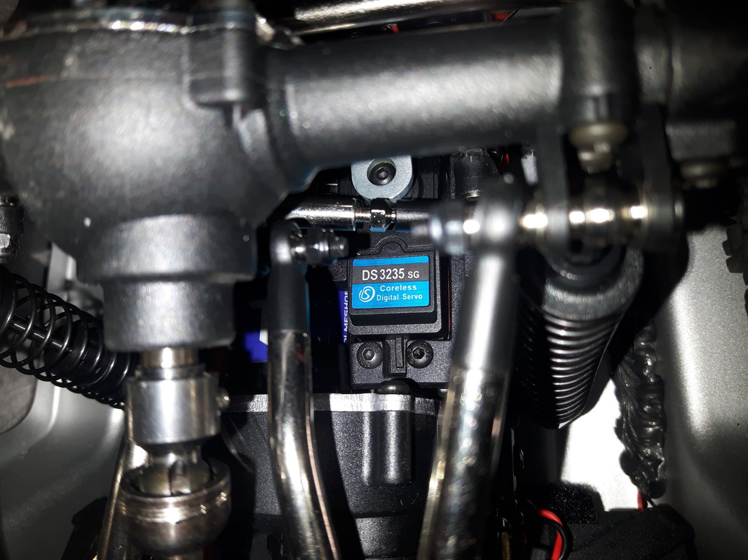

    tout d'abords , j'ai encore choisi d'utiliser 2 x servos DS3235 pour une question de fiabilité et
    qu'ils sont waterproof ( une demande de Phil ) , ensuite j'ai du trancher sur leurs position , et au final , j'ai choisi de les positionner à la verticale , sur la partie où se trouvait à l'origine le boitier étanche du récepteur ... voilà le 1er test , visuel et technique dirons nous :
    j'ai de cette façon , pu conserver la pièces servant à bloquer les 2 gaines des câbles en place !!!
    j'ai du positionner la boule des sauve servos ALU à l'inverse du montage d'origine pour essayer de conserver un axe de glissement
    correcte des câble dans leur gaine :
    grâce à 2 de ces pièces , trouvé après pas mal de temps à les rechercher :

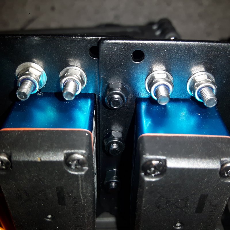

    trouvé chez RcTeam ... :D j'ai pu fixer correctement les 2 servos DS3235 et conserver à sa place d'origine cette pièce :

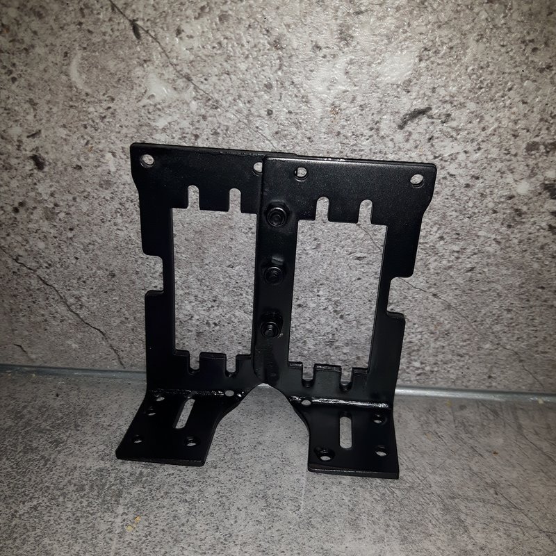

    j'ai ensuite " comblé " le vide de l'espace utilisé d'origine par les mini servo de cette façon :

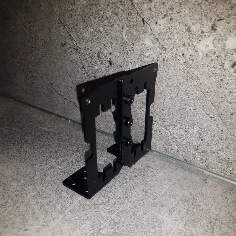

    donc , ensuite , j'ai raccourcis mes 2 supports de servos ALU , je les ai plié , fixé ensemble , et peint en noir satiné :
    voilà un ensemble de servo " cohérent " pour moi , leurs positions est nickel et ce sont les 3 mêmes :
    leurs fixations :
    bon je sais , écrous NYLSTOP et rondelles , c'est exagéré , mais je préfère assurer , que ce soit pour moi et encore plus pour autre une
    personne qui compte sur mon sérieux niveau montage et prépa ... :D
    et silentblocs n'ont pas été oublié :

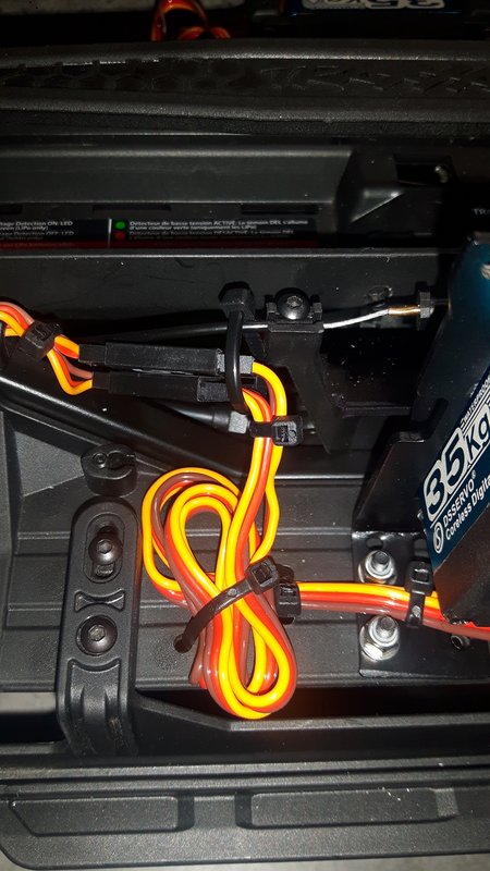

    je fixe les fils des 2 servos :
    suffit de faire 2 petits perçage de 3mm , des colliers qui vont bien et :
    par contre je n'ai pus faire les tests et réglages que bien plus tard ,
    car la radio choisi était retourné chez Phil ... :honon:

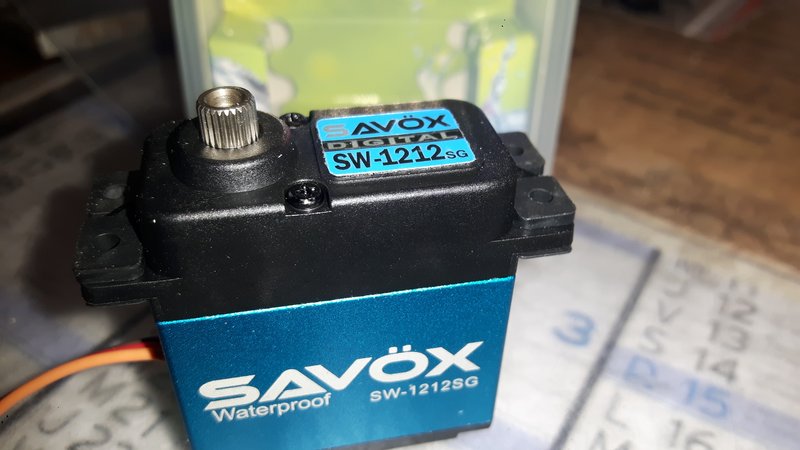

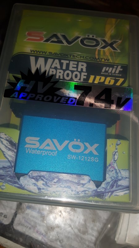

    maintenant , le servo de direction choisi par Phil , voilà la bestiole :
    Savox SW-1212SG 45Kg 0.14s Métal Waterproof- Caractéristiques:
    • Couple 46kg à 7.4v.
    • Vitesse 0.14s à 7.4vv.
    • Botier central alu
    • Pignons métal
    • Dimensions: 40.6x20.7x46.15mm
    • Poids 83gr
    • Cannelures palonnier : Type Futaba (25 dents)
    Savox Servo SW-1212SG Waterproof 46Kg 0.14s Métal - RC TEAM

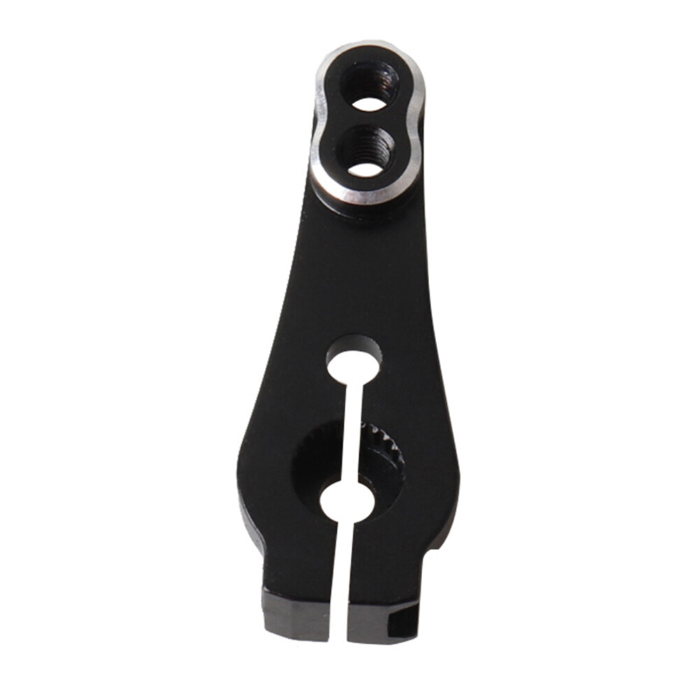

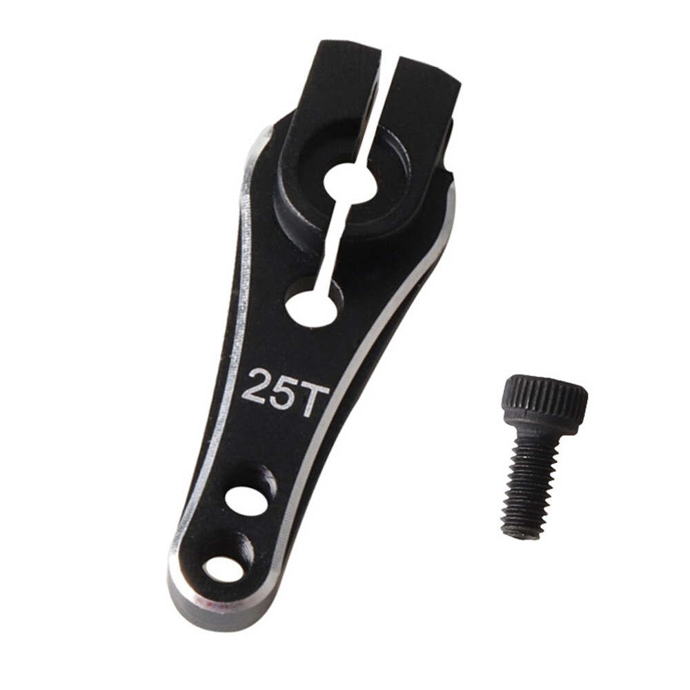

    et le palonnier qui va bien :
    mais en noir :
    Pour 1/10 Crawler voiture Traxxas Trx-4 Trx4 25 T en alliage d'aluminium Steering Servo Arm | eBay
    voilà en ce qui concerne la direction !!! :D

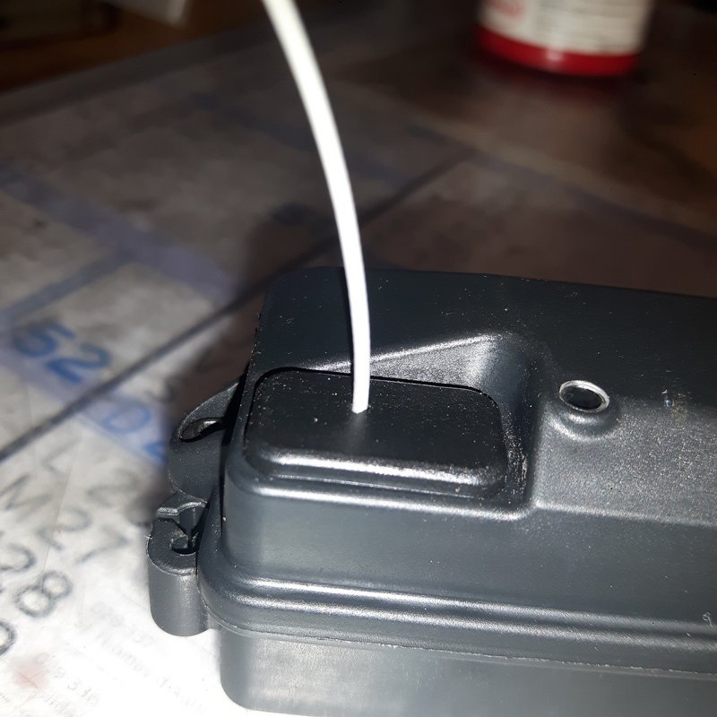

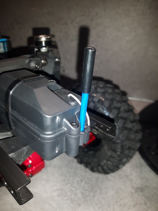

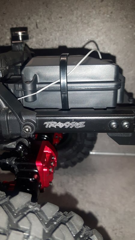

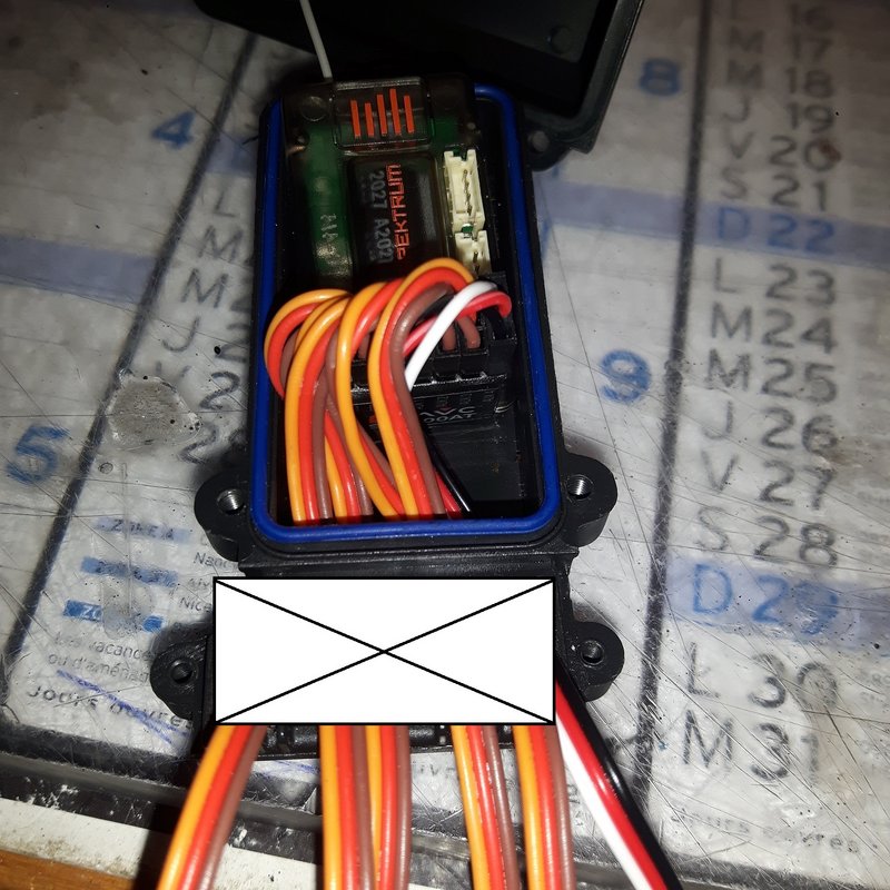

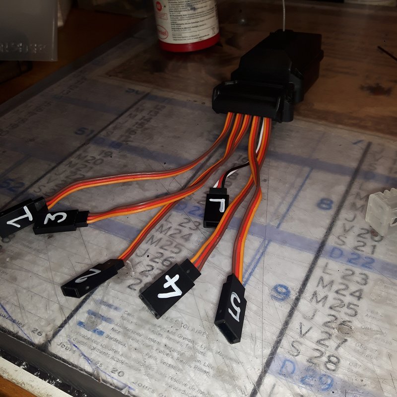

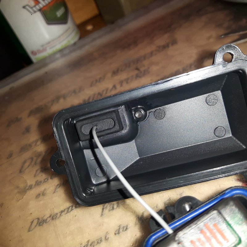

    le boitier du récepteur ... maintenant ... et voilà où j'ai choisi de le monter , mais avant , il a eu droit à ceci :
    un petit repérage s'imposait :

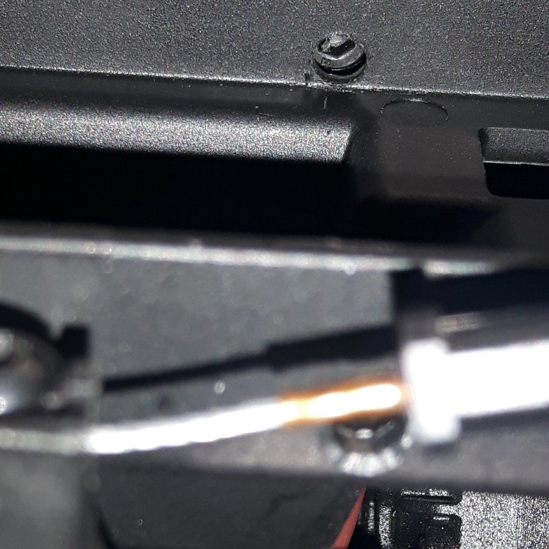

    ensuite , je me suis occupé de caser l'antenne du Rx :
    un trou exécuté pile poil pour que je fil soit coincé dans le " bouchon caoutchouc " d'origine et hop c'est étanche !!!
    et j'ai mis du joint à cet endroit , comme ça , de l'eau ne pourras pas rentrer :
    c'est prêt à être installé là :
    voilà sa place définitive :
    à l'arrière du châssis , mais ensuite , je lui ai remis un morceau de tube d'antenne , c'est plus propre :

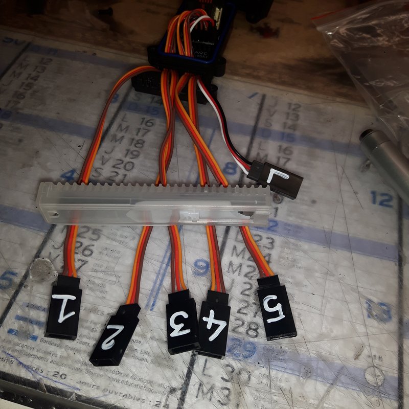

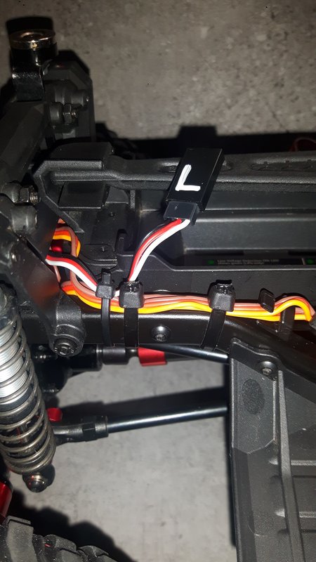

    la prise repéré L pour le branchement des leds de la carro :
    les 2 prises repéré 4 & 5 correspondants aux 2 servos de blocage / déblocage des diffs :
    les prises 1 + 2 + 3 :
    voilà pour le boitier du récepteur ... :D

    celle du servo SAVÖX SW - 1212 SG :
    :humhum:

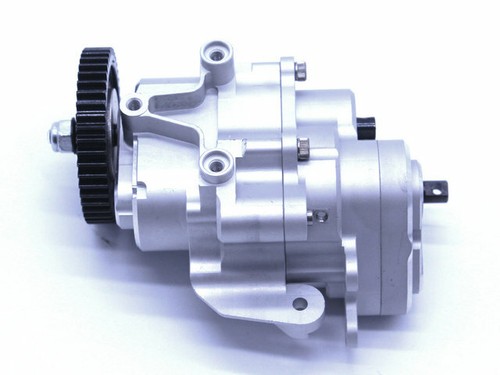

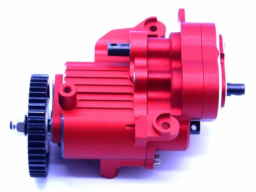

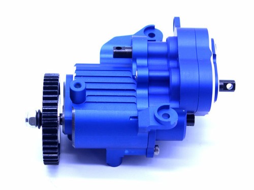

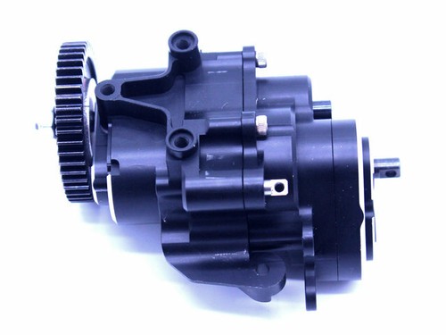

    allez ... pour le fun ... je partage avec vous ce lien d'une pièce option pas trop chère mais très attirante :
    la BV de TRX-4 en ALU et pignon ACIER ...
    ou
    ou
    et enfin
    GDS Racing Alloy Gear Box assembly for Traxxas TRX-4 RC Cars | eBay
    mais ... je ne craquerai pas !!! :D

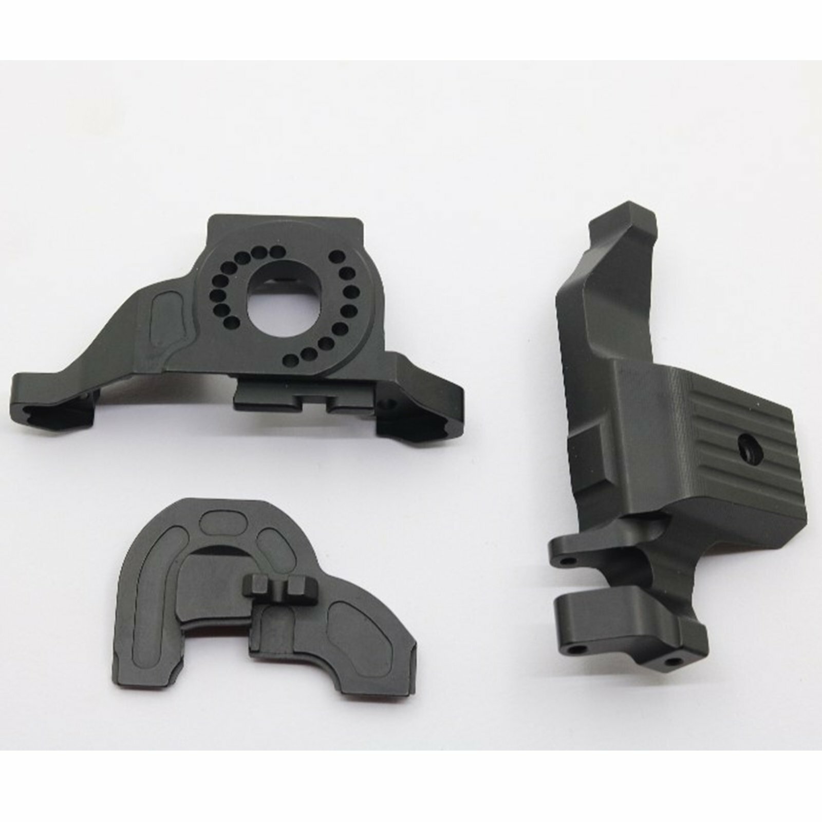

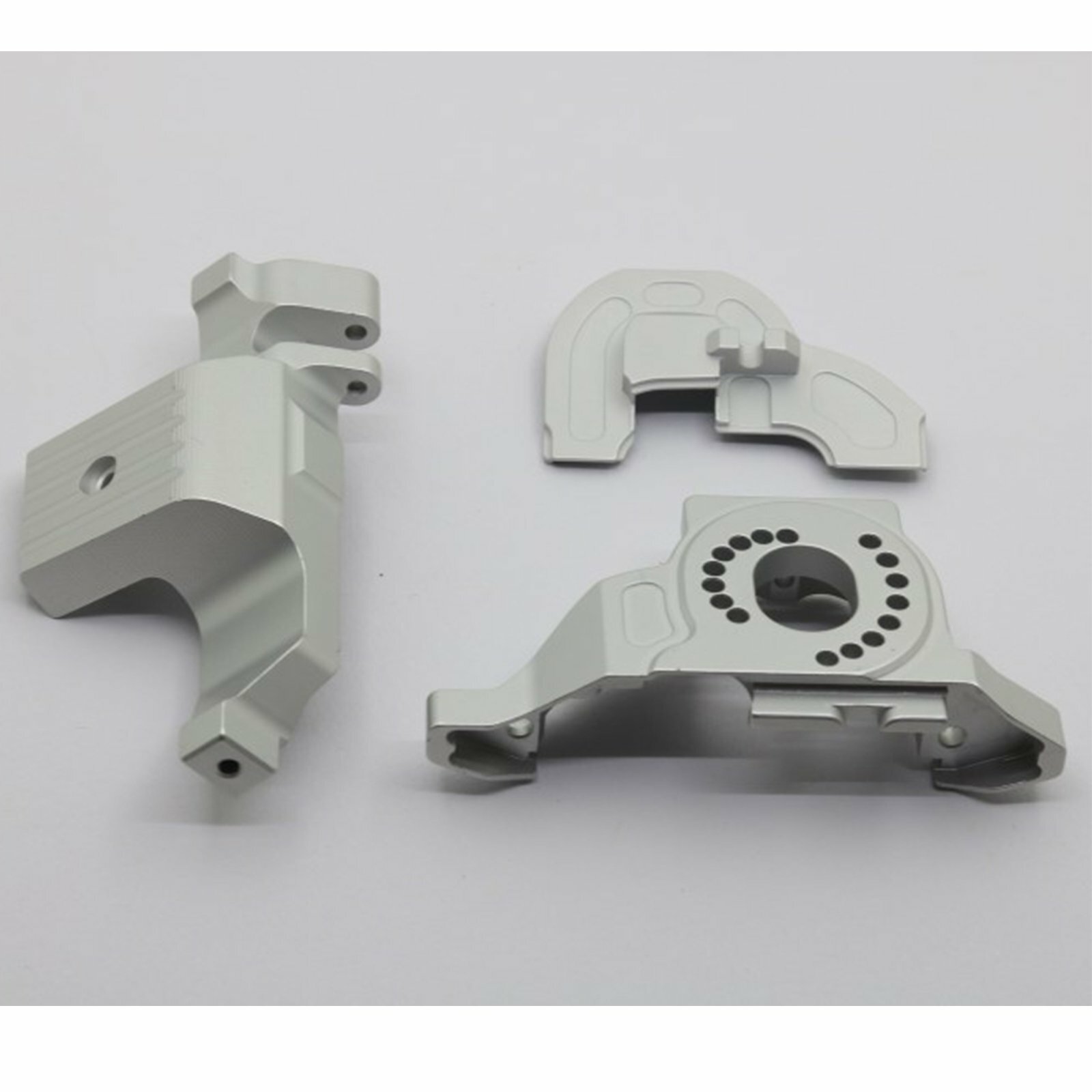

    l'avantage mis à part son tarif , c'est le fait de pouvoir se retrouver avec des taraudages alu assez important
    vu cette pièce ALU aussi :
    Pour 1:10 Traxxas TRX4 TRX-4 Ford Land Rover À faire soi-même Alliage Motor Mount Support Base | eBay
    juste pour le plaisir ... :D

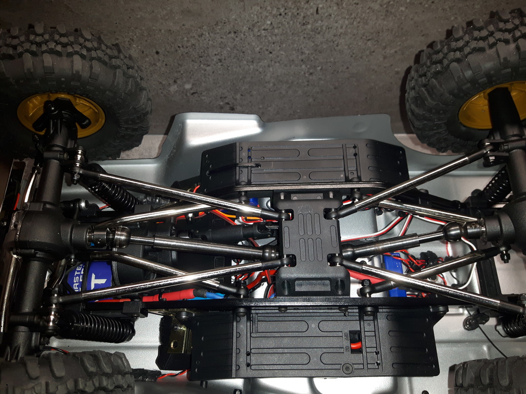

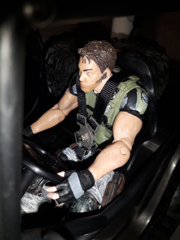

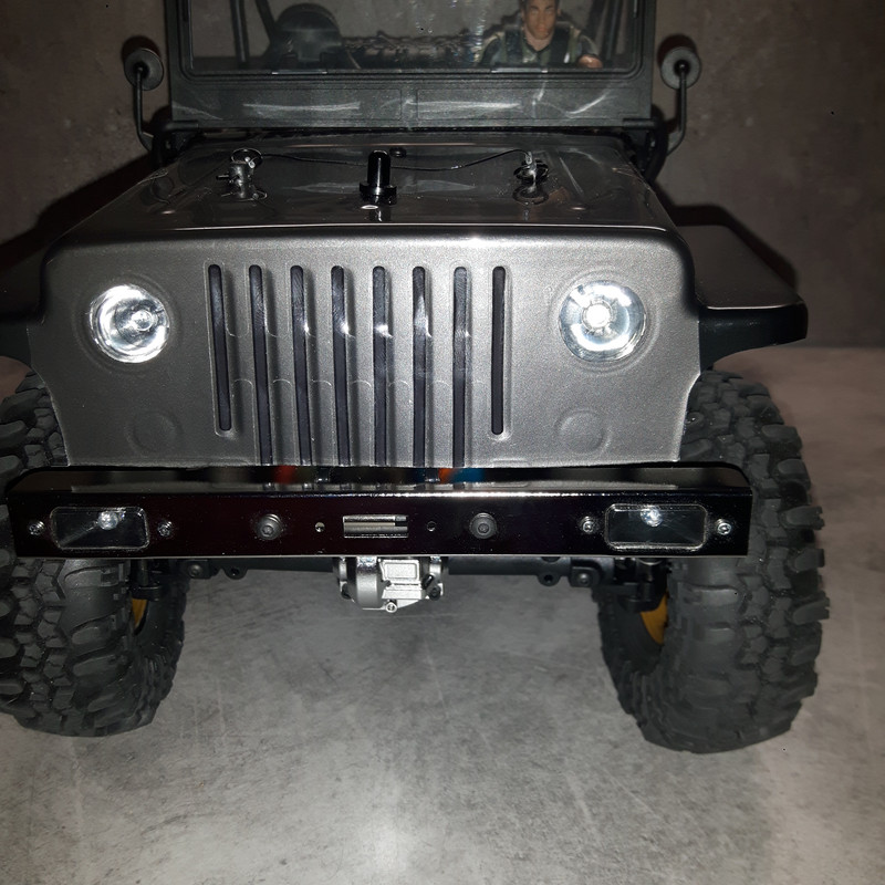

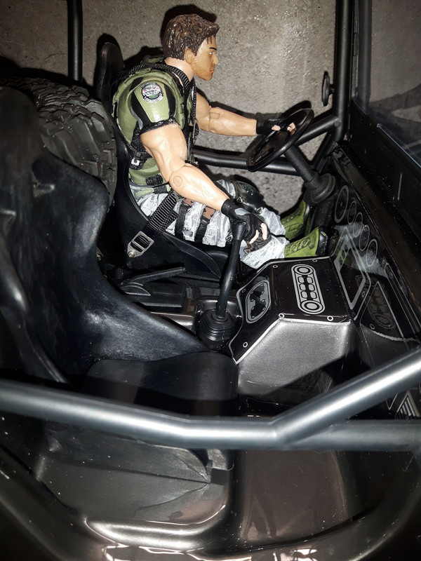

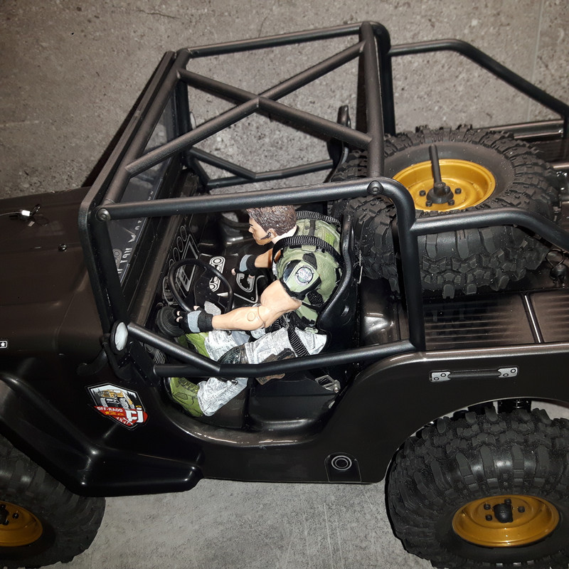

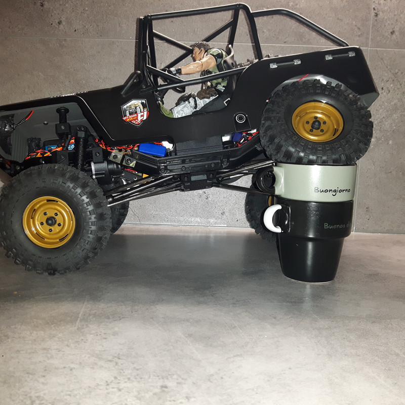

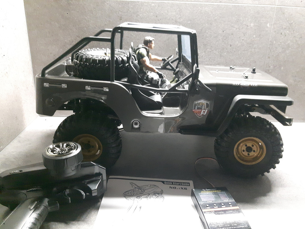

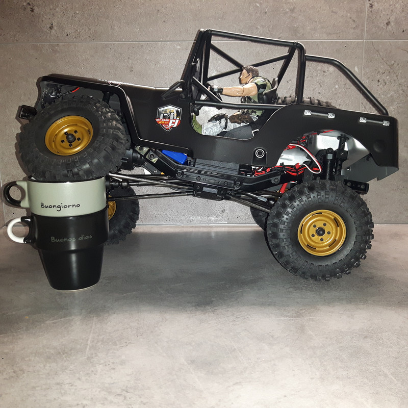

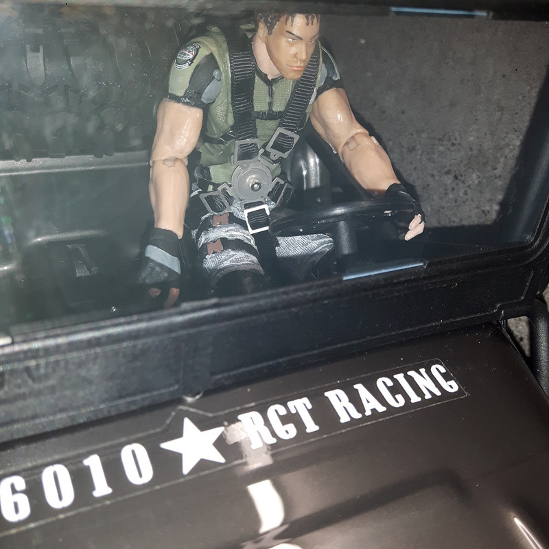

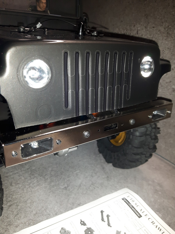

    je vais vous présenter un projet perso , réalisé juste pour le délire , en réalité

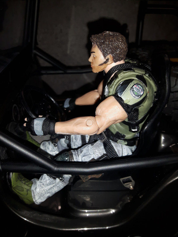

    je possédait une figurine , 2 sièges baquets , que je voulais placer dans une rc et donc
    j'ai acheté une jeep RTR ( au départ ) qui convenait bien avec ma figurine et hop :
    ( la voilà à son arrivée ... [​IMG] )
    et maintenant après ça :
    voilà le résultat obtenu :
    j'aime assez la position du pilote , 1 main sur le volant et l'autre sur le levier de vitesse :
    pour info cette figurine à subit une opération sans anesthésie :D des membres inférieurs
    sinon impossible de la caser dans l'habitable , mais ça ne se voit pas trop , enfin c'est ce que je pense et ma ... dremel aussi !!!
    en tout les cas , maintenant ...il est dedans et bien dedans !!! :hihi::hihi::hihi::hihi:
    un harnais 5 points a été mis en place :
    ensuite ...

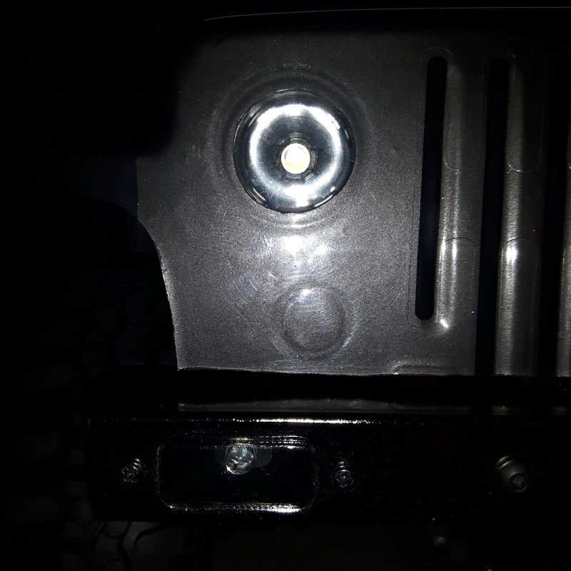

    je me suis occupé des autocollants des phares en les virant , afin de pouvoir faire ,
    à la place , l'emplacement pour des futurs phares , avec un globe brillant et une leds
    blanche de 5mm :
    j'ai positionné la roue de secours juste derrière le pilote :
    pour l'éclairage de l'arrière j'ai utilisé 4 leds rouge de 5mm :
    Tamiya 53911 Lumière DEL (5 mm Rouge), (utiliser avec TLU-01 & TLU-02), Neuf sous emballage | eBay
    et voilà une vidéo test de cet éclairage :
    PS : le bruit pas top est normal , appart petit , carro lexan mais en vrai il est plus que normal surtout que j'ai graissé l'intérieur des ponts !!!

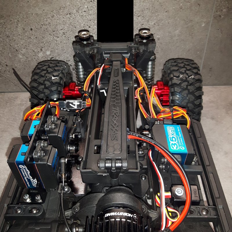

    le châssis maintenant :
    mise en place de 2 cardans acier pour la boite / ponts ...
    mise en place d'un servo DS 3235 en mode 35KG / 7,4V :
    grâce au vario 1080 :
    en branchant QUE le + et le - du servo DS 3235 ici :
    et en branchant le fil du signal sur la voie 1 ST à la place habituel mais seul !!!

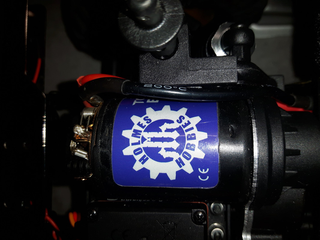

    le moteur a été remplacé par un Holmes Hobbies Torquemaster 21T :
    la batterie à été déplacée pour être ici maintenant :
    alors qu'avant elle était placée à l'arrière :
    un cache écrous a été placé pour le fun :
    j'ai mis en huile correctement les amortos avec de la 650 à l'arrière et de la 450 à l'avant et :
    voilà et comme j'ai réalisé ce projet , juste pour le fun , je l'ai aussitôt mise en vente
    au prix qui me semblait le plus correct , c'est à dire en comptant que le prix des pièces utilisées
    mais de toutes façons , si je ne l'a vends pas , je m'en servirais pour faire des démos ,
    les pneus semble top à vue de nez , et le CG a été optimisé donc ça devrait le faire ... :humhum:
    @++++ :cool:
