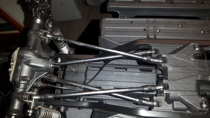

    donc je suis parti d'un TRX-4 tout d'origine en version RTR :

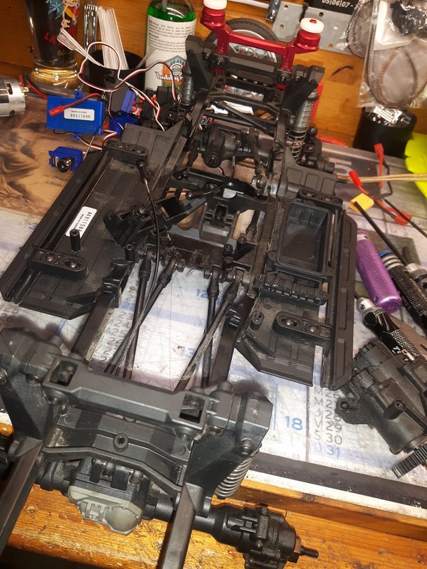

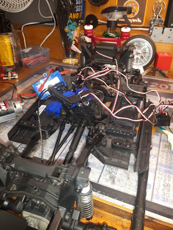

    donc voilà par quoi j'ai commencé ...démontage de tout l'électro :
    " a fait " moins le malin ... là ... le scale !!! :hihi:

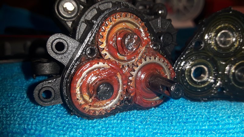

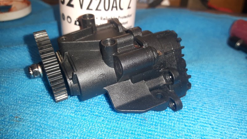

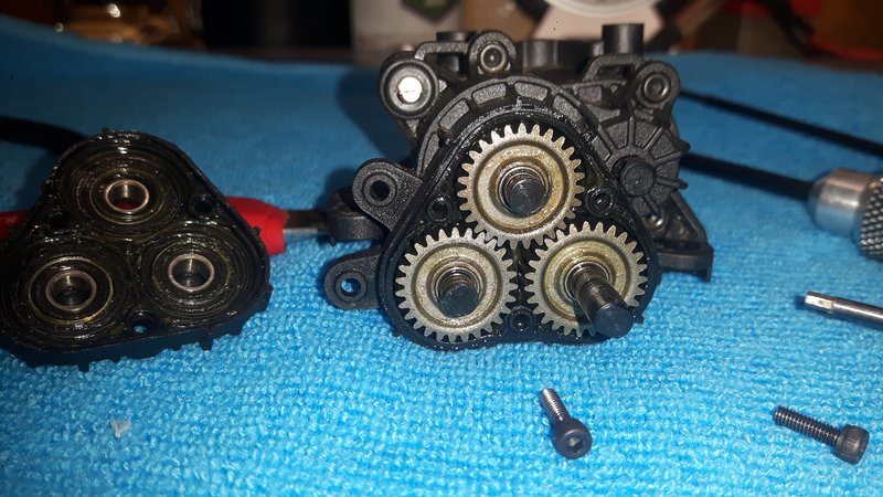

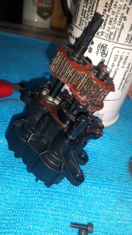

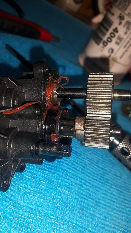

    ensuite , je m'attaque au graissage de la B.V .
    et donc AVANT ...
    et APRES :
    histoire de " lard " ... histoire de " graisse " !!! :hihi::hihi::hihi::hihi:

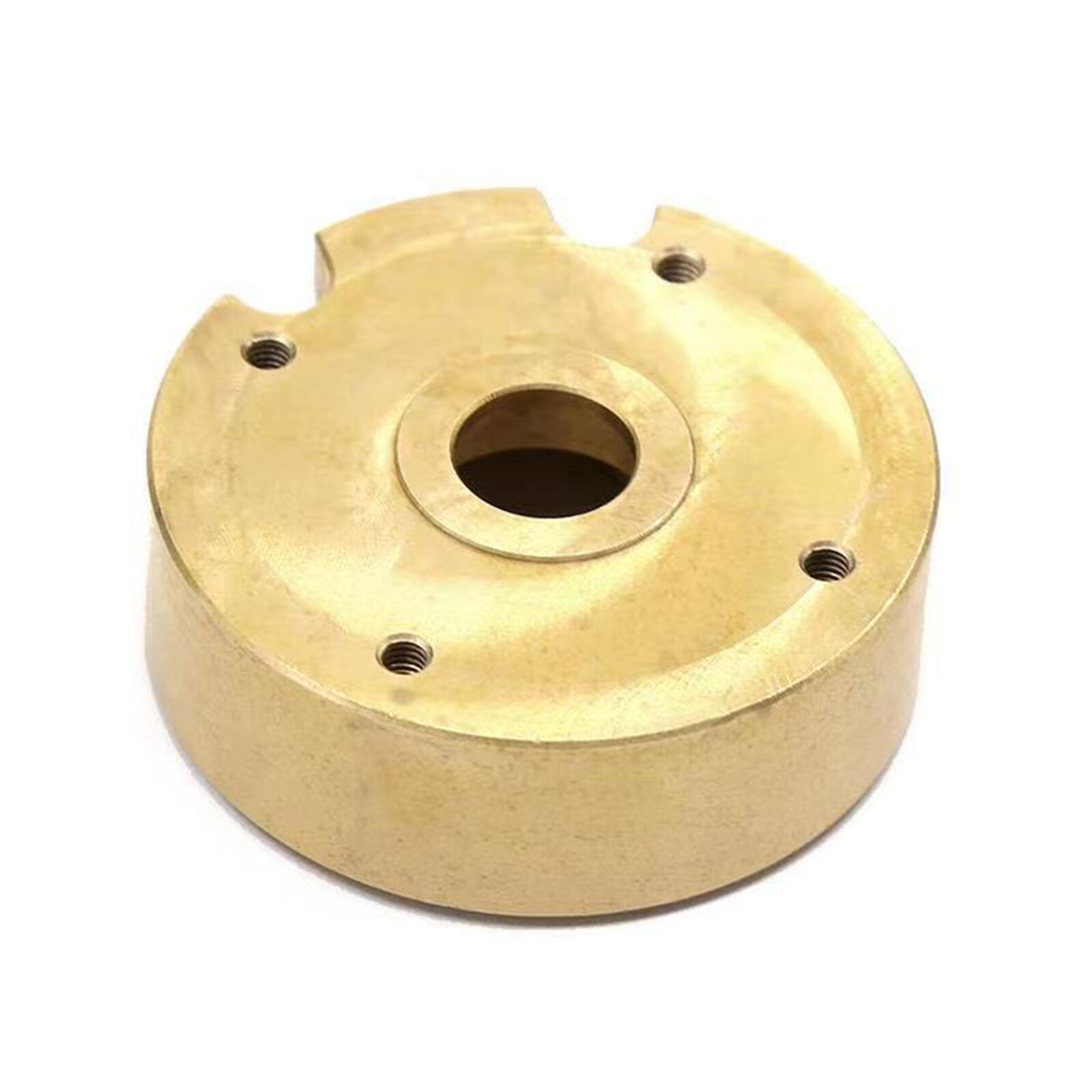

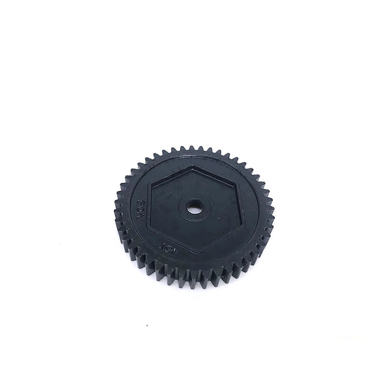

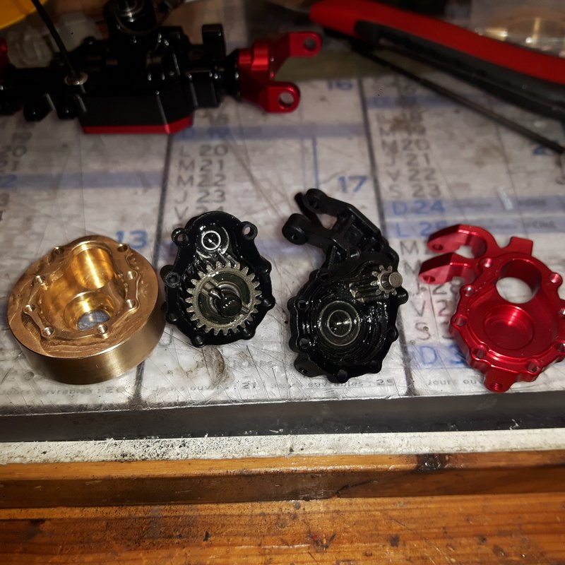

    par contre j'ai pris soin de remplacer la couronne plastique de la sortie de BV par une en acier :
    Pour TRX-4 TRX-6RC voiture mise à niveau en métal TRA8053 Spur Gear 45 T motor gear fit | eBay

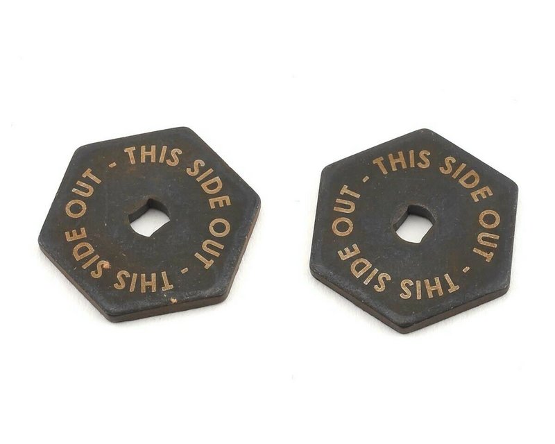

    et de lui " coller " ces 2 pièces en métal au centre et de part et d'autre pour virer le " semblant " de slipper :
    Plaque de blocage slipper -Traxxas TRX8249 (breizh-modelisme.com)
    comme ça ... plus de slipper du tout !!!
    pour info , aucun de mes 3 scales ne possède de slipper ... :humhum:
    ça ... c'est fait !!! :D

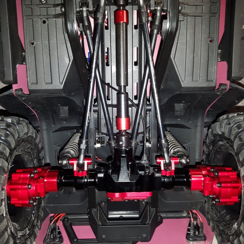

    ensuite :

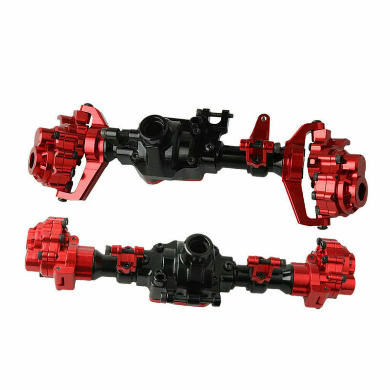

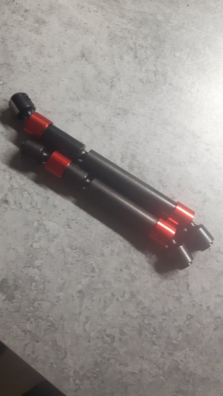

    2PCS vitesse constante Drive Alliage Métallique avant et arrière arbre de transmission pour 1/10 RC Crawler Traxxas TRX4 | eBay
    miam ... miam !!! :humhum:

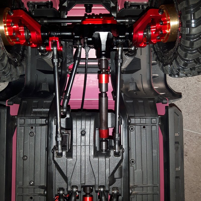

    donc remise en place de la B.V et installation des nouveaux cardans boite / ponts dans la foulée , ensuite ,

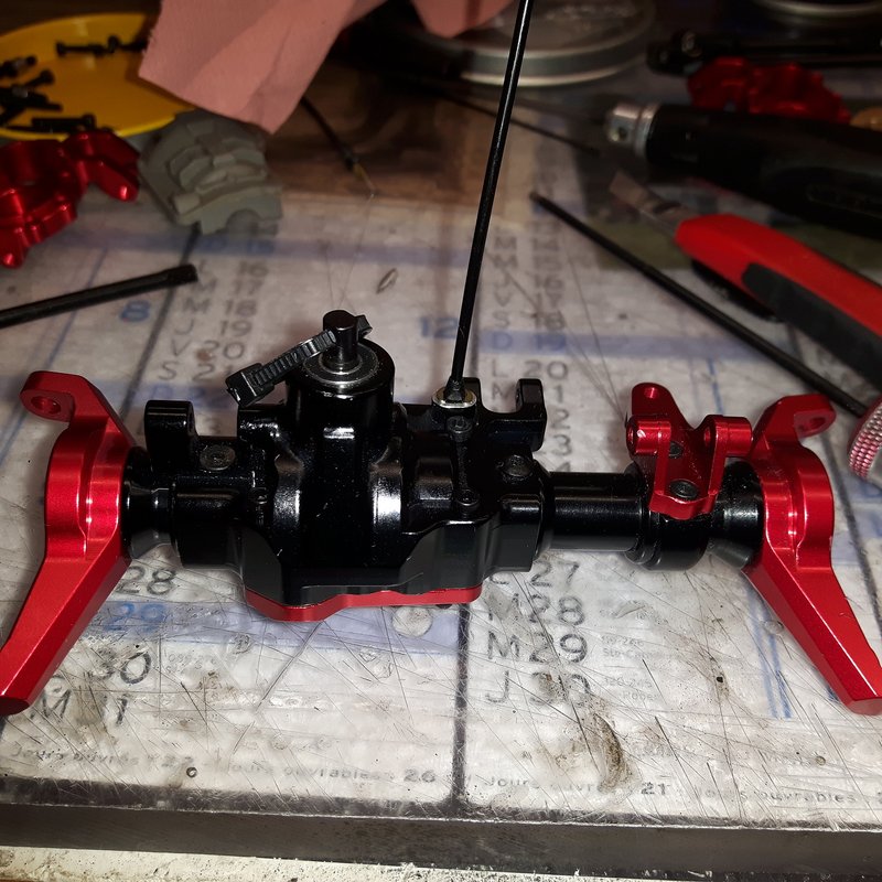

    je m'occupe de ceux là :
    Metal Front Rear Portal Axles Housing For Traxxas TRX-4 RC Climbing Car Parts | eBay

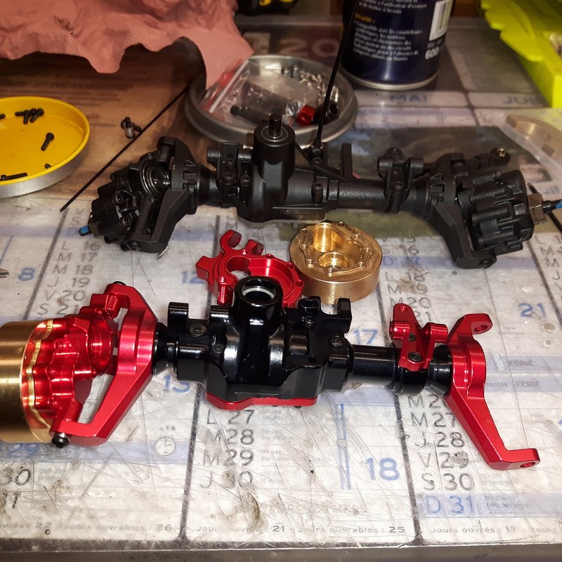

    le but est de transvaser tout l'intérieur de l'un à l'autre , même le système de blocage / déblocage , vu qu'on va les faire fonctionner avec la nouvelle télécommande ( on en parlera plus tard ... de celle là !!! :hihi: )

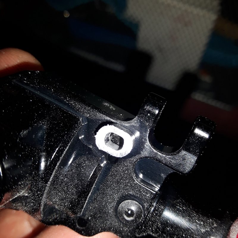

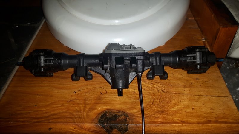

    je commence par " le plus simple " , celui de l'ARR :
    juste un petit bémol , j'ai du raccourcir cette partie :
    nickel ...

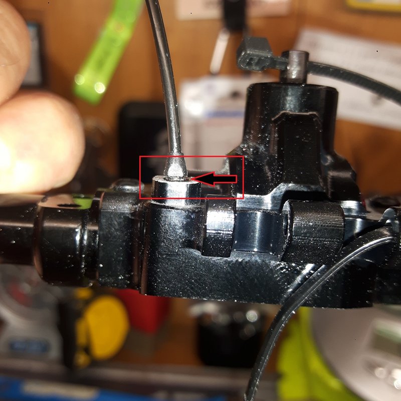

    je l'ai fait sur les 2 ponts ALU , pour que la gorge du clips qui tient le câble de blocage / déblocage , puisse être opérationnelle :
    et hop , même pas peur , c'est réglé plus vite que c'est dit !!! :rolleyes:

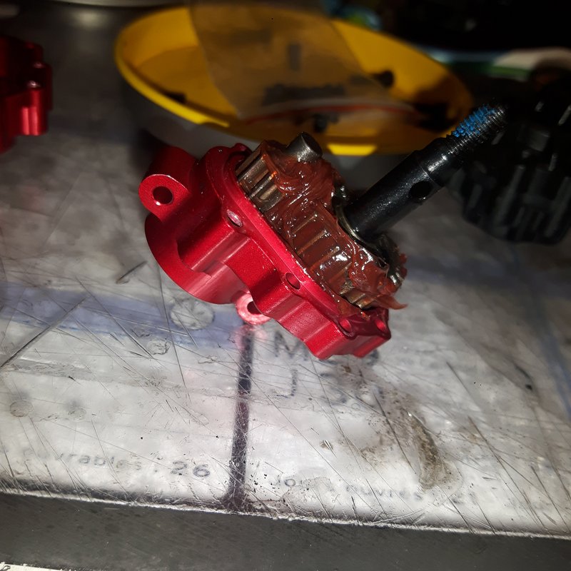

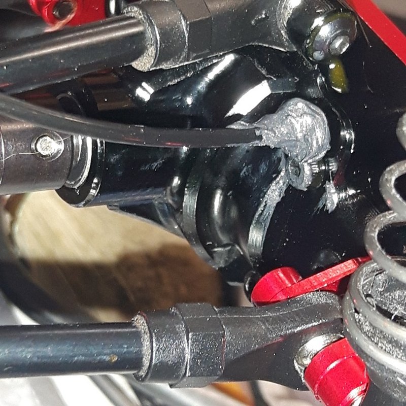

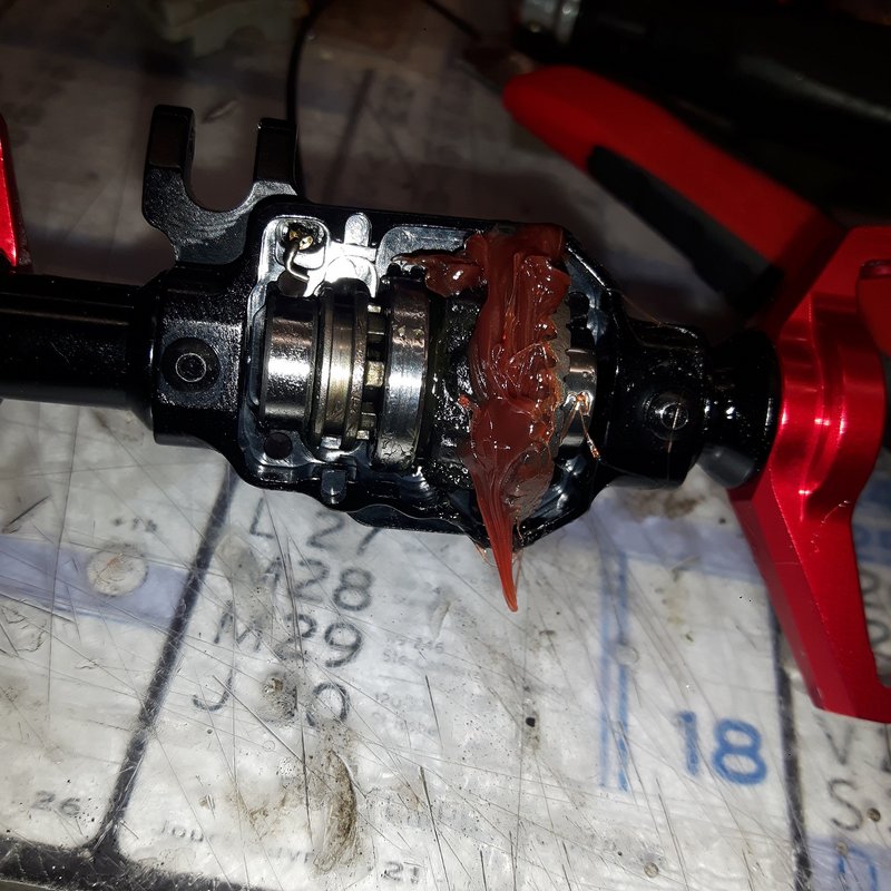

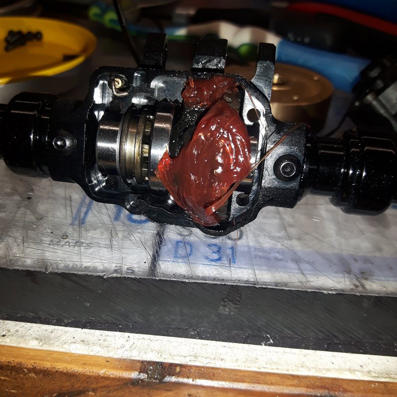

    ensuite , après avoir mis le câble et son clips en place , je remonte le diff centrale , avec son système
    de blocage / déblocage , et je graisse QUE sur la couronne , mais je graisse , à peine , voir pas du tout ,
    du le côté de la bague qui doit , elle , pouvoir glisser librement de droite à gauche , pour permettre le blocage / déblocage du diff :
    j'ai pris soin d'utiliser un joint spécial que j'utilise aussi pour coller mes fils de leds , une fois qu'il est sec ,
    il devient mat et se fond dans la masse des autres parties noires :

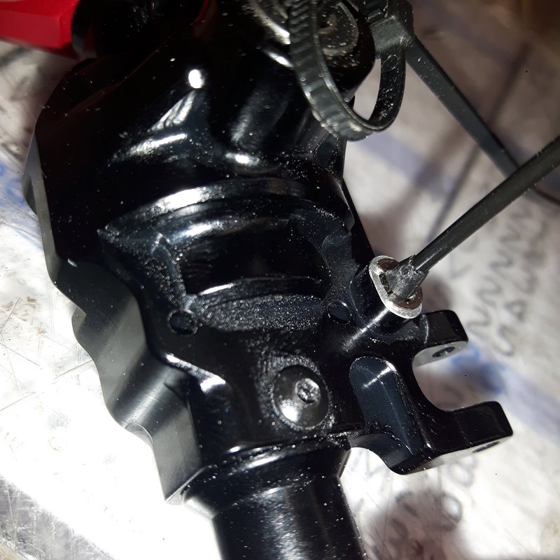

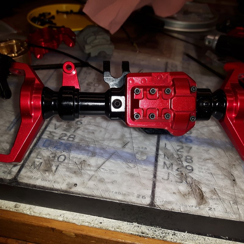

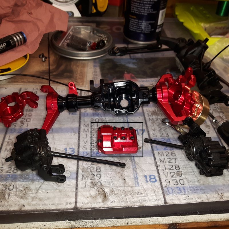

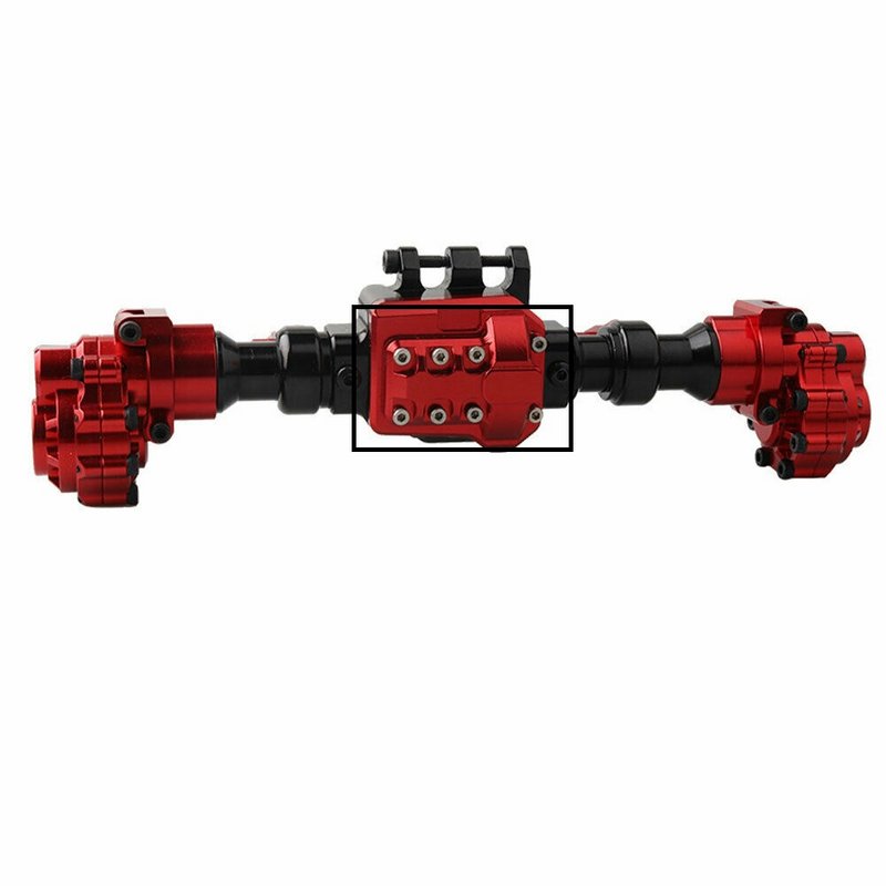

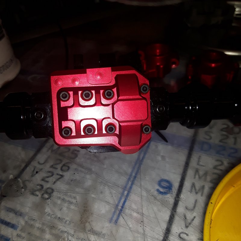

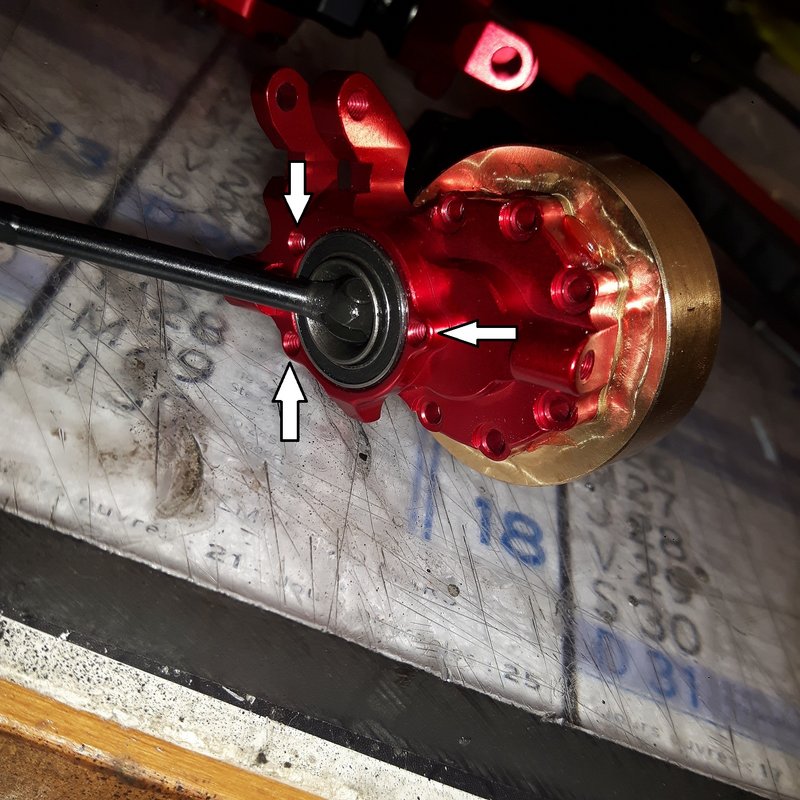

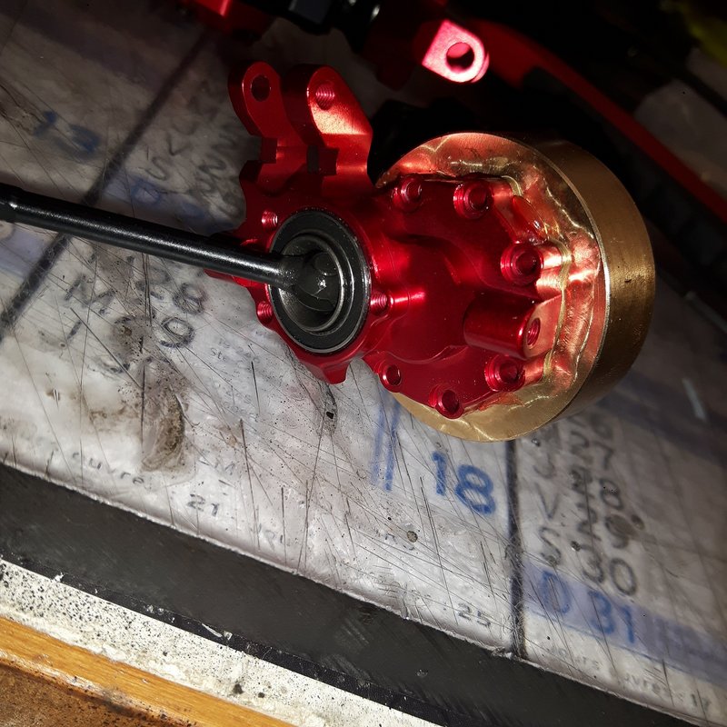

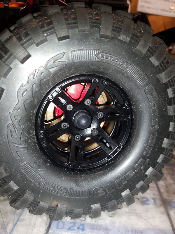

    après ça , je remonte le couvercle de pont , mais pas sans avoir auparavant échanger ,
    ses vis BTR absolument pas en raccords [​IMG] , niveau aspect visuel , avec le reste des autres vis :
    et oui casi toutes les autres sont en acier noir , comme le pont d'ailleurs et donc :
    mieeeeuuuUUuuuuux !!! :rolleyes:

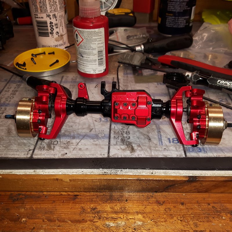

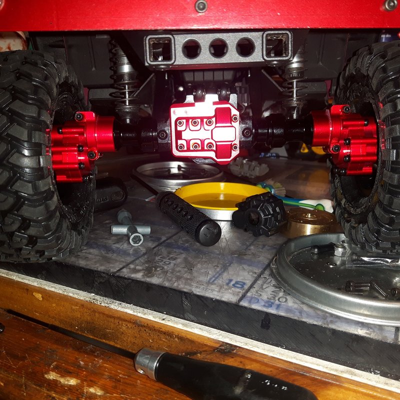

    je transvase les 2 portiques en prenant soins de les graisser , eux aussi :
    et hop :

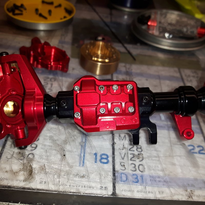

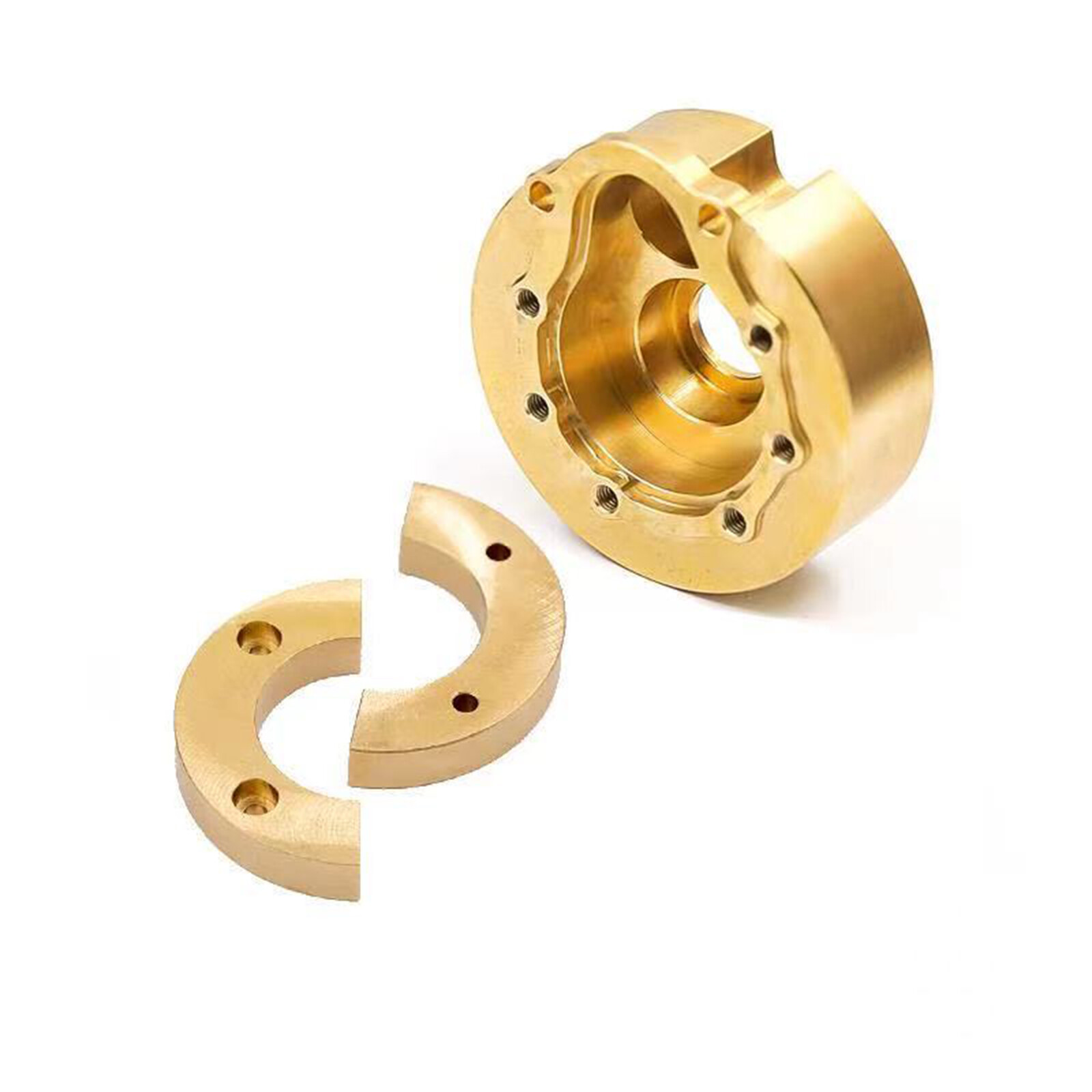

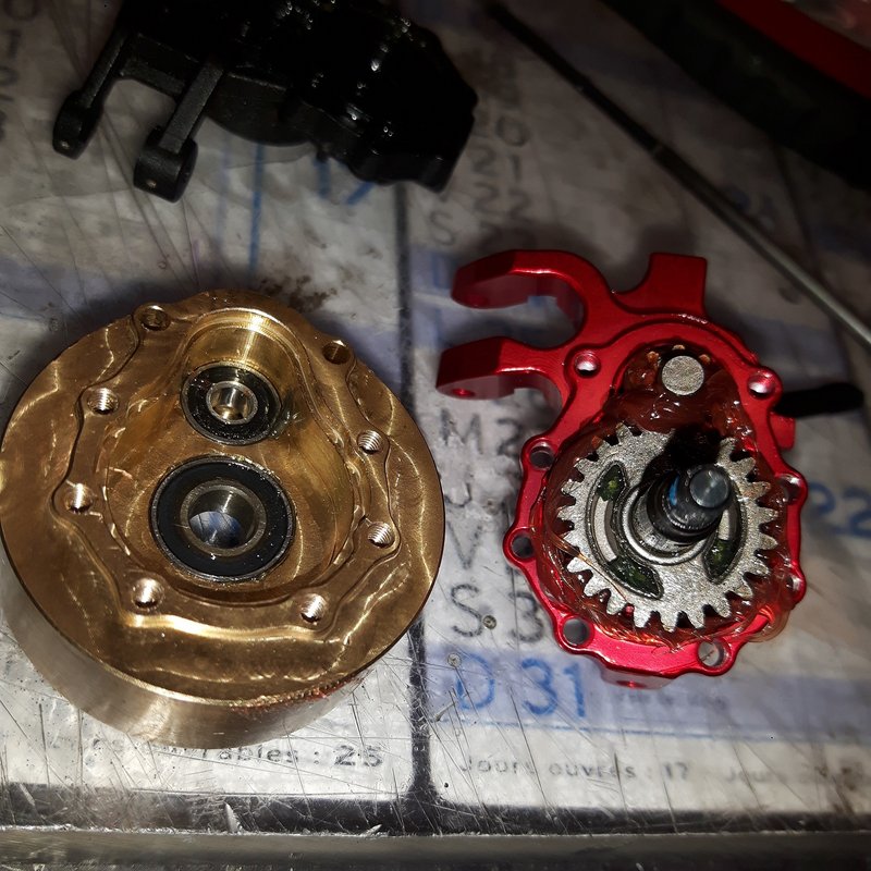

    je fais la même opération en ce qui concerne , le pont AVANT , sauf que , entretemps , j'ai reçu les lests :
    Brass Gear Cover Counterweight for TRX4 TRX6 8251 1/10 RC Crawler Upgrade Parts (ebay.fr)
    donc là ... grosse angoisse [​IMG]
    vont ils se monter en lieu et place des couvercles d'extrémités des ponts portique :
    ooOOOooooouuuuuuuuF , la réponse est : Yeeeeeeeeeeeees !!! [​IMG]
    c'est rassurant , par contre , elles ... elles sont toujours pas raccords :
    même opération pour les vis du couvercle du pont :
    comme pour celui de l'ARR , je graisse que du côté de la couronne du diff :
    le câble de blocage / déblocage est bien en place lui aussi :
    et voilà :

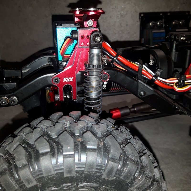

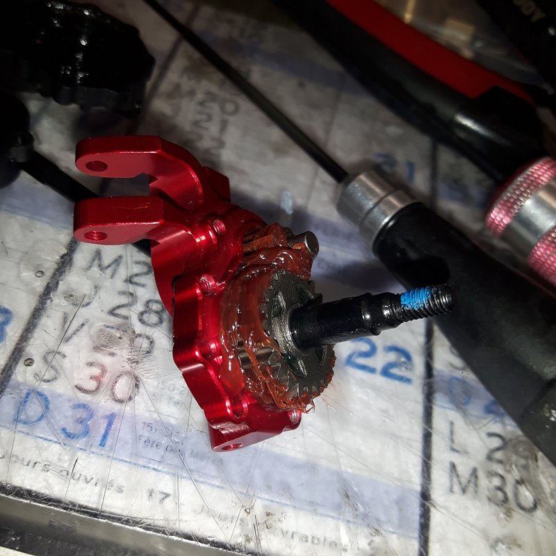

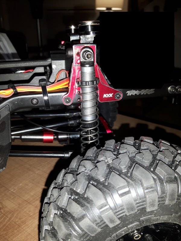

    je passe aux remplacement des portiques + lests :
    donc , graissage :
    mise en place de tout les roulements ( c'est mieux de ne pas en oublier heiiiiinnnnnnn :hihi: ) :
    et ne pas oublier de remettre ces 3 petites vis qui tiennent le roulement du cardan :
    et maintenant une autre angoisse , c'est que , une fois le tout refermé , rien ne coince :
    donc , oui c'est bon , tout s'est monté sans problème , et ça tourne nickel , pas de points durs !!! :cool:
    un aperçu de l'avancée :

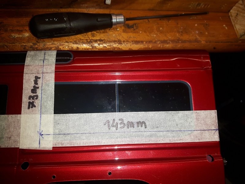

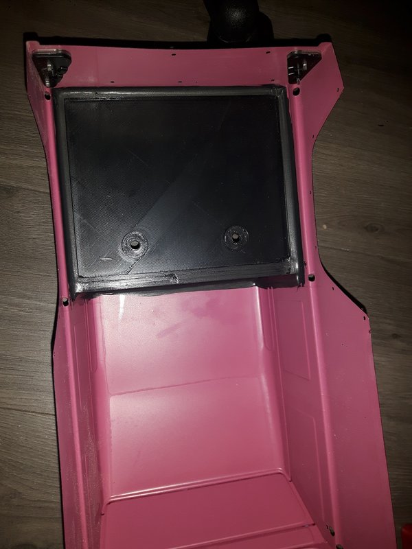

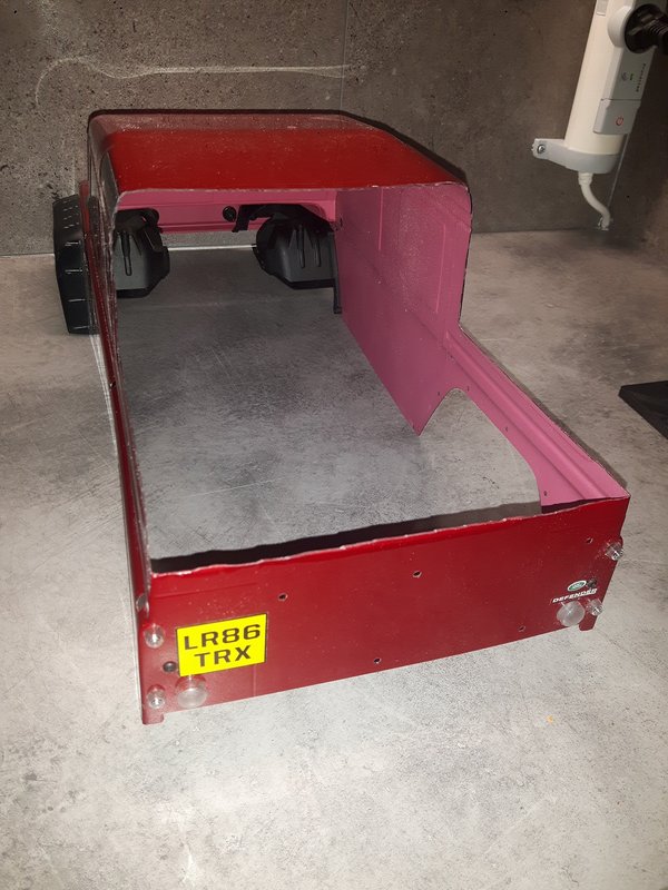

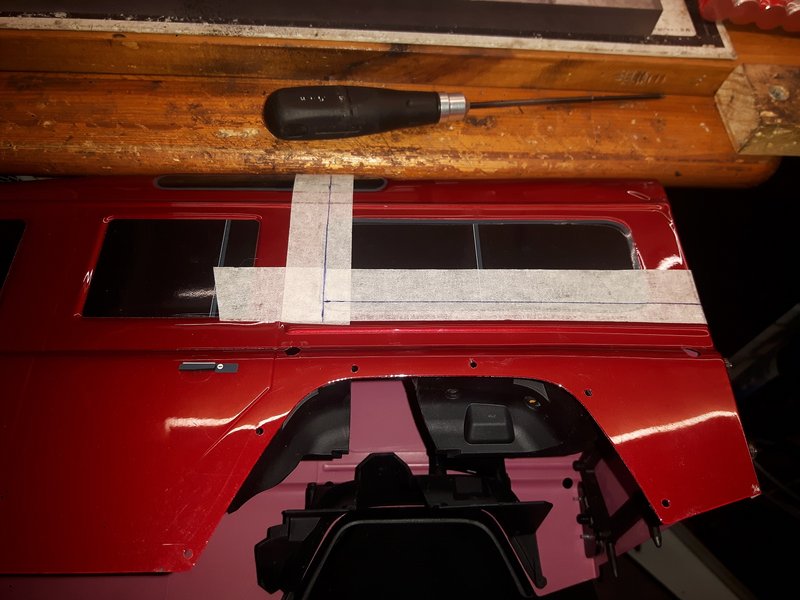

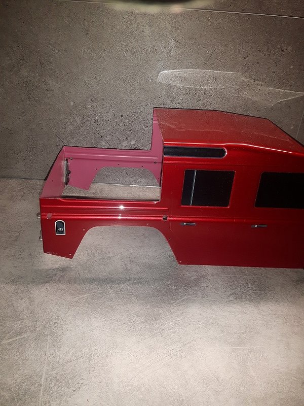

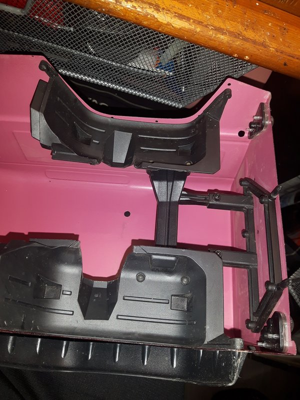

    je me suis occupé ensuite des modifs prévues de faire sur la carro :
    ou plus précisément :
    il m'a fallu " vider " tout ça , pour me faciliter la suite :
    donc ... ensuite :
    bon ben , là :
    je peux plus reculer :hihi:

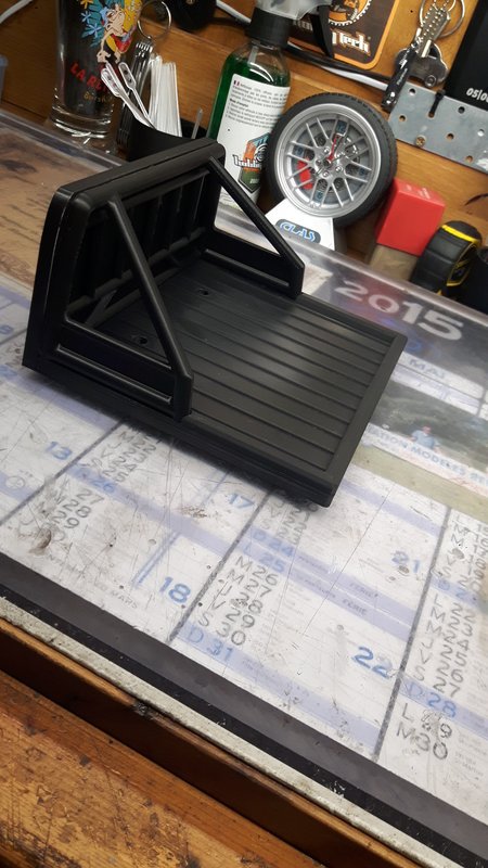

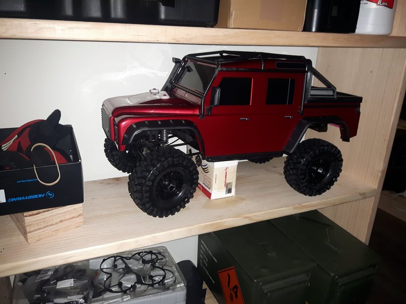

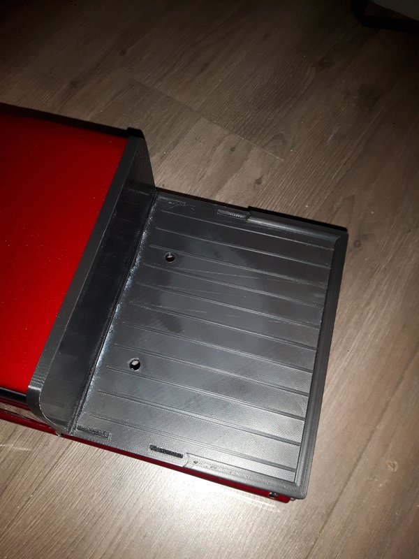

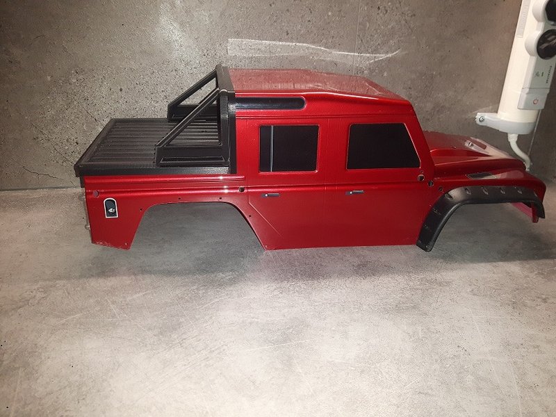

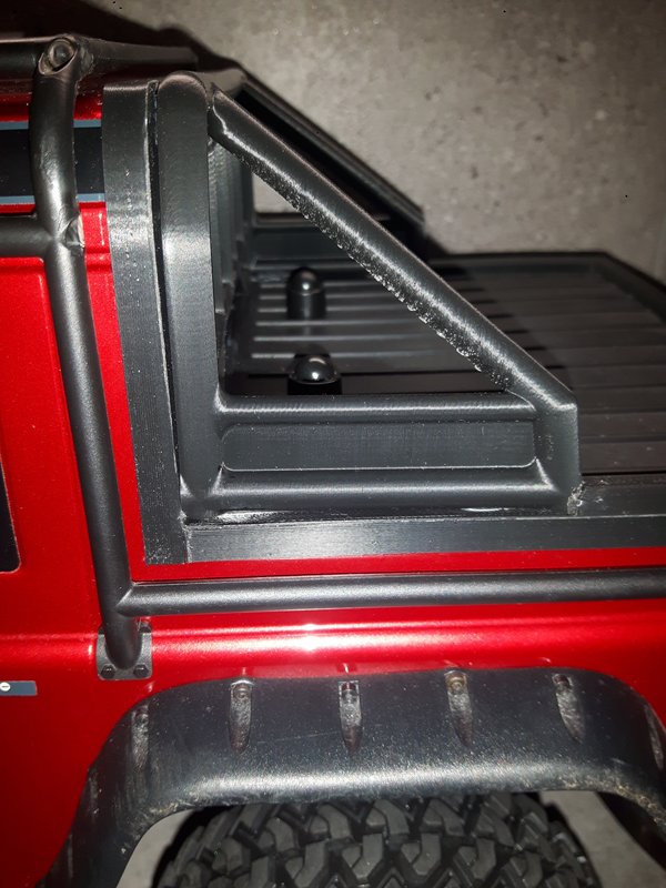

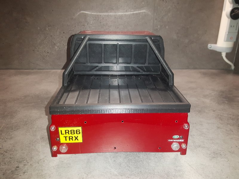

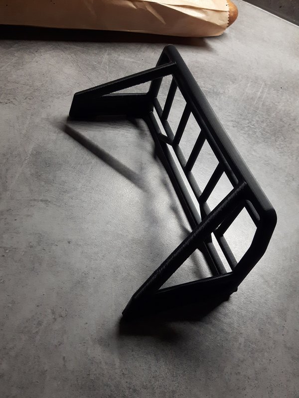

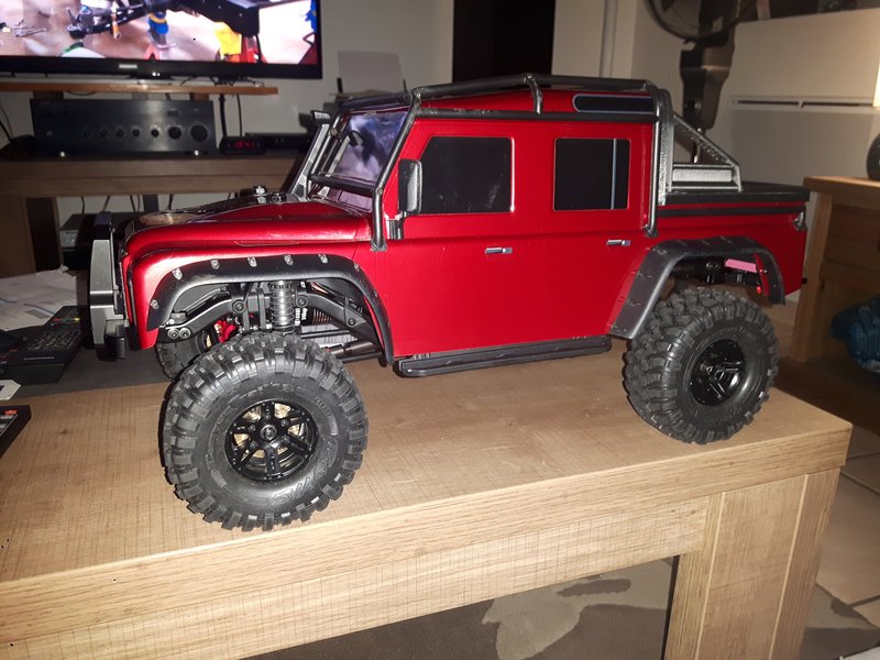

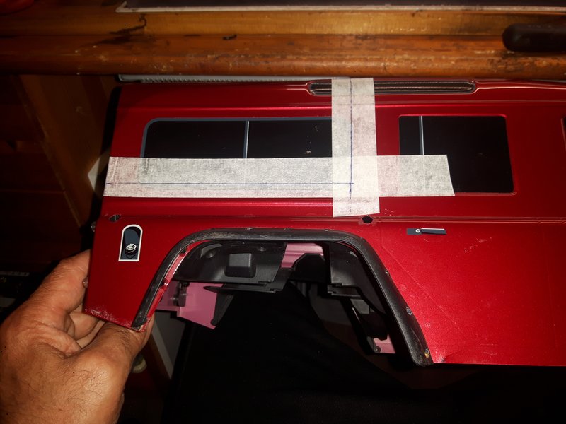

    et donc , le but est de monter ceci :

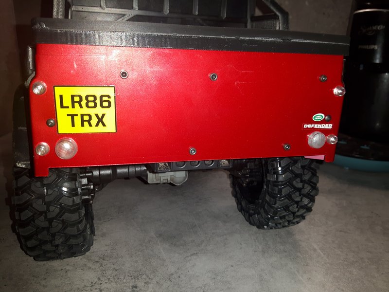

    traxxas body pick up en vente - | eBay
    à préciser , que suite à un problème de fabrication , le vendeur à réagi rapidement à mon souci pour le régler avec l'envoi d'une pièce du kit correcte , cette fois ci ... merci à lui pour ça !!! :cool:

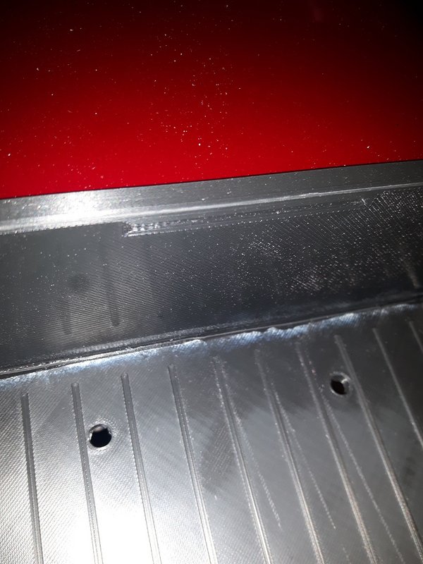

    pour renforcer la tenue de l'ensemble , je me permets de coller l'ensemble mais à ma façon :
    pour la partie " extérieure " , c'est super glue , par contre :
    je passe au montage et au collage à la super glue de l'arceau maintenant :
    j'avais fais un montage à froid , sans rien coller avant :
    et voilà le résultat :

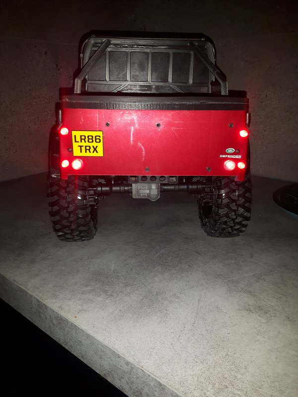

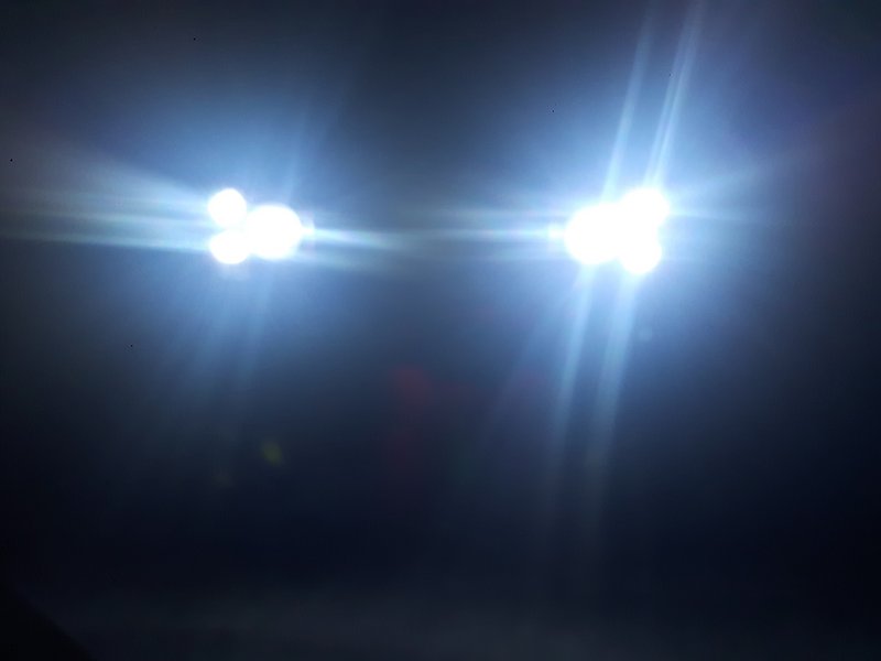

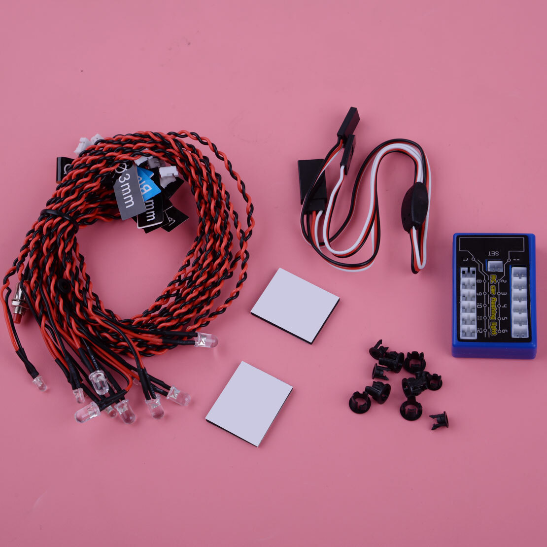

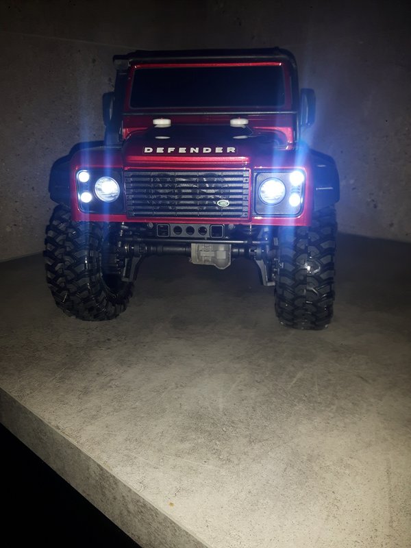

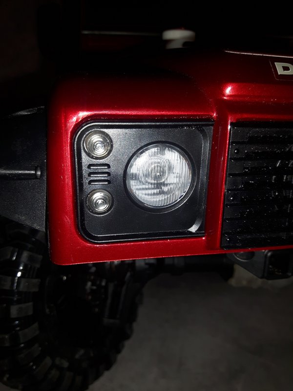

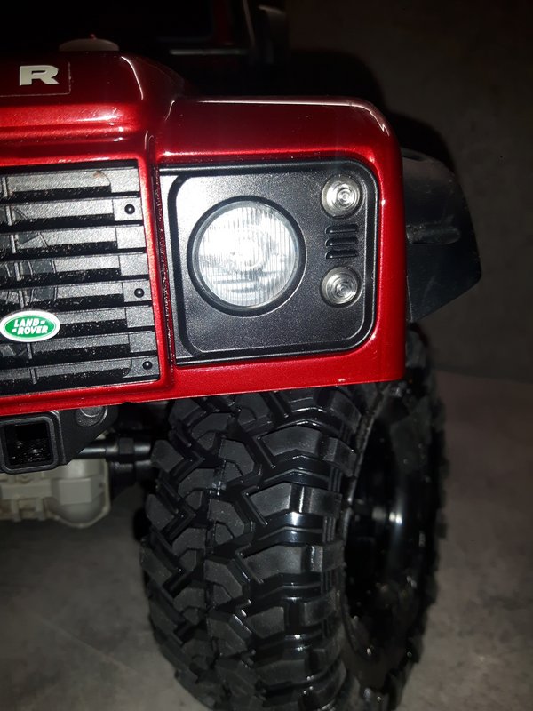

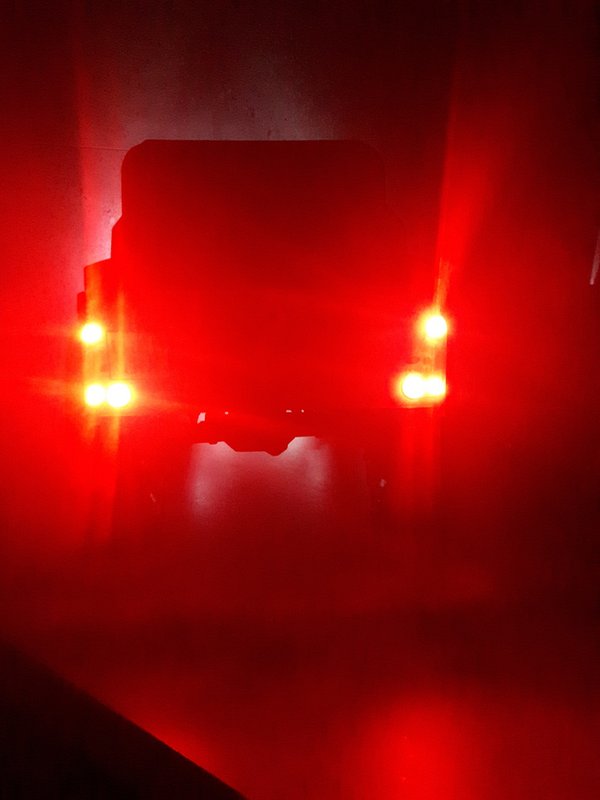

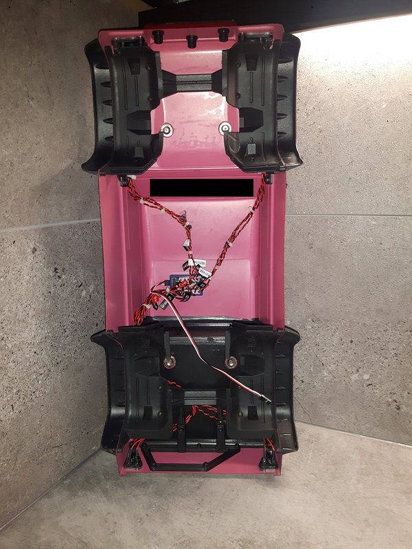

    je passe à l'installation d'un " kit leds " :
    12 LED Flashing Light Lamp Set Headlight Taillight fit for 1/10 RC Truck Crawler | eBay
    que j'installe via les light buckets existant plus ou moins déjà sur cette carro :
    et :
    la " tite " vidéo qui va bien :

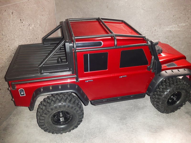

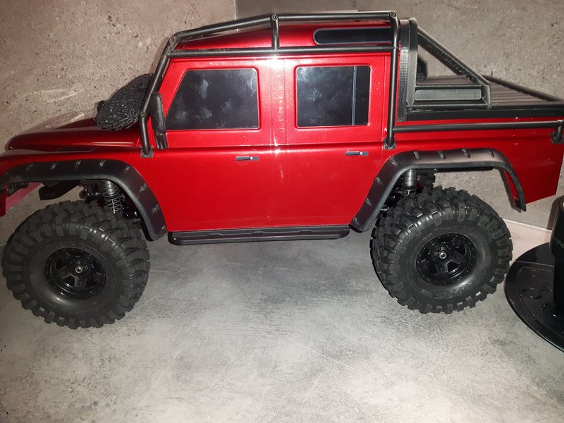

    j'ai pris le soin de recouper correctement l'arceau de protection d'origine au niveau de la benne arrière :
    ha j'oubliais , j'ai rajouté des " vrais " glace de rétro :
    2pcs Rearview Mirror Simulation Lens For 1:10 TRAXXAS TRX-4 TRX4 Truck Par_fr | eBay
    voilà ... la carro ... ça c'est fait !!! :D

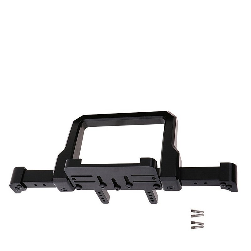

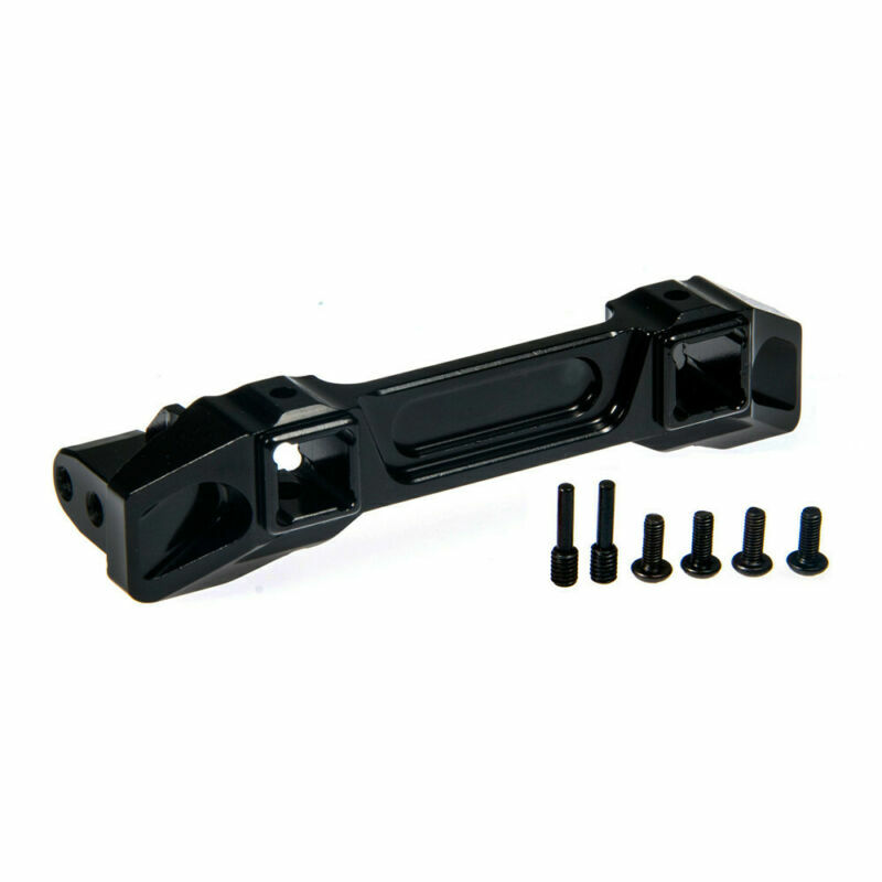

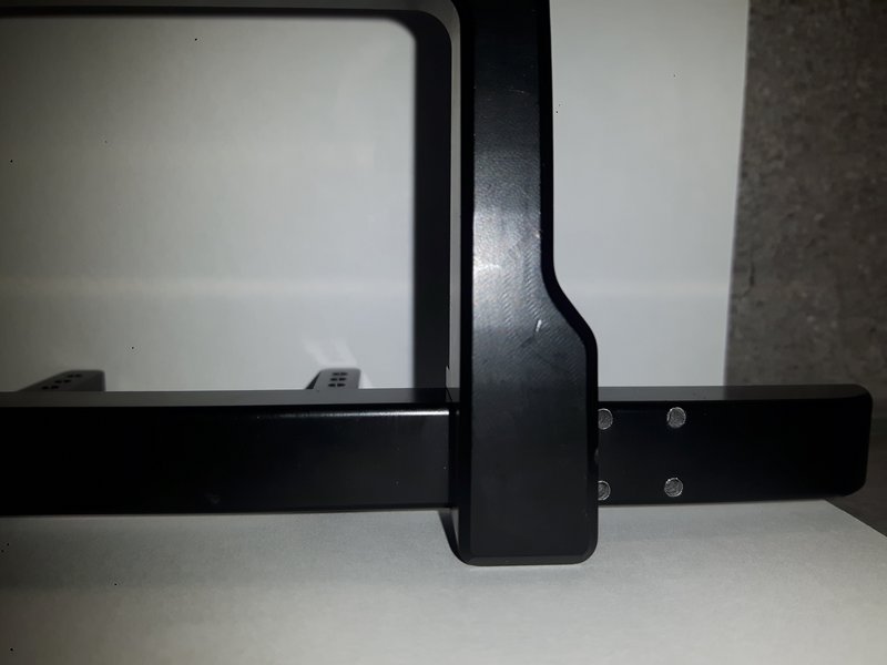

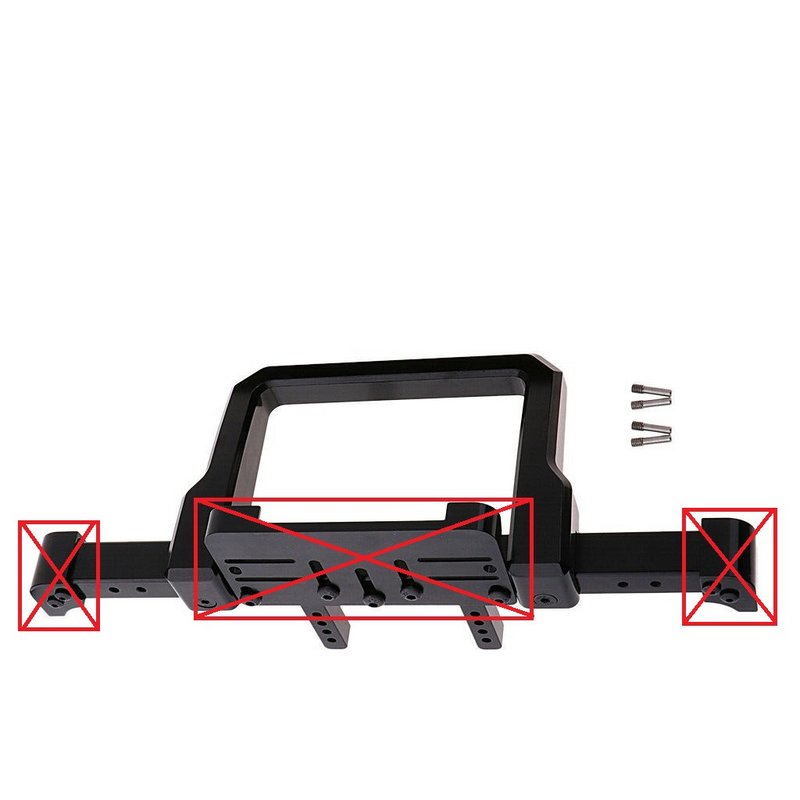

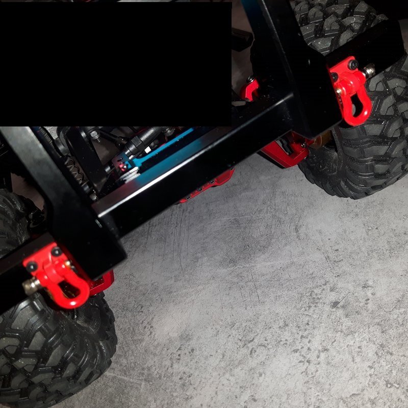

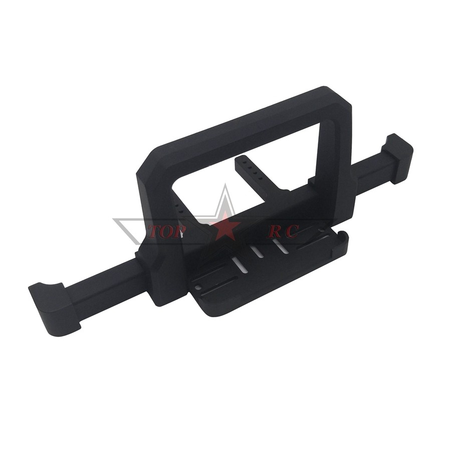

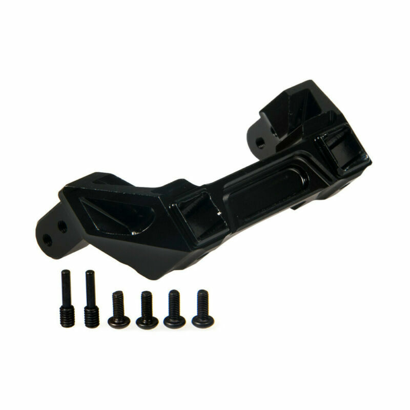

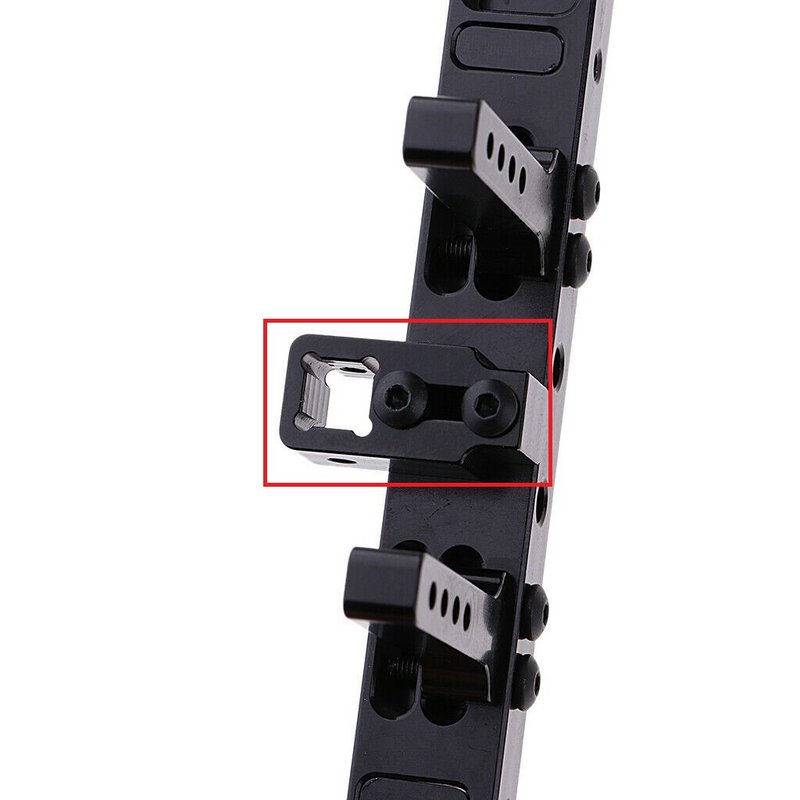

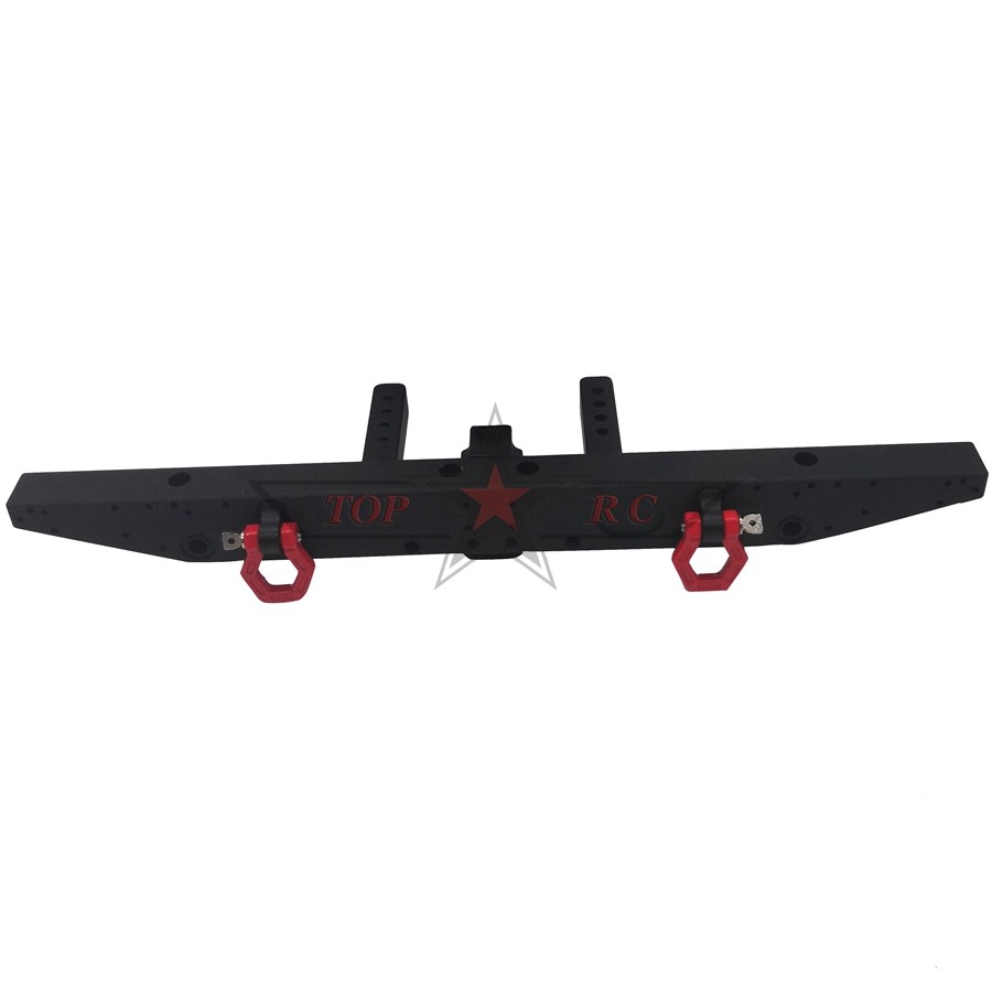

    sur le châssis , maintenant , parlons des PC , celui de l'ARR pour commencer :
    CNC Alliage Avant + Arrière Pare-chocs Bull Bar pour 1/10 Traxxas TRX-4 TRX4 T4 Land Rover | eBay
    j'ai enlevé le support de crochet d'attelage :

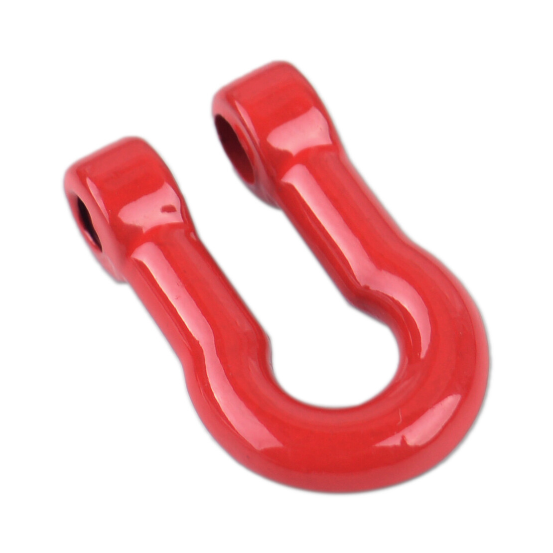

    et pour finir , j'ai juste changé ses 2 manilles pour ces modèles :
    4x RC Rock Crawler 1:10 Tow Hook Support Fit pour Axial SCX10 RC4WD D90 @ | eBay
    j'ai fait ce changement de manilles , car sur celui de l'AVANT et bien sur l,
    es 2 supports de PC seront en ALU :
    Métal à vitesse constante Drive Drive Gear Chub Steering Knuckle Essieu logement pour TRX4 1:10 RC Crawler | eBay
    donc , pas de manilles ni de supports de manilles , sur celui de l'AVANT :
    enfin ... il n'y en avait pas , tant que je ne m'en occupe perso :humhum:
    donc ... avec ce modèle :
    l'avantage de ce modèle , c'est qu'il colle carrément au devant de la carro , et qu'il peut être modifié juste en enlevant " le ramasse feuilles " de devant et j'ai aussi viré les 2 extrémités because je les trouvaient pas esthétique et un peu trop prêt de l'AVANT de la carro lexan :
    ensuite je me suis " amusé " pour percer 4 trous de 2mm de chaque côtés :
    et j'ai fixé solidement les 2 supports de manilles et leur manille :
    et hop :
    le châssis et ses modifs continue par le remplacement et l'ajout de ceci :
    KYX aluminium réglable Amortisseur Avant Alliage Tour Rouge Hoop Pour Traxxas TRX-4 | eBay
    KYX réglable en aluminium Support d'amortisseurs Arrière Plaque ROUGE pour Traxxas TRX-4 | eBay
    d'ailleurs , ce sont les mêmes que j'ai nouvellement installé sur mon TRX-4 ...
    trop balaise ces pièces , d'où mon choix !!! :D

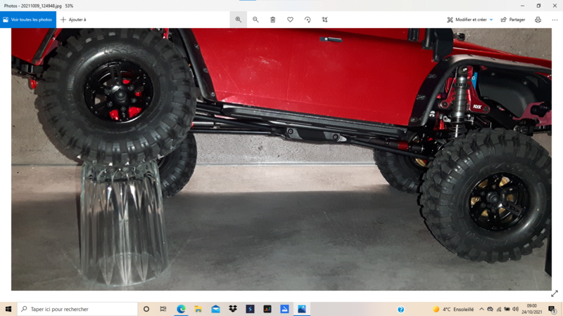

    nous avons opté pour ces roues là ensuite :
    4x 1.9" Verrou de talon Roues En Aluminium Jantes Fit 1/10 Contrôle Radio Axial SCX10 D90 D110 CC01 TRX4 | eBay
    et pour cacher les écrous NYLSTOP :
    CACHE ECROU CAPUCHON BOUCHON PLASTIQUE BLANC GRIS NOIR VIS AUTO M4 M5 M6 M8 M10 | eBay
    résultat :
    je passe à la suite maintenant ... :rolleyes:

    le combo choisi maintenant ( miam miam ... ) :
    Hobbywing QuicRun Fusion Brushless Motor esc 2in1 Crawler Spec Trail Trucks RC (ebay.fr)
    avant de l'installer je monte un support de moteur en ALU :
    un souci de chauffe me fait changer le pignon de 11T d'origine , par un de 9T :
    GPM acier HD 9/10/11/12 T Pignon Gear TRAXXAS RC EP 1/10 TRX-4 Defender | eBay
    et un dissipateur de chaleur ABSIMA :
    Dissipateur thermique 1/10 - Absima 2310030 (breizh-modelisme.com)
    et après avoir un peu graisser , je monte le tout :
    l'emplacement choisi pour l'inter :
    j'ai pris soin de faire le même décrochement que j'ai fait sur mon TRX-4 pour pouvoir
    atteindre et enlever ce cache :
    on as la prise qui sers à le programmer ici
    ( en reliant la carte de prog.) :
    voilà pour le combo ...
