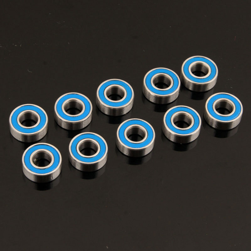

    - petite révision des roulements avec :
    Contrôle Radio AXIAL AXA1221 Black Metal Bearing 5x11x4mm 10P Pour Yeti 1:10 90025 90026 | eBay
