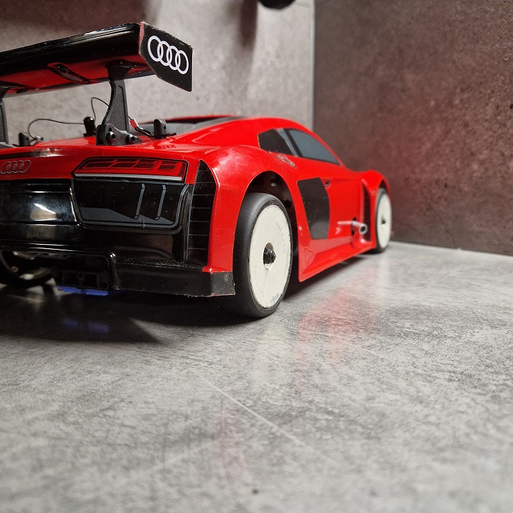

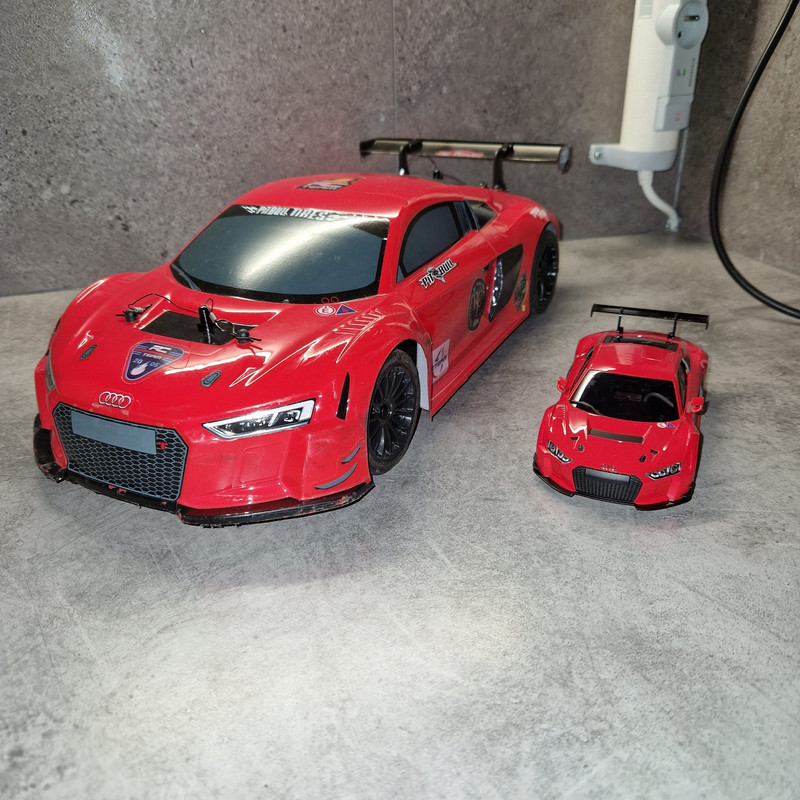

    comme certain le savent , et d'autres le découvrent , je fais de la piste thermique en 1/10 avec une KYOSHO FW06 :
    pour le Fun , je possède aussi , la version MiniZ et Brushless :

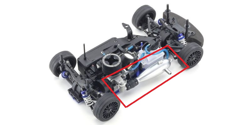

    mon exemplaire en thermique ...

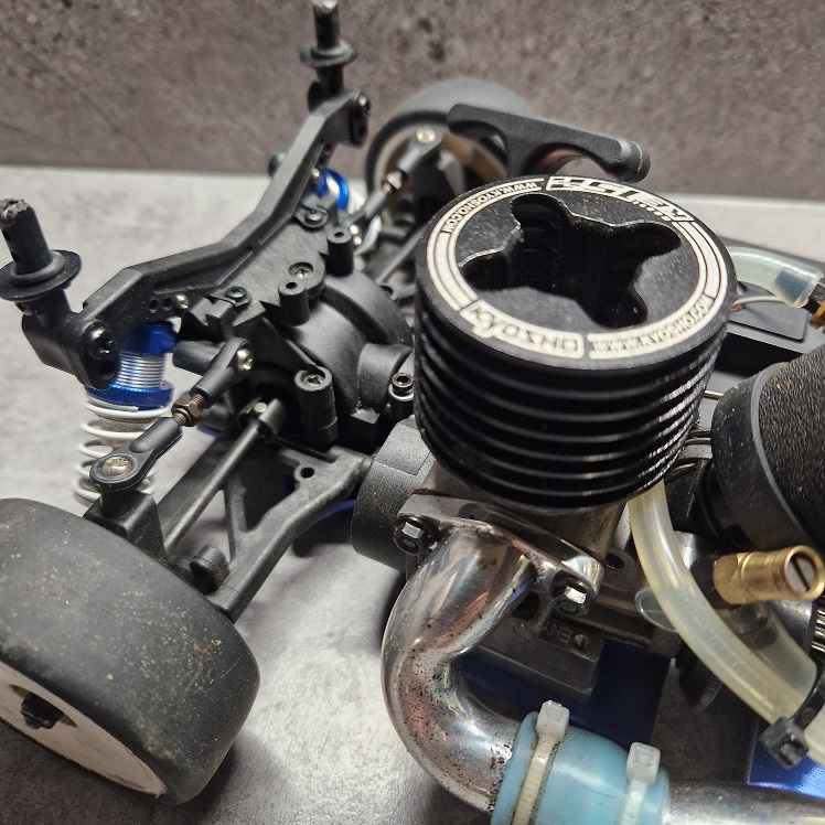

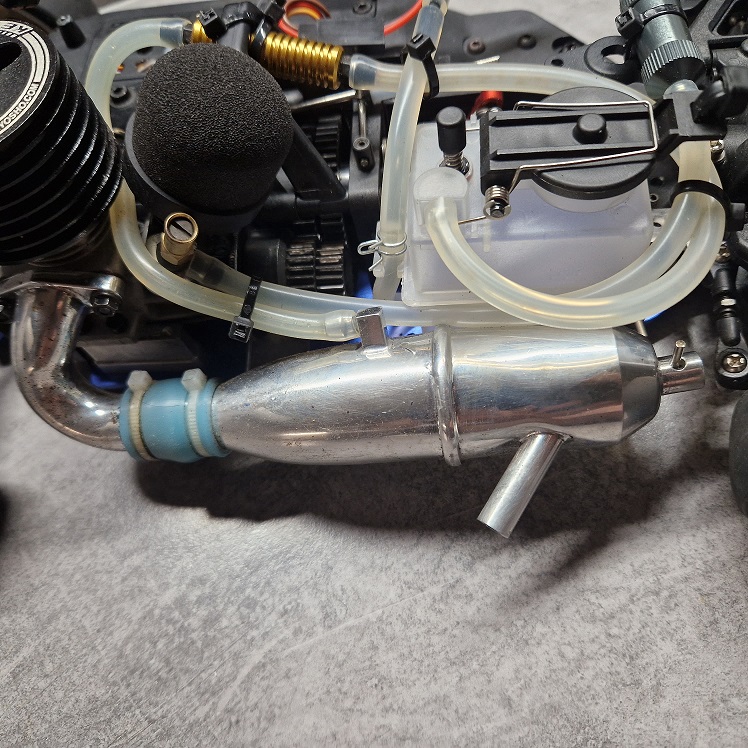

    le coude et le résonnateur ( le pot ) ont été changé :
    AVANT il y avait ça :shut:
    les amortos sont assez sympa :

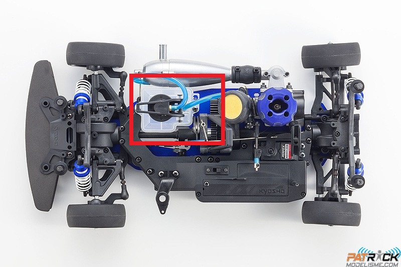

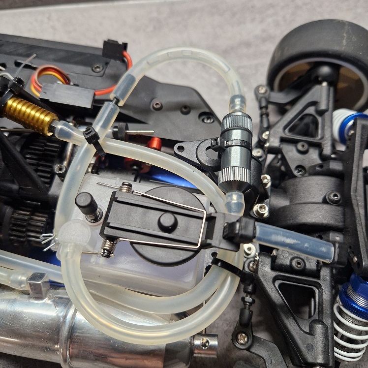

    le réservoir a été changé pour un modèle avec pompe :
    ( on remarque le filtre à essence au passage :humhum: )
    because d'origine :

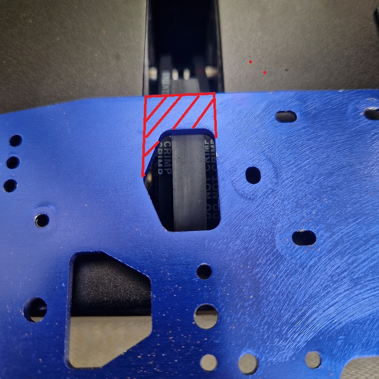

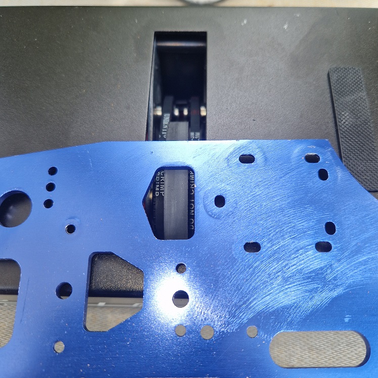

    sinon et surtout , comme j'en avais une peu marre de la tirette , j'ai " bricolé " ça :

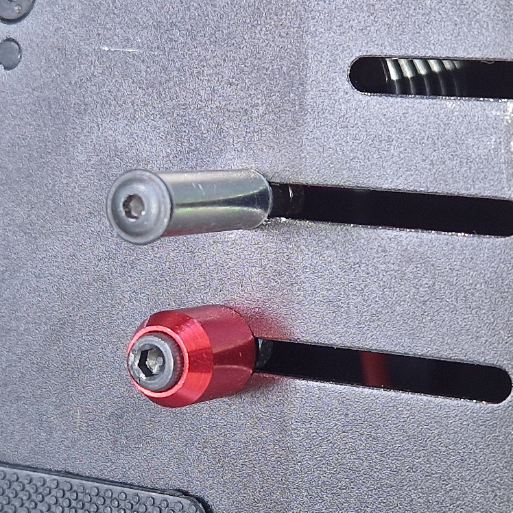

    j'ai réhaussé le bâti intérieur / galet avec 4 écrous M4 :
    les 2 centreurs pour caler l'arrière du châssis :
    celui de l'AVANT :

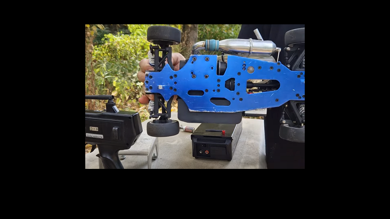

    et donc , bye bye :rolleyes: le démarrage par tirette maintenant :
    que du bonheur !!! [​IMG]
    la modif. effectuée est radicale , j'ai viré la partie hachurée :
    comme je le montre au début de la vidéo !!!
    voilà ...

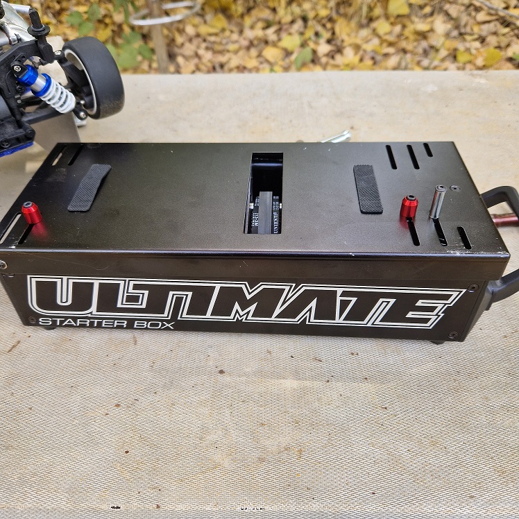

    Superbe caisse :love: ! Et nickel le banc de démarrage (y)
    Scal68, dawii et mugen38 aiment ça.
  3. mugen38
    20 887
    10 364
    j'en ai rêvé et ... je l'ai fait !!! :hihi::hihi::hihi::hihi:

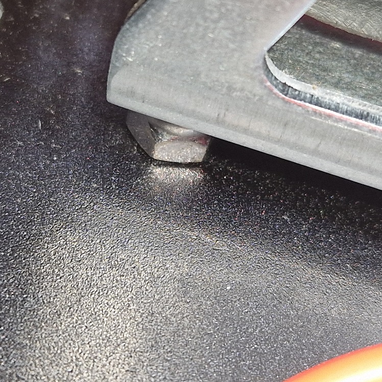

    ce matin , j'ai eu besoin de vérifier si je pouvais utiliser une vis BTR + rondelle M3
    ( plus longue que la vis d'origine ) à la place de vis tête fraisées , présentes sur ma KYOSHO MK2 ,
    mais je devais trouver un système pour vérifier la profondeur du taraudage M3 style " jauge de profondeur "
    et voilà ce que j'ai trouvé comme astuce :
    jauge de profondeur gratuite pour taraudage M3 sur KYOSHO MK2 1/10 - YouTube
    voilà ... :D
